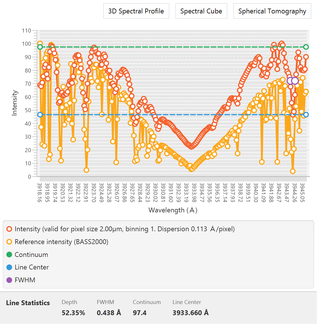

Und hier das tatsächlich gemessene Linienprofil vom 09.03.2026 um 14:28 MEZ mit dem Spektroheligorafen:

Mit einem 2400 L/mm-Gitter, einer Spaltbreite von 7 µm und einer Dispersion von etwa 0,113 Å/Pixel ergibt sich für meinen Spektroheliografen im Bereich der Ca II-K-Linie eine spektrale Auflösung, mit der sich die K-Regionen (K₁, K₂ und K₃) grundsätzlich getrennt betrachten lassen, wenngleich die effektive Trennung durch die spektrale Auflösung und die Dispersion des Systems nicht exakt auf die Spitzen von K1 und K2 fällt: Die praktischen Pixel-Verschiebungen der aufgezeichneten Spektrallinie auf dem Kamerasensor und die erreichten Ziel-Wellenlängen meines Setups bei 0,113 Å/Pixel Dispersion weichen minimal (zweite Kommastelle) von den theoretischen Absorptions- und Emissionsspitzen ab:

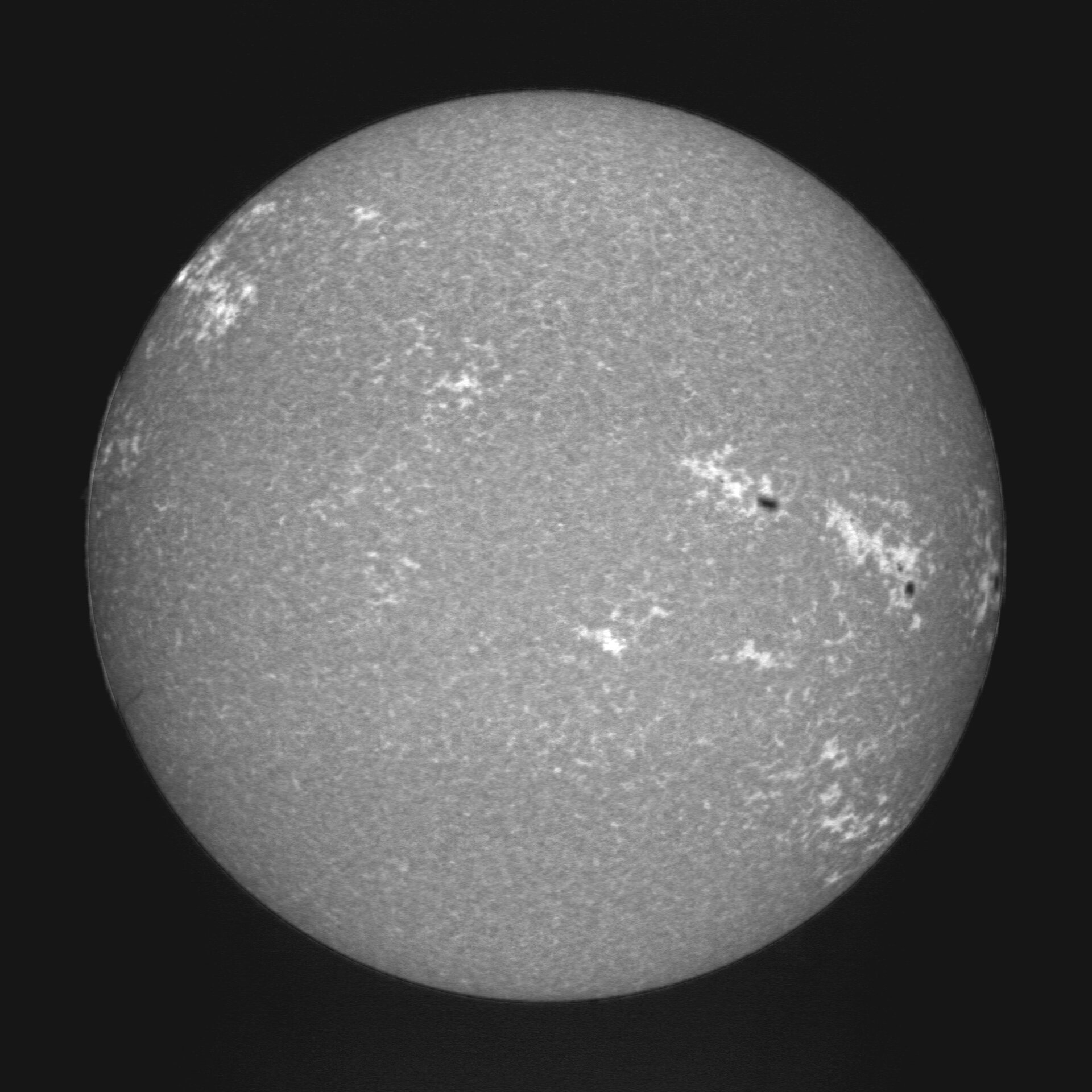

CA II K Flügel Spektroheliogramm bei −1 Å vom K₃-Zentrum entfernt: Das Spektroheliogramm zeigt überwiegend die Photosphäre, da man hier weiter vom Linienkern entfernt ist. Granulation und Sonnenflecken zeichnen sich klar ab (unten):

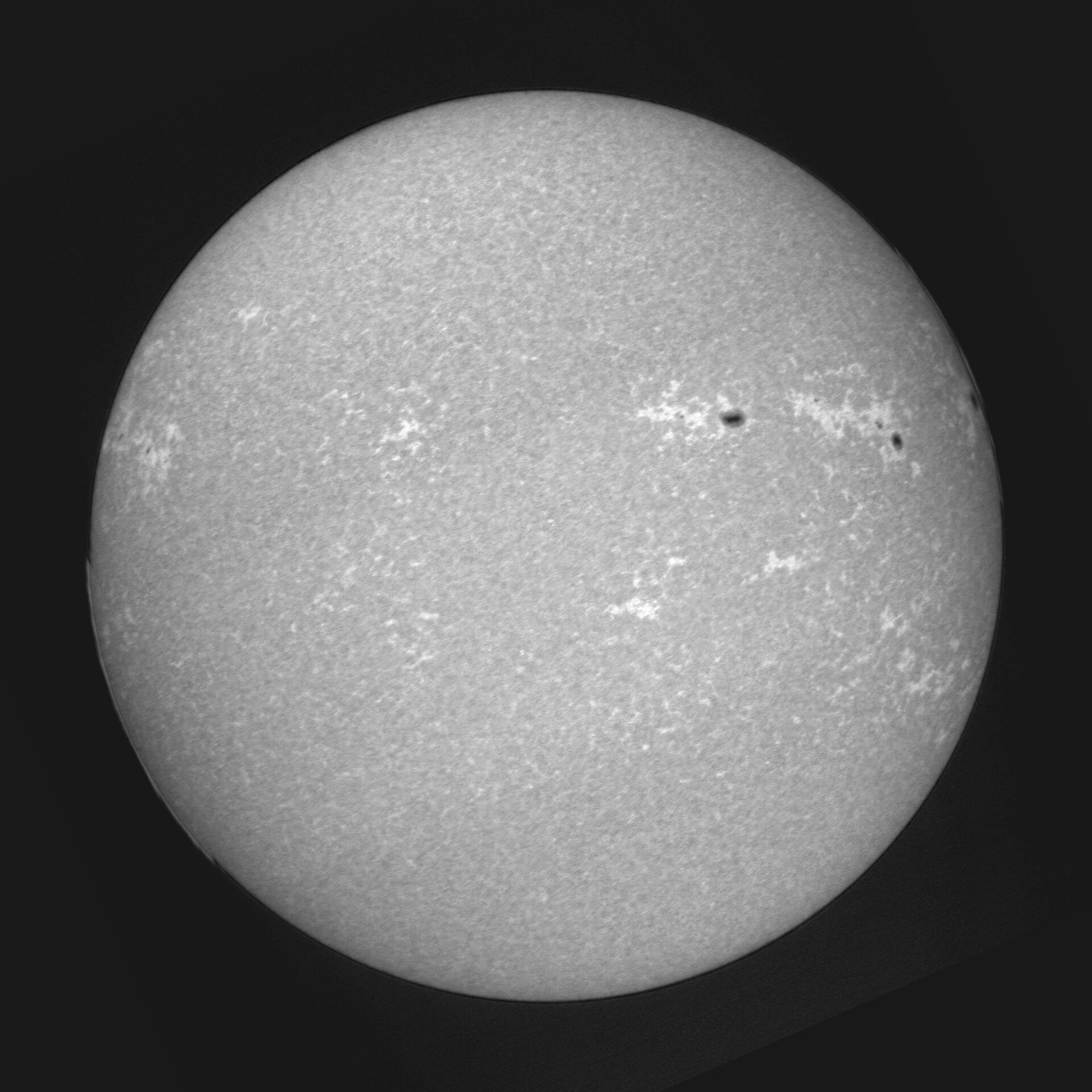

K₁V ist das äußere Absorptionsminima der Linie im violetten Flügel. Hier zeigt sich die Sonne ebenfalls in photosphärischen Strukturen wie Sonnenflecken, leicht abgeschwächt gegenüber dem Flügelbild (unten):

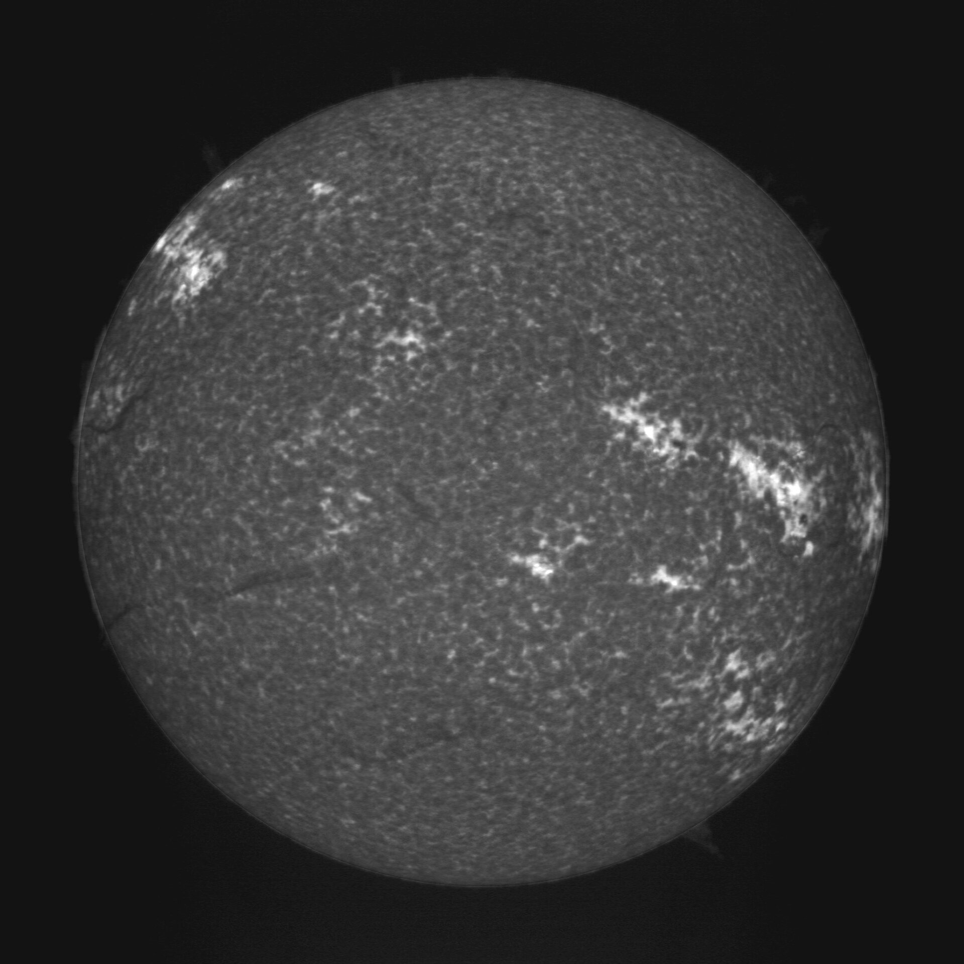

K₂V ist der Emissionspeak im violetten Flügel in der unteren Chromosphäre, hier werden helle Strukturen wie Plages oder magnetische Netzwerkbereiche sichtbar. Stärkere Protuberanzen, werden sichtbar. Die Internetworkregionen werden dunkler, das Licht der Photosphäre wird stärker absorbiert (unten):

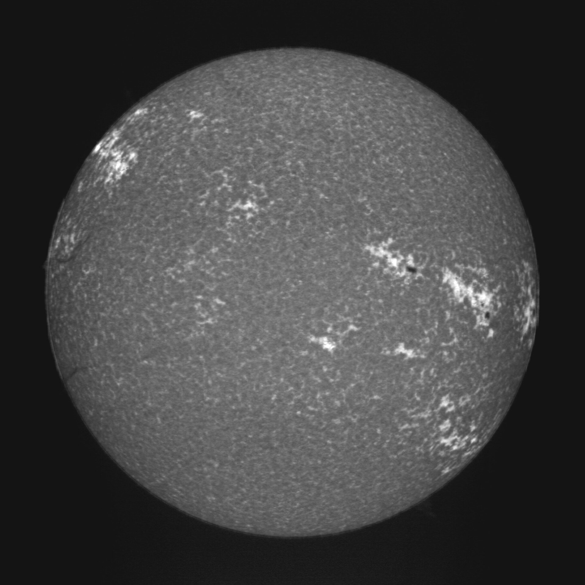

Eine Aufnahme im Linienkern (K₃) wird überwiegend von Strukturen der mittleren Chromosphäre dominiert. Aufgrund der spektralen Auflösung des Instruments können jedoch auch noch Beiträge aus den benachbarten K₂-Flanken enthalten sein, während photosphärische K₁-Anteile weitgehend unterdrückt sind. So sind Sonnenflecken in diesem Spektroheliogramm nicht mehr erkennbar. Das Absorptionsminimum macht Filamente und Protuberanzen sichtbar.
Breitbandige fotografische Aufnahmen der Sonne mit gängigen Ca-II-Filtersystemen decken typischerweise K₁ bis K₃ gemeinsam ab. Dabei scheint die Photosphäre teilweise durch, während gleichzeitig chromosphärische Strukturen wie das helle Netzwerk, Plages und aktive Regionen sichtbar werden. Einige Filter mit größerer Bandbreite (z. B. etwa 8 nm Halbwertsbreite) umfassen sogar sowohl die Ca II-K- als auch die Ca II-H-Linie.
| Linie | Δλ zu K₃ (Å) | Δ Pixel | Praktische Pixelwahl | Tatsächlich getroffene Wellenlänge (Å) | Wellenlänge (Å) | |
| K₁V | −0,51 | −4,51 | −5 Pixel (links) | 3933,10 | 3933,15 | |
| K₂V | −0,29 | −2,57 | −3 Pixel (links) | 3933,32 | 3933,37 | |
| K₃ | 0 | 0 | 0 Pixel | 3933,66 | 3933,66 |
