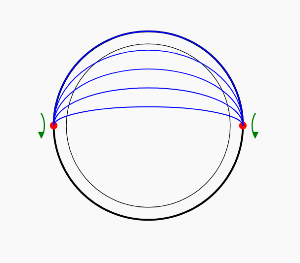

- Hierbei stelle ich mir einen kreisrunden Sockel vor.
- Dieser hat 2 gegenüberliegende Pivot-Punkte
- An diesen Pivot-Punkten werden dann Metallbögen so eingespannt,
dass sie um diese Pivot-Punkte drehbar sind
- Über diese Bögen wird dann eine entsprechend zugeschnittene und geklebte Plane
gespannt.
- Die Bögen werden dann noch mit Ketten oder Seilen verbunden, dass die Planen nicht
zu sehr unter Spannung stehen und auch motorisch geöffnet werden können

Hier die Aufsicht:

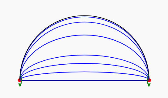

Hier die Seitenansicht:

Das habe ich schon mal irgendwo bei einem Anbieter gesehen.
Wenn man das Ganze remote betreibt und nicht zusätzlich Platz für sich selbst benötigt, isr es sicher eine Alternative.
Antriebstechnisch wird es aber schon komplexer, man kann ja eigentlich nur am Drehpunkt den Bogen drehen.
Das bedeutet, dass der Getriebeantrieb relativ stark sein muss um auch bei Kälte wenn die Plane starrer ist, zuverlässig öffnen und schliessen kann.
Du musst die gesamte Halbkugel am Stück machen damit sie auch dicht ist.
EPDM würde ich nicht nehmen, es ist nicht reissfest und den Schaum in Weiss zu bekommen wird wohl auch eine kleine Herausforderung. ;)
LKW Plane oder eine andere Gewebeverstärkte Folie wäre eher geeignet.
Muss halt wegen der Sonneneinstrahlung sehr hell bis Weiss sein.
Allerdings, wenn ich daran denke was, zumindest bei uns im Süden, im Sommer los war mit Gewitter und Hagel, würde ich wirklich ein Rolldach bevorzugen.
Es hagelt Dir die Folie weg, Du bist nicht zuhause und Dein Equipment säuft ab..
