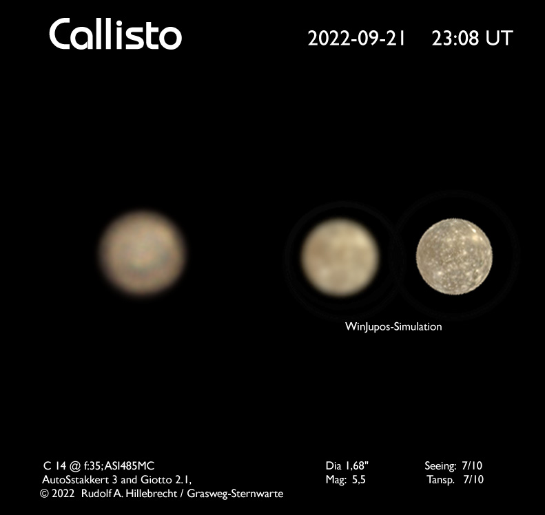

Vom 20. bis 22. 9. zog Jupitermond Callisto nah an Jupiter vorbei. Das führte dazu, ihn bei Jupiteraufnahmen gut mit im Bild haben zu können.
Am 21. habe ich Callisto auch eine eigene längere Aufnahme gewidmet, die angehängtes Ergebnis brachte.
Wie man sieht, ist zur Simulation von WinJupos nur beschränkt eine Übereinstimmung herzustellen. Mindestens der helle randnahe Fleck rechts oben lässt sich mit einem tatsächlichen Albedofeature in Zusammenhang bringen. Der links unten liegt in meiner Aufnahme eher zu sehr zur Mitte hin.
Die Dunkelflächen sind problematisch, es gibt aber auch kaum Erfahrung, wie sie in Amateuraufnahmen tatsächlich wirken.

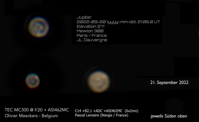

Außer, man vergleicht sie mit den Bildern anderer. Dazu das Vergleichstableau mit drei Ergebnissen, die ich in der ALPO Japan gefunden habe.
