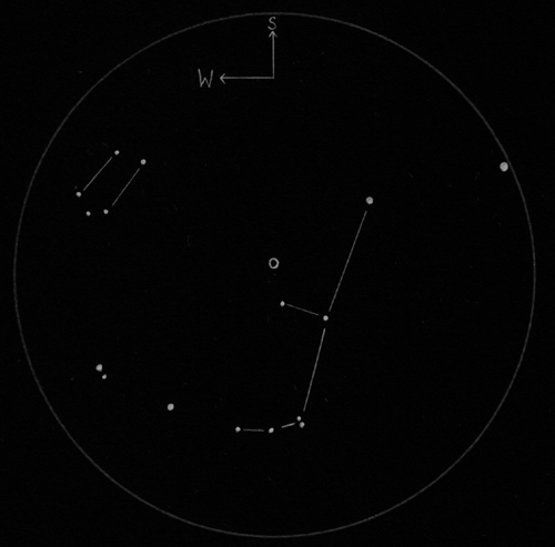

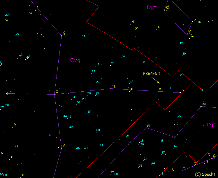

Dieser sehr kleine Planetarische Nebel gehört sicher zu den interessantesten Objekten, die ich je beobachtet habe. Der PN befindet sich etwa 2.5° nördlich von Albireo im Schwan und bildet mit φ Cyg und 9 Cyg ein kleines Dreieck:
Die Helligkeit des Objekts beträgt etwa 10 mag, sein Durchmesser aber nur etwa 8". Der PN ist auch in Stadtnähe gut zu sehen. Im Übersichtsokular habe ich die helleren Sterne um das Objekt einmal eingezeichnet (V=60x, GF=1°) und die Position mit einem Kringel markiert. Bei dieser Vergrößerung wirkt er jedoch nur stellar:
Eine gute Aufsuchkarte ist wichtig. Bei Cartes du Ciel sucht man nach seiner Bezeichnung im PN-Katalog von Perek und Kohoutek: PK64+5.1. Guide findet den PN unter seiner Bezeichnung im PNG-Katalog: 64.7+05.0. Die beste herkömmliche Aufsuchkarte findet man m.M. nach im TriAtlas von José Torres (Karte C134).
