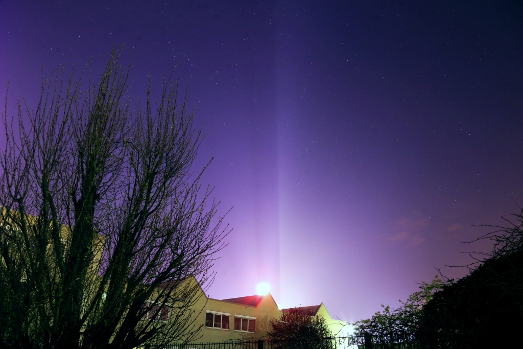

Zur Einstimmung, der wunderschöne Brillux-Nebel, ein heller Quecksilberdampf-Emissionsnebel in meiner unmittelbaren Nachbarschaft:

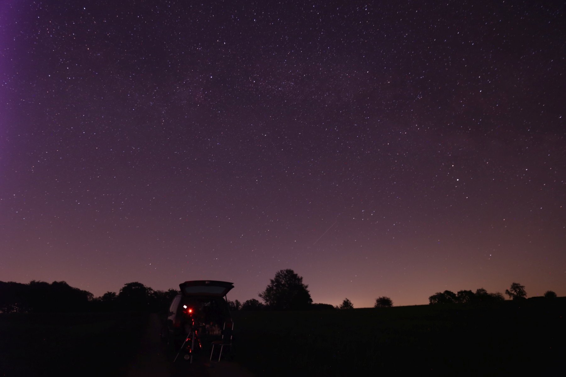

iso1600, f/8, 24mm, 30sec, Vollformat ungecropt. Gut bis in die Ecken. Achtet mal auf den linken Rand...

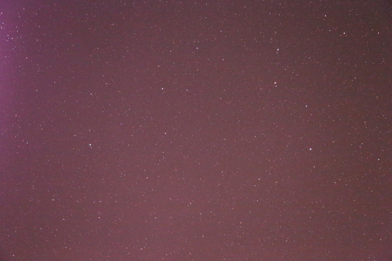

iso1600, f/4, 24mm, 30sec, Vollformat ungecropt. Gut bis in die Ecken. Achtet wieder auf den linken Rand...
iso6400, f/4, 50mm, 3,2sec, Vollformat ungecropt. Gut bis in die Ecken. Achtet wieder auf den linken Rand...

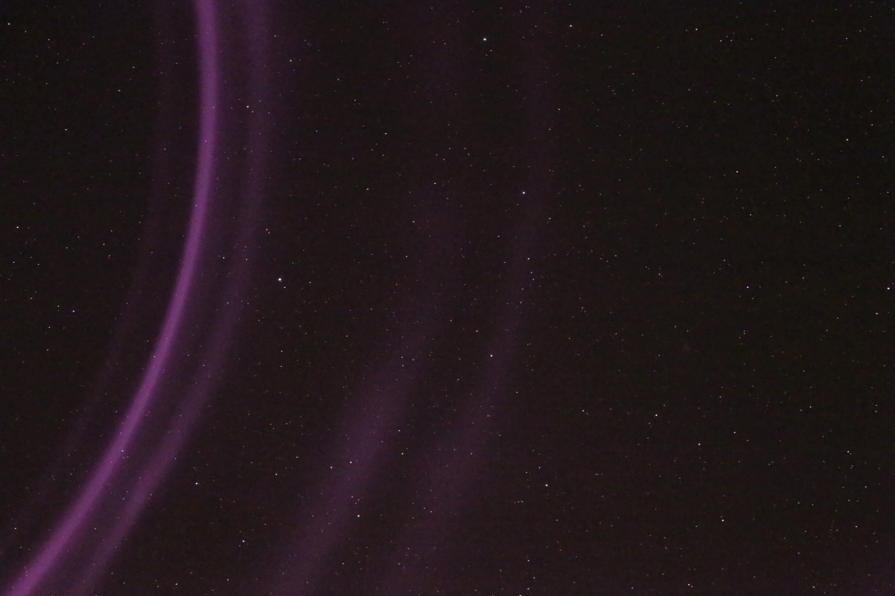

Was man jetzt schon sieht, das Glas ist garnich schlecht. Dennoch, es zeigen sich im gesamten Bild Sterne mit "Häubchen" von unten nach oben, wie bei einer Verkippung - das muß nicht ab Werk so sein, ich erinnere: Gebrauchtware!
Was man auch sieht: am linken Rand bildet sich brennweitenabhängig ein rosaner Saum.

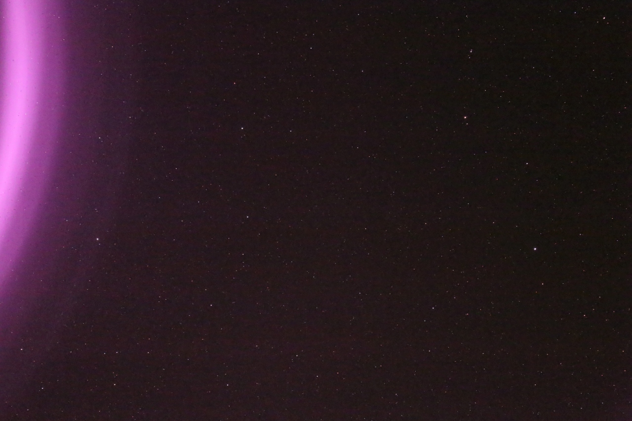

Diesen rosa Saum (Kamera-unabhängig!!) hab ich mal noch etwas exklusiver abgelichtet, so ists bei 70mm:
iso25600, f/8, 70mm, 6sec, Vollformat ungecropt.
iso25600, f/8, 58mm, 6sec, Vollformat ungecropt.
iso25600, f/4, 48mm, 6sec, Vollformat ungecropt. Am linken Rand immer noch leicht zu sehen.
Fazit: gutes Glas eigentlich (wenn ein neues - nicht gebraucht gekauftes - Objektiv den Sternen die uniformen Häubchen nicht aufsetzt. Auch hier wieder ist bei Tageslichtfotos alles unauffällig und wunderbar), aber diese völlig katastrophale Lichteinstreuung von der linken Seite macht leider alle Meriten kaputt. Sehr ärgerlich das und ich kann mir nicht vorstellen, daß das so von Canon ab Werk kommt :unsure:
Hat jemand eine Idee, was das ist und wichtiger, wie man es unterbindet?

EIne Vermutung habe ich: Dieses Objektiv hat doch auch eine „full time manual“ Fokussierung (ich kenne die von einigen Sigma-Objektiven die ich habe), bei der sich der Autofokus durch Drehen am Schärfering übersteuern lässt und die Scharfstellung dann dem Ring folgt. Dafür braucht das Objektiv einen Encoder, welcher die Drehung am Schärfering erkennt und misst. Es würde mich nicht wundern, wenn dafür, wie bei vielen Computermäusen, eine Infrarot-Lichtschranke oder etwas in der Art zum Einsatz kommt. Die IR Leuchtdiode findet offenbar je nach Zoonstellung einen Weg, ins Innere der Optik zu leuchten. Was im Normalfall ja vollkommen egal ist, da die meisten Kameras einen Sperrfilter dagegen haben...
Zum Testen könnte man es an einer nicht astromodifizierten Kamera ausprobieren (oder mit Filter an Deiner Kamera, falls Du ein passendes hast). Ansonsten wüsste ich nicht, was man machen kann. Autofokus ausschalten wird auch nichts nützen, denn die Scharfstellung erfolgt immer elektrisch. Was man natürtlich auch machen kann, ist das Objektiv auf Sterne scharfstellen und dann die Kamera ausschalten. Danach das Objektiv abnehmen und Tesafilm/Isolierband/Kaptonfolie über die elektrischen Kontakte des Objektivs kleben und es als Fixfokus/Fixblende Objektiv einzusetzen. Ich weiß natürlich nicht, ob die letzte Blenden- und Schärfeseinstellung dabei erhalten bleibt.
Maximilian
Oh, das klingt plausibel und gleichzeitig vernichtend! Wenn das die Ursache ist, ist es als Astro-Objektiv disqualifiziert. Das wäre schade, denn das Glas macht für ein Zoom eine echt gute Figur. Tesafilmgefummel ist keine Option für mich.
Den ausgebauten OWB-Filter habe ich, den Versuch werde ich mal machen.
Habe Canon mal noch angeschrieben und mal abwarten, was da kommt....

Hallo Okke,
das kommt mir sehr bekannt vor. Google mal in den Fotoforen nach diesem Objektiv. Ich besitze es auch und kann mich daran erinnern, dass die erste Serie bei einigen Blenden Bildfehler produzierte (nicht Astro). Ich habe mir damals bei meinem Händler ca. 5 Objektive bestellt und alle durchgetestet, ohne Ergebnis, alle i. O.. Der Händler sagte mir auch, die erste Serie wäre schon nicht mehr im Handel. Die Wiki meint dazu: Some early production models of the EF 24–105mm f/4L IS USM lens had a flare problem (reportedly the first 10,000 batch) and Canon offered to repair them for free.[1]
Btw. Dies ist da einzige mir bekannte "L" Objektiv, das keines ist, es wurde als (relativ) billiges Set-Objektiv konzipiert, es fällt gegen das 17-40, 24-70 und 70-200 (alle L) stark ab.
Wenn möglich gib es zurück.

Hallo Okke,
so extrem habe ich das noch nie gesehen, allerdings kenne ich auch keine diesbezüglichen Astroaufnahmen. Ich denke was Du zeigts sind eindeutig Flares.
Wenn Du Mitglied bist, versuche es über den CPS (Canon Professional Service).
Dieter

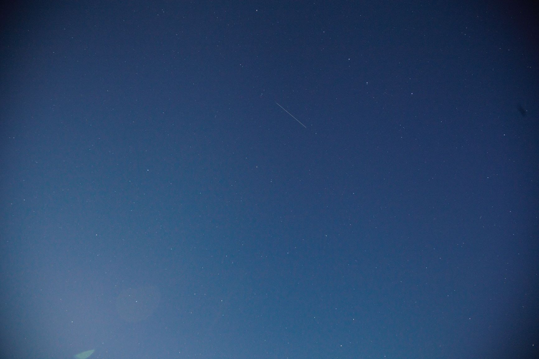

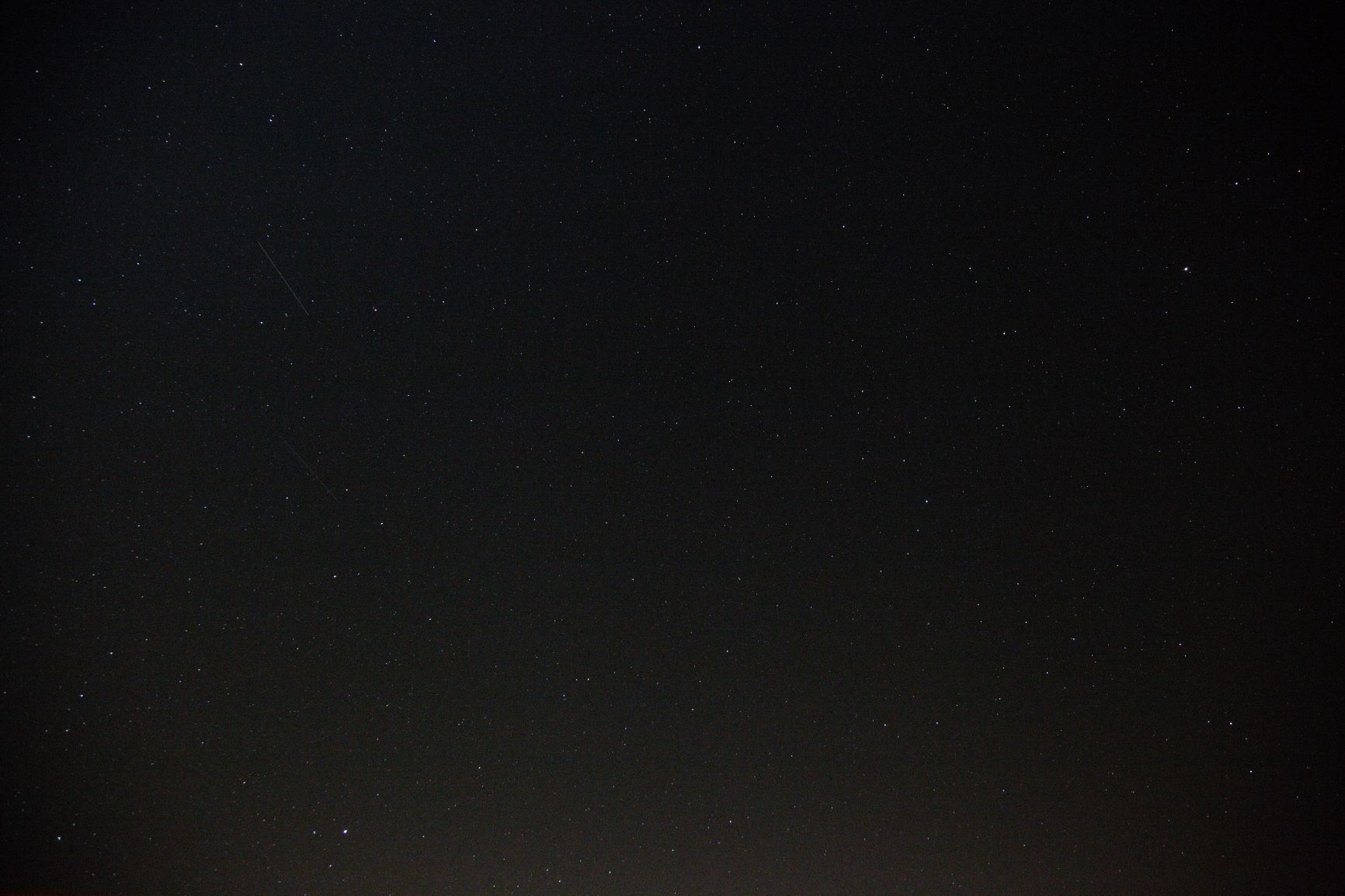

also den Effekt mit dem "Einstrahlen" von links kenne ich beim 24/105 f/4 L nicht. Da ist was faul! Anbei zwei unbearbeitete Beispiele der letzten Tage (Starlink, Lyriden). Sehr wohl vignettiert das Objektiv bei f/4. Das läßt sich aber mit Photoshop oder Lightroom mit den Objektivdaten rausrechnen, oder auf mind. f/5.6 abblenden.
Der Gradient und ggf. Reflexe in den Bildern sind ähnlich wie bei okke "Emissionsnebel" in unmittelbarer Nähe.
Bild 1: Späte Dämmerung, Canon EOS 5D II, ISO 3200
Bild 2: Sternfeld Corona Borealis, EOS 5D II, ISO 6400
Grüße Guido

Hallo Okke,
das hatte ich ja vermutet, dann hast Du vermutlich ein Exemplar aus der ersten Serie erwischt. Ich habe mein Objektiv zwischenzeitlich oberflächlich überprüft, am künstlichen Stern und bei einfallendem Seitenlicht sind keine Lensflares zu sehen.
Generell würde ich aber keine Zoomobjektive für Astro verwenden, dieses 24-105 war -wie bereits erwähnt- als sehr preiswertes Kit-Objektiv konzipiert, es ist auch unter Tageslichtbedingungen keine Zierde.
CS Dieter

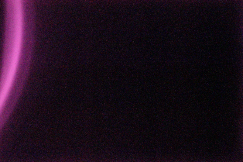

es geht nicht um einfallendes Licht. Das Objektiv macht das auch mit Kappe drauf und unter einer Decke ausgelöst. Ich habs ausprobiert. Sehe gerade, die Bilder oben zeigen das ja gar nicht, sondern das sind die "Entdecker-Aufnahmen" :oops: Die sollte ich hier noch nachreichen, ich such sie raus, wenn mein Stäkkrechner ne Pause macht ;)
Will heißen, es gibt eine interne Lichtquelle auf einer der Elektronikplatinen da drin.... umwerfende Idee ?
Okke
das sind die Lichtschranken die für die Steuerung der Ring-USM-Motoren gebraucht werden. Da das keine Schrittmotoren sind brauchen sie eine Regelschleife, die wird über Lichtschranken realisiert. So war es seinerzeit einer Beschreibung der Technik zu entnehmen. In wie fern die Technik heute noch so ist weiß ich nicht, da hat sich ja eine Menge getan.
Jörg
Natürlich! DAS muß es sein! Acherrjeh... tja da ist wohl nüscht zu machen, oder nur mit Restrisiko... echt schade!

Hallo Okke,
Jörg war schneller als ich, das Prinzip kannst Du Dir hier Innenleben vom Canon 400/2,8 L
anschauen. Wenn es das wirklich ist (und nicht die Kamera), dann ist Dein Objektiv defekt und die Aussage von Canon bezieht sich auf Lensflares. Ich habe mein Exemplar gerade noch mal im Vollformat und APS-C getestet. Bei 30 sec ist außer Hotpixeln bei einer 600-Da-Möhre nichts zu sehen, absolut schwarz.
Dieter
wobei ich immer noch überlege wie das Licht nach innen gelangt, aber anscheinend muss es da einen Weg geben, und wenn sich einer der bei Canon so beliebten Klebestreifen verselbständigt hat.
Jörg
das kann durch einen Sturz hervorgerufen worden sein. Auf keinen Fall ist es eine allgemeine Eigenschaft dieses Objektiv (das hat andere Mängel s. o.).

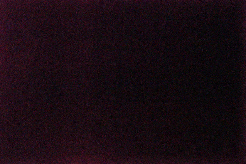

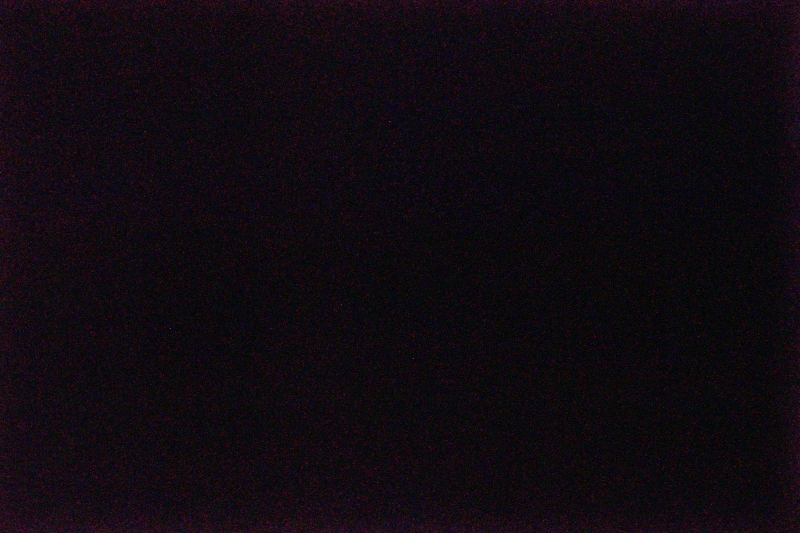

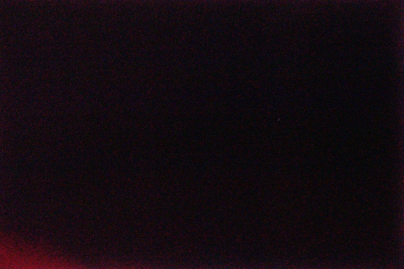

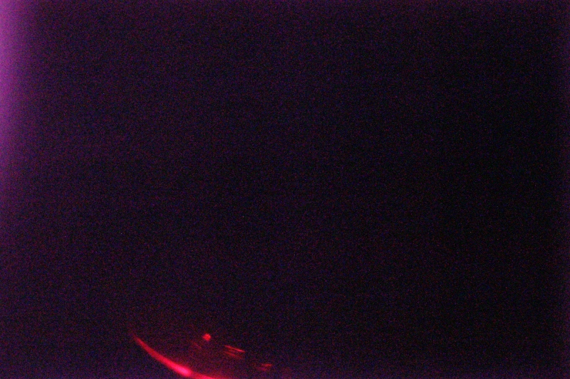

Sodele, ich hatte ja nochwas nachzuliefern:
BZ: 300sec
iso: 12800
Kamera: Canon Eos R(a)
Objektiv: Canon 24-105-f4-L mit DECKEL DRAUF und unter dicker Decke
Fokus: unendlich
24mm:
sieht man hier sogar die Quelle? (während auf den anderen Aufnahmen nur dessen Reflexion zu sehen ist)
28mm:
35mm:
45mm:
50mm:
58mm:
70mm:
85mm:
105mm:

105mm:
Man könnte jetzt noch verschiedene Fokuspositionen durchdeklinieren, aber andere als Unendlich sind für uns Astrofotonauten eher irrelevant.

Hallo Okke,
ich habe Deine "sportlichen" Bedingungen mit 300s/6400/f4/28mm nachvollzogen: Nichts zu sehen, also das Objektiv ist defekt, ich vermute Sturz, ob sich eine Reparatur lohnt erscheint fraglich.
Dieter
Danke für den Versuch Dieter!
Ich bin weiterhin mit Canon in Kontakt und man will anhand der neuen Bilder nochmal neu bewerten.
Deine Diagnose Sturzschaden macht mir jetzt aber schon Sorgen, wenngleich äußerlich so rein garnix darauf hindeutet. Nichtmal die GeLi hat Spuren außer den normalen Gebrauchsspuren natürlich. Auch die Abbildungsleistung ist unbetroffen (was ich nach Sturz nicht erwarten würde) und die Linsen picobello...
