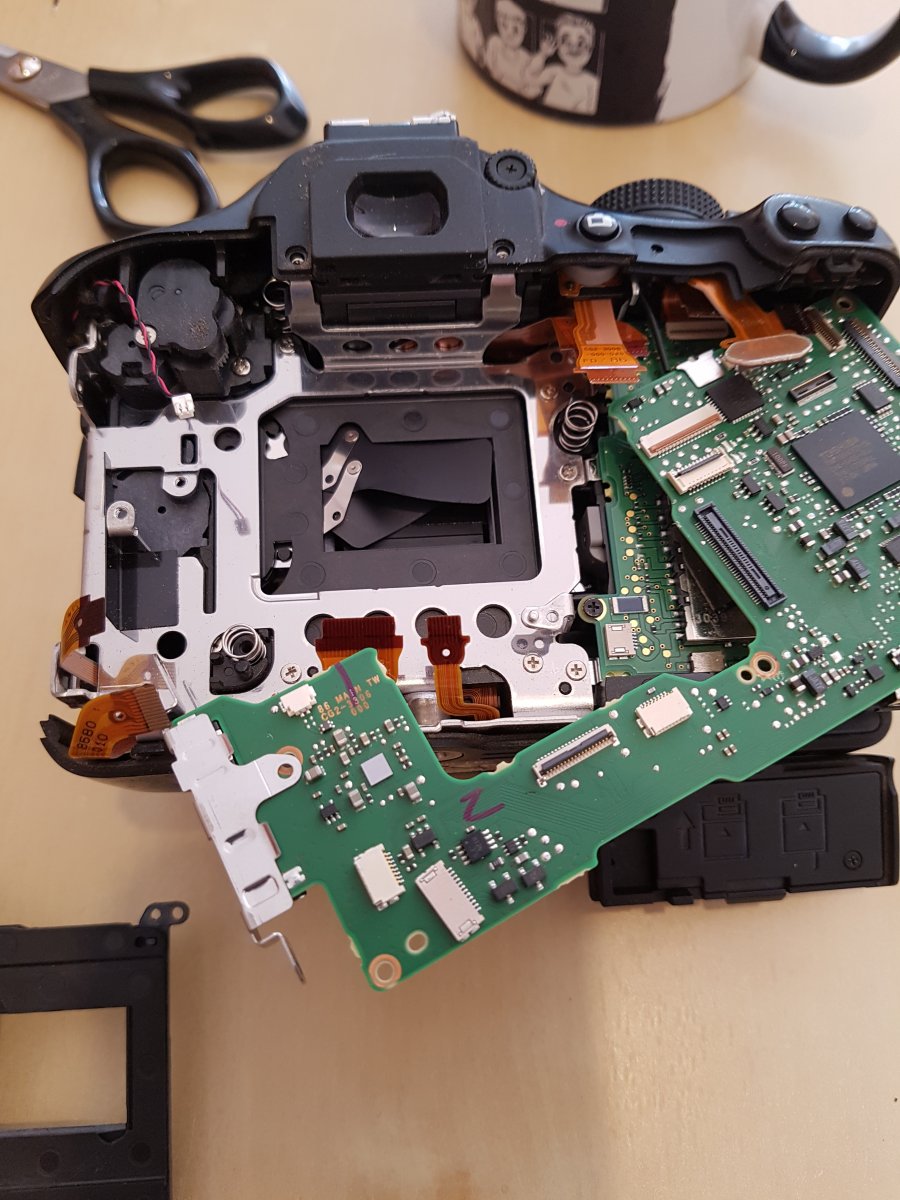

So ich bin ja noch ein Bild schuldig. So sehen die Shutter Lamellen aktuell aus und verursachen den error 20.
Andreas
schön das man es von außen sieht. Kann auch der zweite Vorhang sein, dann siehst Du es erst beim zerlegen.
Gruß Markus

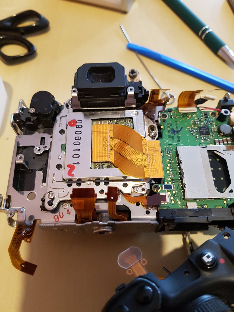

Guten Abend zusammen,
heute war es soweit ca. 3h Operation am offenen Herz ...äh ...Sensor Chip.

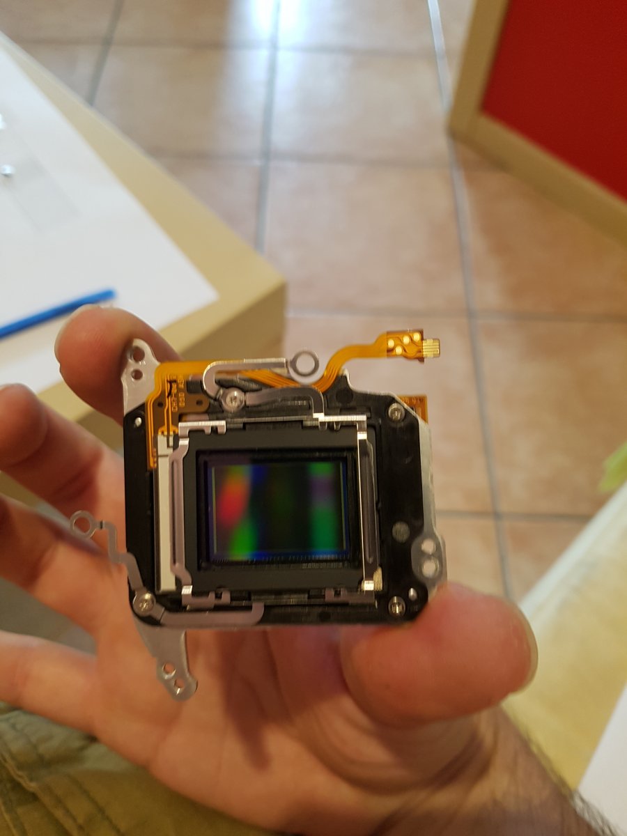

Zuerst habe ich mich mit der Anleitung von Gary Honis bis zum Sensor der 600D vorgearbeitet. Beim Ausbau des selbigen habe ich die Postionen 3 entscheidenden Schrauben, die den Sensor halten, sowohl mit einem Fineliner markiert als auch mit Pappstreifen die "exakte" Höhe vermessen und markiert.
Tja dann wurde es tricky. Gary beschreibt ja nur den Filter Mod und nicht wie man bis zum Shutter kommt. Also war googln angesagt.
Zum Glück habe ich ein Video für die Shutter Reparatur der 600D gefunden.
https://youtu.be/1pSxtyT-Uvo
Mit dessen Hilfe habe ich mich Schraube für Schraube weiter vor gearbeitet.
Beim Ausbau der Shuttereinheit war mir schon klar, der Einbau der neuen Einheit wird kniffelig... Tja und plötzlich stelle ich fest, dass an der neuen Einheit kein Kabel am Motor ist.
Eigentlich möchte man meinen ein Elektroniker hat eine Lötkolben... nope.
Also Garage auf und gesucht... es muss doch hier irgendwo....Ah da, der Brennkolben mit dem meine Frau Holzmalerei betreibt...hat ne Spitze und ist heiß, muss reichen.
5 zittrige Minuten später und die Kontakte waren am alten Motor ab und am neuen dran.
Mein Ausbilder hätte mir die Lötstellen um die Ohren gehauen, aber nach extrem kalt sahen sie nicht aus, sollte also gehen.

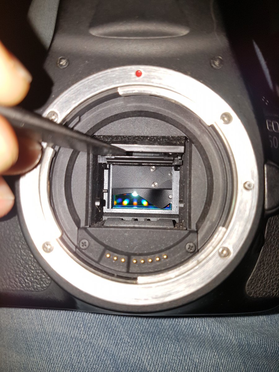

So und nu alles Retour bauen...verdammt...welche Stellung muss der Nippel für die Spiegelsteuerung haben? Da der Ausbau so schwierig war, hab ich es da nicht gemerkt und somit war nun ein Münzwurf angesagt. Also Spiegel hoch und mit viel vor, zurück und drehen die Shuttereinheit eingebaut.
Der restliche Rückbau war unkompliziert. Noch schnell das Filterglas entfernt und die Schrauben in Orginalstellung + 0,25 Drehungen eingedreht.
Danach habe ich versucht einen Mittelweg aus Gary Honis Weg und dem im Video zu finden um das eklige Anschließen der vielen Kabel bequemer zu gestalten.

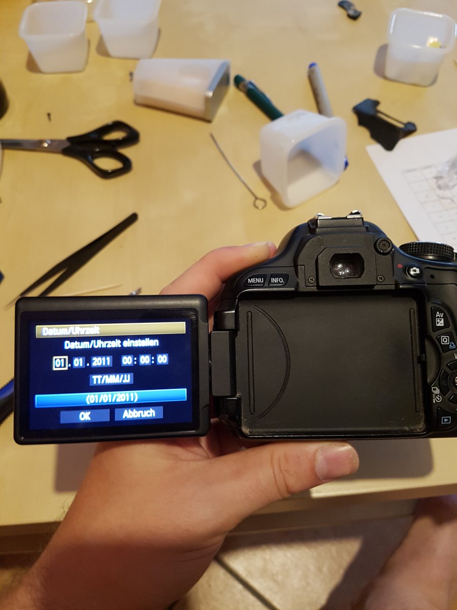

Dann der große Moment, Akku und SD Karte rein und einschalten....Sie läuft!
Aber Murphy hat zugeschlagen und ihr ahnt es schon, die Spiegelsteuerung war in der falschen Stellung und somit ist der Spiegel nun immer oben. Der Kamera ist es egal und mir auch. Ich mag Technik mit Charakter :)
Erste Testaufnahmen zeigen wie erwartet einen Rotstich. Autofokus geht und ein erster freihändiger Test am Mond lässt vermuten, dass auch der Fokus auf "Unendlich" noch klappt.
So nun warte ich auf eine klare Nacht um das gute Stück mal auf meinen StarAdventure zu schnallen und mit meinem 50mm F1.8 auf den Schwan zu halten.

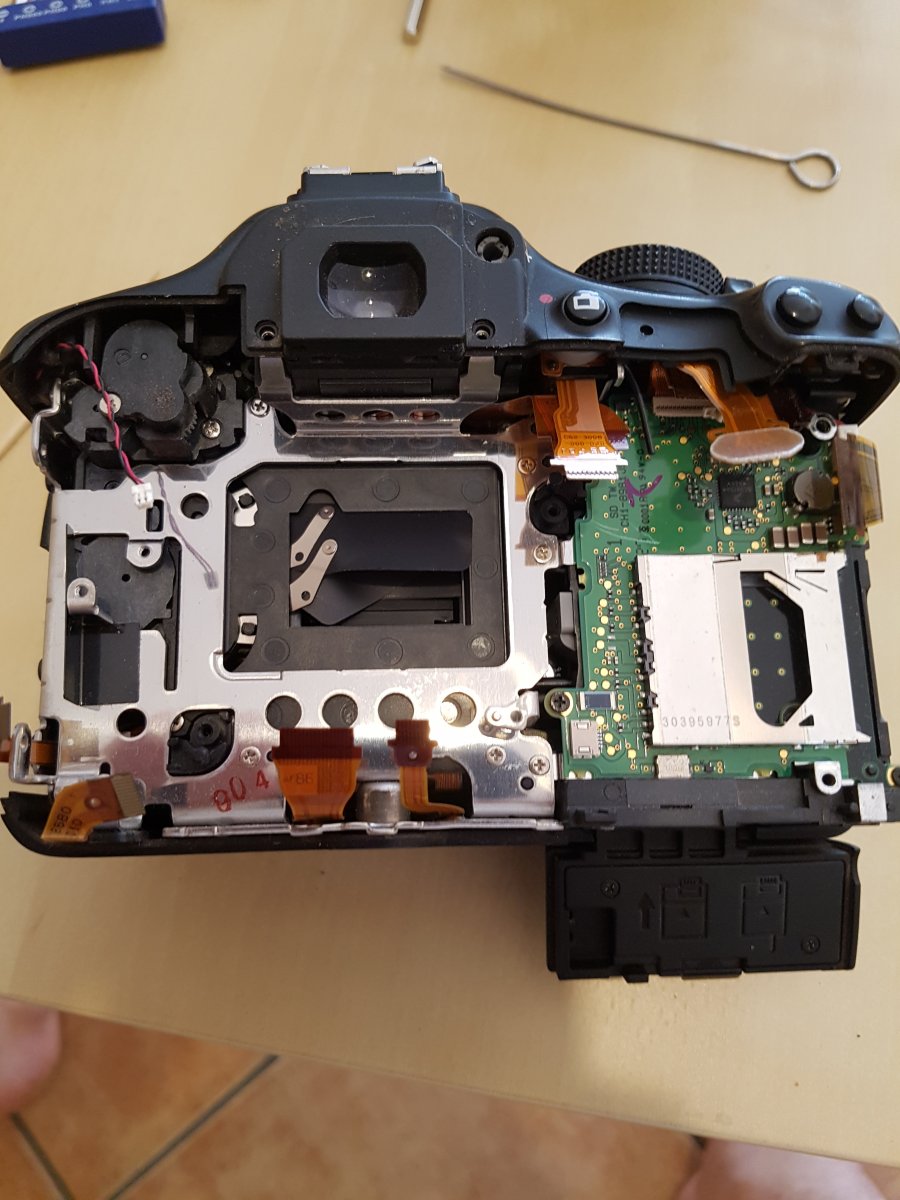

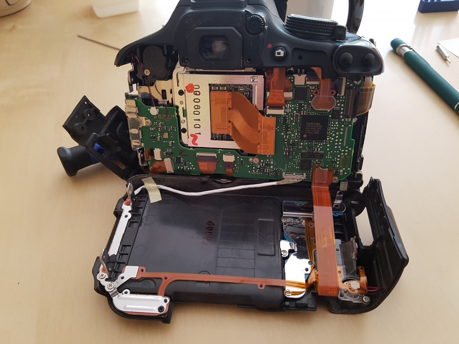

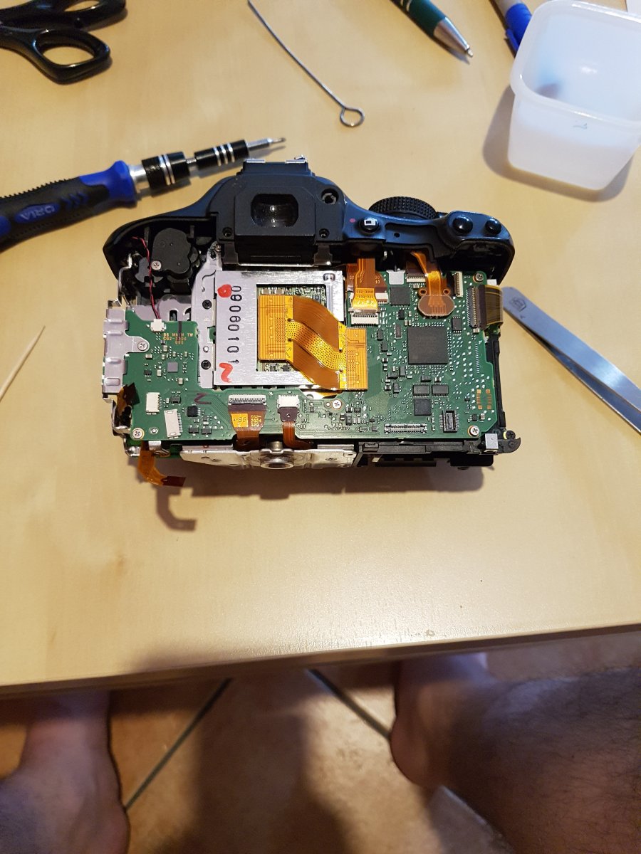

Hier noch ein paar Bilder. Ich war leider zu nervös um jeden Schritt zu dokumentieren aber ich hoffe einen kleinen Einblick geben zu können:
Andreas
