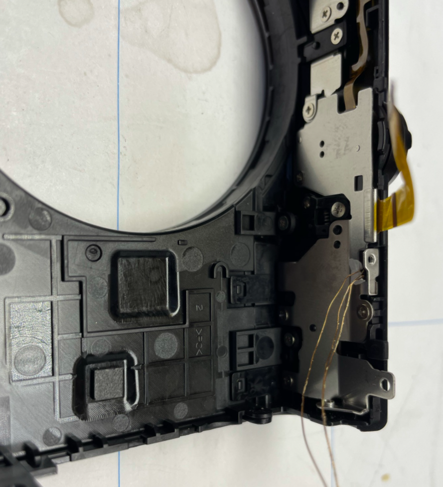

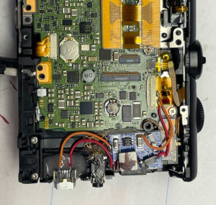

Die Eos war zügig repariert und zur a-stro Version umgebaut. Der fehlende Fernauslöser tut mir als Mgen Benutzer natürlich weh. Also habe ich mir kurzerhand einen nachgerüstet. Dazu drei Lackdrähte an den Auslöseknopf:

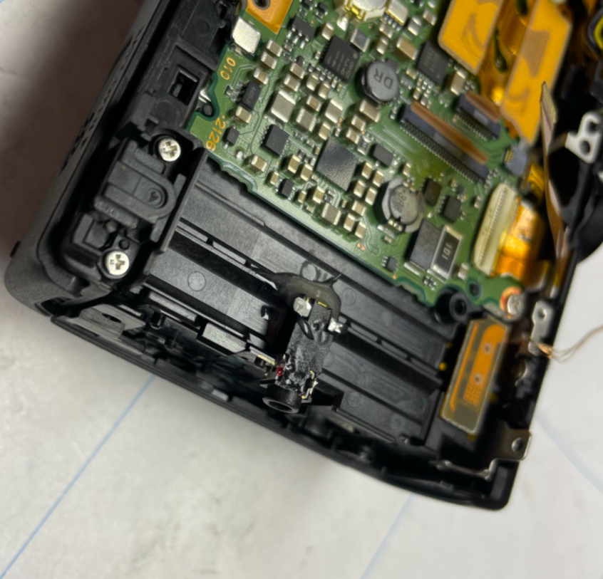

Blitzelkos entfernen und 2.5mm Klinkenbuchse einkleben:
Verkabeln und Gehäuseöffnungen machen:
Der Fernauslöser funktioniert einwandfrei mit dem Mgen zusammen. Und da gestern das erste mal seit langem wieder klar war konnte ich die Kamera sogar testen.

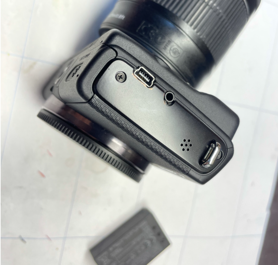

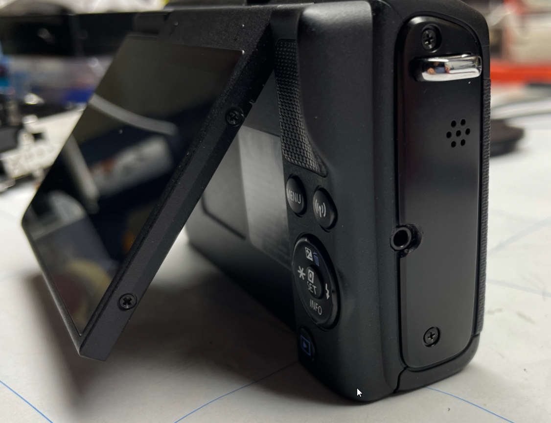

da die M100 die kleinen Akkus hat und diese bei den niedrigen Temperaturen recht schnell leer sind habe ich noch eine zweite USB-Buchse angebaut. Im inneren ist ein kleiner Boost der aus den 5V 8.3 Volt zaubert...
Und so sieht sie zusammengebaut aus:
Gruß Markus

Dazu hätte ich eine Frage bevor ich was falsch mache... Die Blitzelkos, kann man die einfach so heraus nehmen? Oder muss da noch was dran?

Die Elkos kannst Du einfach ausbauen. Das ist ja ein extra "Modul".
