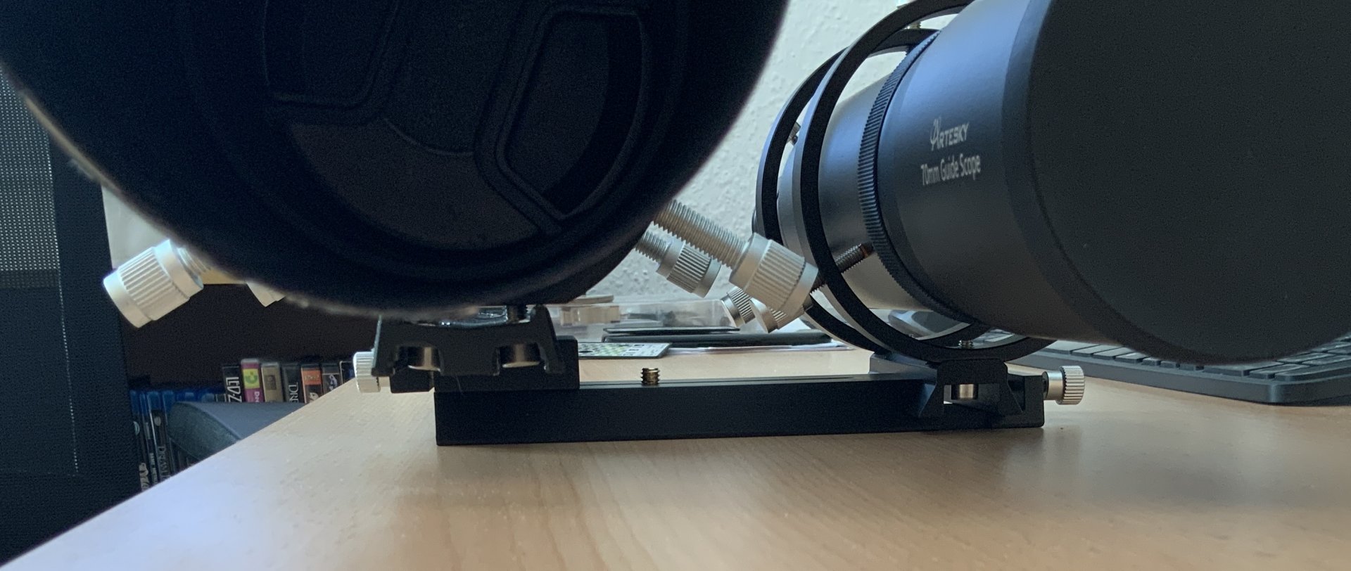

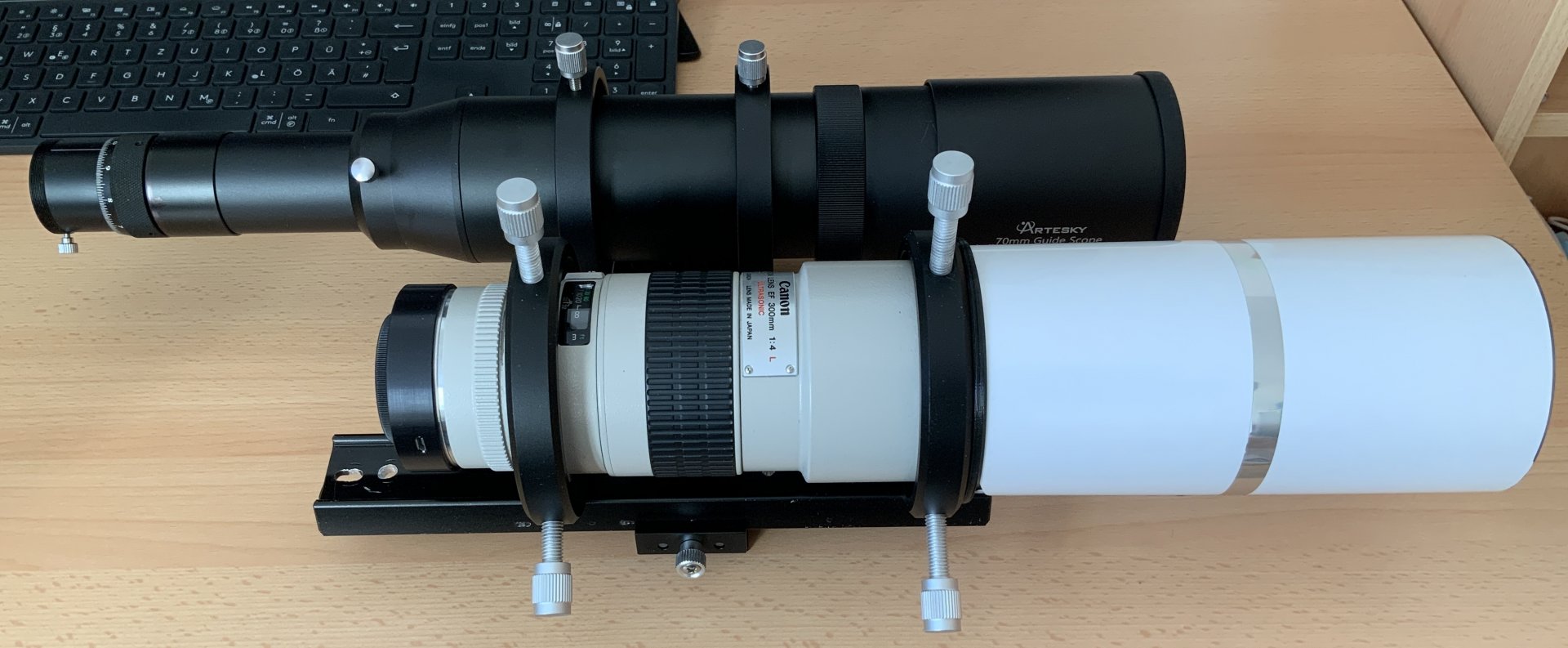

ich habe folgenden Aufbau, um Teleobjektive auf die Montierung zu satteln:
D0D48BB8-B045-45C2-9A94-2FA3C85A07DA.jpeg 11B03DC9-72C1-49BB-B4B6-50BA9844F335.jpeg
Aufnahmeobjektiv und Leitrohr auf einer GP-Level Doppelbefestigung.
CS, Bernd
