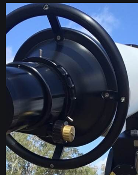

ich habe bei einem Teleskop von TEC eine ring-förmige Halterung gesehen, die hinten am OAZ/Tubus befestigt wird. Weiß jemand zufällig, bei welchen Firmen man derartige Halterungen beziehen kann? So sieht das aus.
Freue mich über jeden Hinweis.
Ralf

Hallo Dietmar,
der Ring würde mir das Tragen und Einfädeln des Teleskops auf der Montierung erleichtern. Wenn das Teleskop erst mal drauf ist, wäre er nicht mehr wichtig :)

ja tatsächlich muss ich Einfädeln (Einklappen geht nicht, vielleicht muss ich mir eine andere Prismenschiene zulegen) und das in einer Höhe von 1,75 mit einem 15kg Teleskop und habe nur einen Griff in der Mitte zwischen den beiden Ringen. Ist nicht einfach. Daher kam bei mir die Idee, das mit einem Ring am OAZ zu vereinfachen, weil ich an 2 Stellen dann gut greifen kann...
Ralf

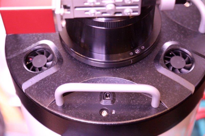

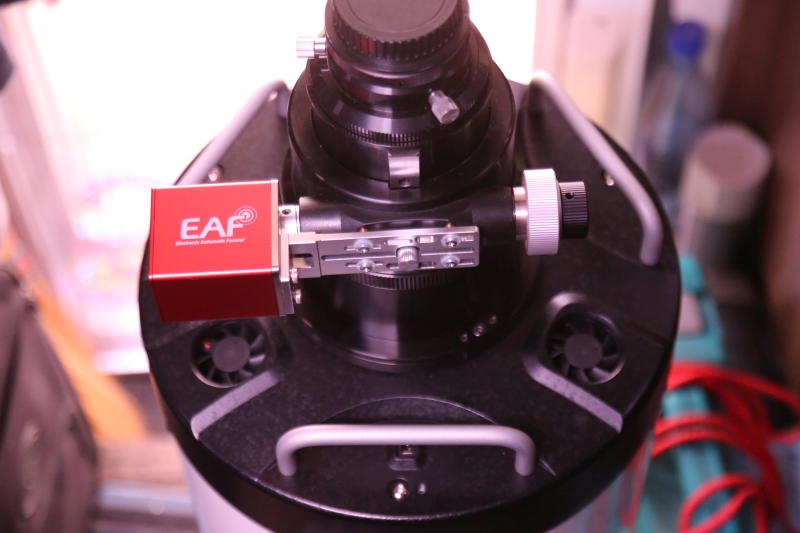

Und gefunden: Griffe! Es gibt sie als Normteil aus GFK oder Metall, oder auch auf ebay zB als 19"-Einschub-Griffe aus der Schaltschranktechnik. GGfs mal im Baumarkt beim Möbelzubehör schauen.
So sieht das aus, erfüllt den Zweck perfekt und lädt nicht aus:
So gelingt es, das 16kg-Teil sicher (!) auf die Monti hochzuwuchten, immer und immer wieder. Ich kann mir garnicht mehr vorstellen, ohne auskommen zu müssen! ;)
Schraubenlöcher mußten natürlich gebohrt werden, wozu die Rückwand ab muß. Muß sie ohnehin bei jeder Spiegelreinigung. Vielleicht hilft dir dieser Ansatz ja weiter.

Hallo Okke,
vielen Dank für den Tip, das sieht bei Dir sehr gut aus! An meinem Meade SCT habe ich auch einen ähnlichen Griff schon von Hause aus dran, ohne den wäre ich da auch verloren :) Bei einem Refraktor lassen sich die Dinger aber leider nicht so gut anbringen, es sei denn, ich würde den Tubus selbst anbohren. Dazu konnte ich mich noch nicht durchringen...
