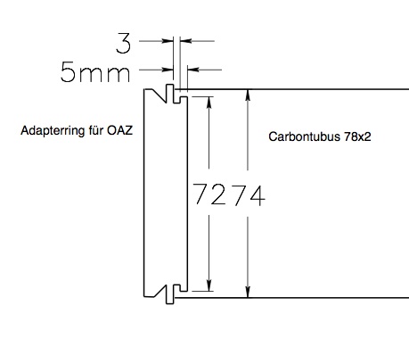

Da ich sehr günstig einen Carbon-Tubus bekommen kann - und ein passendes (2,5mm Wand) Alurohr nicht finde - werde ich die Chance nutzen und auf das Aluminium verzichten. Ich habe jetzt schon einiges zum Verkleben von Karbon gelesen und entsprechend den Kleber UHU Endfest 300 bestellt. Doch jetzt noch einmal meine Frage.
Ich würde gern den OAZ über einen Adapterring im Tubus befestigen. Der Ring hat ein Außenmaß von 72mm und steht nur ca 5mm in den Tubus hinein (siehe Skizze) Um ihn zu befestigen müsste ich !gut! kleben oder eben sehr nah am Rand entsprechende Bohrungen setzen. Meine Frage: Ist das überhaupt realistisch - wo doch die Bohrungen zum Rand nur ca 2mm haben?
Wie fest hält der Kleber wirklich? Reicht es ohne Schrauben für einen 2" OAZ + 2 ZS + Okular bei so einem schmalen Ring und soviel Spiel? Oder würdet ihr eine anderes Rohr als Adapter statt dem Ring wählen und dieses dann in den Tubus kleben?

bei solchen Klebungen steigt die Festigkeit mit der Fläche und einem geringen Spalt. Solltest Du es so ausführen würde ich dem 2 Komponenten Harz Baumwollflocken oder Glasschnitzel beimischen und nicht vergessen Rohr und Adapter gut anzuschleifen.
Besser wäre es allerdings einen Rand aus Karbon- oder Glasgewebeband ins Rohr zu laminieren (etwas breiter als die Ansatzfläche des Ringes) und nach dem Aushärten desselben den Ring dann dort einzusetzen. Das ergibt eine bessere Zentrierung.
Nach der Aushärtung und entsprechender Aufrauhung kann der Ring dann straff eingepasst werden und wieder Harz mit etwas Baumwollflocken versetzen (in die Ringnut). Anschliessend würde ich eine Belastungsprobe machen.

Kannst du mir noch etwas erklären? Dieses Gewebeband: Woher kann ich das beziehen - und was bedeutet "Laminieren"? Kann ich das mit meinem bescheidenen Werkzeug selbst machen?
Oder was hältst du davon: Eine größeres Alurohr (übliches 80mm) mit 1mm Wandstärke nehmen. 5cm Rohrstück absägen - und auftrennen. Streifen entfernen, dass ich es in den Tubus drücken kann. Dann komme ich auf 72mm und könnte Alurohr in den Tubus kleben und den Ring dann passend ins Alurohr quetschen und kleben. Wäre dann auch zentriert und hört sich zentrierter als mit Geweband an - wobei ich das natürlich nur vemute!

Glasfasermaterial gibt es bei den "Modellbauern" oder als Reparaturmaterial "Matte" für Autos im Baumarkt. Vielleicht kennst Du einen Flugmodellbauer? Der kann Dir da weiterhelfen.
Auffüttern mit anderem Material kann man auch machen. Das hat den Vorteil, dass man ein breiteres Stück verschrauben kann.
Für die anschliessende Klebung Metall auf Metall würde ich "Stabilit" auch aus dem Baumarkt nehmen.

An meinem Carbontubus habe ich den Adapterring aus rostfreien Stahl gedreht und spielfrei gleitend ca 5mm tief in den Carbontubus eingepasst und mit Uhu Endfest 300 eingeklebt. Das hält bombenfest. Der Tubus muß vorher am besten auf einer Drehbank genau rechtwinkelig zur optischen Achse sauber gedreht werden damit die Okulare auch später richtig zentrisch und gerade auf der optischen Achse zu liegen kommen. Mit einem Adaptering aus Aluminium würde ich allerdings vorsichtig sein. Klebverbindungen mit Alu können problematisch sein, da die Verbindung auf dauer durch Korrosion und nachlassen der Haftung sich lösen kann. Ausserdem dehnt sich Aluminium bei Themperaturänderungen deutlich mehr als Stahl. Stahl passt im Ausdehnungsverhalten deutlich besser zu Carbon als Aluminium. Druckstellen durch Klemmschrauben entstehen sehr leicht im Alu. Im Stahl ist nach einem Jahr gebrauch noch nichts davon zu sehen. Sollte der Adapter im Durchmesser deutlich kleiner sein als der Innendurchmessr des Tubus so muß auf dem Adapter ein zusätzlicher Ring aufgeschrumpft / geklebt werden um den Unterschied im Durchmesser auszugleichen. Beim festschrauben mit kleinen Schräubchen bricht der Tubus sehr leicht aus. Es ist also davon dringend abzuraten. Klebeflächen bitte leicht aufrauhen und Metalteile vor dem Kleben mit Verdünnung oder Aceton entfetten! Die Entscheidung einen Carbontubus zu nehmen ist eine gute Entscheidung.

evtl. am hinteren Ende ein Alustück einsetzen. Entweder als Rohr 74X1mm oder als Blech rundbiegen. Oder aber als richtiges Adapterteil so das es aus dem Tubus übersteht und dein Adapter dann komplett in das Alustück reingebaut wird. Aber das müsste sicher auch gedreht werden.

Genau das war jetzt mein Plan - nur eben nicht Alu sondern Stahl. Möchte es komplett im Tubus versenken, sieht sonst komisch aus. Ich fürchte ein fertiges Rohr gibt es nicht - könnte aber ein 80x1 nehmen und einen Streifen entfernen und dann auf 74 zusammenrollen. Das geht sicher und mit meinem Dremel bekomme ich das hin.

da hat sich das Blatt doch gewendet. Wenn Du einen Dreher beschäftigst, dann kann er Dir doch gleich ordentliche Abschlussringe (vorn und hinten) aus Alu drehen. Das ist sicher die solideste und auch technisch beste Lösung. Auch das plandrehen des Rohres ist damit möglich. Damit wird es ein Profi-Teleskop und die ganze Harz Schmiererei entfällt.
Ich denke ein versierter Dreher macht das. Lege Ihm alle Teile vor und die Maße. Er weiß dann schon wie er das ganze gestaltet. Das wird evtl. etwas teurer aber wesentlich ansehnlicher und dauerhafter!
