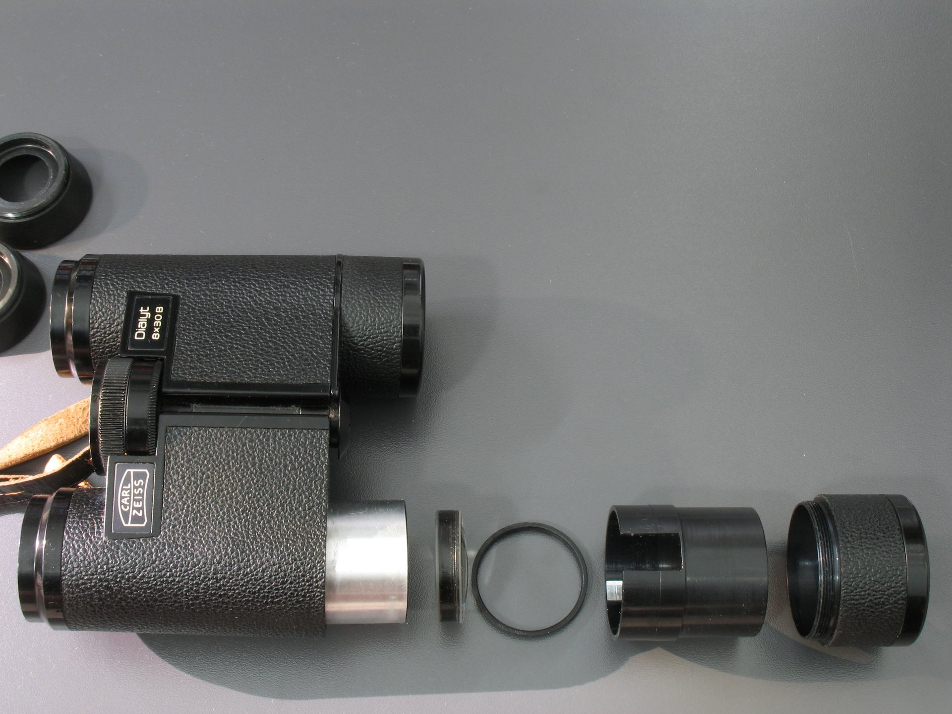

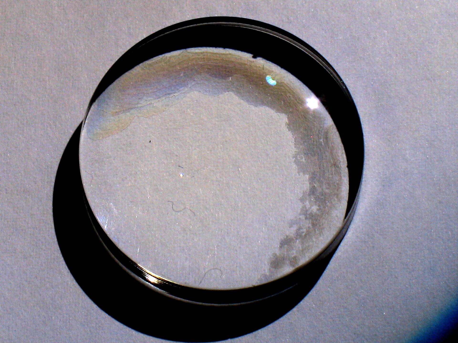

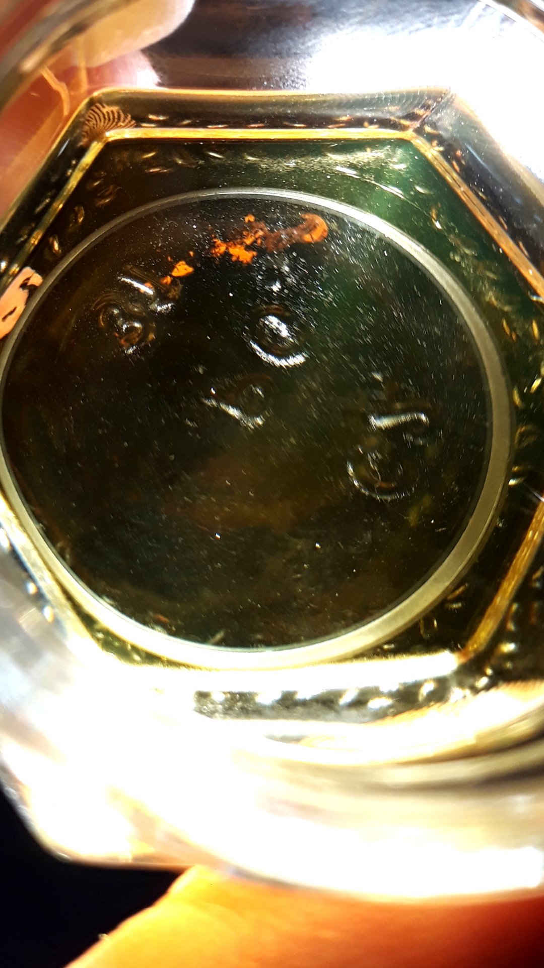

Einen mittelschweren Fall hatte ich jetzt bei einem Objktiv eines CZ Dialyt 8x30B. Um die Del. gut sichbar zu machen, habe ich sie auf dem zweiten Foto im schrägen Auflicht fotografiert. Schaut man dagegen senkrecht auf die Linsenfläche, bemerkt man nur einen strukturierten Bereich, der sich wenig von seiner Umgebung abhebt.
Das Objektiv wurde ausgebaut, die Randschwärzung entfernt - hier war Azeton wirksam - und die Kittschicht am Rand mit einer feinen Nadel etwas angeritzt (dadurch dringt später das Lösungsmittel besser in die Luftschicht ein).

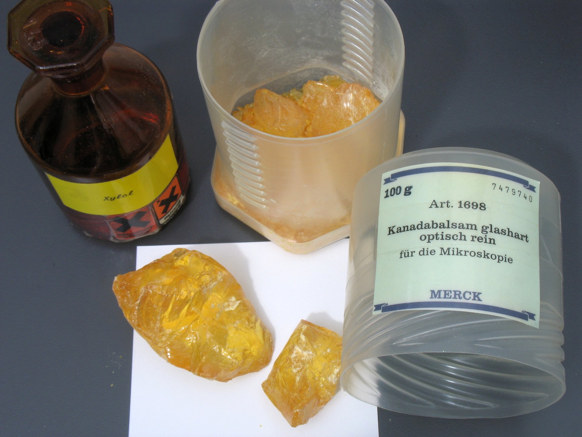

Für die Auffrischung verwende ich festes Kanadabalsam in Xylol gelöst - je nach Hartnäckigkeit der Delamination in unterschiedlichem Verhältnis zueinander -. Auch Kanadabalsam für den Mikroskopiebedarf ist wirksam. Da die aufzufüllende Fläche im nm-Bereich liegt, macht sich die gelbliche Farbe des Harzes absolut nicht bemerkbar.

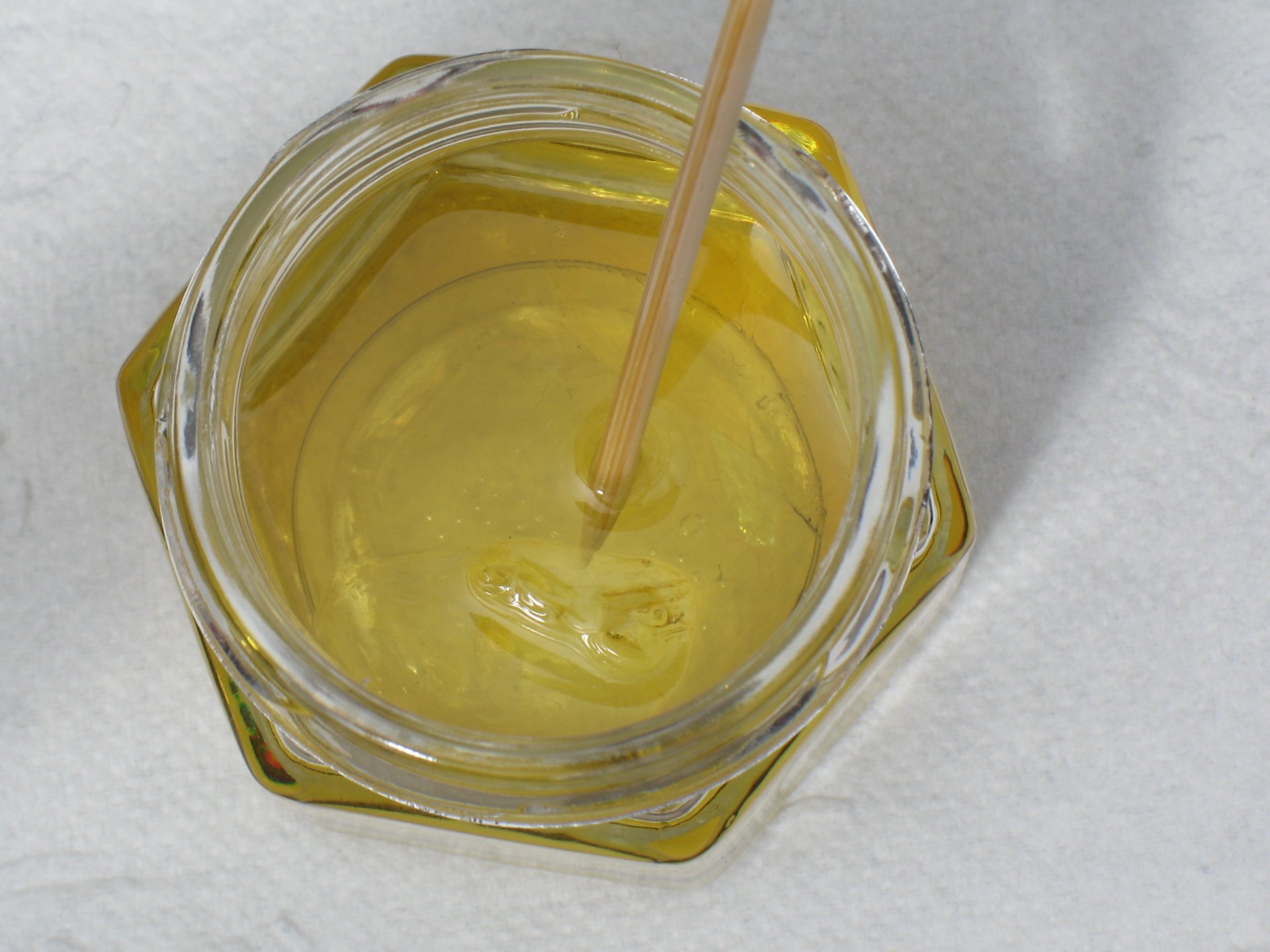

Auf dem 4. Foto liegt die Linse bereits in einem Glasgefäß auf einem dünnen Papiertuch. Nun ist Geduld angesagt. Unter Zugabe von Xylol kann man das Eindringen etwas beschleunigen, mit der Zugabe des Harzes dessen Anteil im Spalt erhöhen (was zum Ende sehr wichtig ist, weil ja Harz und kein Alkohol im Spalt verbleiben soll).

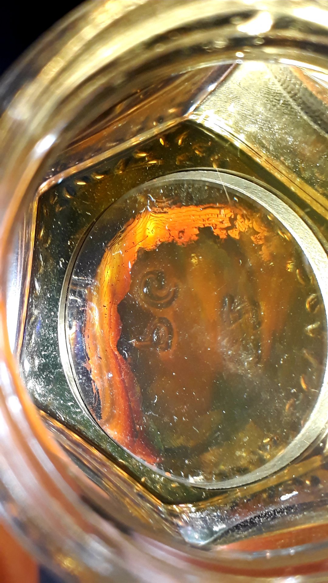

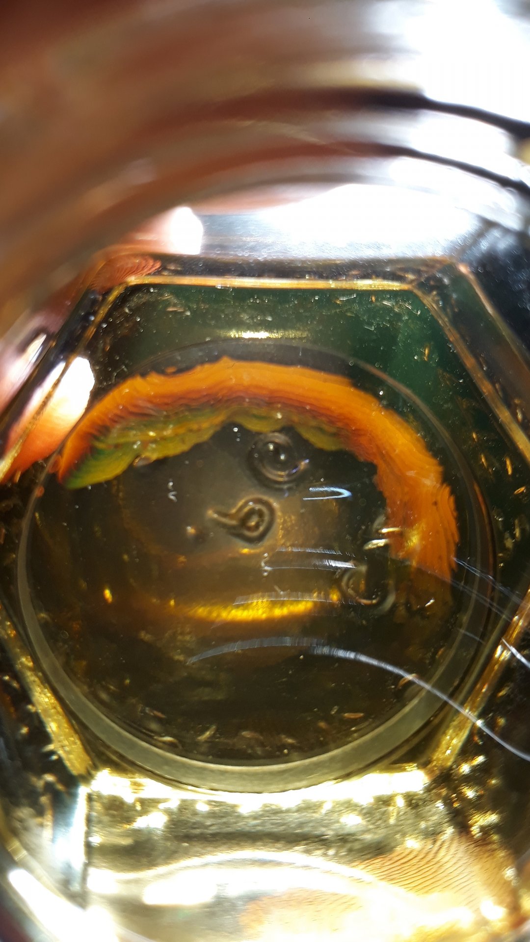

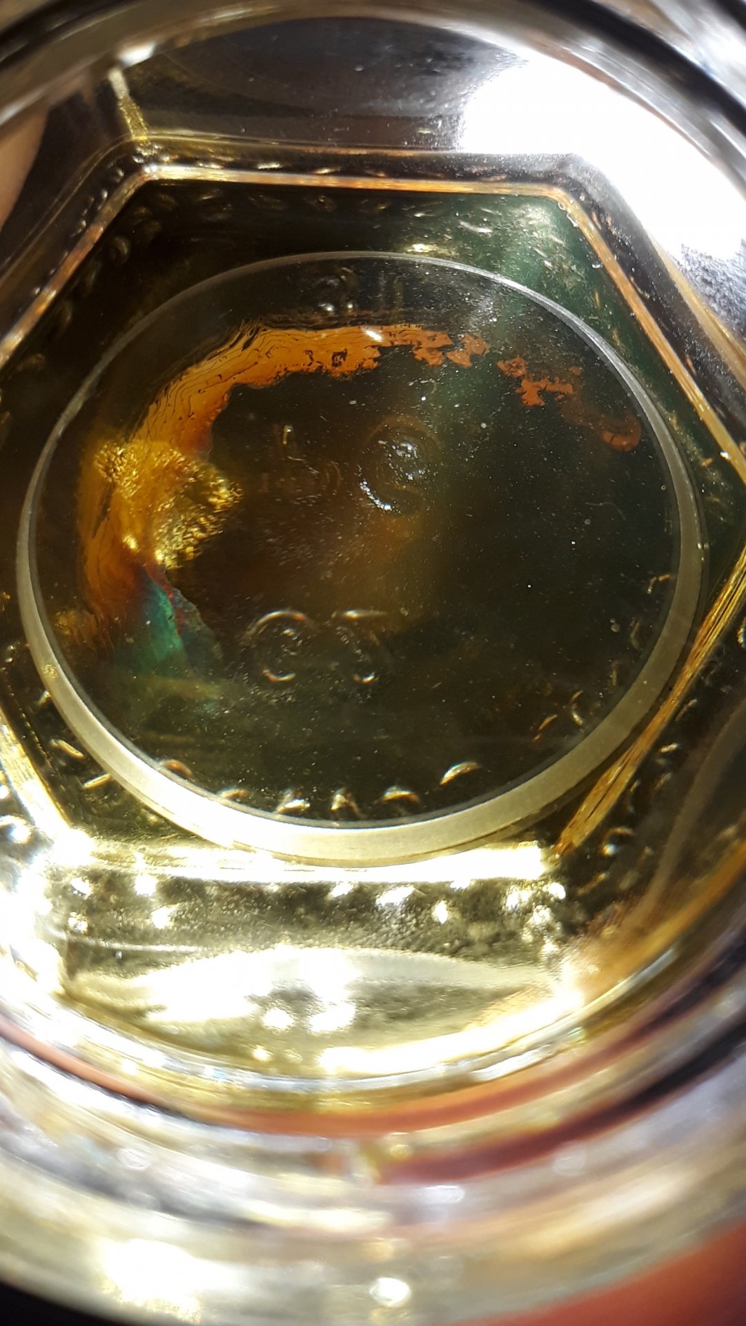

Begonnen hat alles am 19.09. und bereits einen Tag später zeigt sich über einen großen Teil die eingedrungene Lösung. Trotzdem dauerte es bis zum 28.10. um den Zustand (letztes Fotos) zu erreichen. Ich lasse die Linse jetzt noch ca. zwei Wochen in ihrem Bad. Danach wird alles an der Luft trocknen und erst dann die Linsenflächen (nicht der Rand) mit Xylol und Optical Wonder vom Harz befreit und gereinigt.
Die Delaminationen auf den letzten vier Fotos darzustellen war sehr schwierig. Nur unter einem bestimmten Winkel von Leuchte und Handy war sie einigermaßen gut zu erkennen. Die Reflexionen von Glas- und Flüssigkeit waren ebenfalls störend. Aber man erkennt den Fortschritt doch gut.
