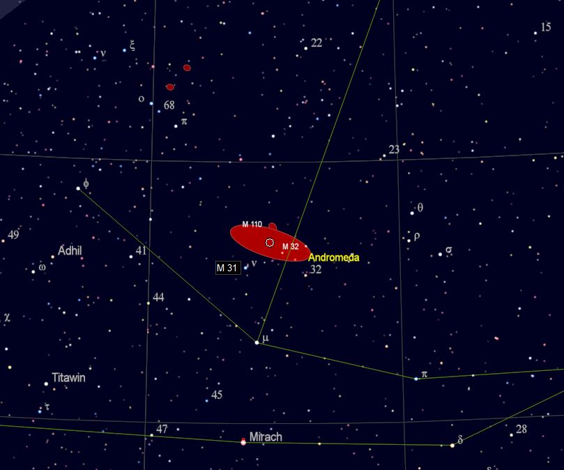

Wo kann man einstellen das Cartes du Ciel statt rote Kreise, wie z.b hier im Bild M31
als Bild angezeigt wird?
Die Bild Kataloge sind installiert, muß man doch wo umstellen können oder?

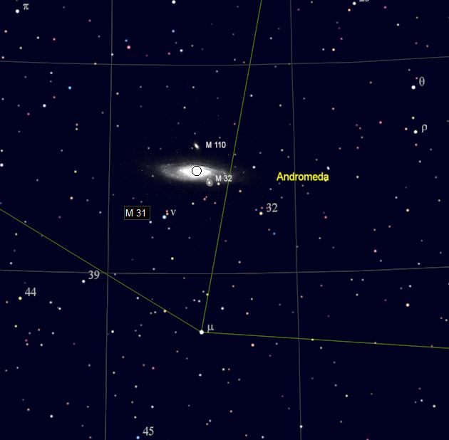

da häng ich mich mal ran mit einer Frage:
Das DSS Bild wird bei mir angezeigt, wenn ich aber reinzoome, verschwindet es wieder und die rote Ellipse taucht auf.
So ist es beim Laptop. Beim PC passt alles (DSS Bild bleibt beim Zoomen), ich finde aber keinen Unterschied in den Einstellungen, hab schon überall rumgesucht.
Für einen Tipp wäre ich sehr dankbar.
CS, Stephan
Hurra, hab´s gelöst. Ich hab einige Kataloge gelöscht. Scheinbar hat ein Katalog ab einem bestimmten Feld (also beim reinzoomen) das DSS Bild überlagert.
Man sollte also lieber sparsam sein bei der Installation zusätzlicher Kataloge, bzw. nicht mehrere Kataloge gleichzeitig anzeigen lassen.
