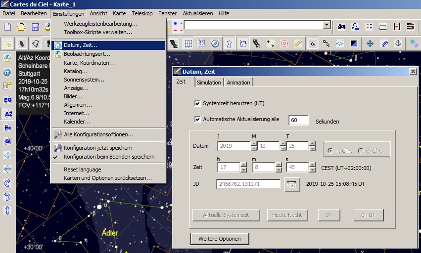

Schau mal in der Registerkarte "Einstellungen", ob bei "Konfiguration beim Beenden speichern" ein Häkchen gesetzt ist.
*entfernt*
Setz da mal ein Häkchen, dann sollte Cartes du Ciel wieder in der Konfiguration starten, wie du es beendet hast.

Sicher speichert das die letzte Ansicht ab. Als Alternative kannst du unter "Einstellungen" - "Konfiguration jetzt speichern" die aktuelle Ansicht speichern und immer wieder aufrufen. Dann muss natürlich "Konfiguration beim Beenden speichern" nicht aktiv sein.
Hast du in der Systemzeit die "Automatische Aktualisierung" angewählt?

wenn Du das so eingestellt hast:
dann kommt bei jedem Systemaufruf die Ansicht zur aktuellen Systemzeit (was der Rechner als aktuelle Zeit liefert).
Wenn Du jedoch "Systemzeit benutzen" nicht angeklickt hast, dann kommt die Karte zu der Zeit, die unter Datum und Zeit eingestellt ist oder wurde.
Mehr Einstellmöglichkeiten habe ich dazu nicht gefunden.

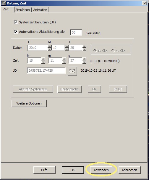

Hallo Franz,
Du musst vor allem wenn Du das Häkchen setzt auch unten auf "anwenden" klicken. Das ist wichtig, sonst wir das Häkchen nämlich beim nächsten Start nicht da sein.
Also: Häckchen setzen, auf Anwenden klicken, dann ok.

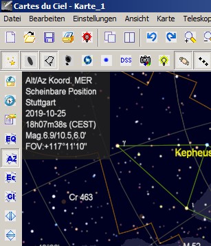

Bei mir sah der letzte Programmstart so aus:
Ist diese Zeit bei Dir dann entsprechend nicht die aktuelle Zeit?
Ausserdem müsste die Darstellung nach 60 Sekunden aktualisiert werden. Da gibts dann einen "Ruck" durchs Bild. Macht das Programm das?
Gruss Oli

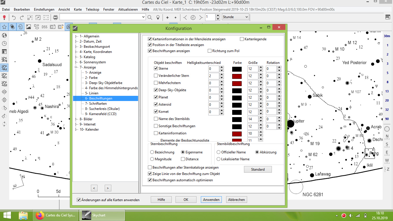

Aktiviere doch mal "Karteninformationen in der Menüleiste anzeigen"
Dann siehst du, ob die Zeit aktualisiert wird.
Hast du eventuell noch ein Objekt auf Nachführen gesetzt?

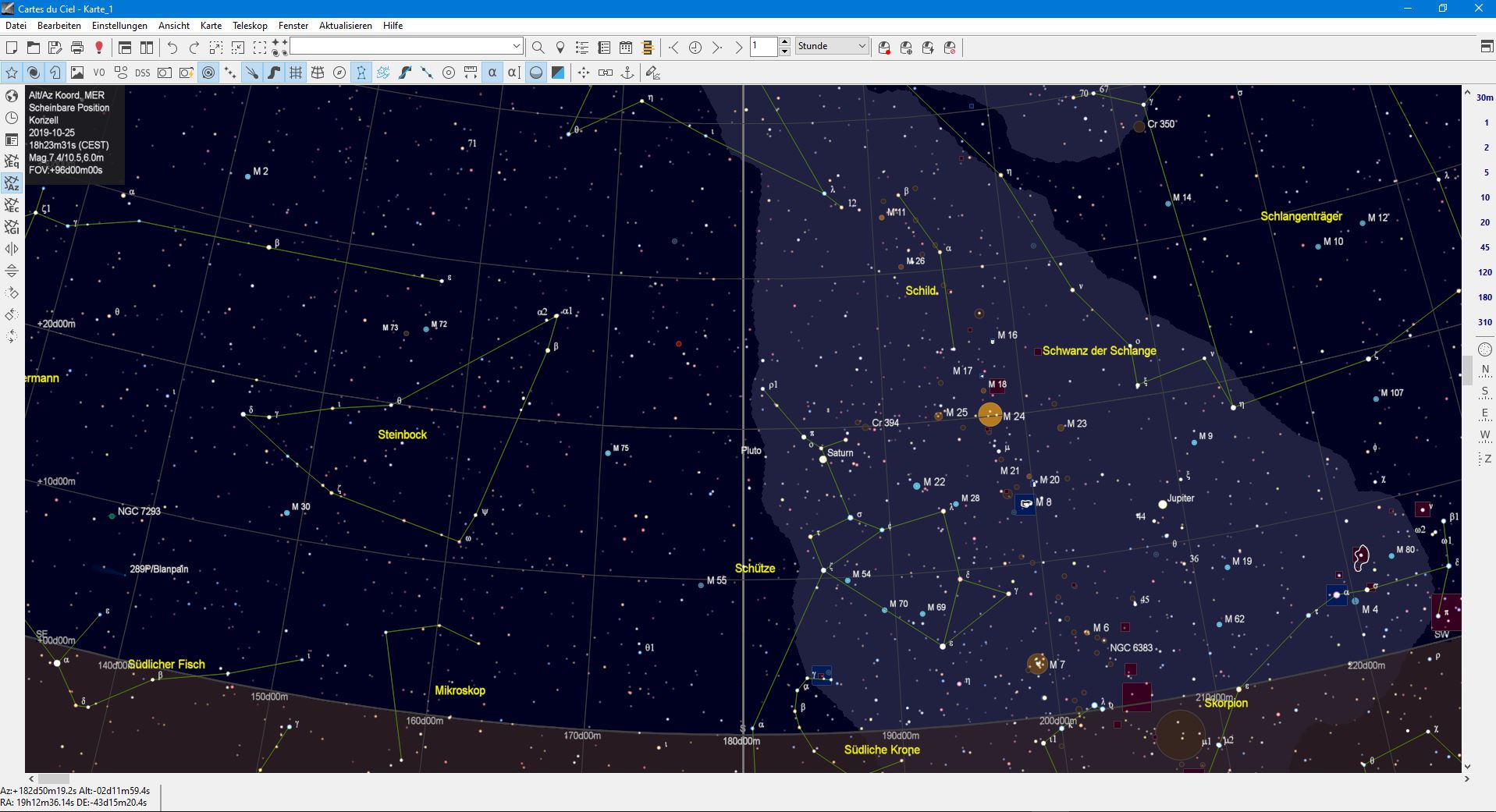

Jetzt glaub ich das es geht, es ruckelt alle 60sec.
hab immer auf Anwenden geklickt dann OK.....
keine Ahnung wo der Fehler lag, Häkchen bei beenden speichern hab ich jetzt mal drin gelassen
Danke euch für die Hilfe
Gruß Franz

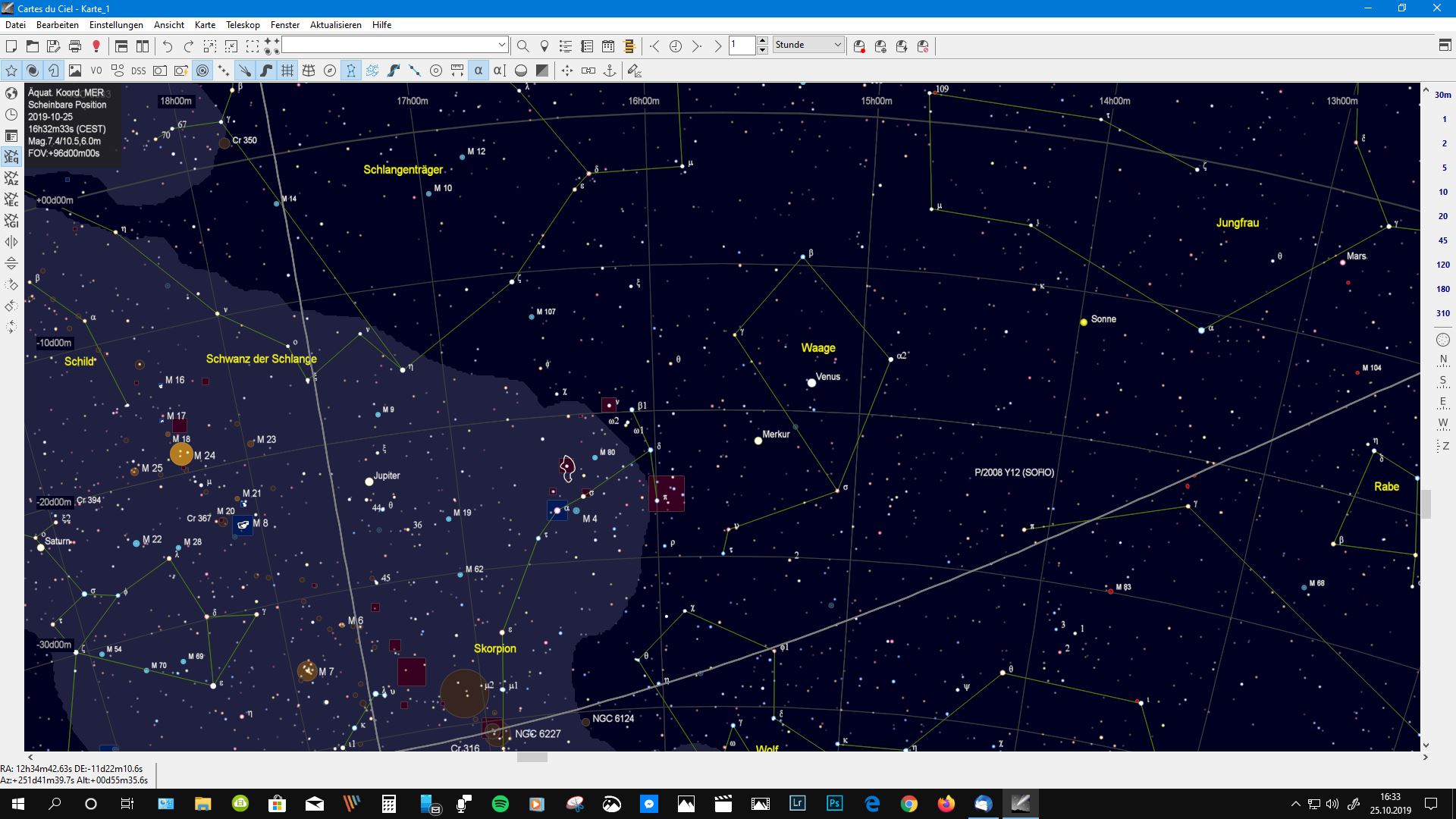

Was mir gerade an deinem Bild auffällt:
Du hast die "Äquatoriale Koordinaten" angewählt. Da verändert sich natürlich nichts in der Anzeige.
Wähle die "Alt/Az Koordinaten" an, dann verändert sich auch die Darstellung passend zur Zeit.
