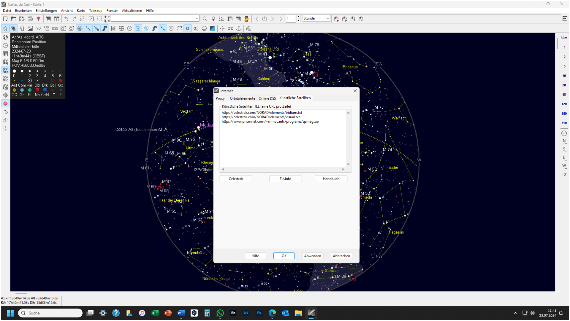

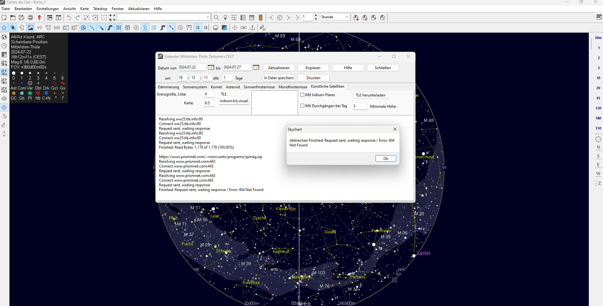

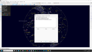

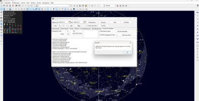

Beim Updaten der künstlichen Satelliten in CdC bekomme ich eine Fehlermeldung. Siehe Screenshot im Anhang.
Hat jemand von euch eine Lösung meines Problems?

Hallo Ronald und Thomas,
vielen Dank für eure schnelle Rückmeldung. Ich habe die Version 4.2.1.4073.
Ich denke es ist ein Fehler in der Verbindung URL. Ich habe diese Definition gefunden.
"Technisch gesehen ist ein Error 404 ein clientseitiger Fehler, der besagt, dass Sie einen Fehler gemacht haben, entweder weil Sie sich bei der URL vertippt haben oder weil die Seite verschoben oder von der Website entfernt wurde."
Welche URL habt ihr eingegeben?

Vielleicht ist dieser Screenshot noch hilfreich?
Die Daten deines Screenshots sind die gleichen wie bei mir.

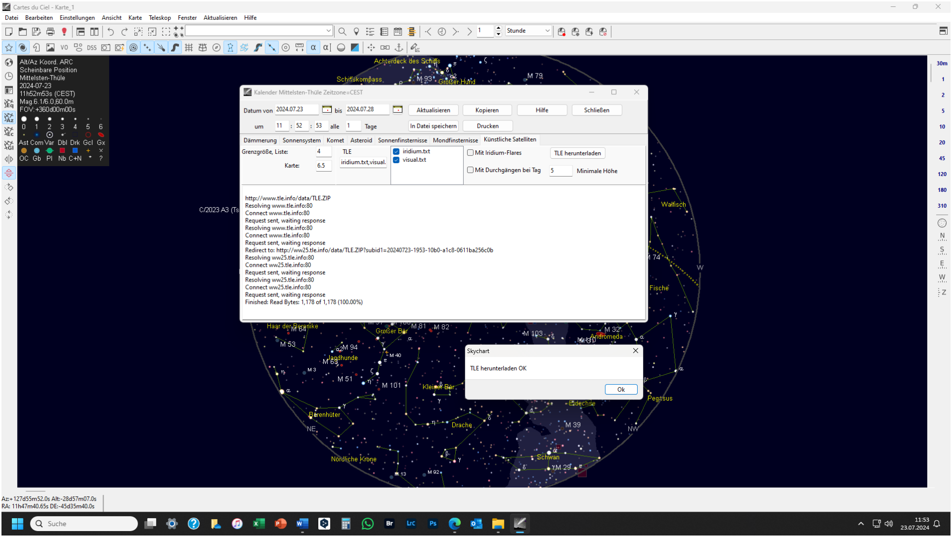

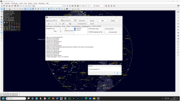

Ansonsten schaut es bei mir so aus:
Auch ein Wechsel zwischen Celetrak und TLE bringt keine Veränderung.

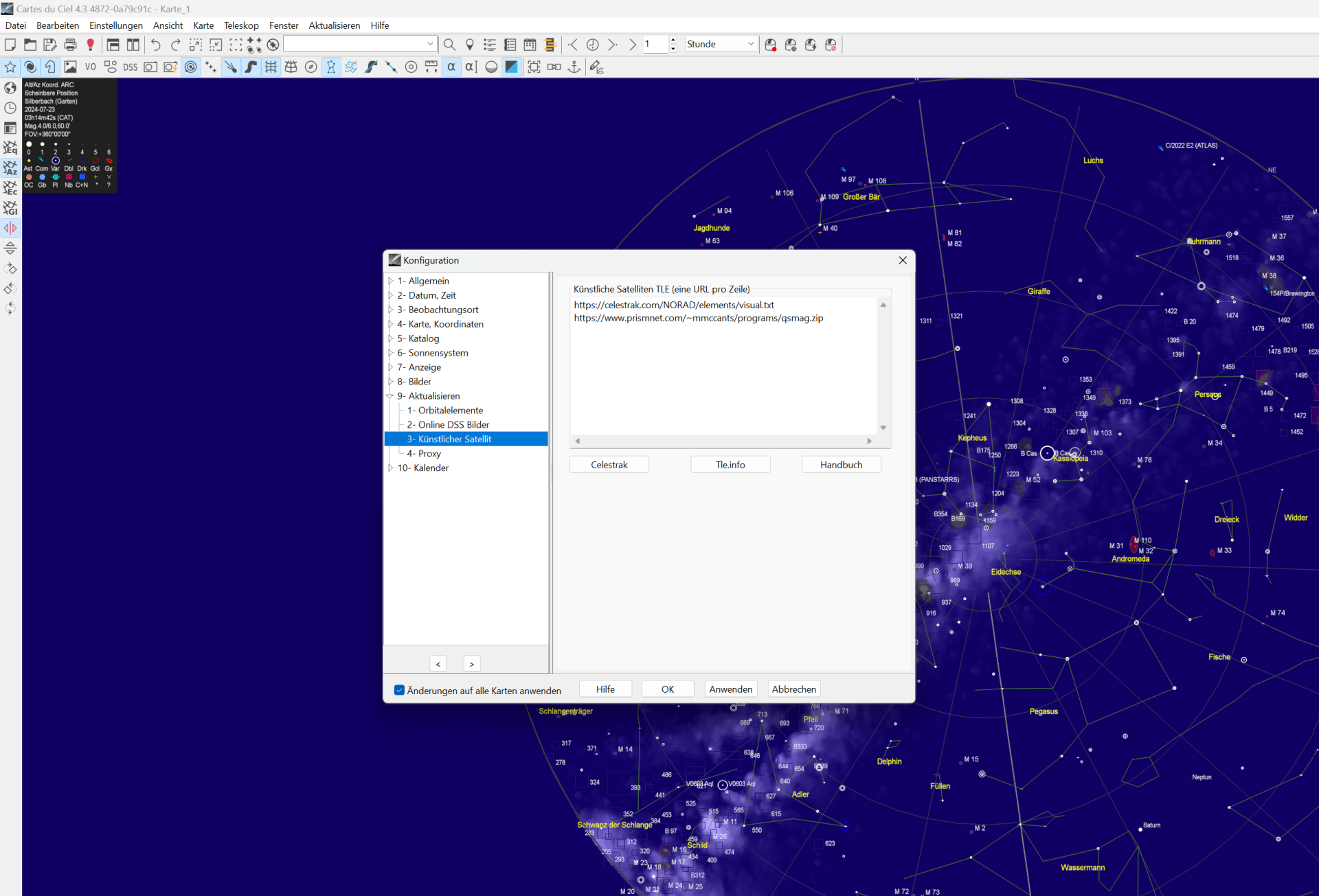

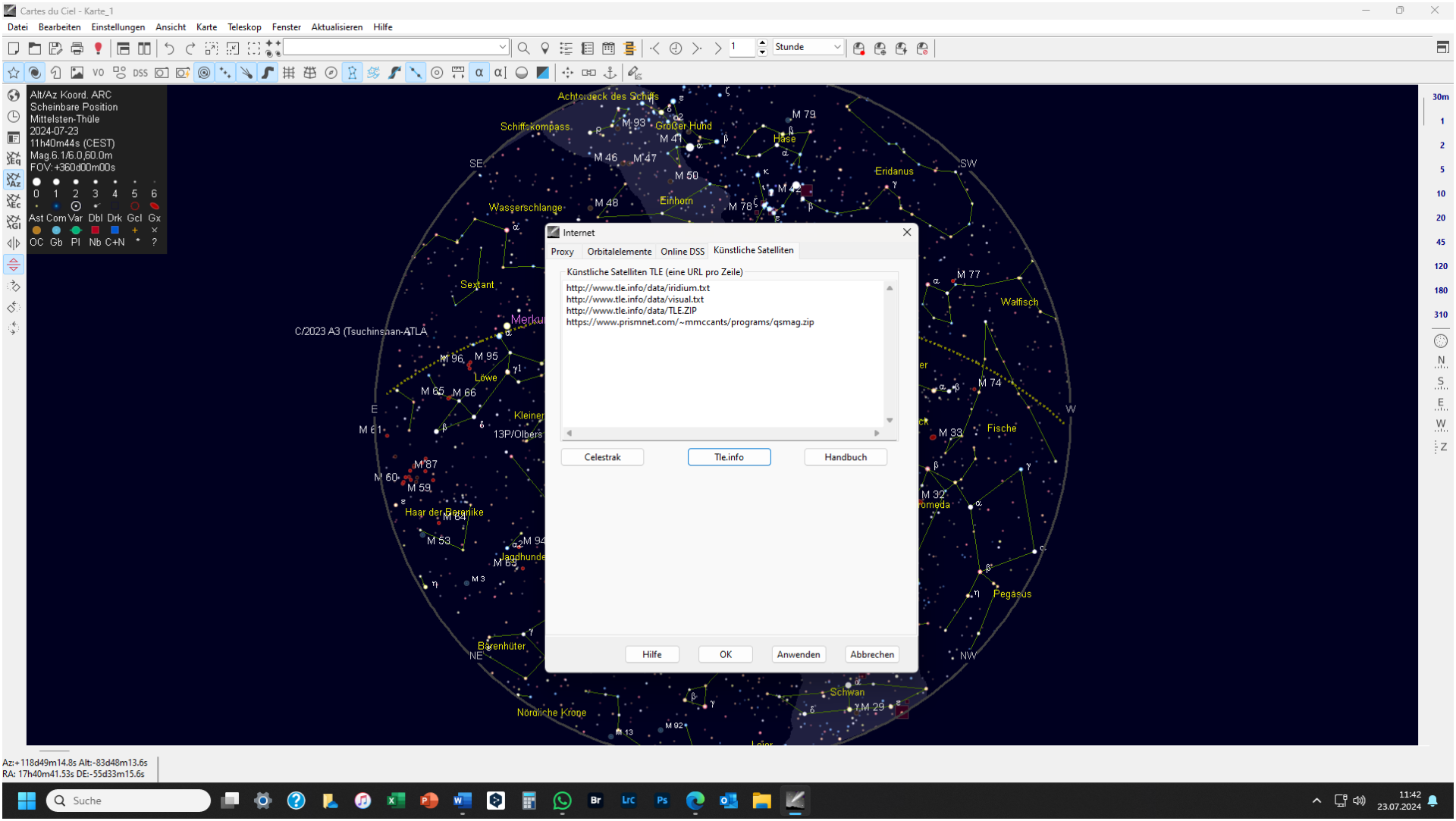

Wenn ich unter TLE die https://www.prismnet.com/~mmccants/programs/qsmag.zip Zeile lösche, werden die Daten übertragen.
Kein Erfolg habe ich damit in Celetrak!
Aber den Sinn (ZIP-Datei?) verstehe ich nicht! Ok, sooft aktualisiere ich die künstlichen Satelliten nun auch nicht.

Hallo Manfred. Wird evtl. das Port geblockt? Kannst du ja mal in deinem Router kontrollieren. Evt. System Updates schmecken.
Danke fur den Hinweis, mein Router zeigt keinen geblockten Port an.
Gruß Manfred
Hallo Herbert,
Microsoft Defender.
Mit der jetzigen Einstellung kann ich TLE herunterladen.
