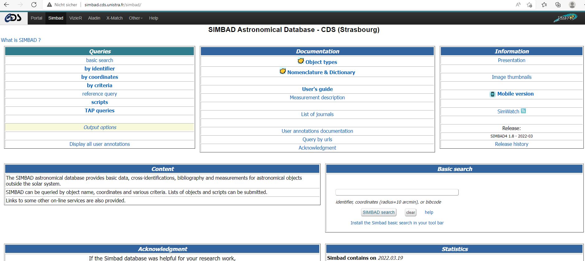

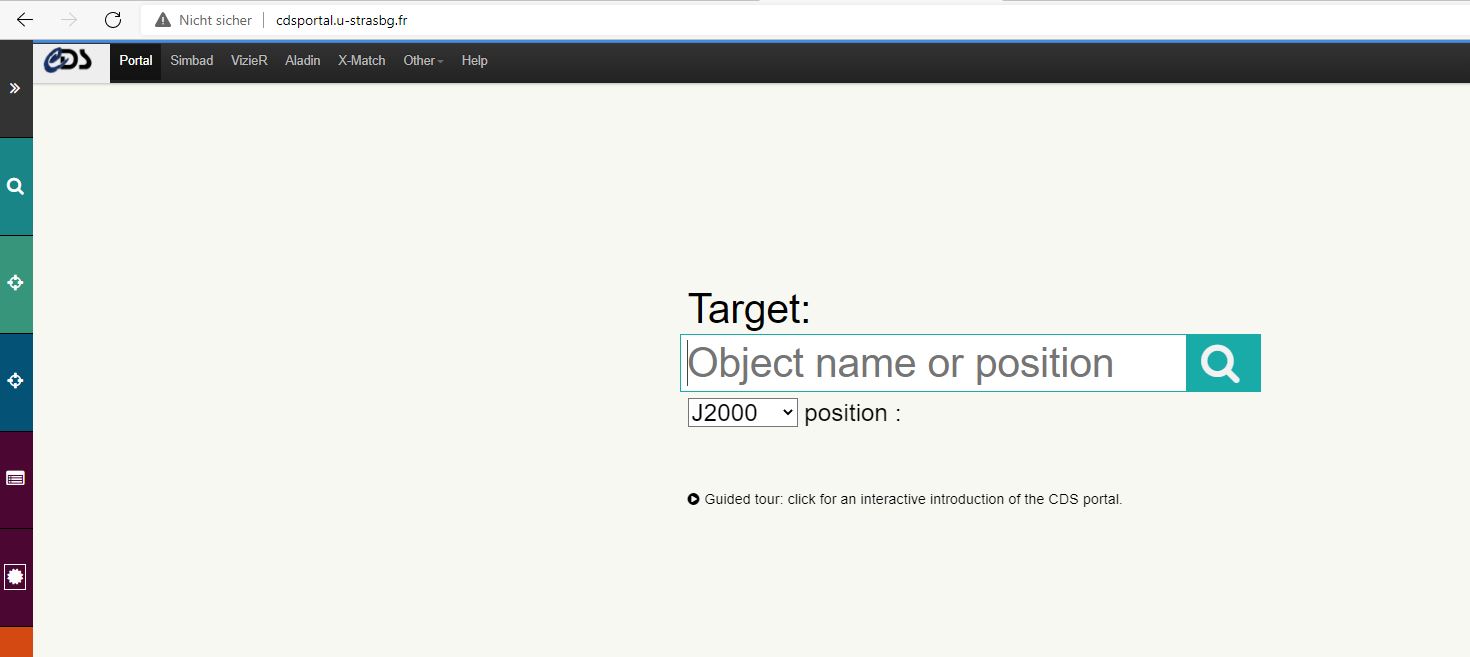

Zunächst mal die/eine Einstiegsseite:
bereits hier kann man Koordinaten oder Objektnamen eingeben oder oben die Registerkarte „Simbad“ auswählen.
Im Block auf der linken Seite „Queries“ waren für mich bislang relevant

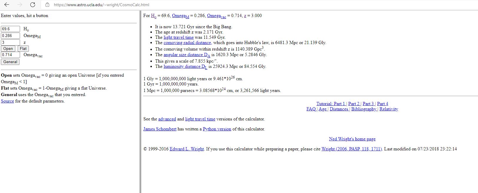

Nachrichtlich darf ich Euch auch einen Screenprint vom „Ned Wright Tool“ zeigen, welches ebenfalls bereits öfters zitiert wurde und insbesondere zur Umrechnung der z(Redshift)-Werte herangezogen werden kann.

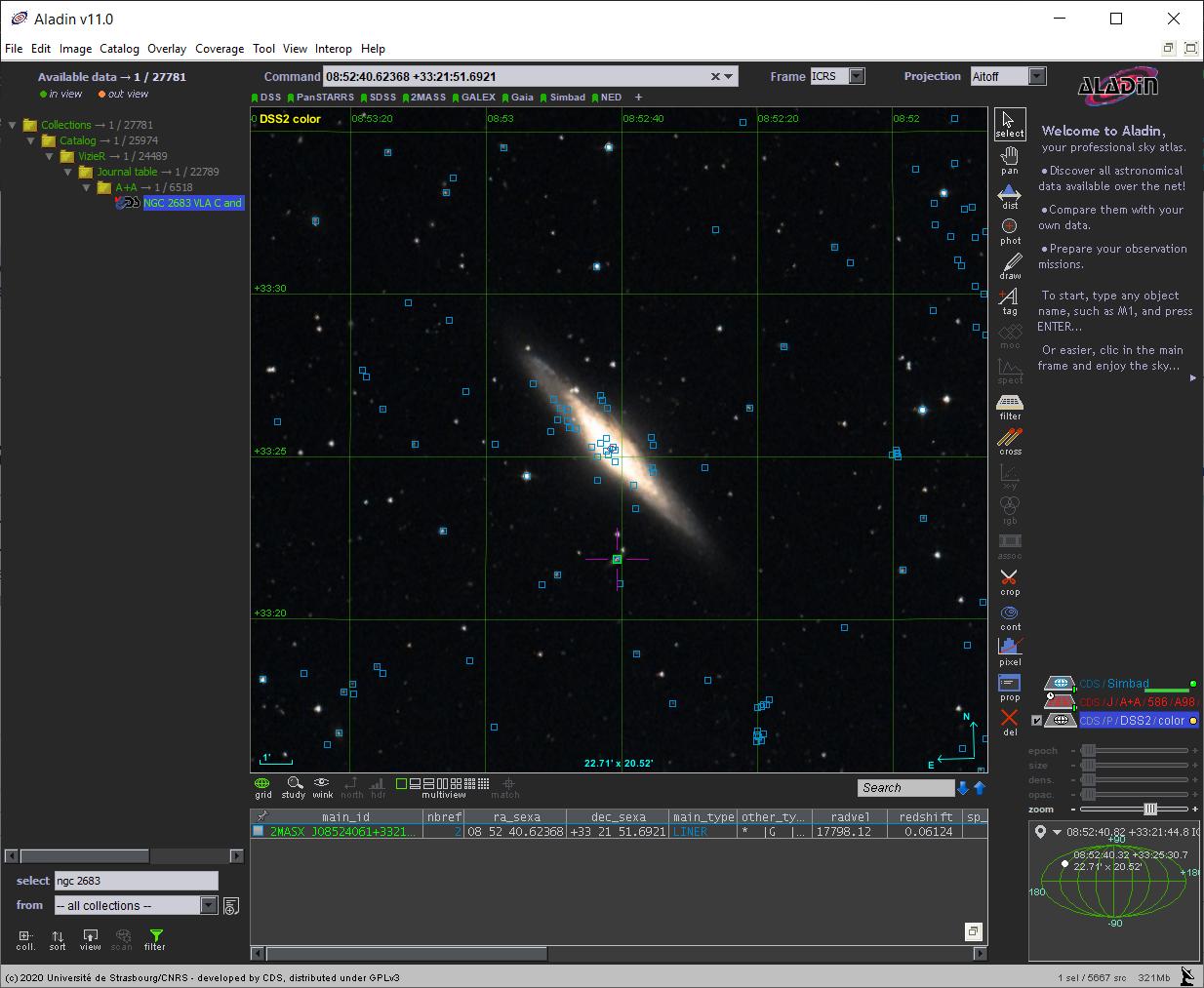

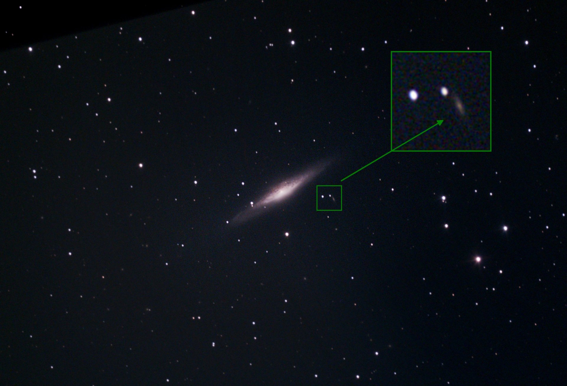

Jetzt hat es mir keine Ruhe gelassen und ich habe es doch sofort um 2 Uhr Nachts noch ausprobiert! Geht!

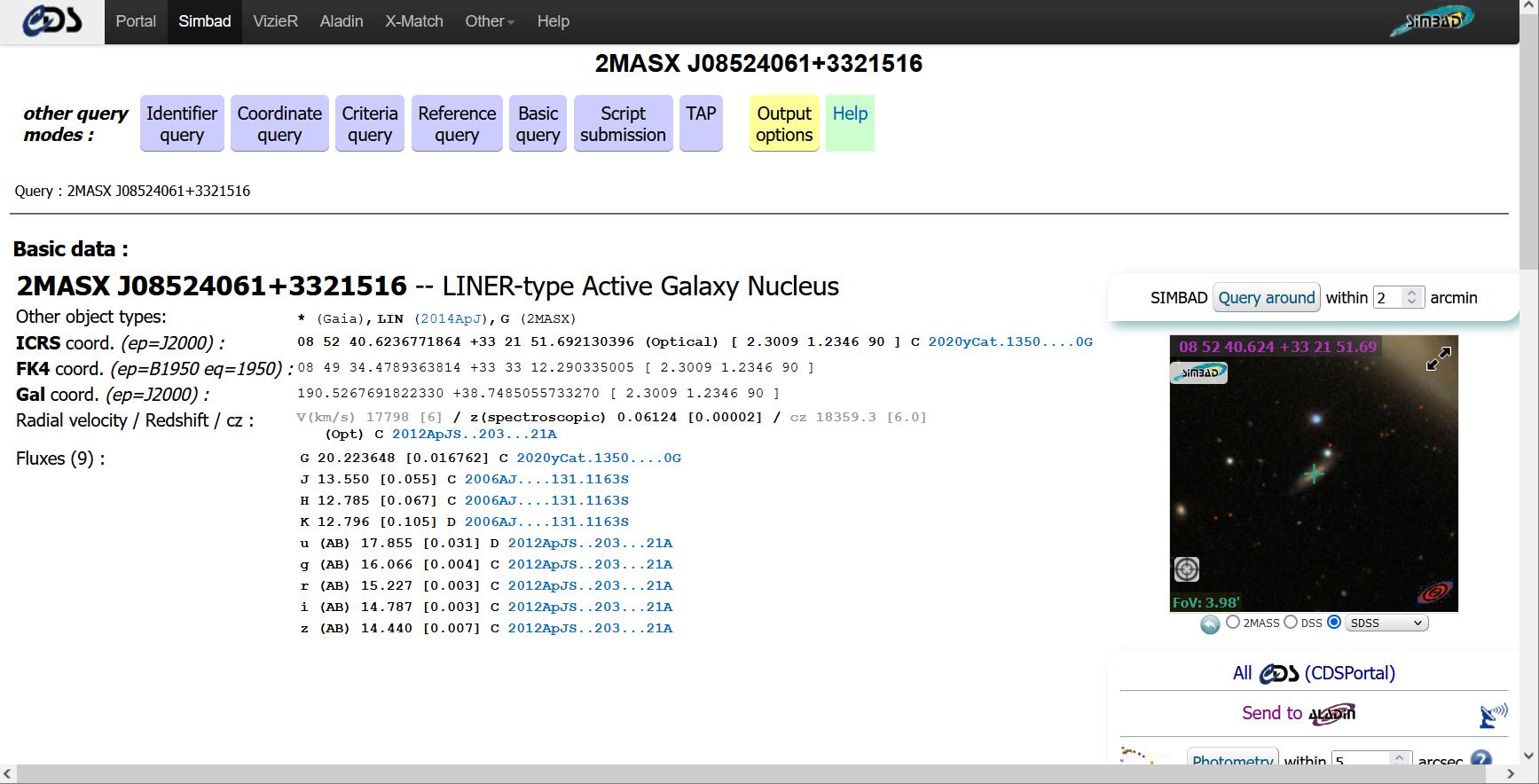

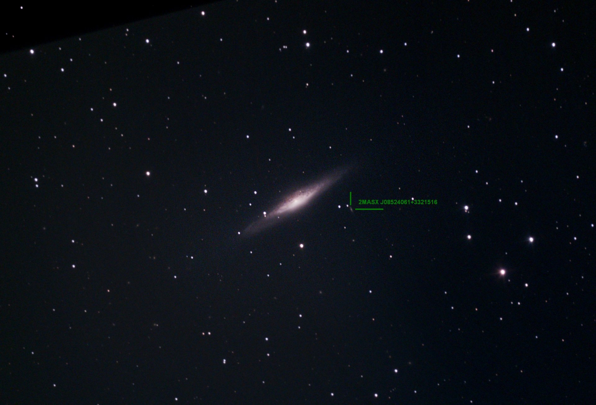

Screenshot Aladin Desktop
Screenshot Simbad Abfrage
Danke noch Mal an @Astromusi und @Hans Zekl für Eure Mühe und Hilfe!
Danke an Thomas für die richtige Fährte zum Suchen und Danke an Hans für das wichtige Detail. Es ist toll auf so nette und versierte Kollegen zählen zu können und so kompetetn geholfen zu bekommen! :y:
