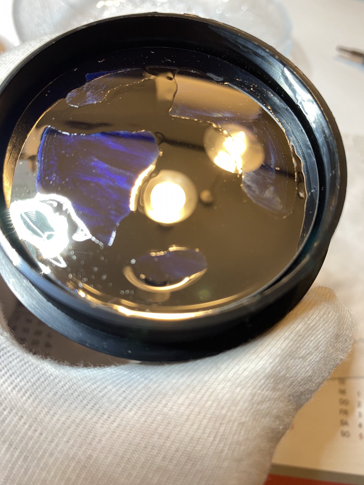

ich habe mir ein Celestron 8" Bj 84 gekauft. Da der Zentralspiegel locker in der Korrektorplatte saß habe ich das Teleskop geöffnet und dann gleich die Oberflächen gereinigt (ich weiß, das macht man nicht). Nun, Ich habe Isopropanol verwendet. Wenn ich die Flüssigkeit auf dem Zentralspiegel aufbringe und im Licht betrachte, dann sieht der Spielgel wie auf dem Foto aus.
Kann mir jemand sagen, was das bedeuten könnte?

Hallo Jochen,
unterschiedliche Verschmutzung kann dazu führen Das das Spreitverhalten gegenüber Flüssigkeiten unterschiedlich ist. Wenn alles gereinigt ist ist das dann nicht so.

Hallo Peter,
Danke für die Antwort. Ich war allerdings der Meinung, dass der Spiegel gereinigt wäre, da ich hier mehrere Durchgänge angewendet habe.
Wichtig für mich ist jedoch die Aussage, dass es „nur“ Schmutz und hoffentlich kein Fehler der spiegelbeschichtung ist.
Jochen
Das sind wohl Schlieren, sollten aber verschwinden.
Ich würde die Baader Reinigungsflüssigkeit einsetzen. Ich sprühe de Platte ein und reinige sie dann mit einem Tempo-Taschentuch.

da hebe ich vorsichtig die Hand:
Abschminkpads, keine Tempos, die sind imprägniert. Und Flüssigkeit auf die Pads sprühen, sonst hast Du Schwierigkeiten die Flüssigkeit rückstandsfrei vom Spiegel zu kriegen. Meine persönliche Sicht, kann man anders machen, ich empfehle diesen Weg. Pad nehmen, nebelfeucht anfeuchten, mit sehr leichtem Druck wischen, wegwerfen, neues Pad nehmen.
Jörg
wenn Du die Reinigungsflüssigkeit so reichlich auf die Optik sprühst, kann sie auch in die Fassung oder ggf. sogar die zwischen Linsen laufen, und dann hast Du ein Problem.
Bei Okularen und Fangspiegeln würde ich es so wie Jörg angehen; Newton-Hauptspiegel sind eh ein anderer Fall.
