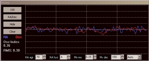

Nun habe ich folgendes Problem: Ich habe ein paar Aufnahmen von M31 gemacht, vor Mitternacht also richtung Osten. phd läuft der graph sieht auch gut aus (ähnlich wie im Anhang nur das die Dec-Achse etwas ruhiger läuft).

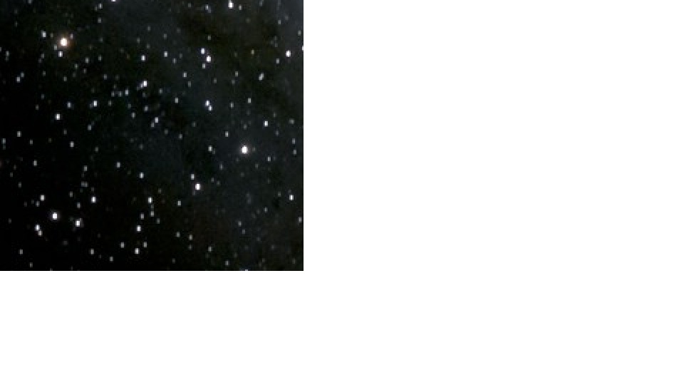

Nun bekomme ich aber längliche Sterne, also keine Eier sondern wirklich nur länglich. Die länge zieht sich in Ost-West Richtung also auf dem Bild nach oben und unten (siehe Anhang) was ja eigentlich für ein Fehler in der Rektination spricht. Diese ist ja bei der Cam aber Kugelgelagert. Liegt das dann am Schneckenspiel?
Was kann ich hier verbessern?
