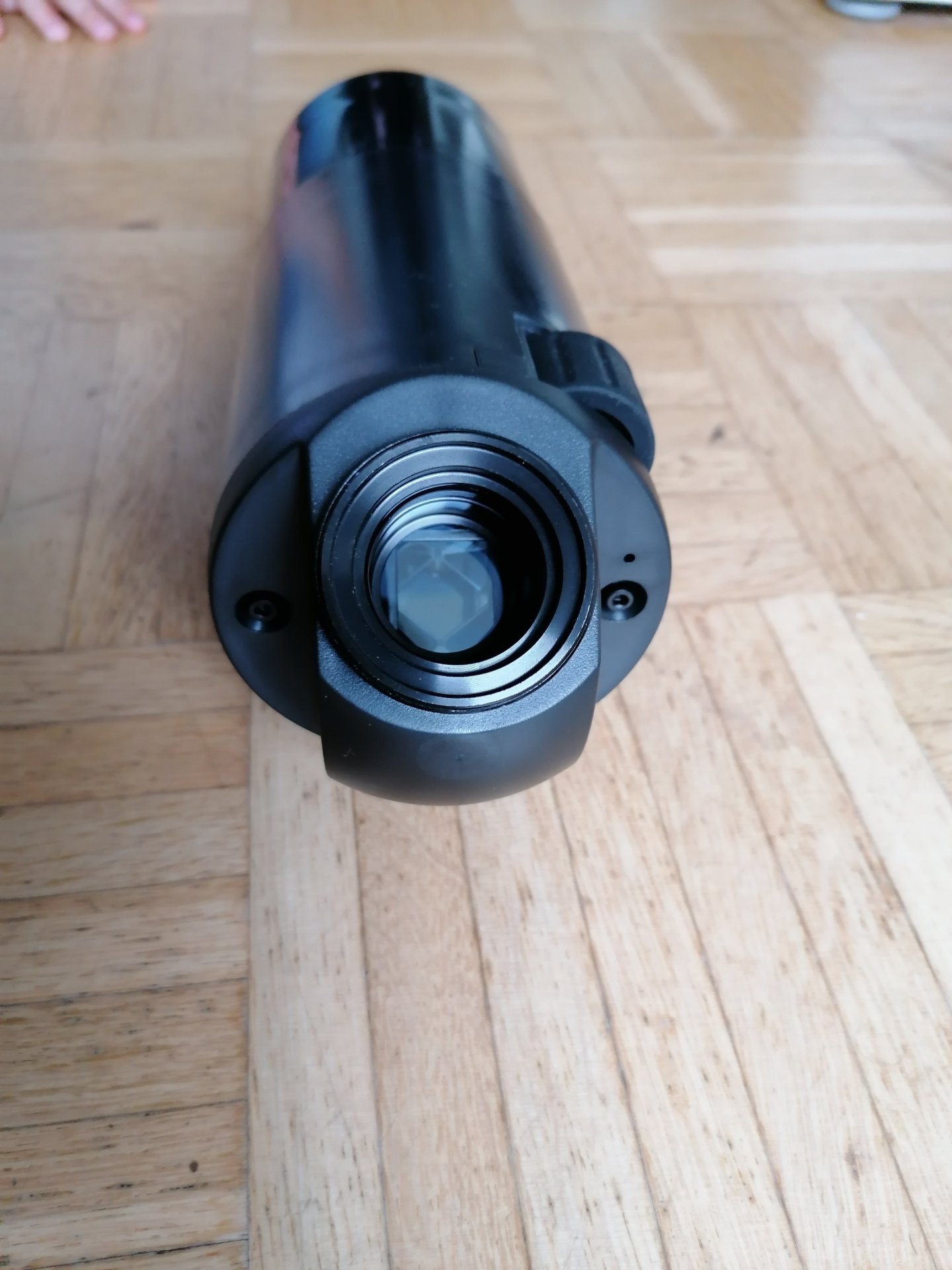

Äusserlich sind keine Beschädigungen festzustellen allerdings hat es die Optik dezentriert. Das kann man sogar schon erkennen wenn man vorne reinschaut, die Ringe sind nicht mehr zentrisch.
Der Mak ist komplett mit einer Gummihülle umgeben ohne ersichtliche Einstellschrauben.
Meint ihr man könnte den Maksutov irgendwie kollimieren?

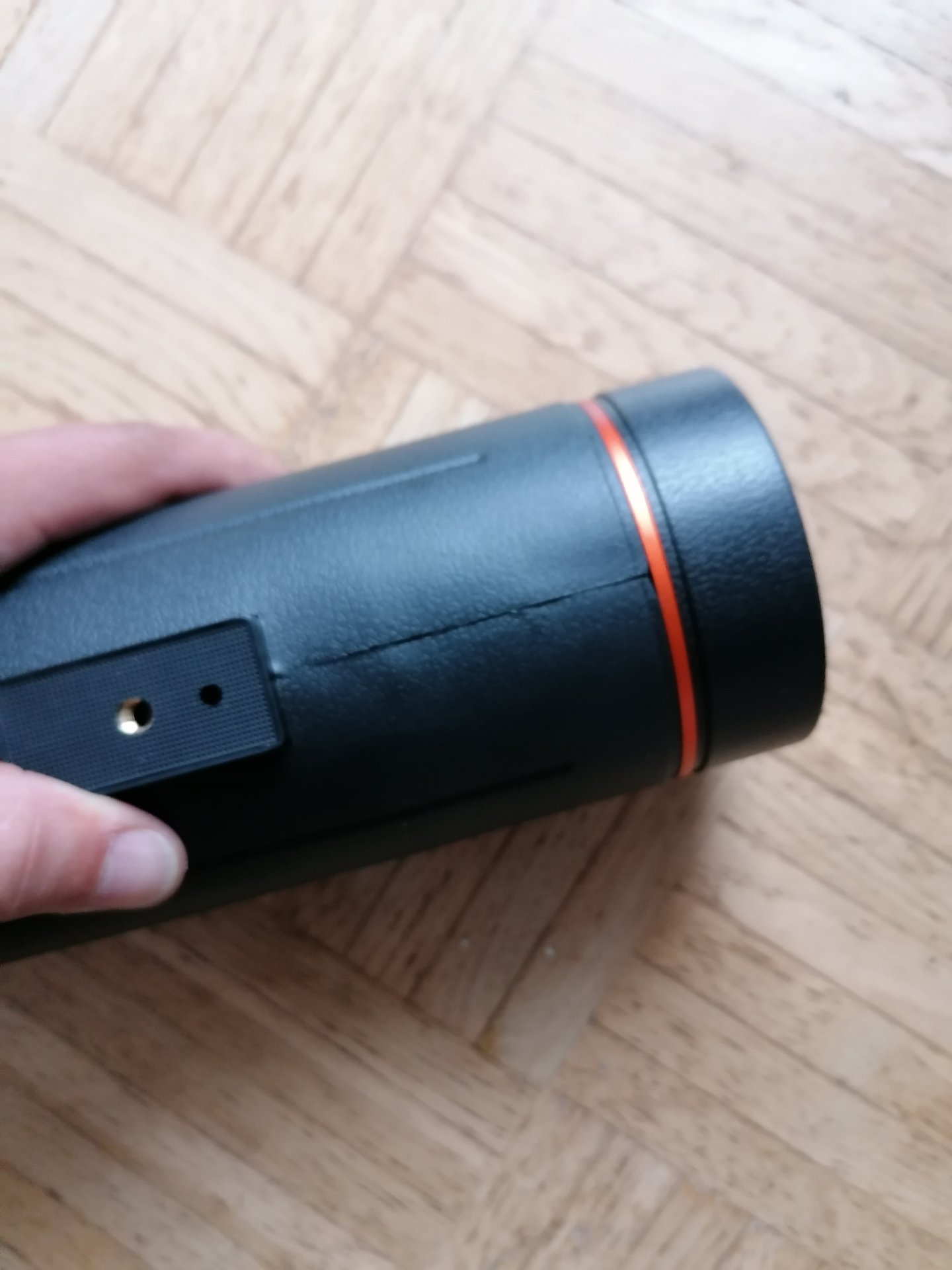

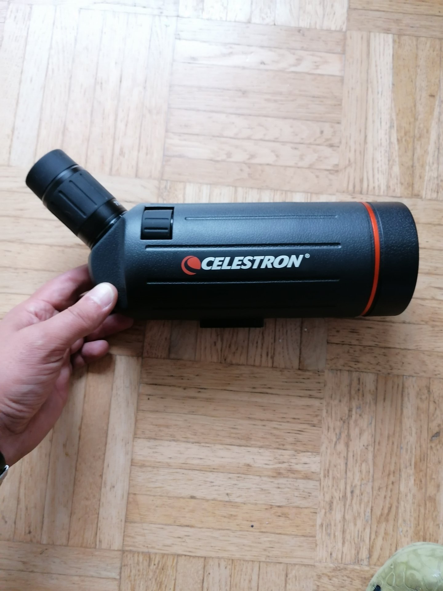

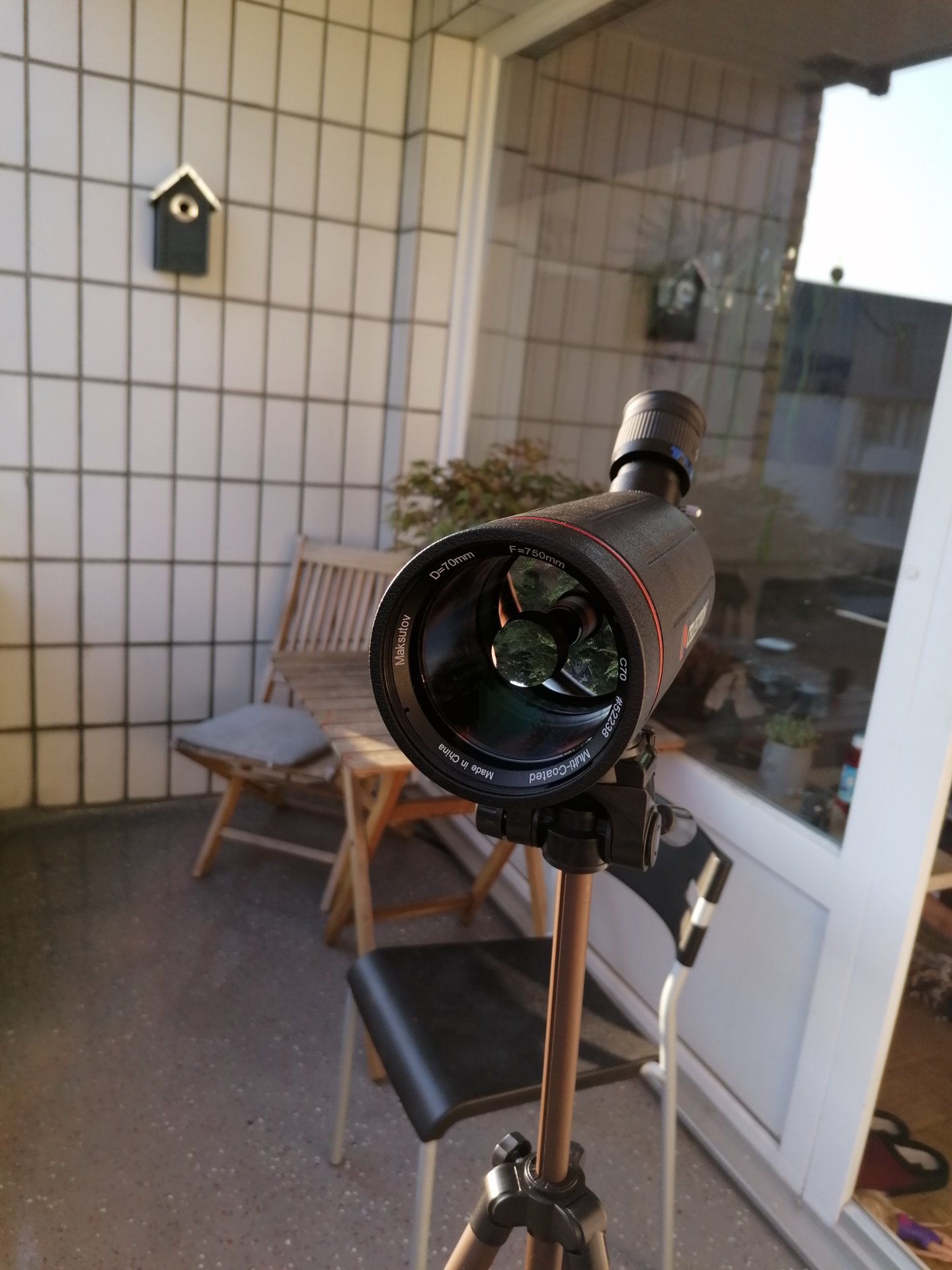

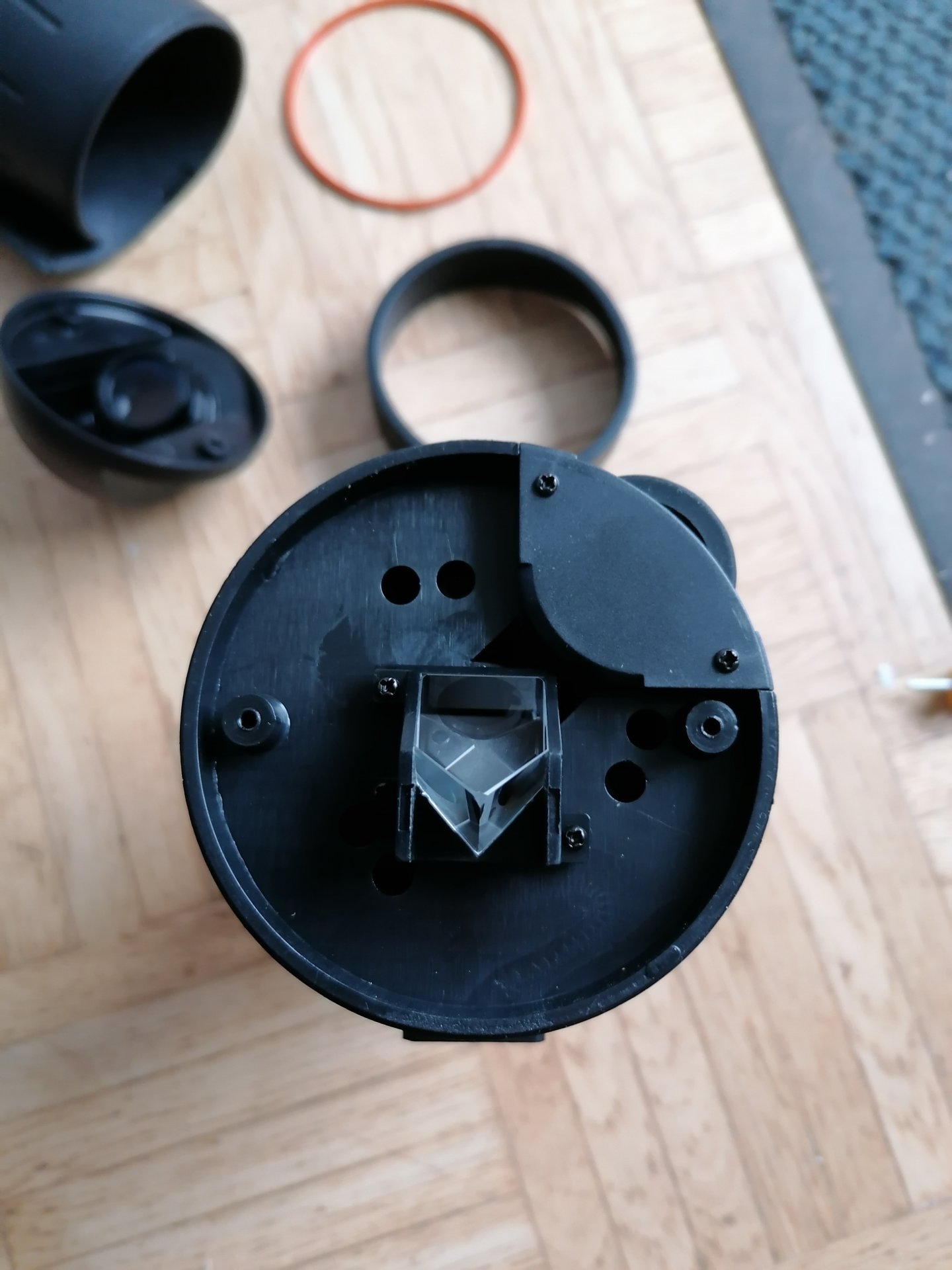

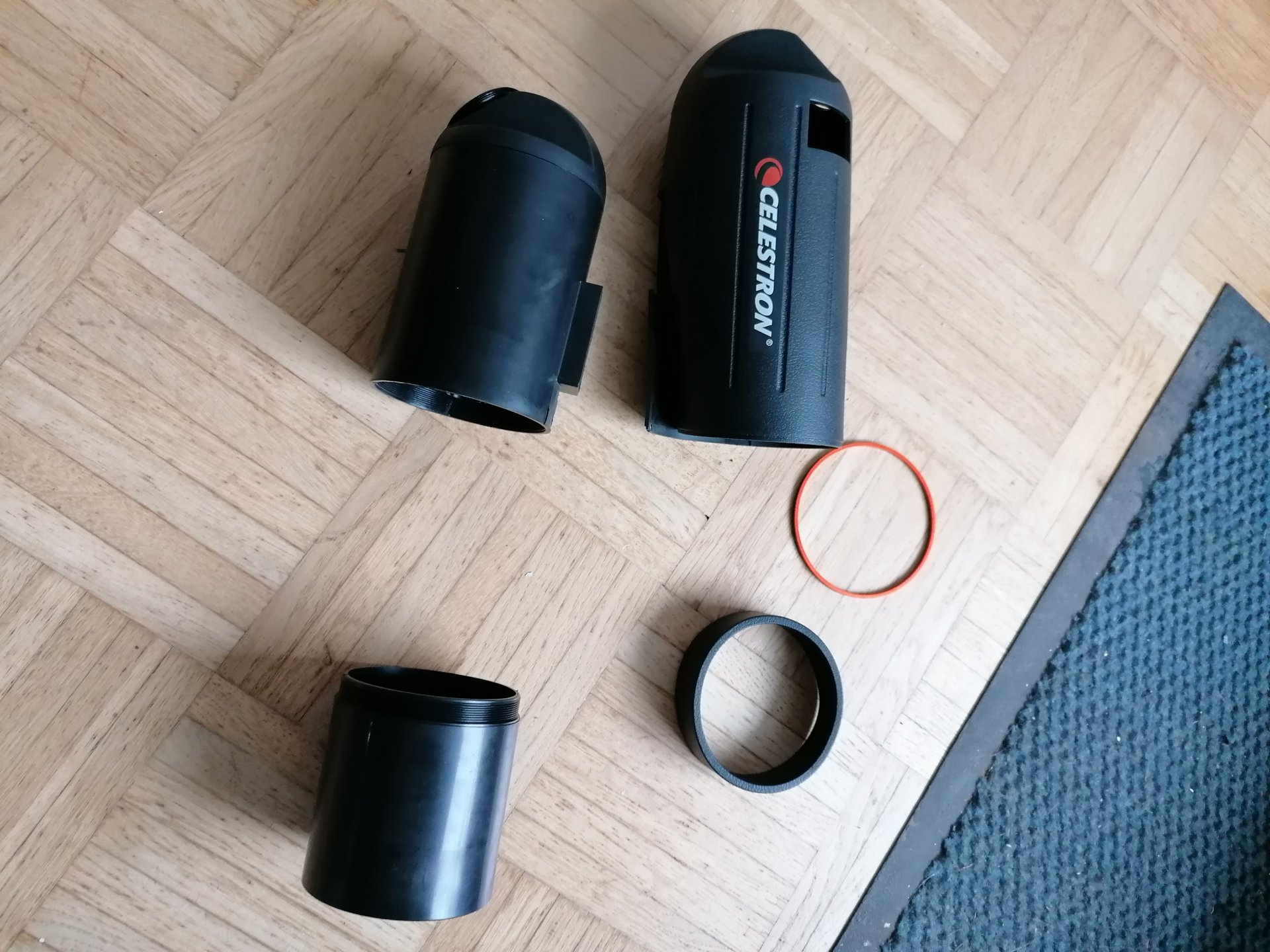

Ich habe in der Zwischenzeit mich mal um den Mak gekümmert bzw ihn mir mal genauer angesehen.
Der Mak lässt sich definitiv zerlegen nachdem man vorsichtig die Verklebung an der Unterseite löst, und die "Gummitülle" danach wie eine Socke abzieht.
Danach kann man den Tubus auseinander Schrauben. Auf der Rückseite ist das Gehäuse für das Prisma mit 2 Schrauben befestigt. Wenn man die löst kommt darunter die Spiegelzelle zum Vorschein und dort gibt es 6 Schrauben. Die 3 tiefliegenden Schrauben sind zum kollimieren und die 3 höher gelegenen halten den Spiegel. Hab den Mak-Spiegel per vorne reinschauen zentriert und der Optiktest am ca 2km entfernten Funkturm hat gezeigt das wieder alles in Butter (scharfes Bild bei 75fach) ist :)
Zum Schluß die Gummihülle wieder drüber ziehen und die Ecken mit Sekundenkleber fixieren.
Vielleicht ist das ja für jemanden hilfreich dessen mini Mak ebenfalls unfreiwilligen Bodenkontakt hatte...

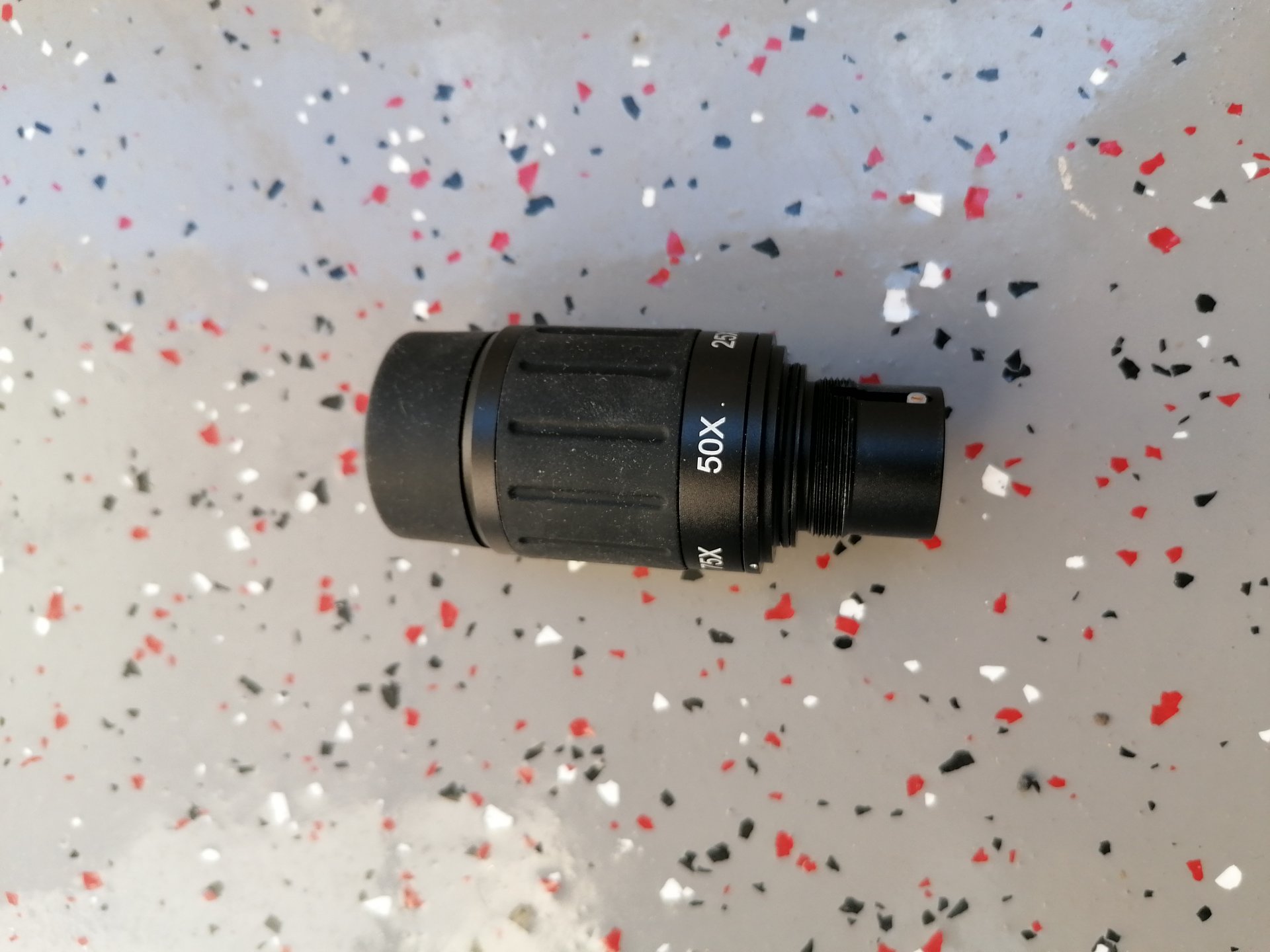

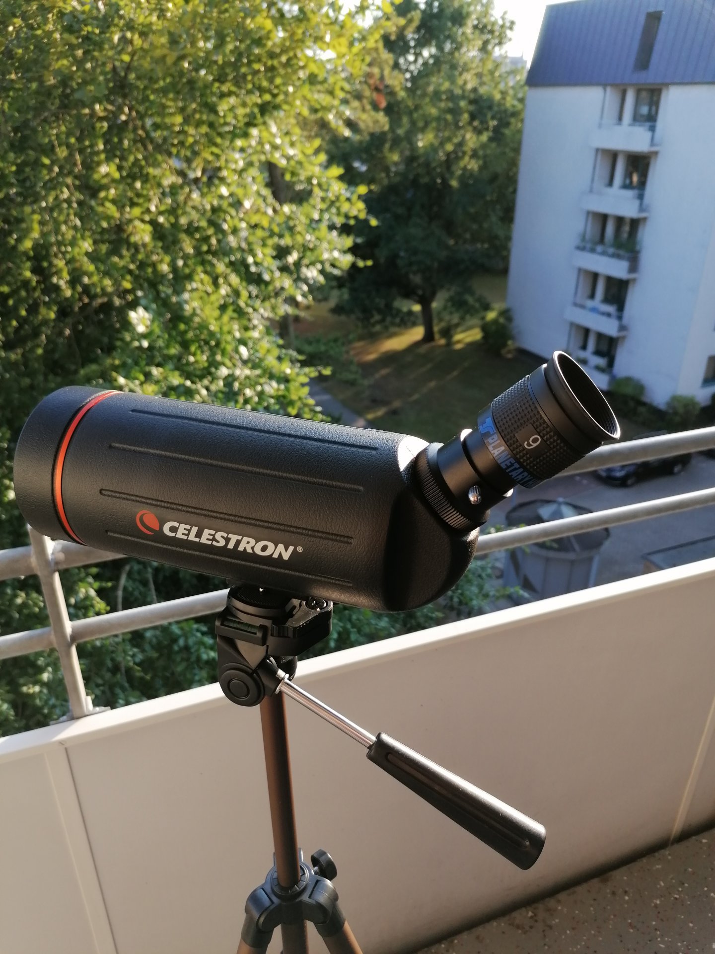

Hallo! Also die Abbildung ist Mak typisch sehr scharf und nicht zu beanstanden.
Das mitgelieferte Zoomokular ist tatsächlich nur bis ca 50fach sinnvoll zu verwenden. Danach wird es wirklich leicht milchig und die Schärfe ist nicht grade überragend. Konnte das Okular auch nicht an meinem 8"Sct testen, da es tatsächlich keinen gängigen Anschluß hat, aber ich denke das dass Zoomokular der ansonsten guten Optik nicht gerecht wird.
Für höhere Vergrößerungen nutze ich meine Teleskop Okulare, da ein Adapter auf 1, 25" dabei war.
Hier kann ich dann auf 9mm gehen was eine 83fache Vergrößerung entspricht.
Mit dem 5mm bei 150fach wird das Bild recht dunkel aber immer noch brauchbar von der Schärfe her.
Das mitgelieferte Stativ ist wirklich eher was für die Tonne, jedes billige Fotostativ ist verwindungssteifer....
Benutze den Mini Mak auf dem 100 Meter Schießstand.
Cs Nino

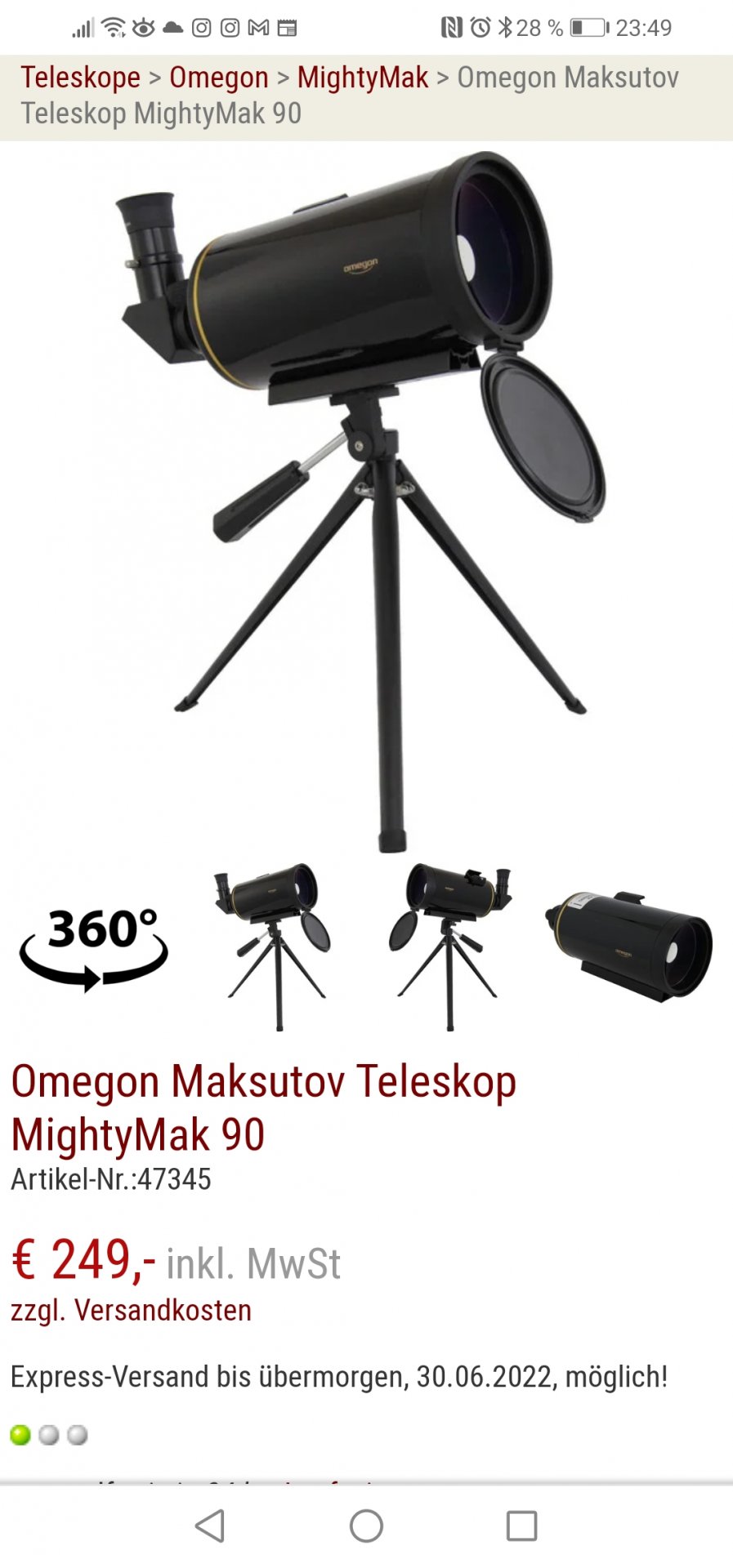

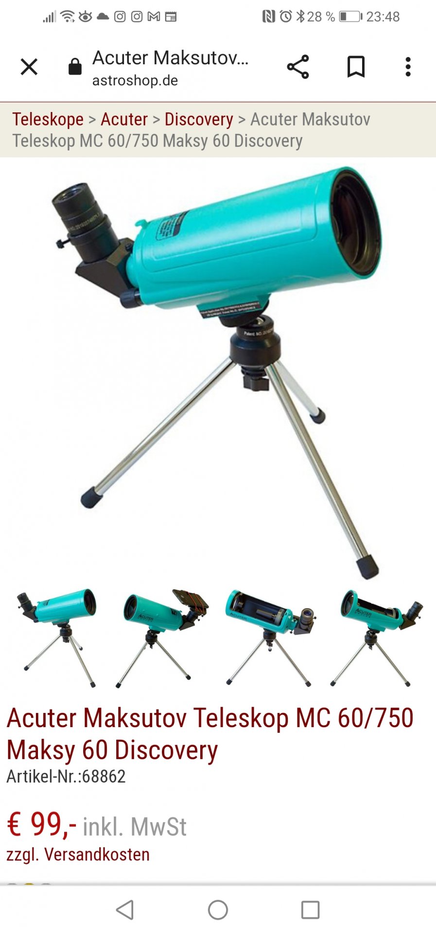

Das Ding ist garantiert nicht von Celestron hergestellt, da steht nur Celestron drauf. Das selbe Gerät gibt es auch unter anderen Namen, z.B. „Acuter“ oder „Omegon“ - zu Preisen zwischen 99 und 349(!!!) Euro. Ich habe einige Celestrons (C5, C6, C8) die von den verwendeten Materialien (Metall statt Kunststoff) und von der Fertigungsqualität in einer ganz anderen Liga spielen. Warum Celestron ausgerechnet mit so einem Teil seine Produktpalette „nach unten abrunden“ will kann ich beim besten Willen nicht verstehen.
Maximilian
Mit Sicherheit ist der Mini Mak nicht in den USA hergestellt worden,aber das Design wird Celestron
schon vorgegeben haben.
Die anderen genannten Maks sehen alle unterschiedlich aus.
Also für mich sehen die alle gleich aus, der einzige Unterschied ist die Farbe des Zierrings:
Maximilian

Tatsächlich kann man konstatieren das die 70er Maks von Omegon und Acuter baugleich zu dem Celestron Mak sind.
Der Mehrpreis des Celestron Pendants ist wohl nur mit dem Namen zu erklären....
