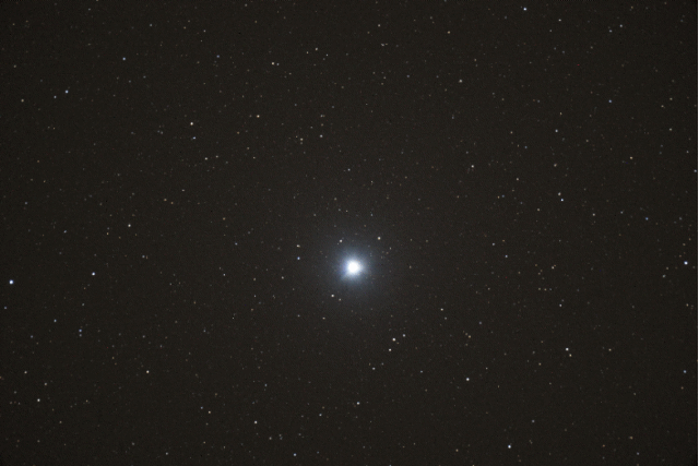

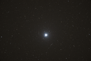

Hier mal ein .gif das den Unterschied C8 Edge HD mit und ohne Reducer zeigt,
bei 30 Sekunden Belichtungszeit.
3200ISO
Vollformat 24x36mm
Das Einzelbild ist von einem C8 Classic ohne Reducer
Ebenfalls 30 Sekunden Belichtungszeit
3200 ISO
Vollformat 24 x 36 mm
Wie man sieht ist das komplette Feld bei Vollformat selbst im C8 Classic visuell gut zu gebrauchen und auch fotografisch lässt es sich noch gut nutzen wenn die Ränder etwas beschnitten werden.
Die Montierung sollte aber eine sehr gute Montierung sein für diese lange Brennweite also z.B eine HEQ5 oder EQ6.

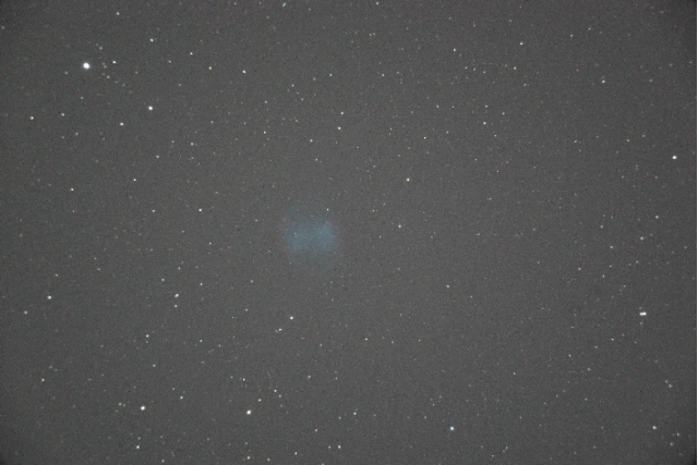

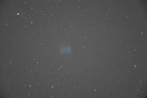

Hier noch ein Beispiel von M27 30 Sekunden Belichtungszeit immerhin bei F10.
Celestron C8 classic vs Celestron C8 Edge HD.
ISO 3200
Vollformatkamera 24 x 36 mm
Wichtig ist dass man beim C8 Edge HD den Abstand zum Kamerasensor sehr genau Einhalten einhalten muss wenn das gesamte Feld genutzt werden soll.
Verwendet man den Reducer muss man sogar auf 0,5 mm genau den Abstand einstellen.
Sonst gibt es unschöne Sterne.
Da ist das C8 classic unempfindlicher.
