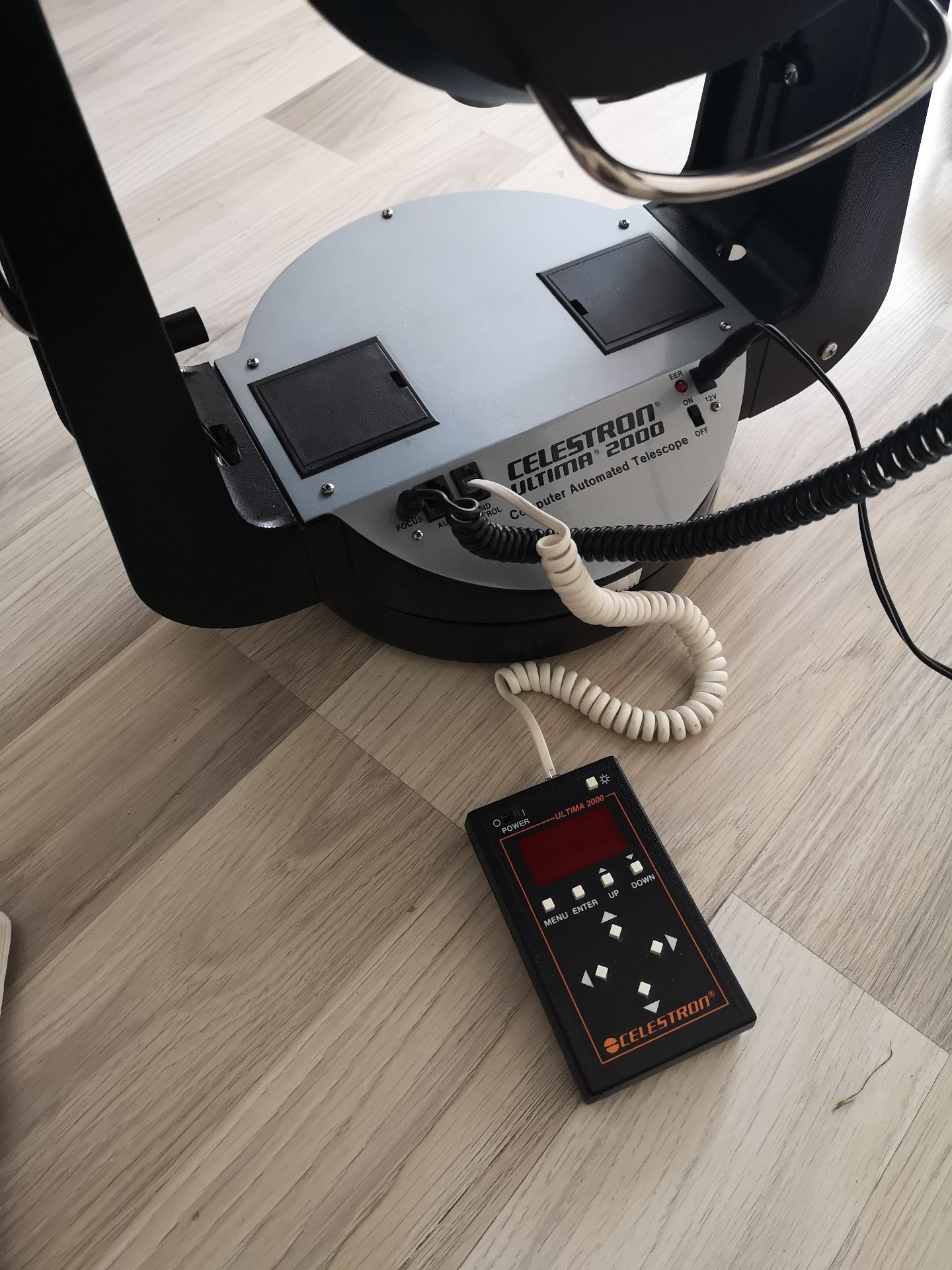

Hallo liebe Astro-Gemeinde,

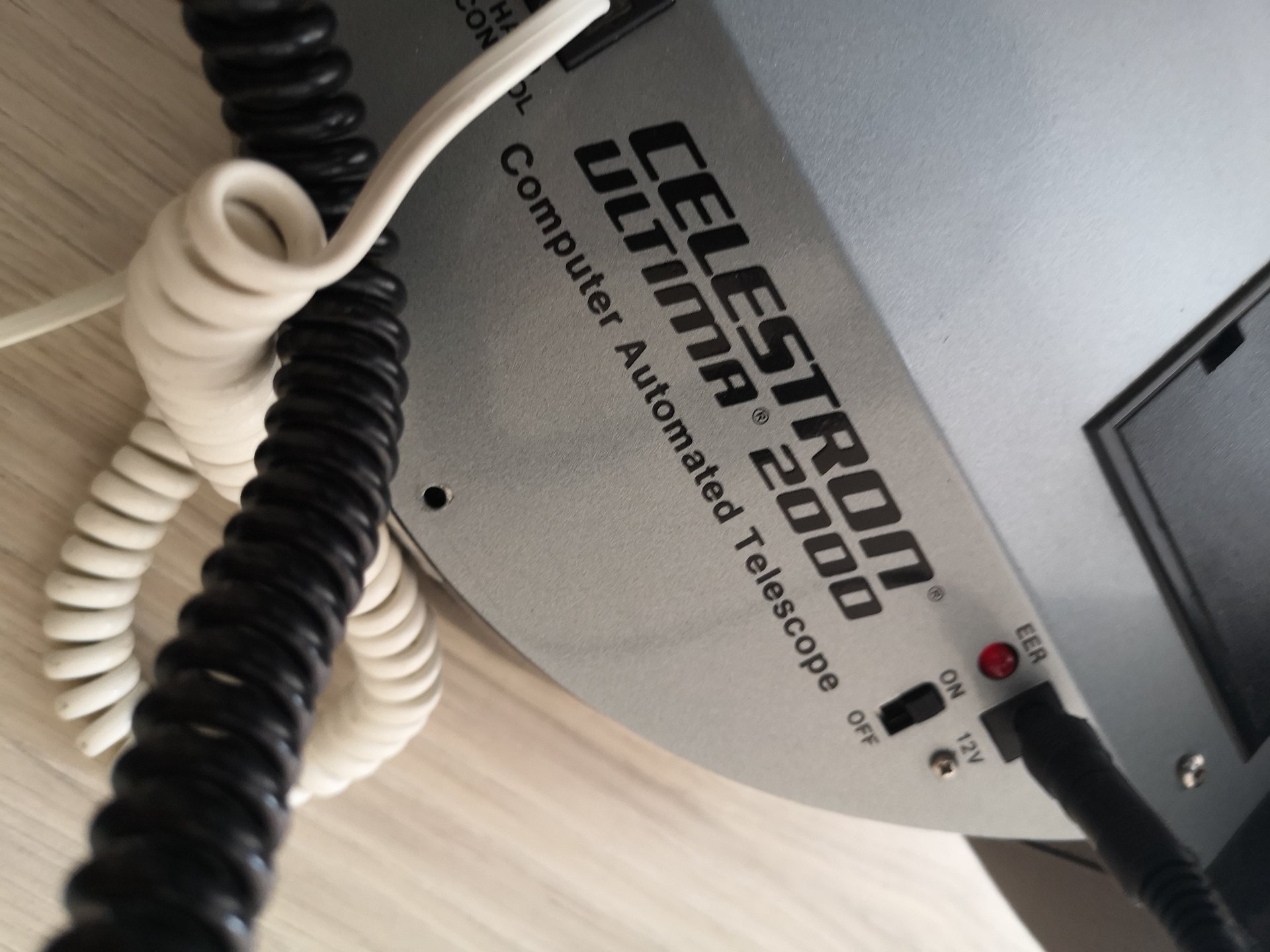

ich besitze ein Exemplar aus der letzten Serie des Celestron Ultima 2000. Leider funktioniert die Computersteuerung nicht mehr: Die „EER“-LED blinkt, und auch die Handsteuerung lässt sich nicht einschalten. Die Versorgungsspannung von 12 Volt liegt korrekt an.
Hat jemand von euch eine Idee, woran das liegen könnte, oder vielleicht sogar einen Schaltplan zur Hand? Ich bin für jeden Lösungsansatz dankbar!
Vielen Dank im Voraus und klare Nächte!

Fehler schon gefunden?
...bei mir waren die Elkos im Netzteil ausgetrocknet, die 12V nur ohne Last sichtbar...
Kabelbrüche und Stecker geprüft?
Platine mit Lupe untersucht u. BE gemessen?
