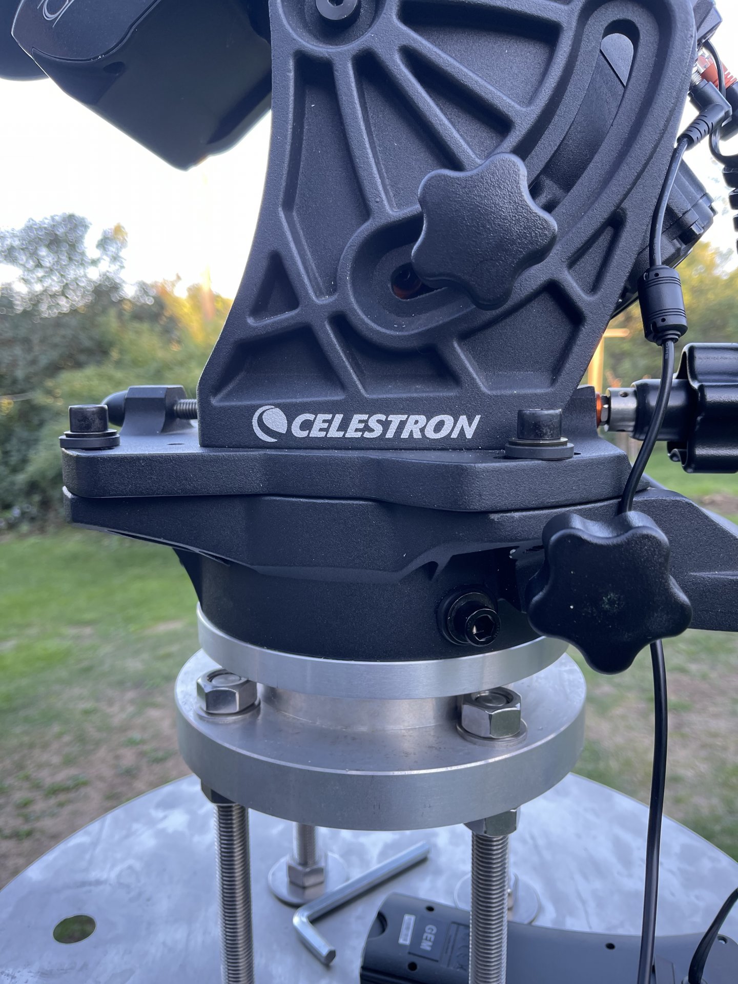

Ja - die Halter/Adapter sind halt auch schon recht Massiv - Aufnahme hat 200mm Durchmesser und ist 50mm dick.
Die Montage für die Rohre (Querausleger) ist auch aus 40mm Material - klar alles Alu.

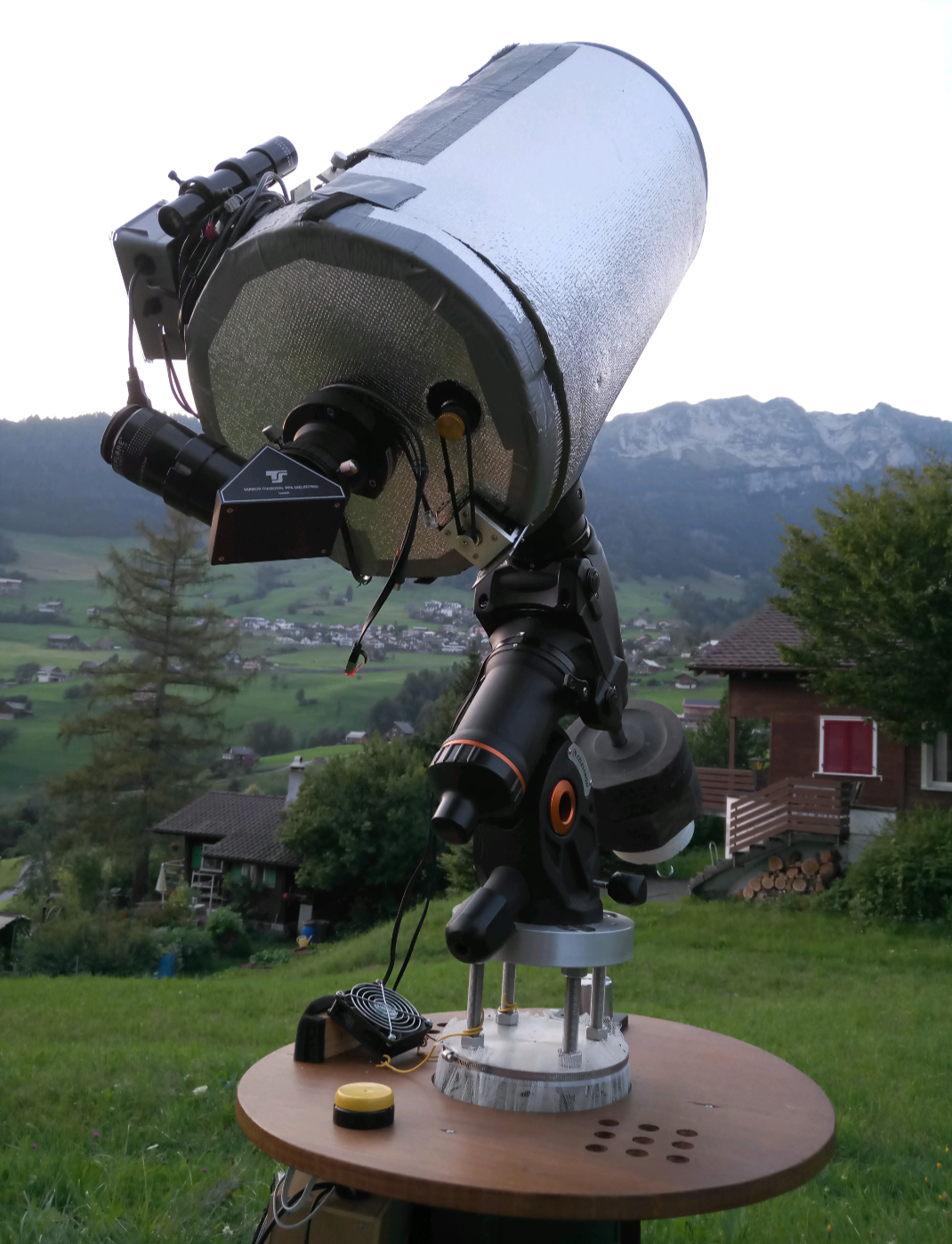

So -sieht nun so aus - erster Versuch
Klar Einblick ist sehr hoch - war aber Absicht - ist zum Fotografieren.Die Kameraanschlüsse sind noch nicht fertig - brauch noch etwas Fräsarbeit.
Fühlt sich recht Stabil und Wackelfrei an

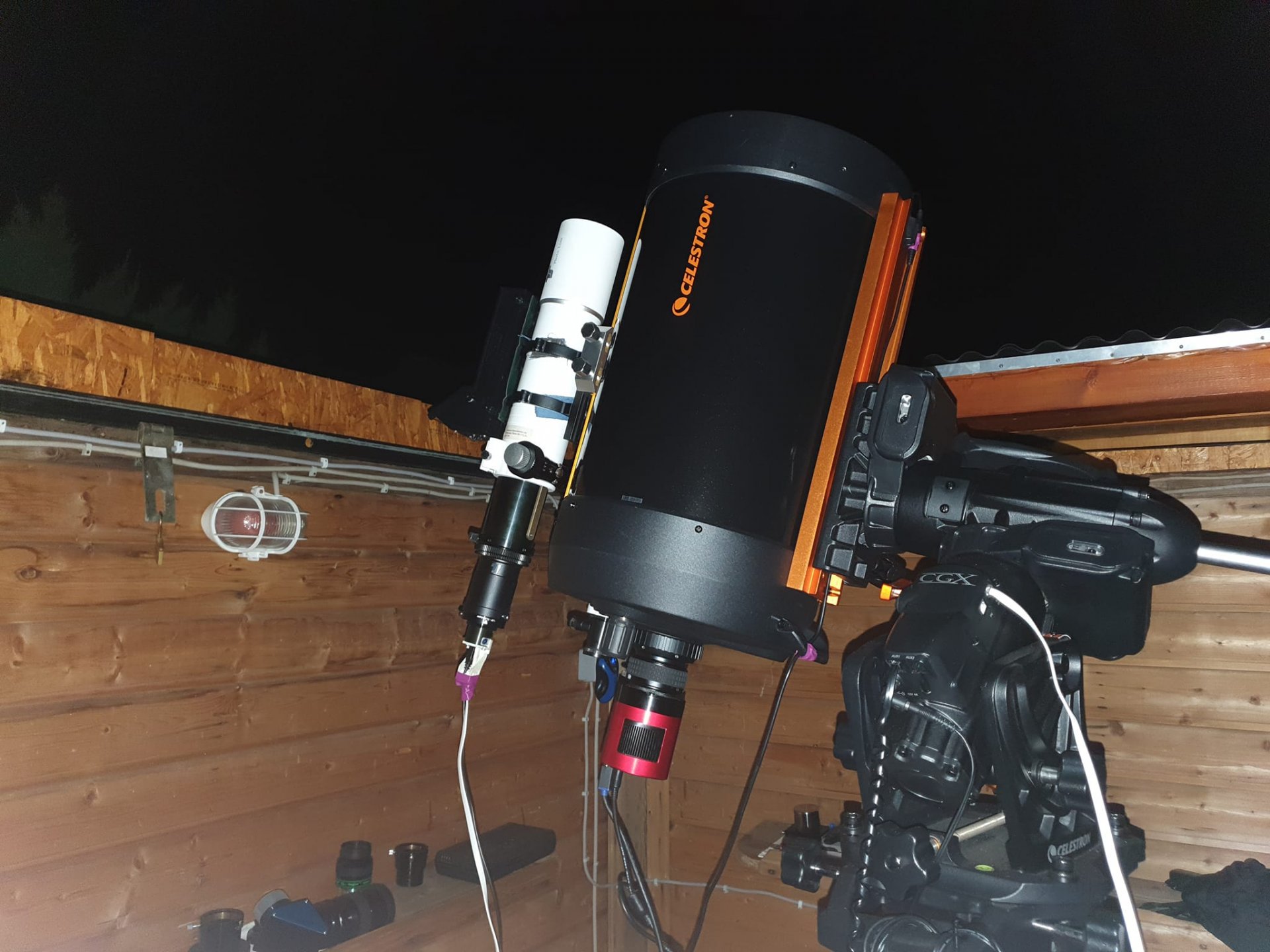

Bei mir ist ein C11 drauf mit Leitrohr ,läuft Prima kann mich nicht beschweren....

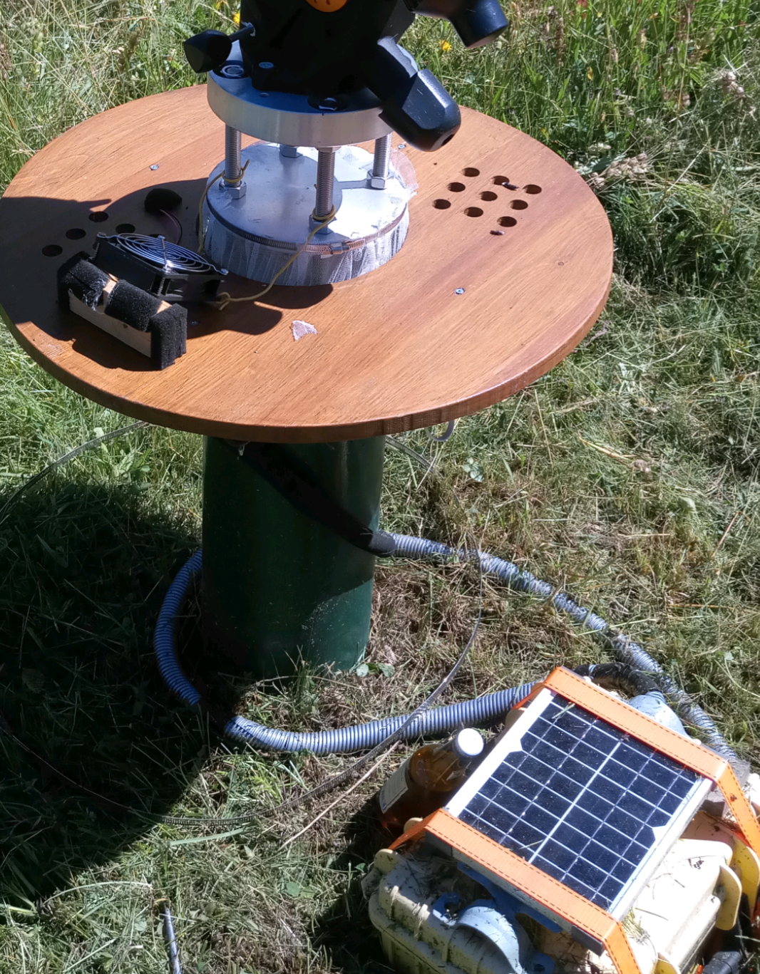

Zu deiner Säule: Ich habe es ähnlich gemacht mit einer Holzablageplatte.
Was einige beanstanden würden, ist die Länge der Gewindestangen.
Je nach Zuladung könnte es sich auf die Steifigkeit bzw. Schwingungsverhalten auswirken.
Grüsse, David
es sieht aber (ok, die Gewindestangen lassen wir beiseite) sehr gut aus. Das leidige Thema mit dem Kleinzeug ist schon ein Aspekt den man mit berücksichtigen sollte, ebenso alles was mit Strom etc. zu tun hat. Im Vorteil, wer mit Holz umgehen kann oder einen "Holzwurm" in der Bekanntschaft hat. Sieht auf jeden Fall immer edel aus.

Ja - habe auch überlegt ob Holz oder Edelstahl - habe mich dann für 4mm Edelstahl (2x2mm) entschieden.
Baut ihr die Montierung ab? - oder nur Plane drüber - habe aktuell einen Innensack und darüber LKW Plane (Sack)
Messe noch aktuell inne Temperatur/Feuchte im Vergleich zu meinen Gatenhütten.
Die länge der Gewindestangen war auch Absicht - habe darunter die Befestigung der Montierung über eine M16 Stirnmutter - die ja recht gross ist.
Die eigentliche Aufnahme der Montierung ist ja eine Aluplatte 200mm/50 dick mit M16 Gewinde.

Bei mir war der Punkt mit der Atmungsaktivität sehr wichtig, da ich teilweise wochenlang nicht dort bin und mit der Ablageplatte alles ziemlich dicht ist.
Darum habe ich diese Plane gewählt in Kombi mit den Lüftungslöchern in der Platte, einem Lüftungsspalt zwischen Säule/Platte und dem PC Lüfter zur Zirkulation als Massnahmen zur Unterbindung von Staunässe umgesetzt habe - sicher ist sicher!

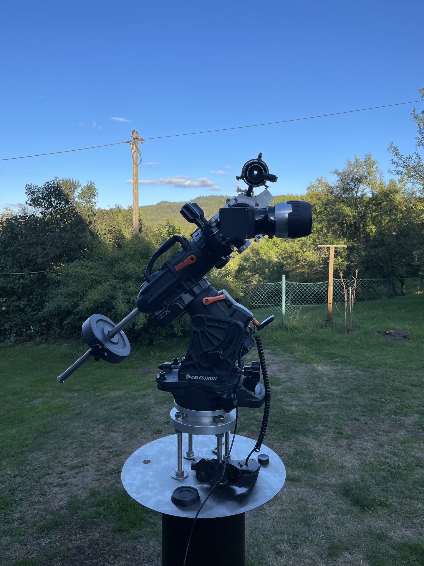

Ich habe eine CGX-L und hab da ca. 20 kg drauf.
Die Stabilität ist vorhanden aber auch gut am Limit aufgrund der Länge mit 1,2m
Kleine Böhen ruinieren mir da das Bild
wenn jetzt der kleine Bruder fast dasselbe tragen soll, bin ich skeptisch über den Spaßfaktor.
