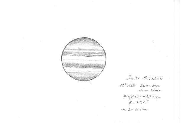

Gegen 21.15 Uhr holte ich meine Zeichenutensilien. Frank traf ein und durfte mir noch ein wenig über die Schulter schauen. Gegen 21.30 Uhr war meine Zeichnung von Jupiter fertig. Es waren viele feine Details zu erkennen. Die bessere Auflösung des SC kann hier ein paar Punkte gegenüber dem starken Kontrast im TMB holen.
