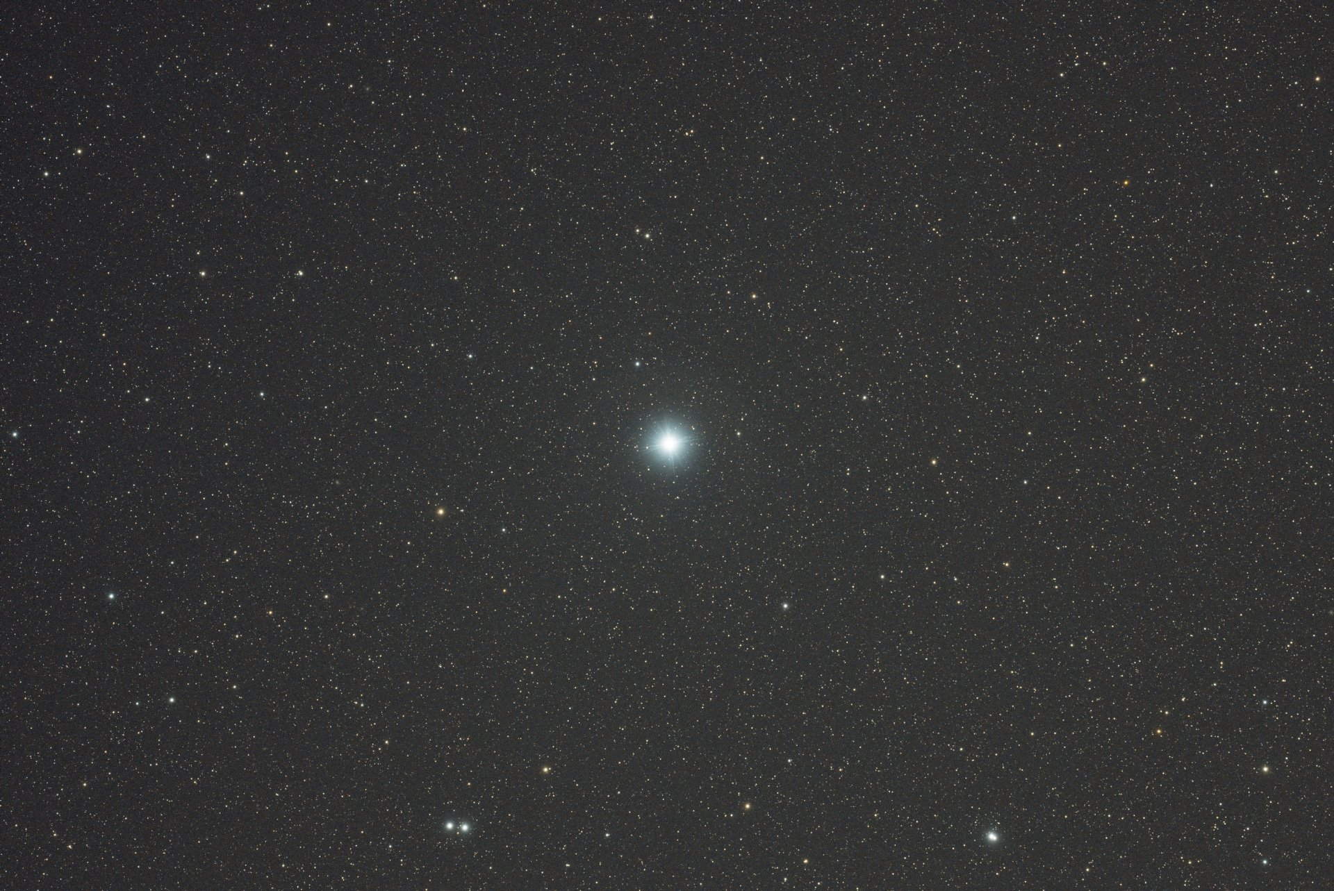

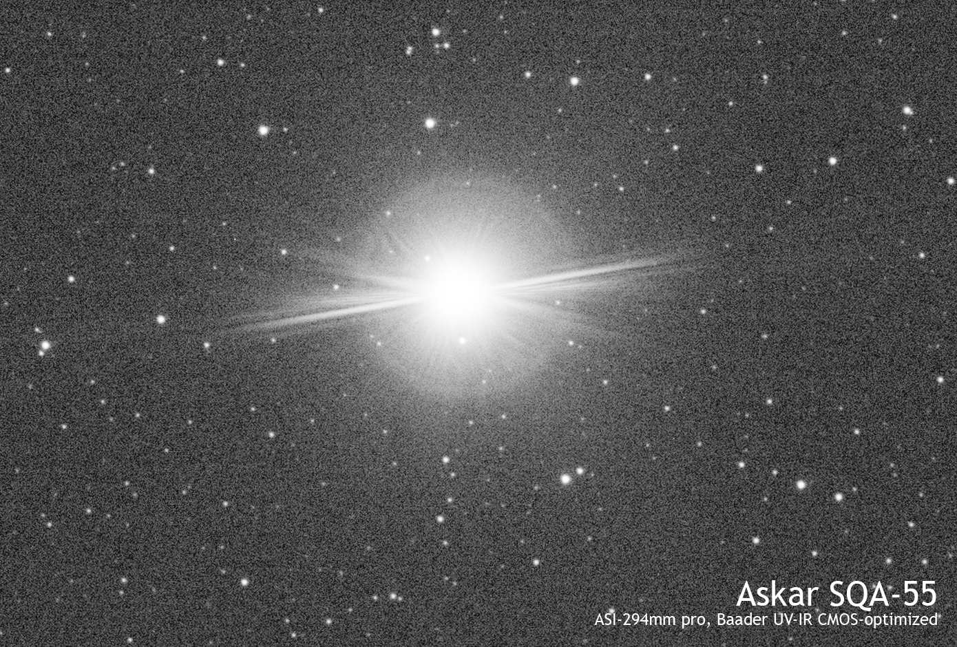

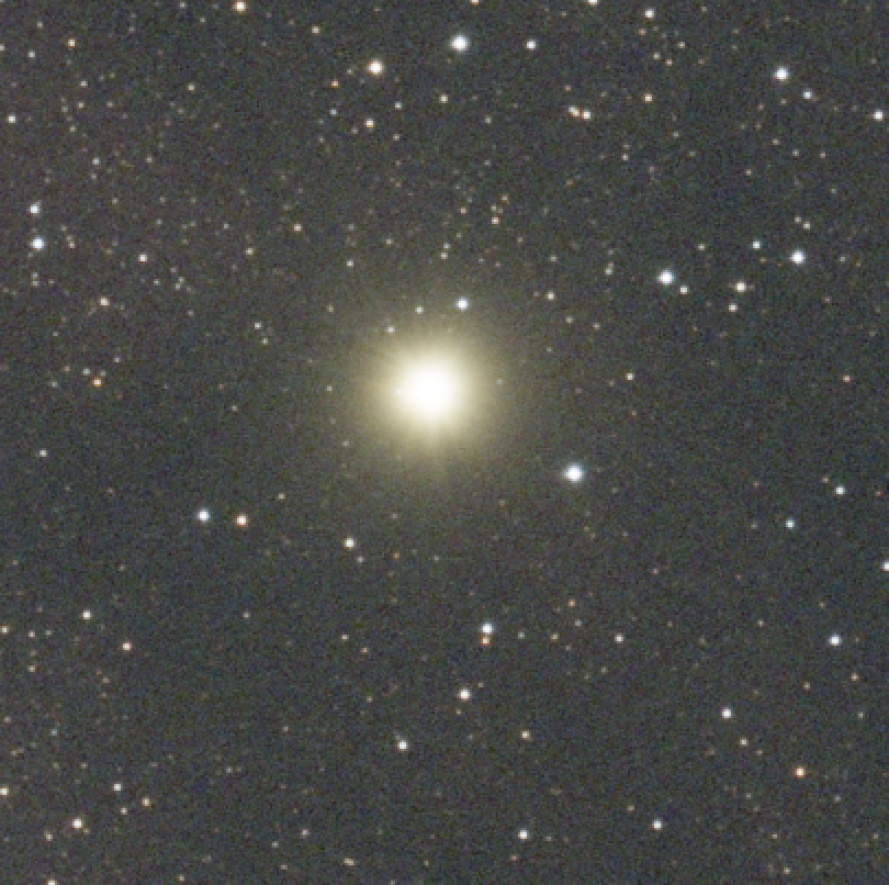

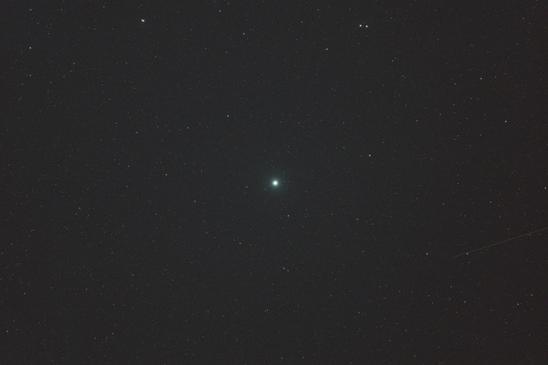

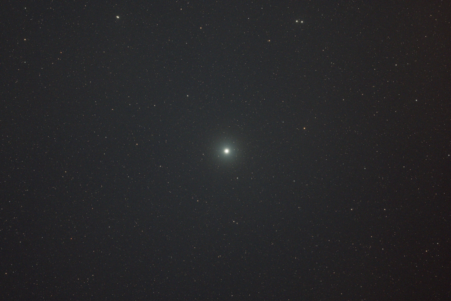

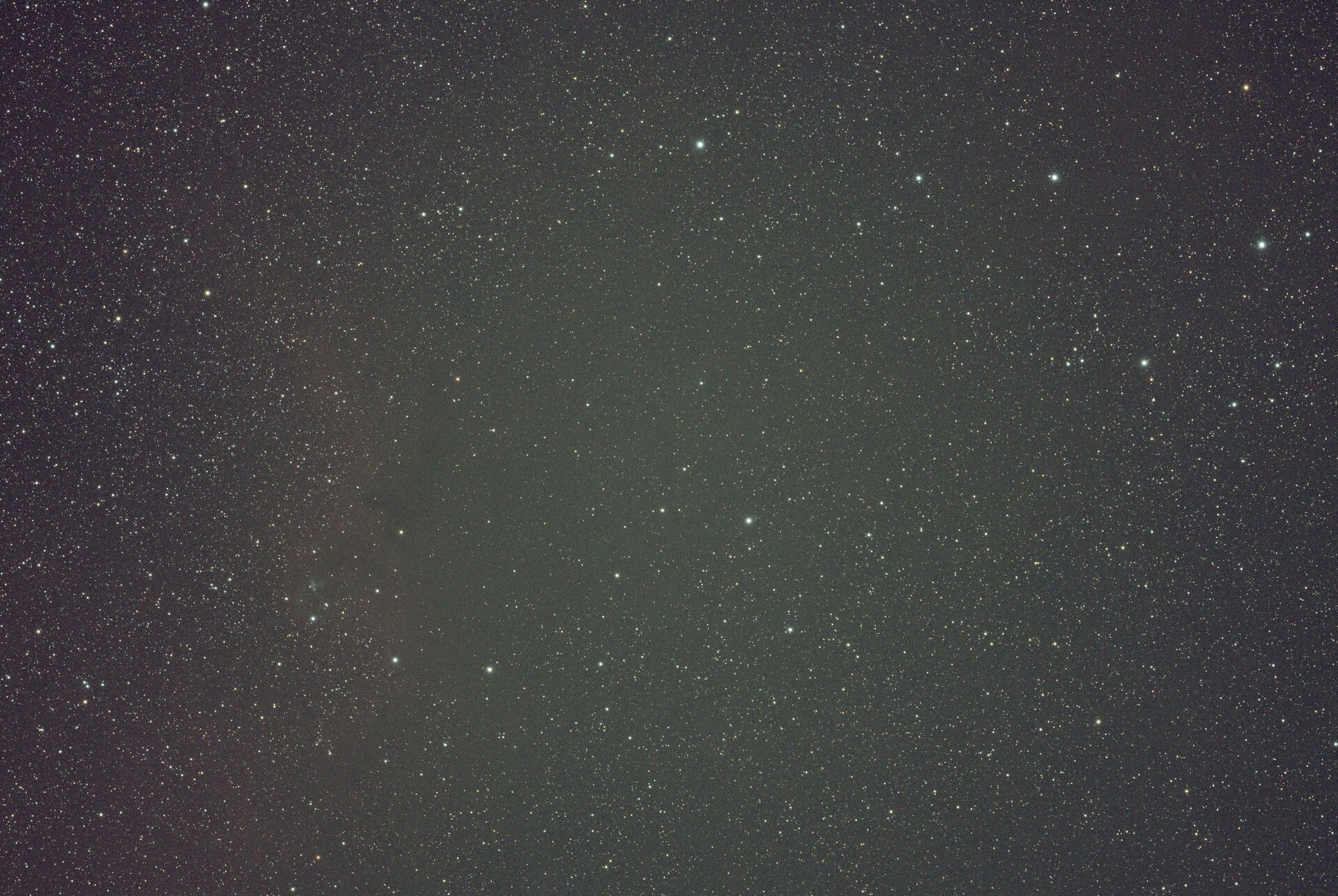

der neue SQA-55 wird ja allgemein sehr hoch gelobt. Ich kann auch bestätigen, auch meiner hat (mindestens bis APSC-Format) nadelfeine, bis in die Ecken runde Sterne. Top!

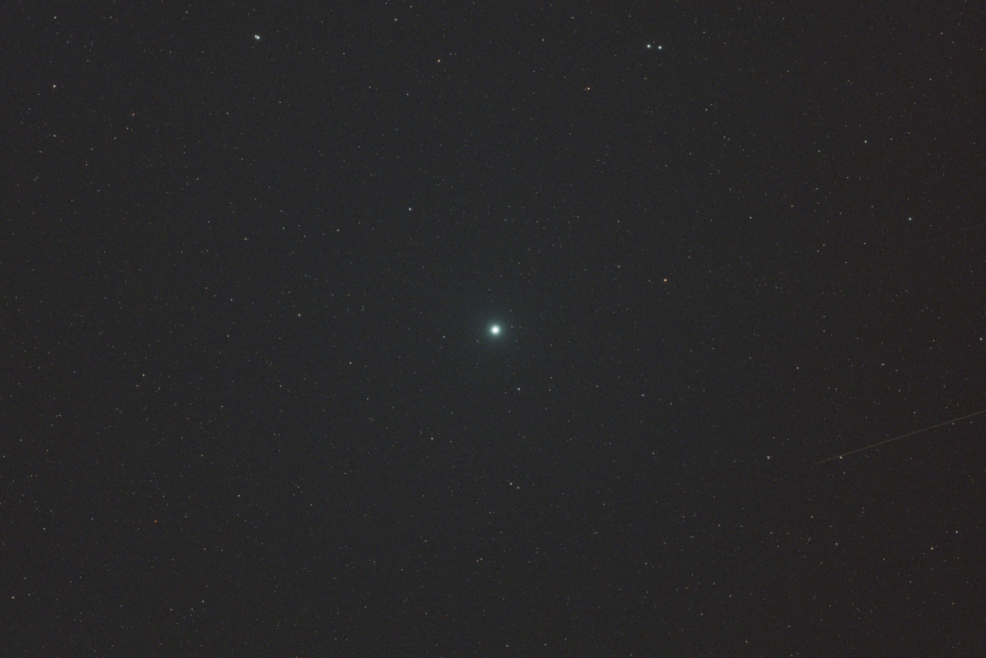

Da ich durch den Kauf des FCT-65D sensibilisiert bin über Spikes an hellen Sternen, wollte ich mal sehen, wie sich der Kleine an der Vega schlägt. Zum Vergleich habe ich einen Takahashi TSA-120 mit dem TOA-35 0.7 Reducer antreten lassen. Beide Bilder sind 15 Sekunden lang, das Guiding war nicht 100%,
Im ersten Vergleich habe ich den SQA-55 mal komplett ohne Filter verwendet, der TSA-120 hatte einen UV-IR-Cut Filter vorgeschaltet. Die Bilder sind komplett unbearbeitet, nur ganz simpel gestretcht.
Und jetzt mal der Vergleich, wenn im SQA-55 der UV-IR-Filter vor dem Sensor ist:
Nun, was soll ich sagen, auch die Chinesen kochen nur mit Wasser :). aber man sieht schon ganz gut den Unterschied.
LG Wolfgang

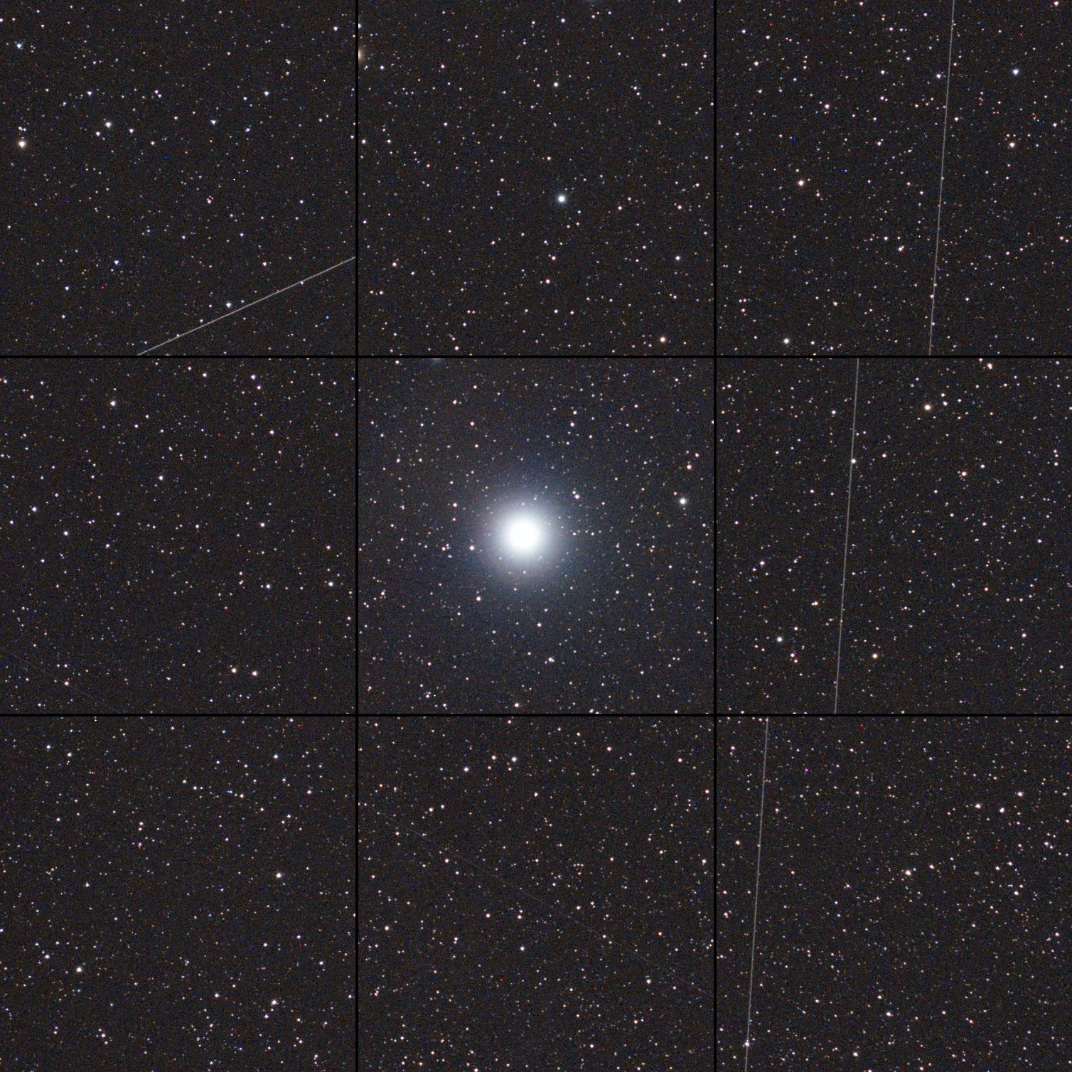

Hallo Wolfgang, spannender Test, hast du eine Idee woher bei dir die massiven Spikes und der Halo beim SQA55 kommen?
Viele Grüße Ben
Hallo Ben,
nein, ich habe auch keinen Verdacht. Interessant ist auch, dass die Spikes mit und ohne Filter gedreht sind.
Wenn das Wetter es zulässt, mache ich heute einen Vergleich vom FCT-65D mit dem Askar.
VG Wolfgang

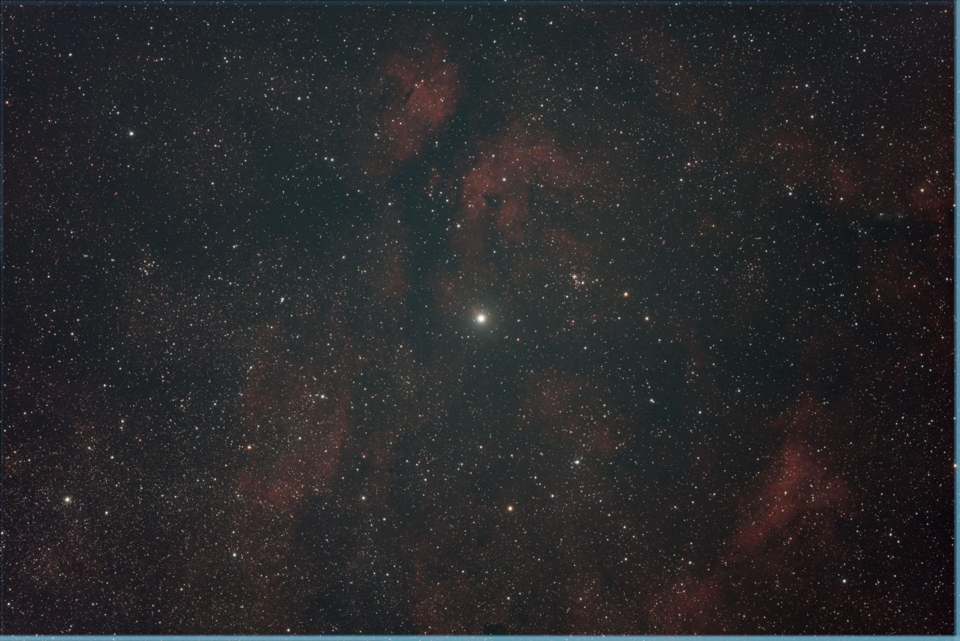

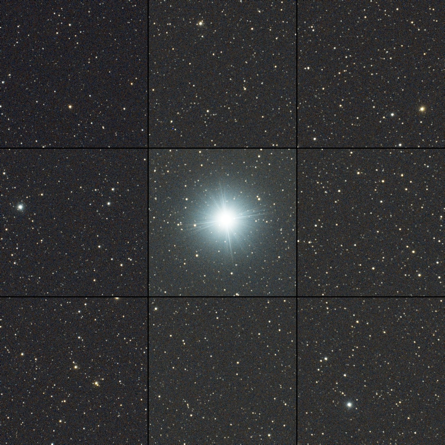

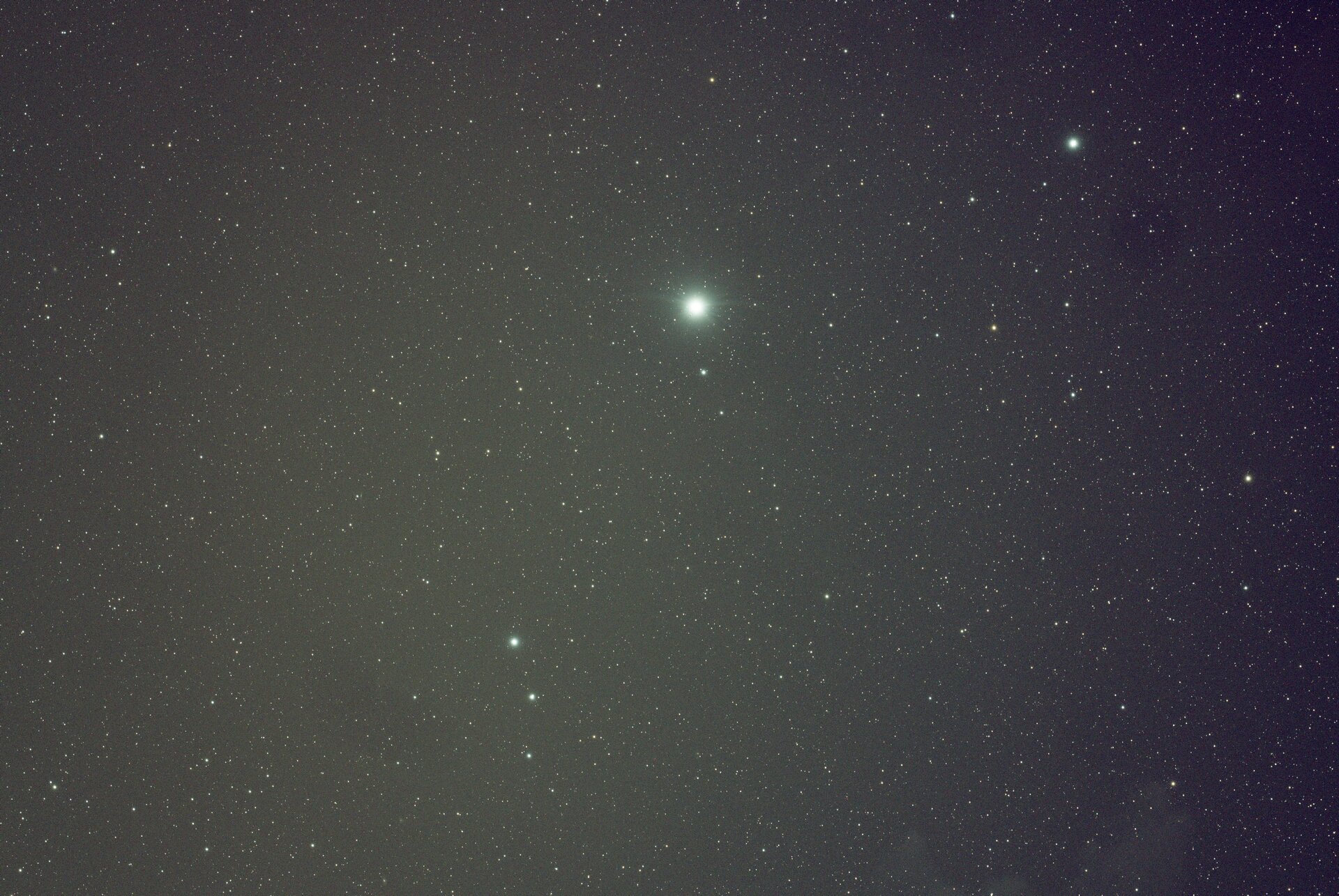

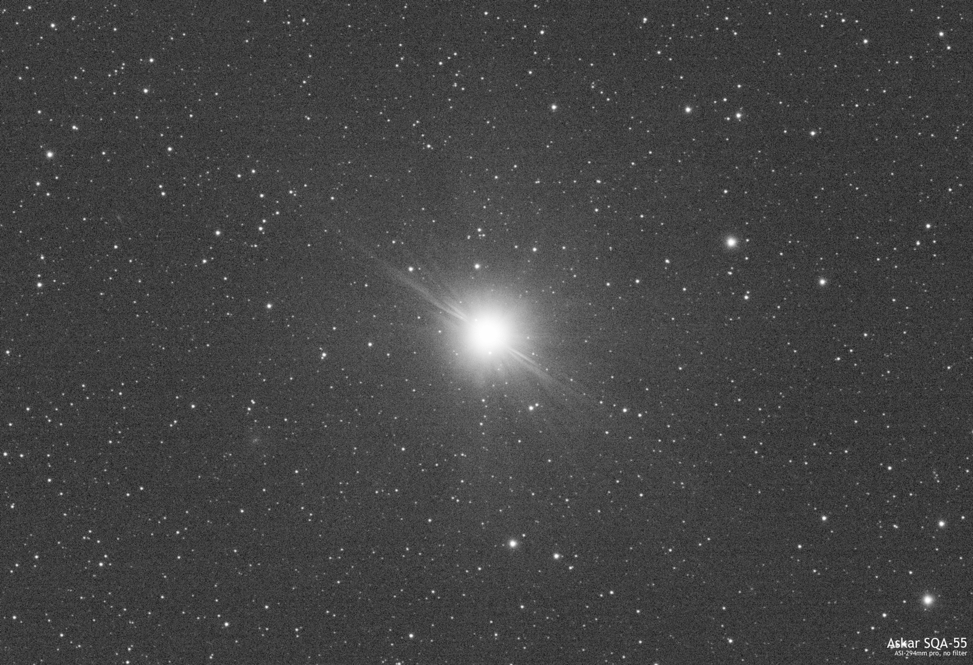

Hier mein Testergebnisse:
ZWO Asi 2600 MC Pro + Askar SQA 55 // 180 Sekunden - Gain 100
Den Anhang 489248 betrachten
Den Anhang 489249 betrachten
Den Anhang 489254 betrachten
Bei den hellen Sternen gibt es ganz klar Probleme!
Gernot
Interessant! Bei mir wird es leider noch ein bisschen dauern bis ich den Test durchführen kann...grade sind andere Setups aufgebockt...aber interessant ist, dass dein Beugungsbild (das denke ich, was es ist), komplett anders aussieht, als dass von Wolfgang. Ich war übrigens denke ich immer ziemlich exakt mit 55 mm Arbeitsabstand unterwegs.
Viele Grüße Ben

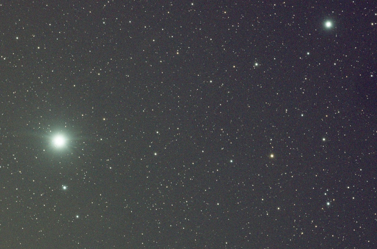

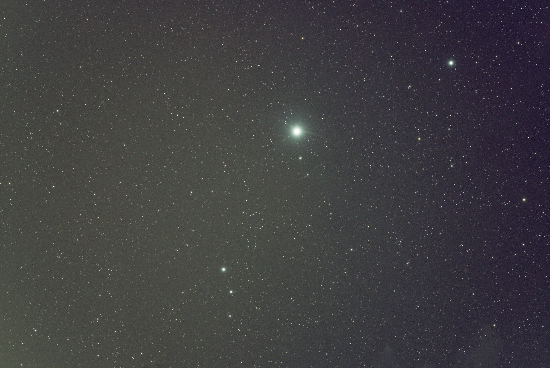

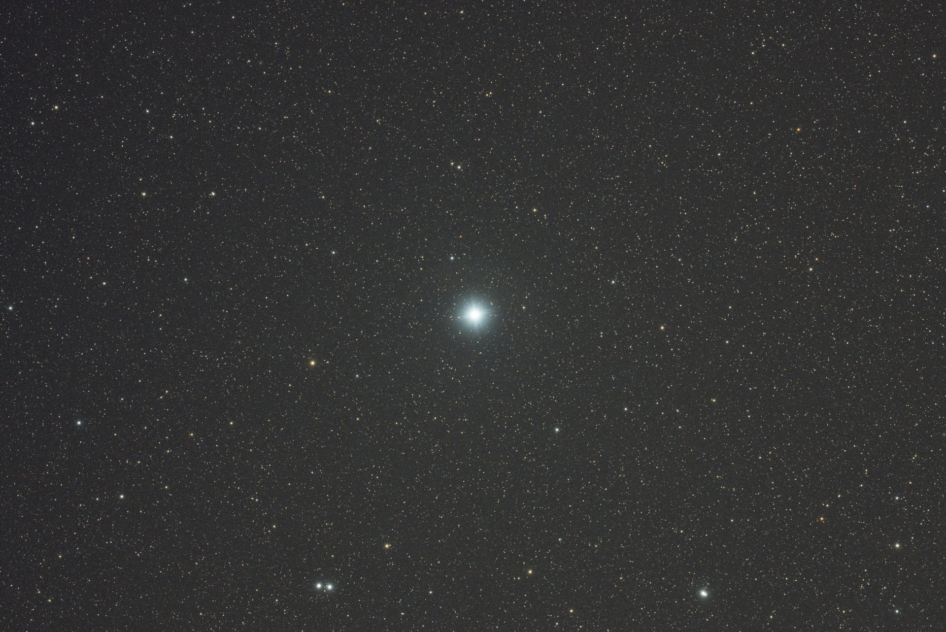

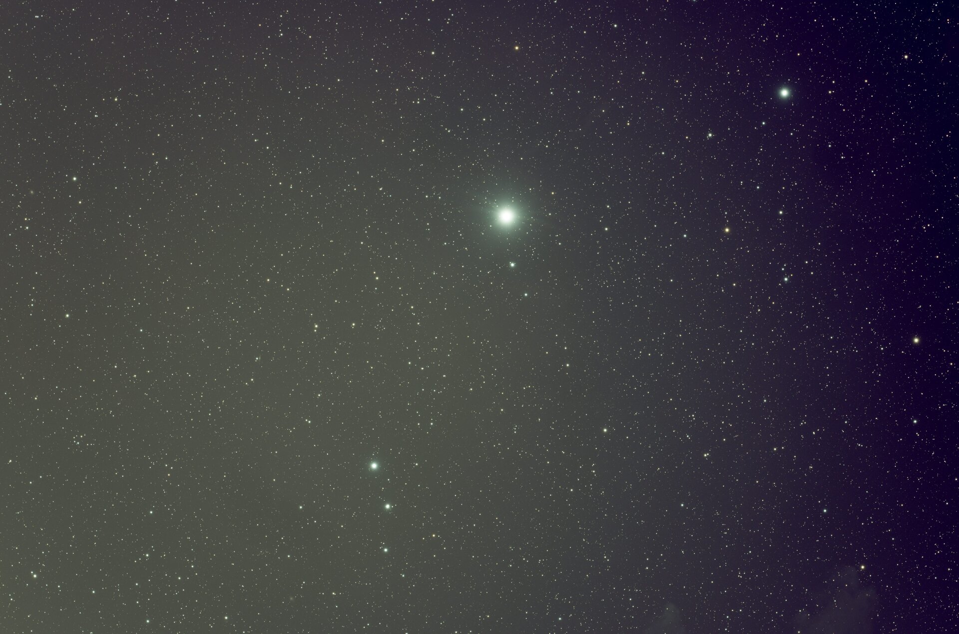

Tja, jetzt wird es spannend, es scheint auch mit der Kamera zusammenzuhängen. Hier Vega mit der QHY268c:
Viele Grüße Ben
Mein Abstand dürfte auch 55mm betragen da ich die zwei Standardhülsen von ZWO verwende.
CS Gernot

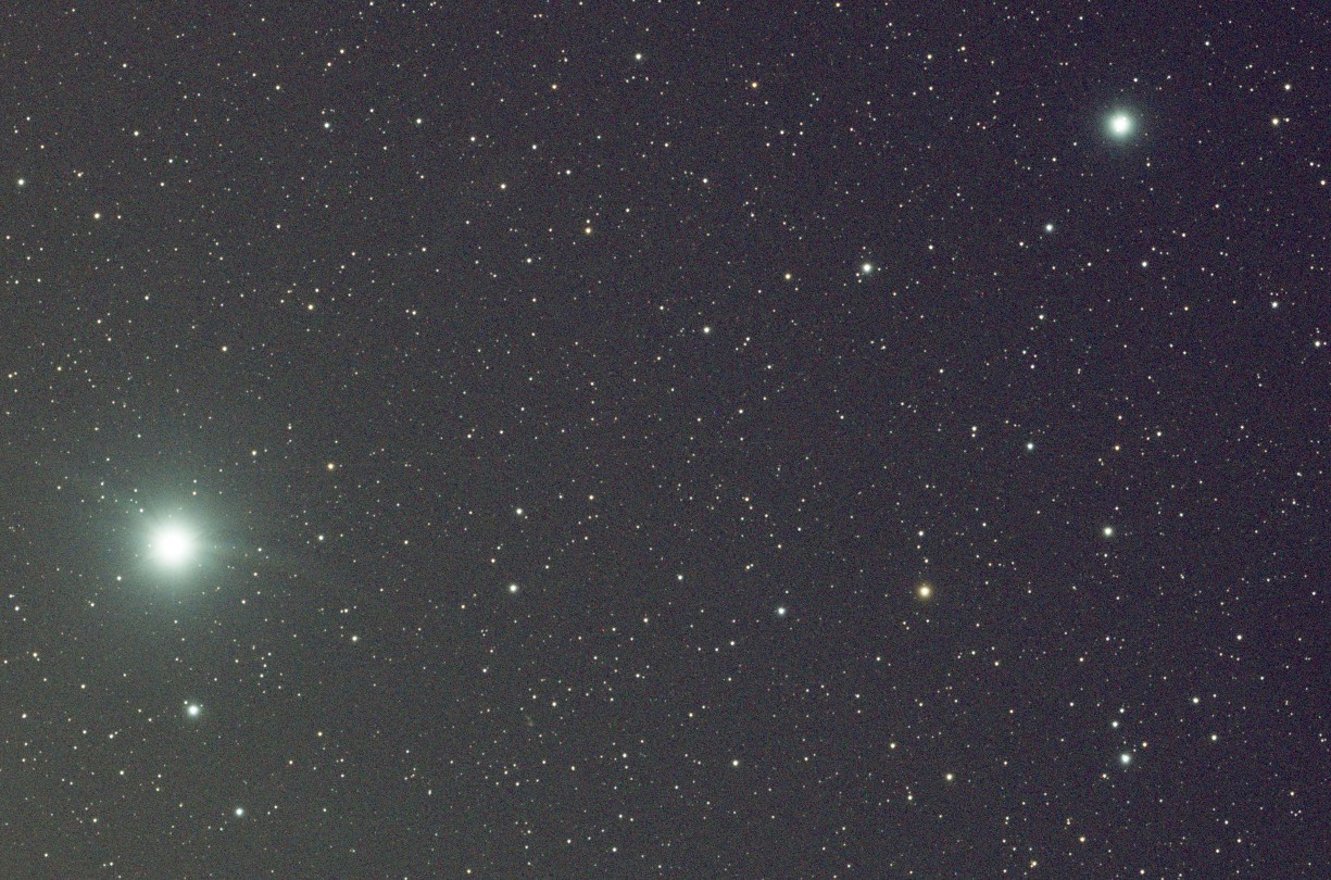

hier meine Tests von gestern Abend, die Luft war nicht ganz trocken, daher die Halos, später war es besser. Die Bilder sind zwischen 23:20 und 23:30 Uhr entstanden.
Vega 30 Sekunden ZWO Asi2600mc Air ohne Filter:
Vega 10 Sekunden mit Optolong L Pro:
Vega 30 Sekunden Optolong L-Pro
Ich finde, die Spikes halten sich im Rahmen, bin mit der Abbildung zufrieden.

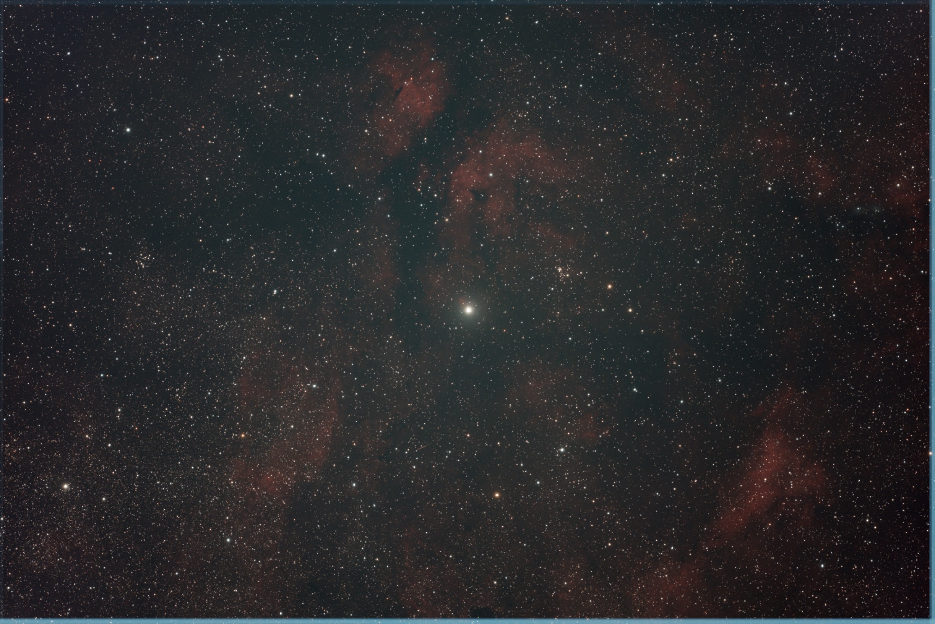

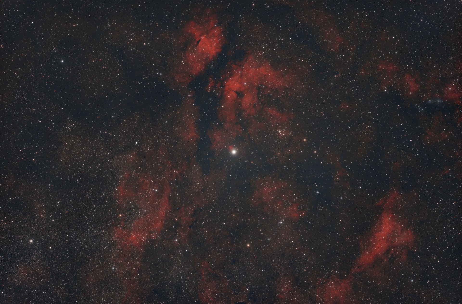

Hier noch ein unbearbeiteter einstündiger Livestack, den ich abschließend von der Sadr-Region aufgenommen habe.
CS Olaf

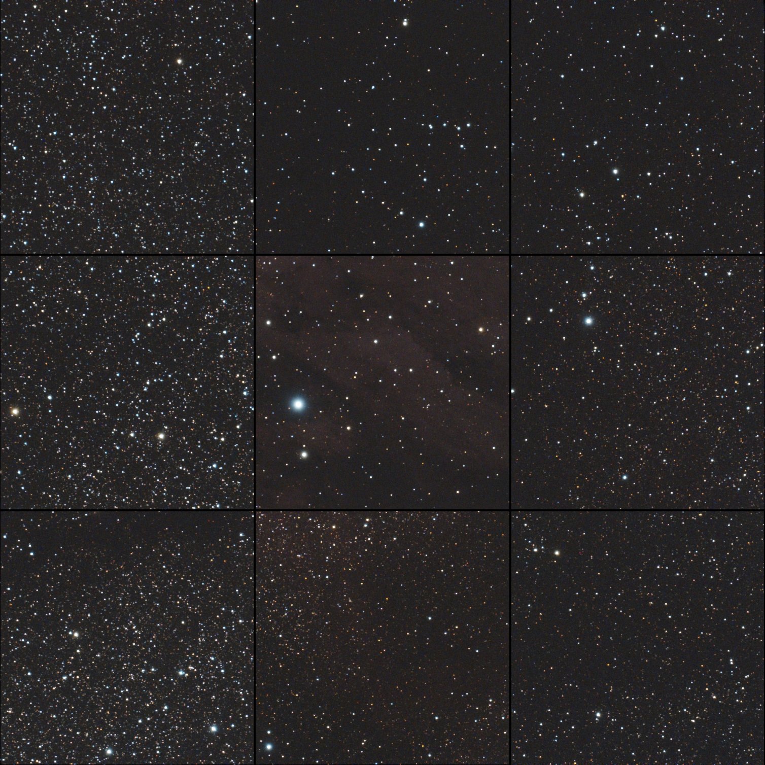

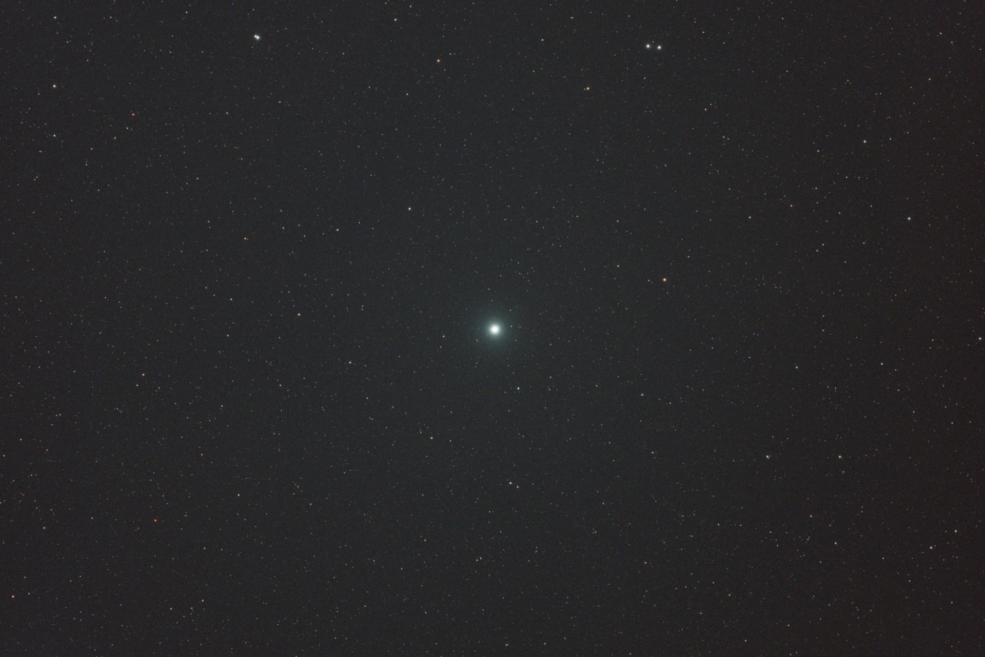

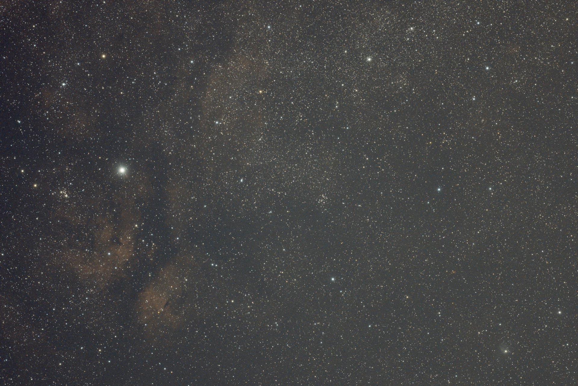

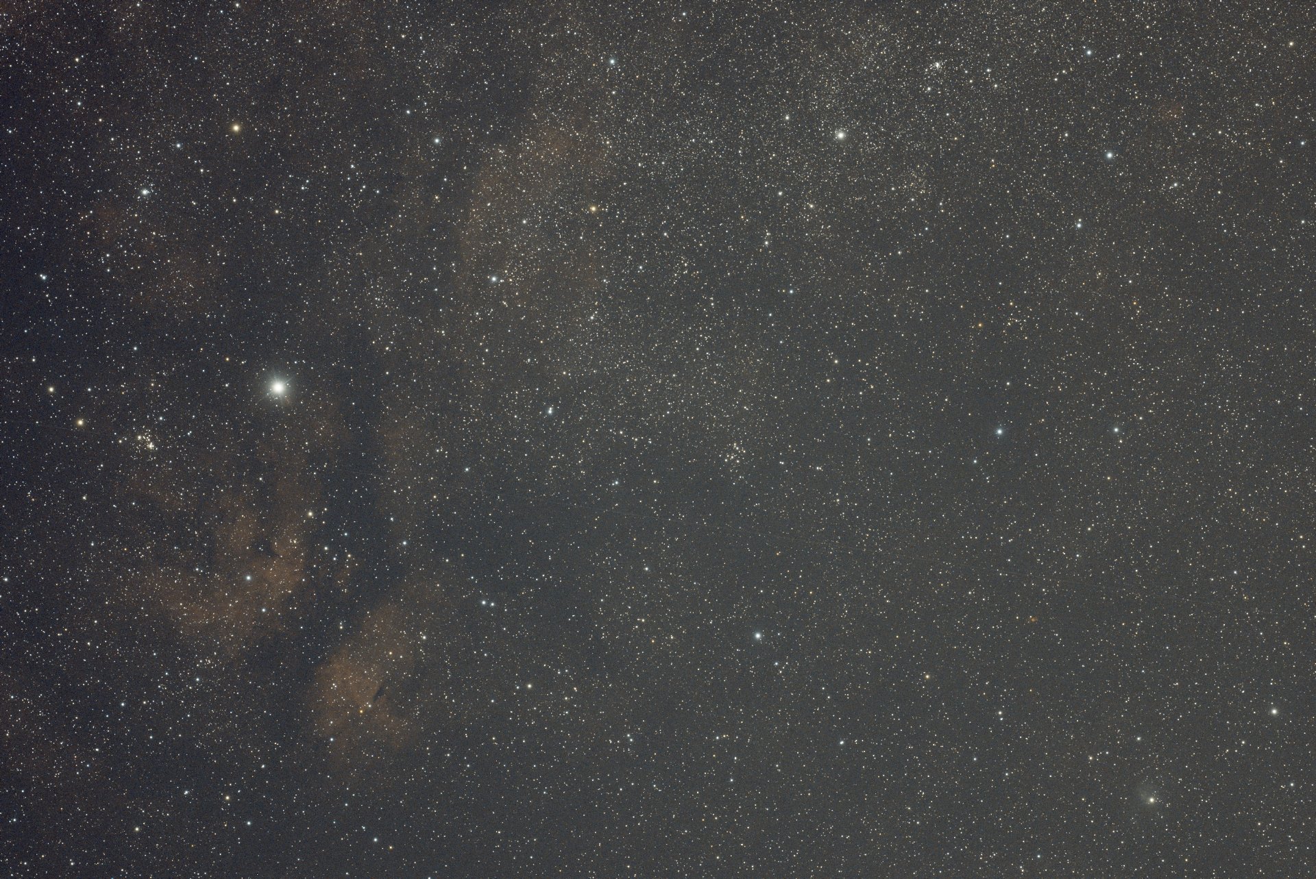

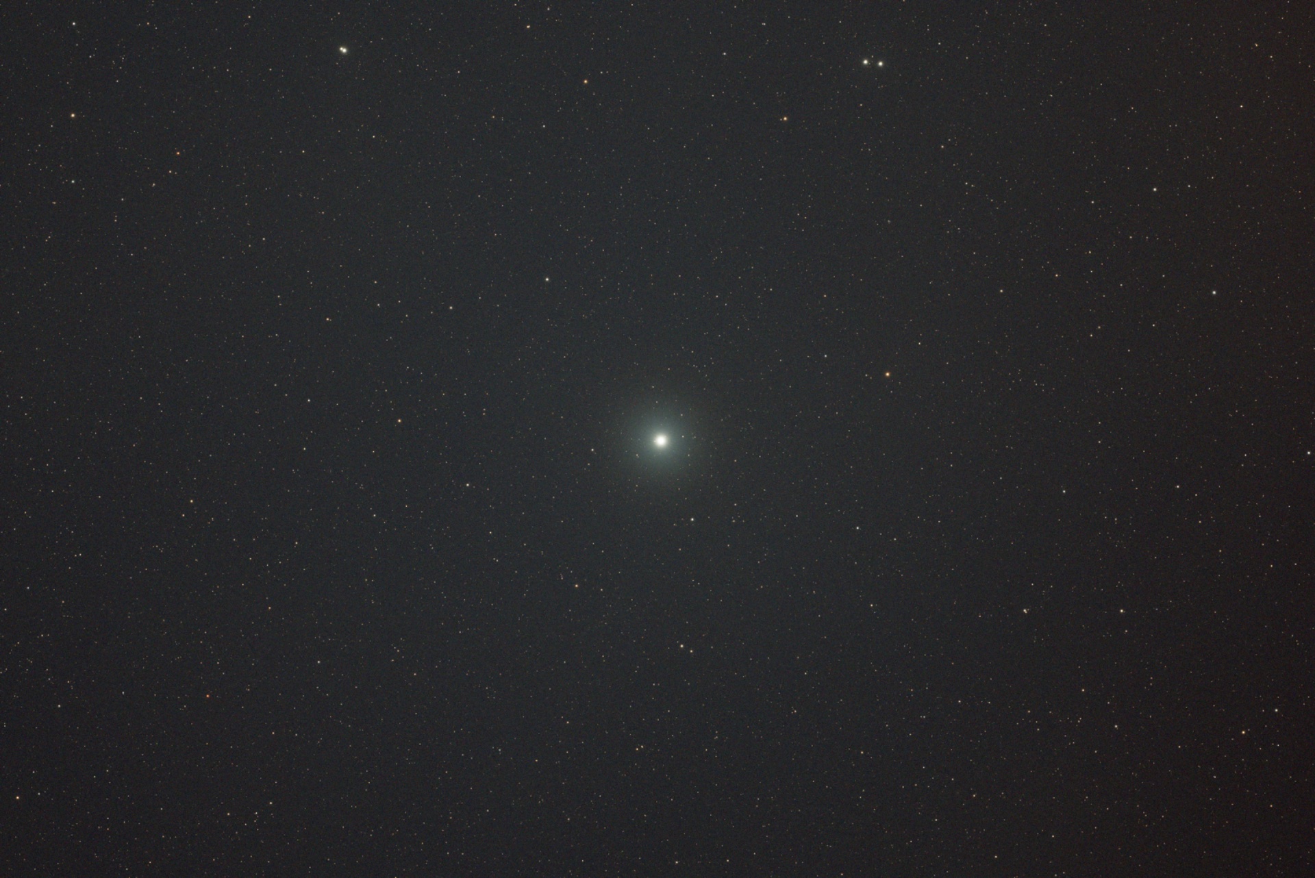

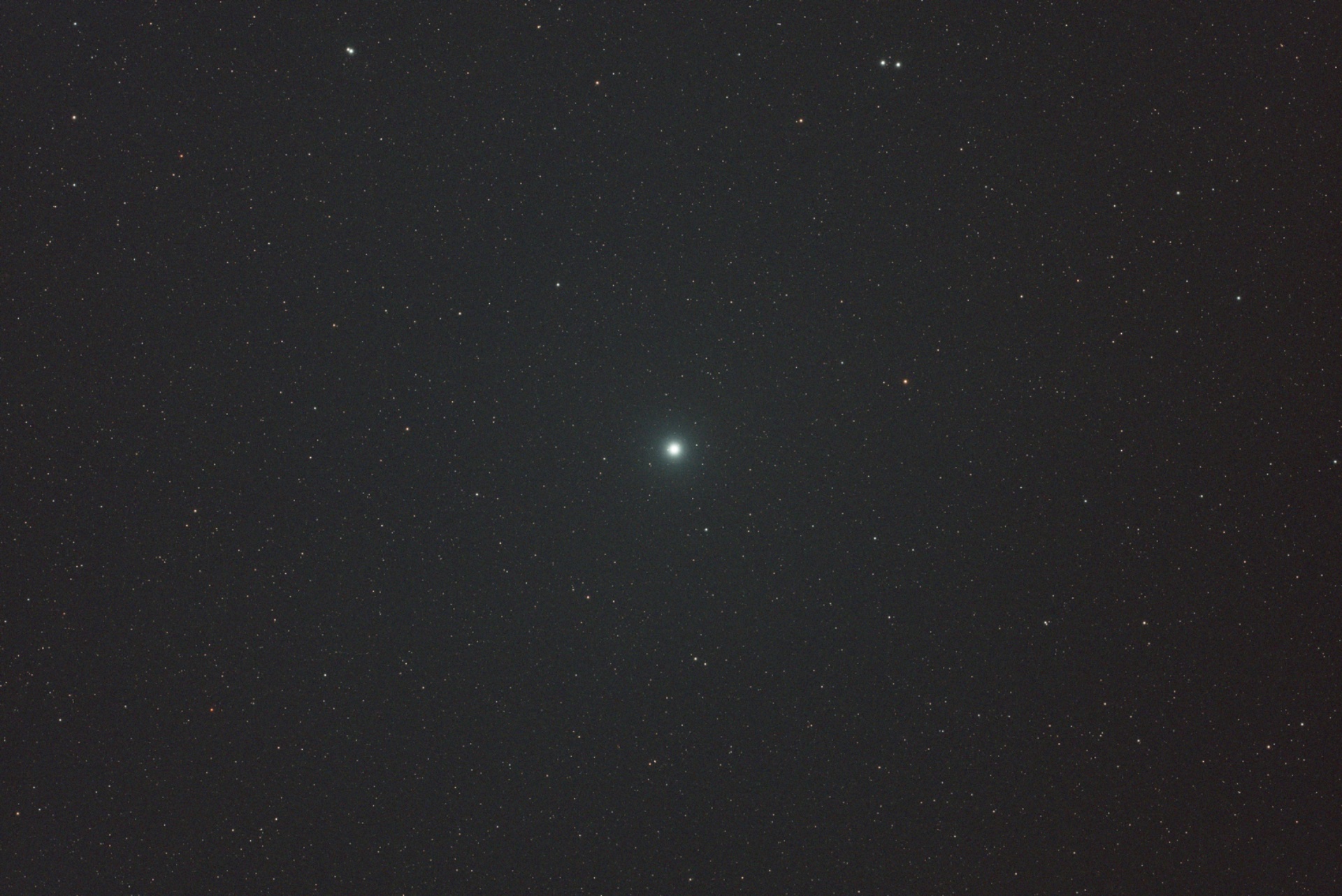

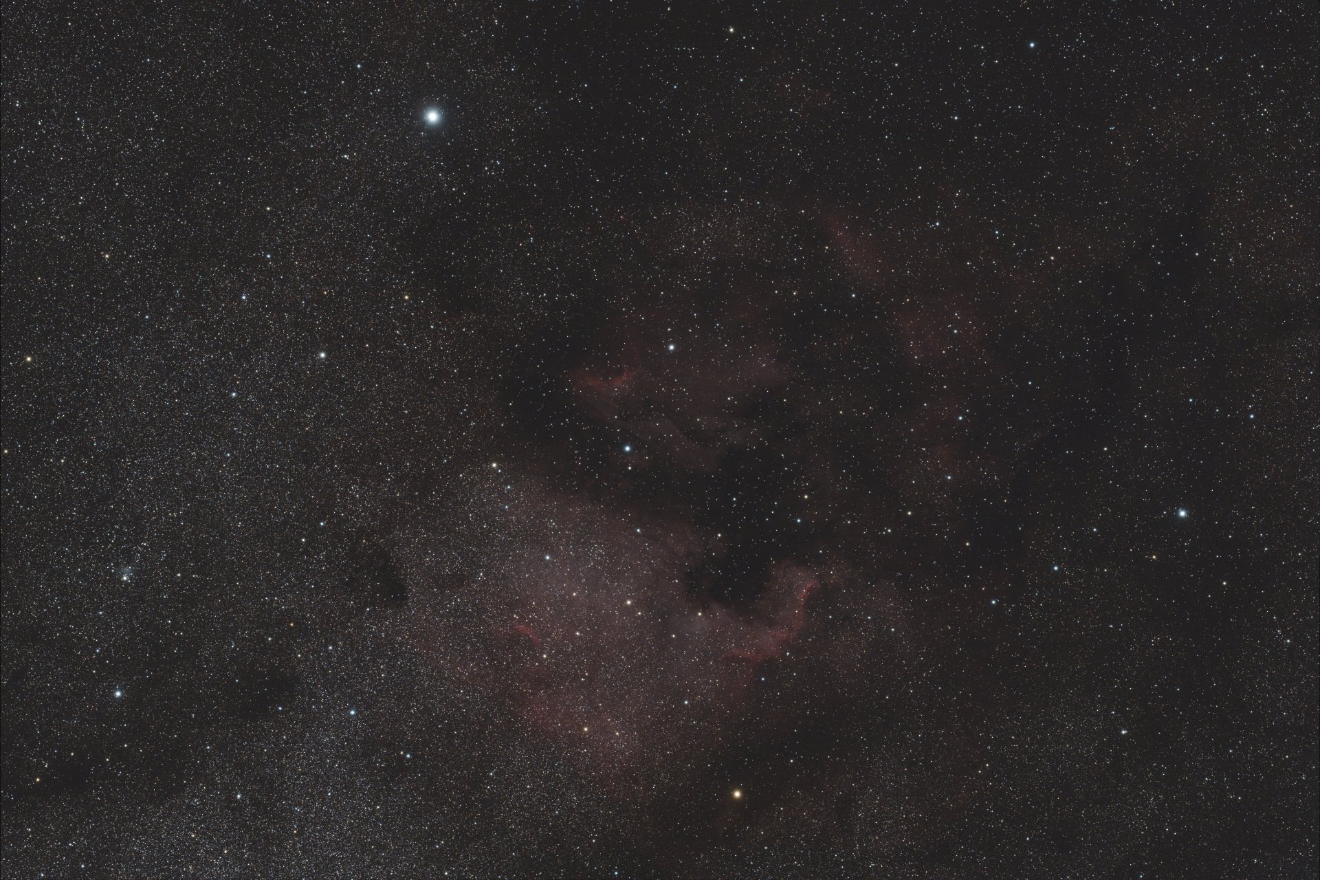

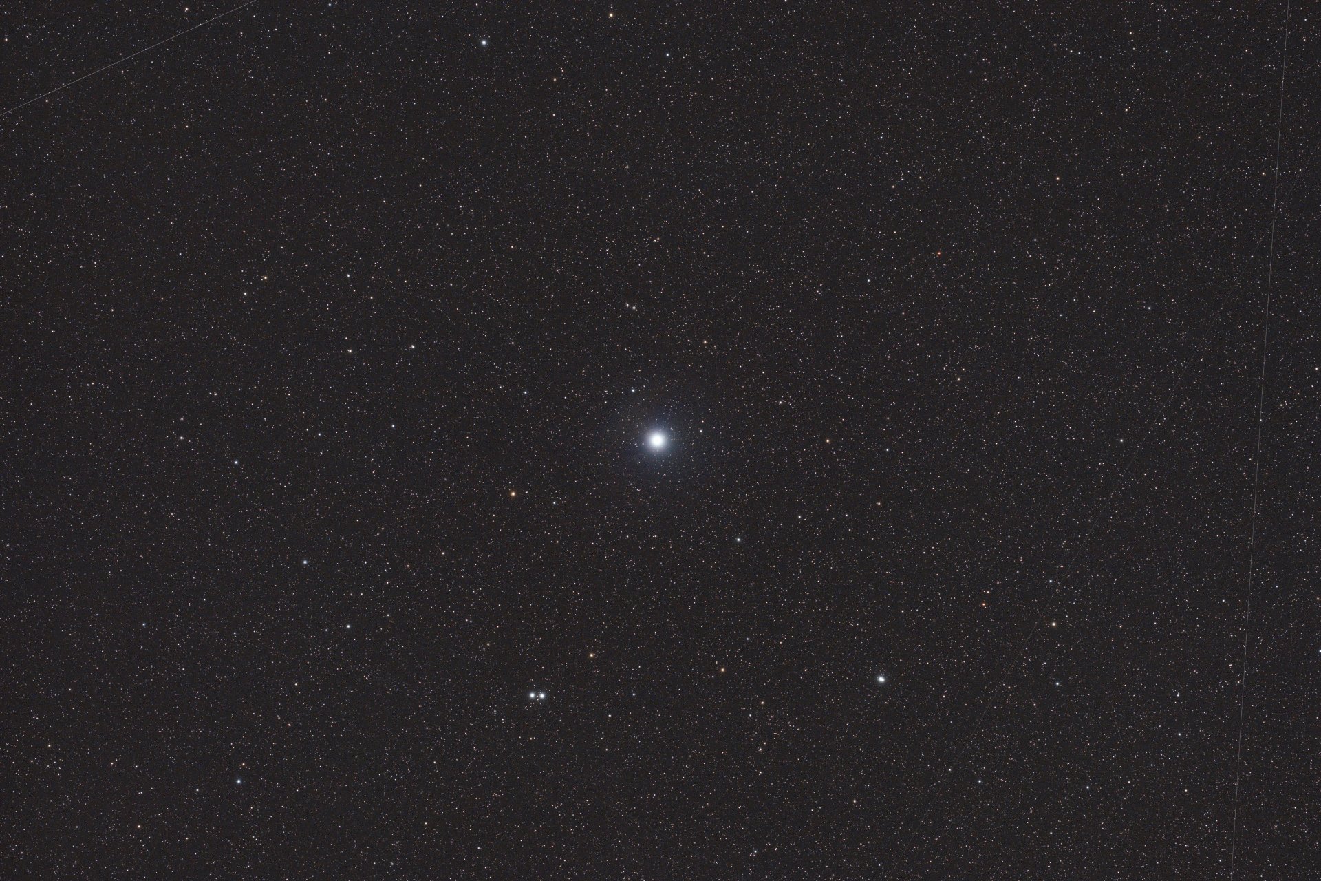

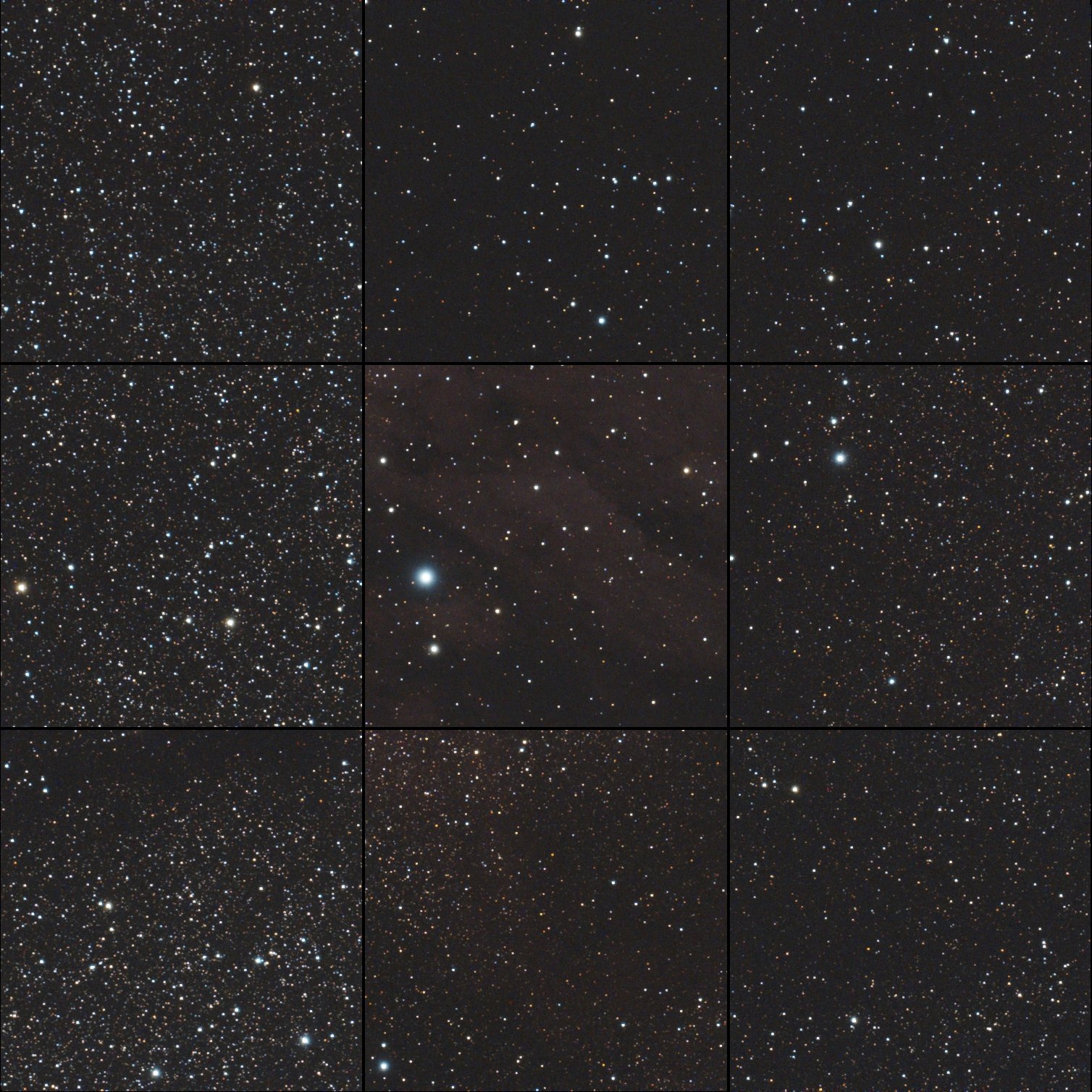

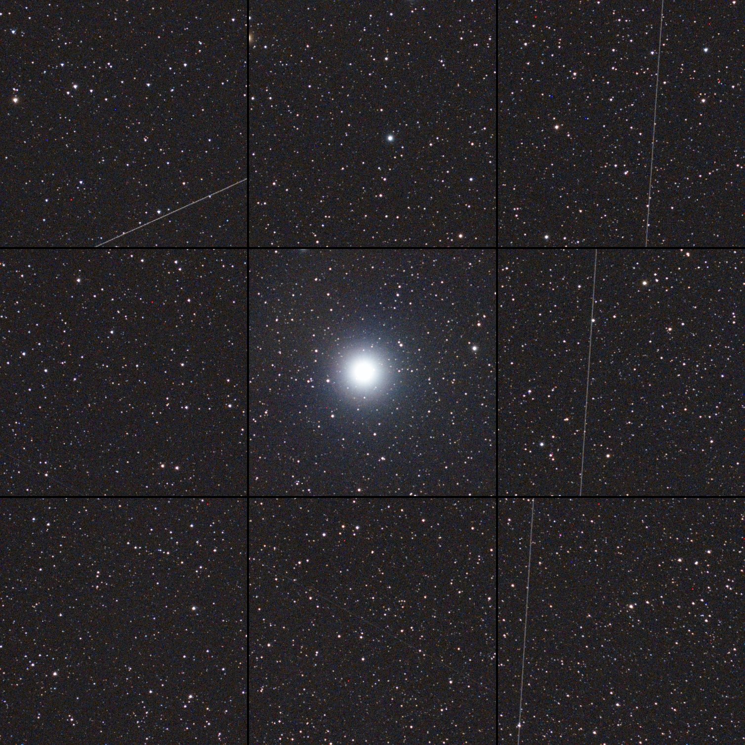

Gestern habe ich den SQA55 nochmals mit meiner Canon R(a) (Vollformat) getestet. Die Ergebnisse sind interessant, da die Abbildung der hellen Sterne viel besser als bei der ASI 2600 MC Pro ist! Ich weiß nicht, wie ich die Ergebnisse deuten soll!?
VEGA - 180 Sekunden - ISO 800 - einfache Bearbeitung ohne BXT

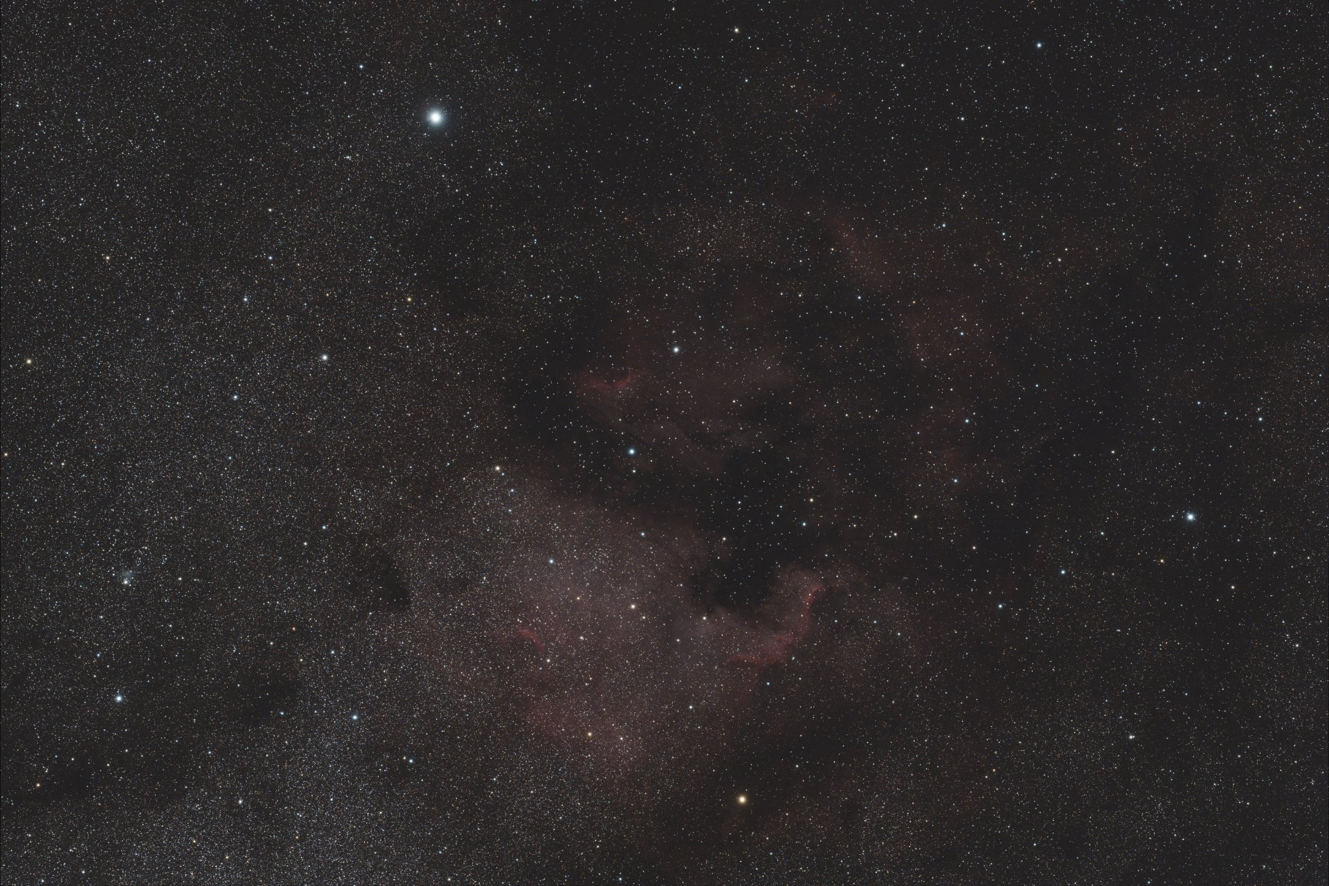

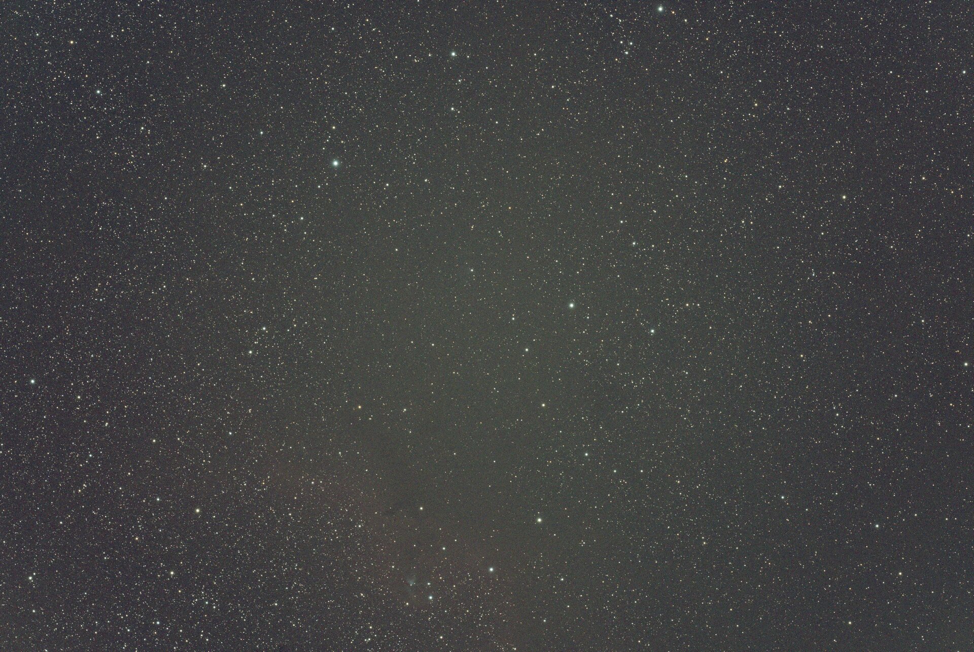

NGC 7000 - 7x180 Sekunden - ISO800 - einfache Bearbeitung ohne BXT
CS Gernot

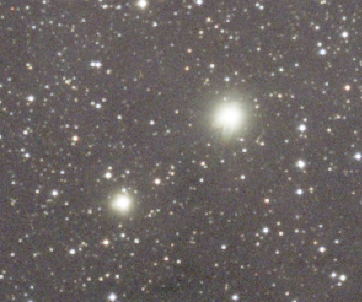

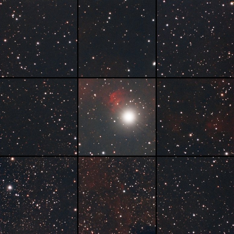

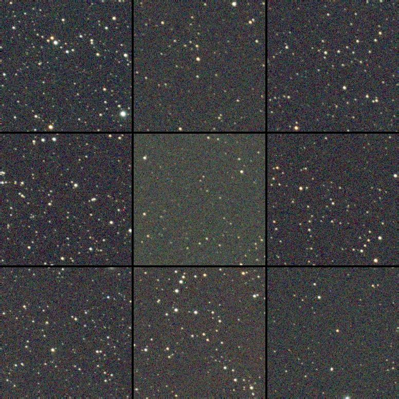

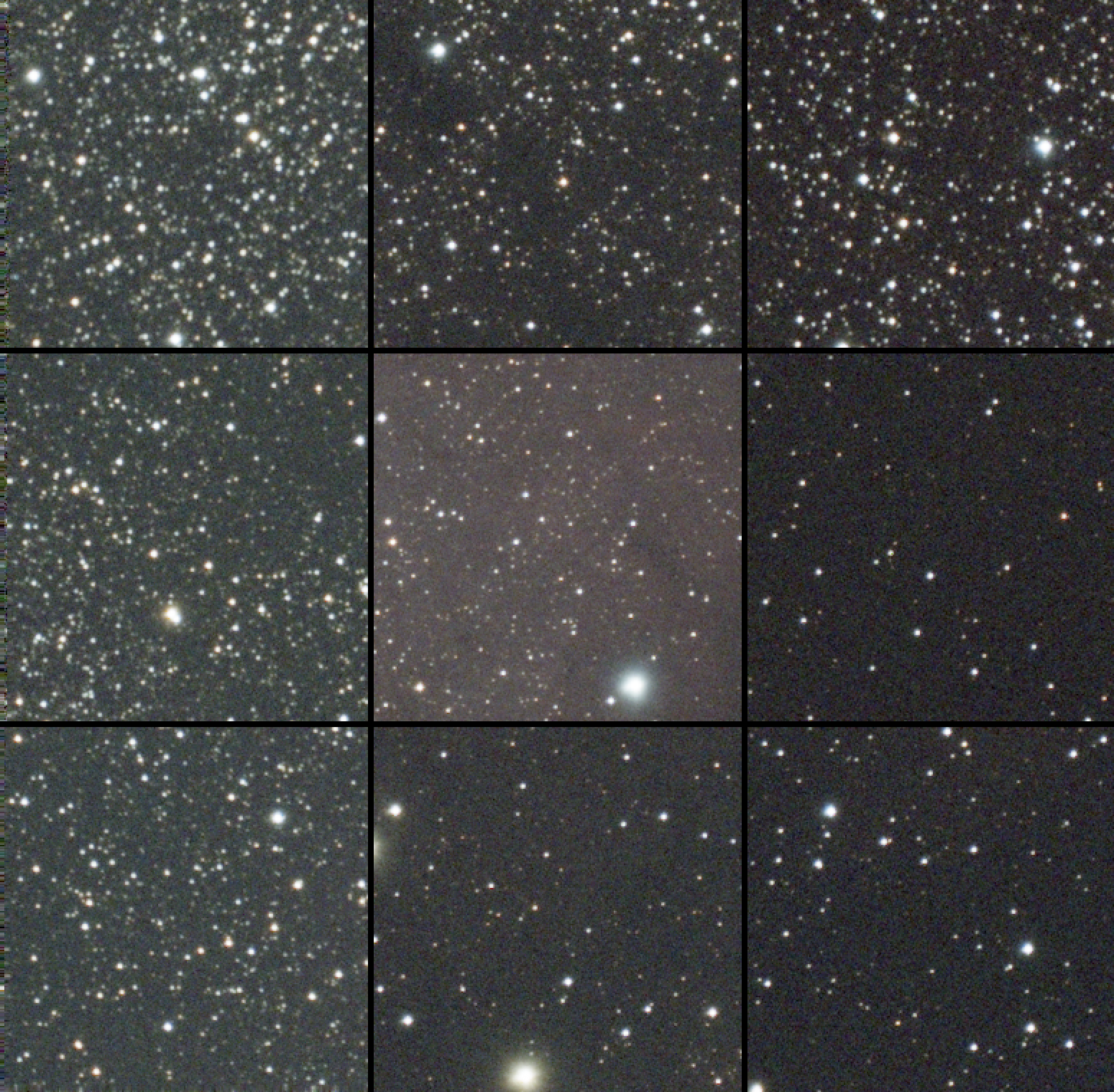

Gestern konnte ich ein paar Frames in NGC 7000 sammeln, auf Grund durchziehender Wolken sind es allerdings nur 48min geworden. Wer sich die Daten selbst ansehen will, sie sind hier abgelegt.
Interessanterweise ist die Abbildung nicht einheitlich: 62 zeta Cyg (links unterhalb der Mitte) sieht tadellos aus:
Hingegen fehlt bei HD 199870 und 199939 (ziemlich genau in der Mitte) jeweils auf sieben Uhr ein Eck:

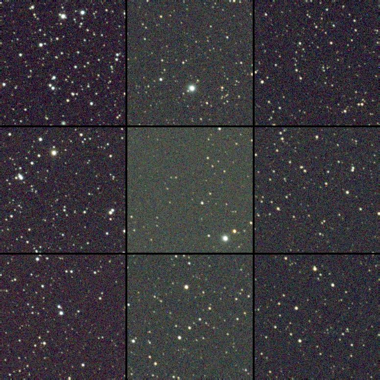

Was wirklich beeindruckend ist: bis in die Ecken sauber runde Sterne!
VG Wolfgang

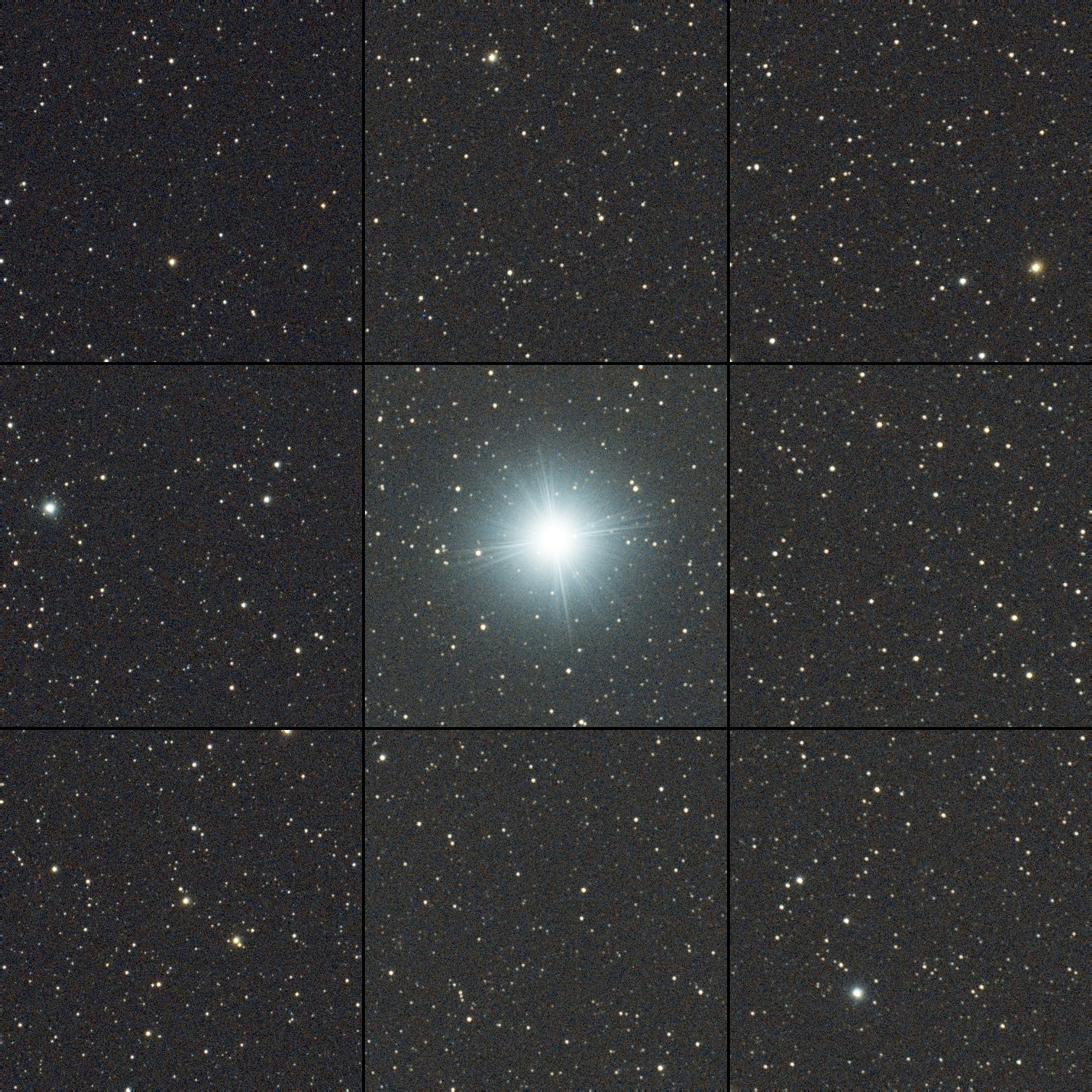

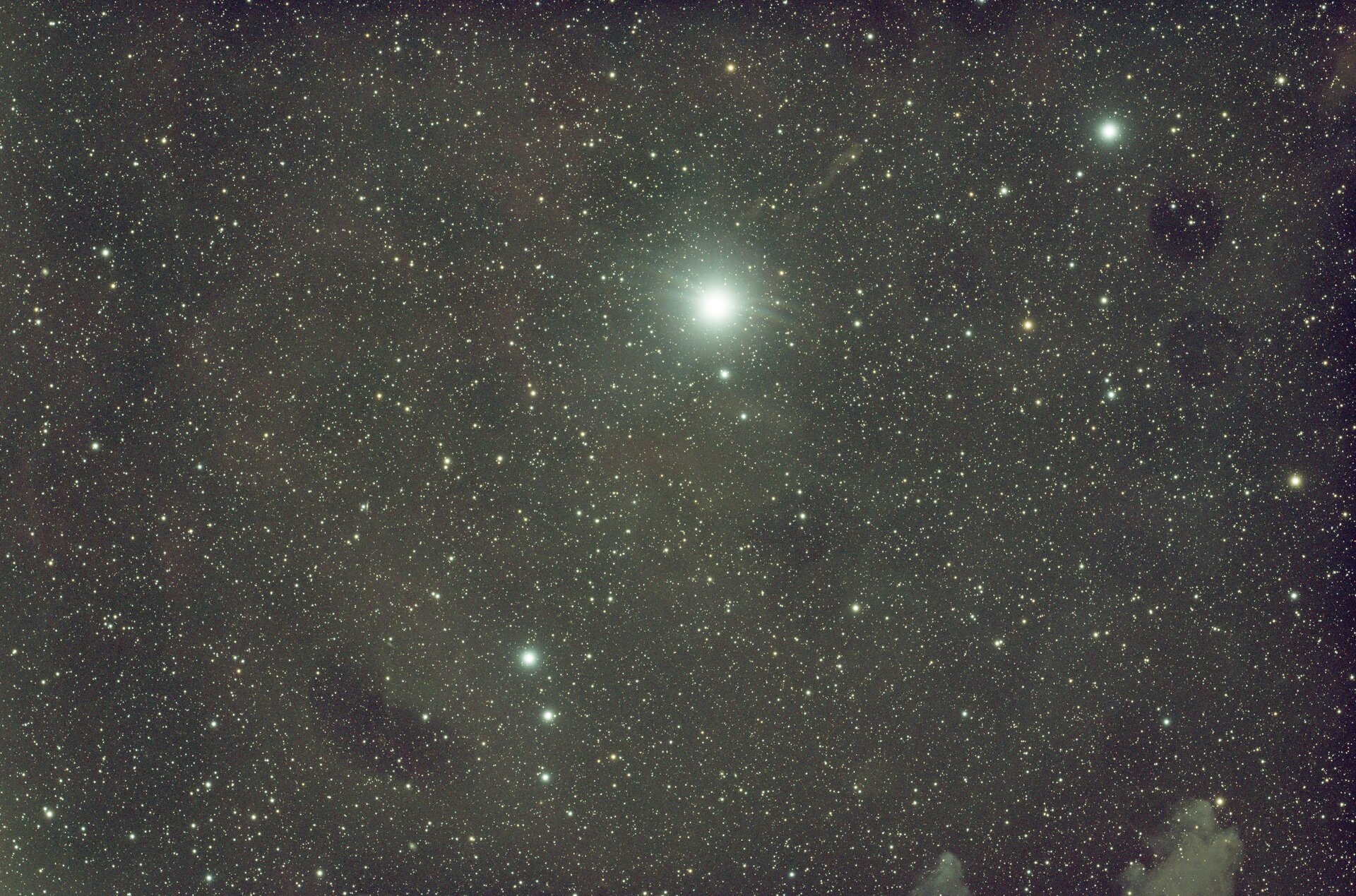

Servus Zusammen, mir lassen eure Bilder keine Ruhe und Ich habe jetzt meine Daten durchforstet und mal einige Beispielframes meiner SQA55 raus gekramt. Alle Frames wurde im Orion aufgenommen mit einer IMX 571 Cam. Bei beiden hing ein manuelles FW im Strahlengang und der Arbeitsabstand war bei 55 mm. Bitte beachtet, dass alle nachfolgenden Frames relativ niedrig über dem Horizont aufgenommen wurden, weshalb teilweise ordentliche Gradienten drin sind. Sämtliche Frames sind mit 240 s bei Gain 100 im HGC Modus aufgenommen. Zudem hatte ich hier null am Tilt gearbeitet. Die Ich empfinde die Abbildung durchaus als sehr gut, aber siehe da, auch ich habe bei sehr hellen Sternen (in dem Fall Rigel) Flares in der Sternabbildung, beim zweiten sogar eine sehr seltsame Raute auf einer Seite. Es war hie jedoch auch ziemlich kalt in den Nächten.
Frame X2-SQA55_2:
Frame X2-SQA55_1
Frame V2-SQA55_2:
Frame V2-SQA55_1:
Zeitnahe werden die guten Teile wieder aufgesattelt und dann werde ich das ganze an Vega nochmal versuchen zu reproduzieren.
Es bleibt in jedem Fall spannend! Ich muss allerdings sagen, dass ich abgesehen davon ziemlich überzeugt und zufrieden mit den Teilen bin.

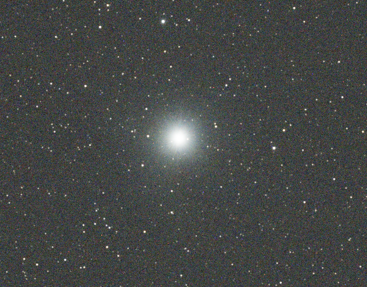

ich habe gestern mal die Sadr-Region bearbeitet. Die Spikes zeigt meiner auch, finde sie aber tolerabel, da sie nur auffallen, wenn man richtig reincroppt.
Insgesamt bin ich mit meinem SQA55 zufrieden, die Halos rühren von der Luftfeuchtigkeit, das Seeing war in der Nacht von Samstag auf Sonntag wegen der Hitze nicht perfekt. Das Bild ist ca. 130 Minuten belichtet. 68 x 120 Sekunden mit Optolong L-Pro Filter, Arbeitsabstand 57 mm. ZWO ASI2600 mc Air.
LG Olaf

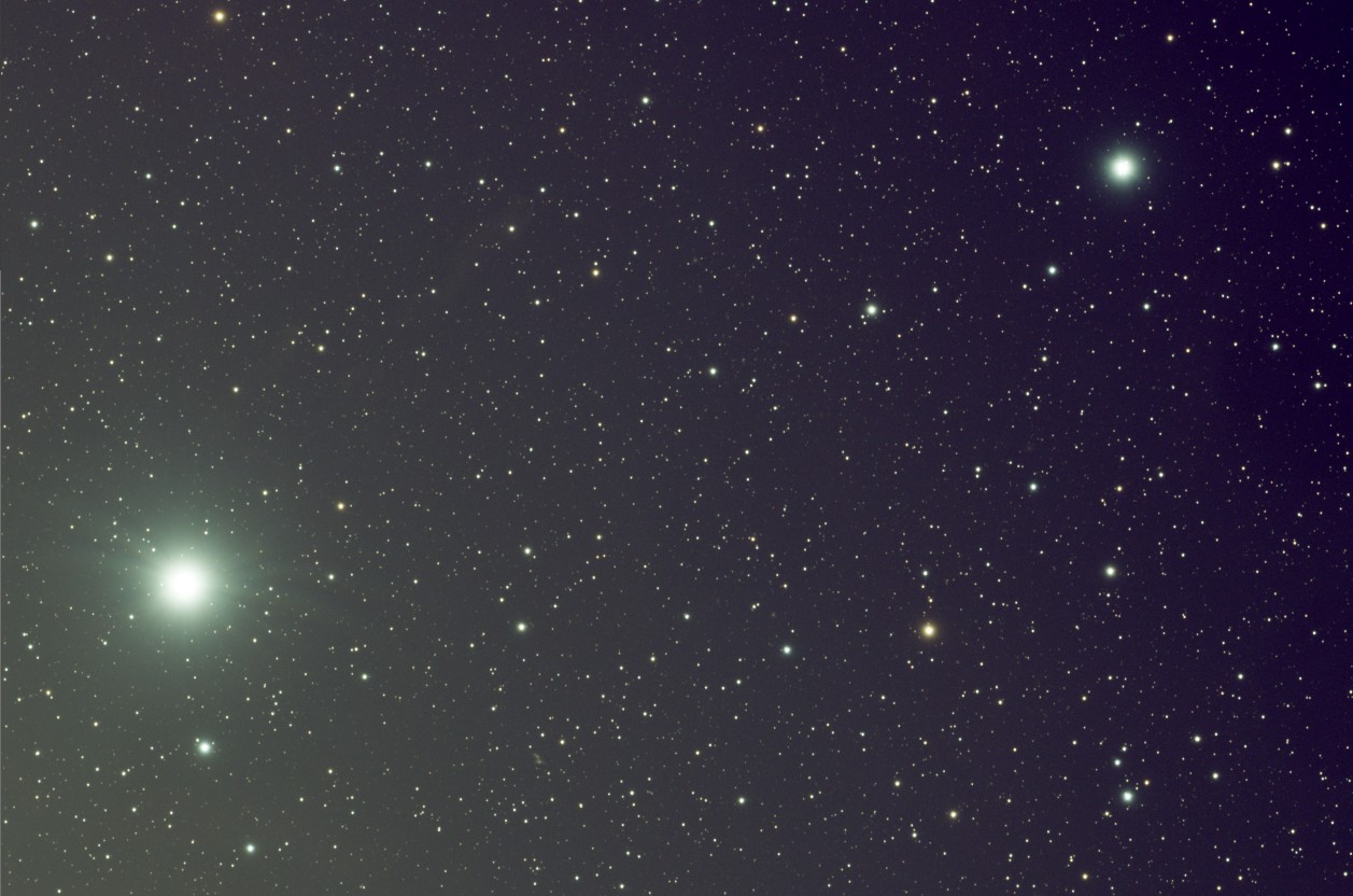

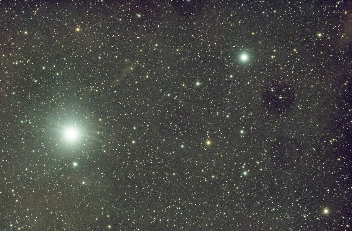

Jetzt wird des spannend! Ich wollte euch jetzt auch noch den Stack (60x 240s) zeigen und hierbei habe ich einmal den Stack natur gestreckt und einmal Graxpert drüber laufen lassen. Jetzt ist mir aufgefallen, dass im Stack mit Graxpert ein radialsymetrisches Strahlenmuster sichtbar wird. Der SQA55 hat ja eine eingebaute Blende. Ist es möglich, dass diese Flares, auch wenn die Blende offen ist, von den Lamellen kommen?
Stack_Natur:
Stack_Graxpert:
Bitte Dust-Donuts ignorieren ;)
Ben
Der Askar wurde bei TS gekauft!

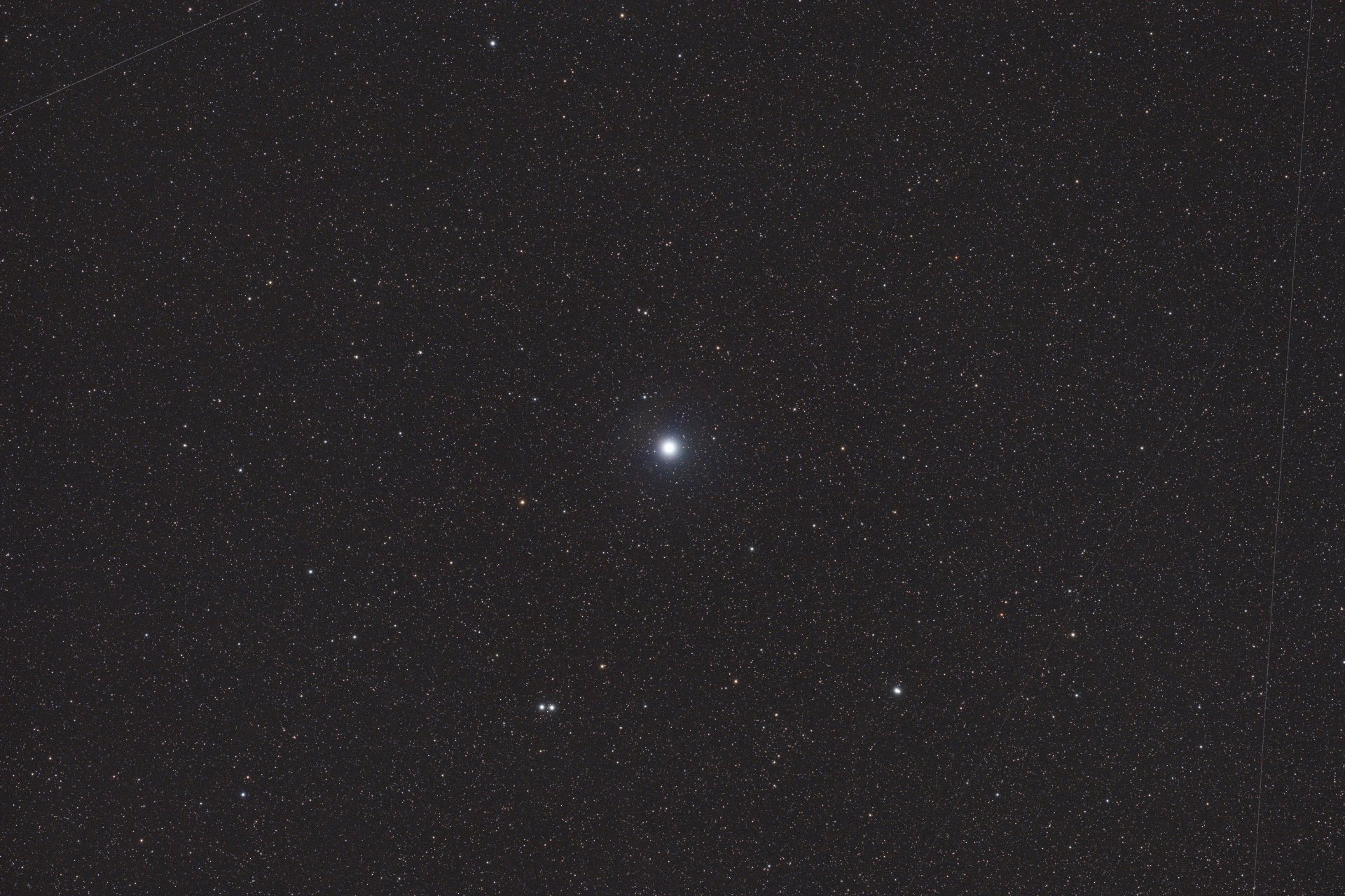

Den Anhang 489715 betrachten
Den Anhang 489716 betrachten
Den Anhang 489713 betrachten
Den Anhang 489714 betrachten
CS Gernot
Vorsicht Gernot,
Hier spielt auch die Pixelgröße eine wichtige Rolle.
Größere Pixel kaschieren auch vieles weg.
Franz
