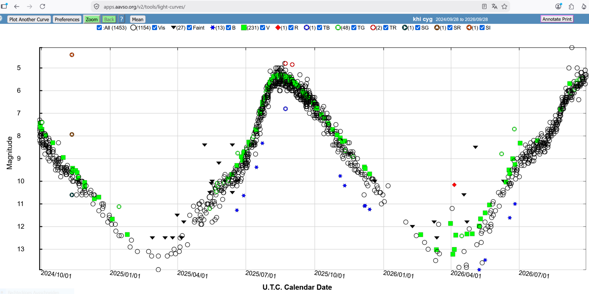

Da hat's geklingelt: das muss Chi Cygni nahe am Maximum sein! Und ja: die AAVSO Lichtkurve zeigt, dass der Kerl momentan im Maximum steht bevor er langsam wieder Richtung 13. Magnitude abfällt. Da dies ein Mira-Veränderlicher ist, ist sein Lichtwechsel sehr stetig. Die Periode dauert 408 Tage, knapp 13-einhalb Monate. Daraus folgt, dass das Maximum in den kommenden Jahren sich von Jahr zu Jahr um anderthalb Monate nach hinten Richtung Winter verschieben wird - somit von Jahr zu Jahr schwerer beobachtbar, 2028-2029 unsichtbar aus unseren Breiten.

Hier der Plot des AAVSO Light Curve Generator für die letzten zwei Jahre. Der rechter Rand der Grafik ist heute:

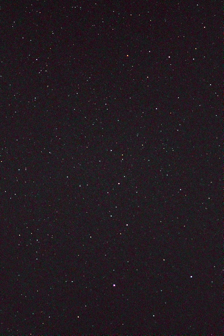

Den Einwand von Christopher bezüglich der Foren-Aufteilung kann ich auch gut nachvollziehen, vor allem bei der Kunst unter "etwas mehr Theorie". Leider, oder vielleicht zum Glück, lässt sich das visuelle Beobachten und die Fotografie meiner Meinung nach nicht so einfach trennen. Ein gutes Beispiel ist genau dieses Thema hier um chi Cygni. Nach grober Orientierung in Stellarium habe ich mir mein 20x77 Miyauchi geschnappt und erst mal visuell nach chi Cygni geschaut, in Stellarium sah der ziemlich mickrig aus. Ich habe ihn erst mal nicht sofort erkannt, da er im Fernglas so hell erschien. Daraufhin habe ich mir meine betagte EOS 450d mit dem noch betagteren 135mm Zeiss Sonnar aufs Stativ geschraubt und eine kleine Serie Bilder geschossen. Aus 10 Einzelbildern mit je 1 Sekunde Belichtungszeit bei 400 ASA ist dann diese Übersichtsaufnahme entstanden. Albireo ist der helle in der Mitte überm unteren Rand und chi Cygni müsste der etwas rechts der Mitte unterm oberen Rand sein:
Ich meine auf der Aufnahme schon die rötliche Farbe erkennen zu können.

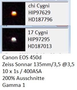

Um das zu verifizieren habe ich chi Cygni und 17 Cygni aus der Aufnahme mit voller Auflösung raus operiert, noch 2x vergrößert und sie gegenüber gestellt. Die Anpassung des Histogramms erfolgte rein linear:
Jetzt stolpert man gradezu über den Farbunterschied :-).

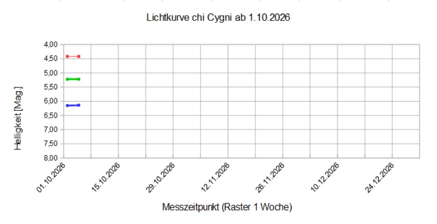

Dann kam bei mir doch noch der Analytiker durch, ich wertete die drei Farbkanäle meiner Aufnahme aus und erstellte den Beginn einer Lichtkurve:
Der eine Messpunkt ist jetzt natürlich noch etwas armselig, aber ich hoffe das noch eine Weile weiter treiben und die "Spitze" abbilden zu können.
