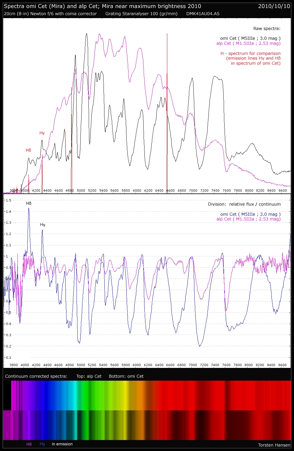

Der erste Blick offenbarte die typischen kräftigen Banden eines Sterns späten Typs. Da ich bei einer früheren Mira-Beobachtung nahe deren Maximum Emissionslinien im Blauen "gesehen" hatte, konnte man ja gleich mal nachschauen.
Und siehe da, trotz nur durchschnittlichem Seeing waren schon im Livebild am blauen Ende zwei deutlich abgesetzte, helle Punkte sichtbar.
Ich hatte damals bei Mira schon im Gray/Corbally, Stellar Spectral Classification, von den Emissionen von H-Gamma und H-Delta bei Mira im Maximum gelesen. Ebenda erfuhr ich nun über Chi Cyg von dessen Mira-Typ, mit dem Unterschied, dass die Banden nicht TiO sondern ZrO sind.
Im Gray/Corbally sind auch hochaufgelöste Spektren anderer S-Sterne abgebildet (Fig. 8.23, S. 326), die H-Gamma- und H-Delta-Emissionen zeigen.
Ähnlich wie damals bei Mira, hängt bei der Auswertung manches an der Interpretation des Beobachters. So ist im verlinkten Bild die Liniendarstellung des Spektrums (4te Grafik von oben) natürlich abhängig von der Wahl des Kontinuums.
Da aber die beiden Emissionslinien im Zusammenhang mit der Wellenlängenkalibrierung gewissermaßen "an der richtigen Stelle sitzen", halte ich sie, genau wie damals bei Mira, für real und nicht für einen Teil der Absorptionen im Spektrum (welche es blauseitig laut den Spektren in Fig. 8.23 im Gray/Corbally auch nicht zu geben scheint).

Zum Vergleich die Mira-Beobachtung von 2010:
http://www.aau.telebus.de/Ver_7/user/Torsten_Hansen/Spektren5/SpektrenomiCetalpcet20101010w.jpg

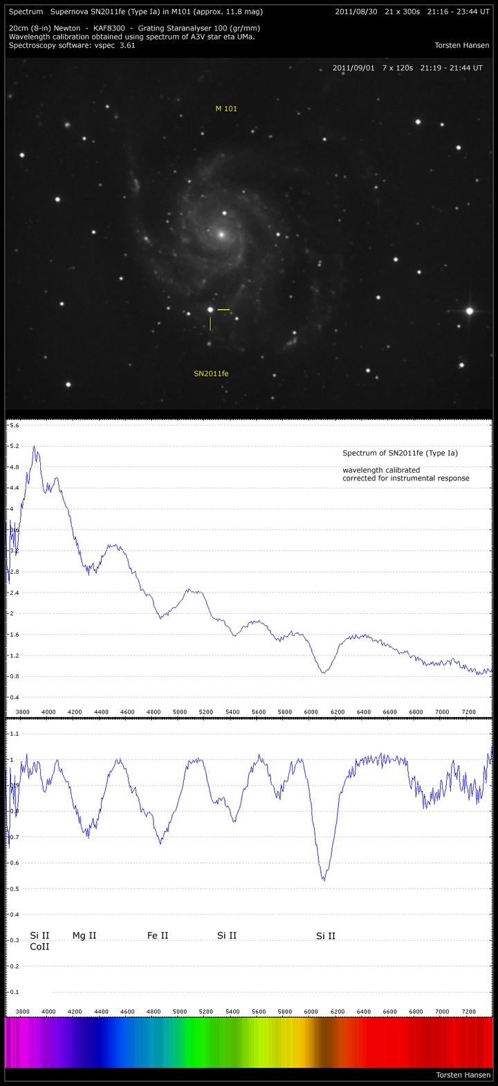

Für die Spektroskopie der beiden Supernovae hatte ich bisher keine Gelegenheit; jetzt ist ja auch noch die Nova dazugekommen; die hat jetzt gerade Vorrang!
Supernovaspektren mit dem Staranalyser kannst Du Dir in den folgenden Links ansehen.
SN 2011by in NGC 3972: http://www.aau.telebus.de/Ver_7/user/Torsten_Hansen/SN2011by20110508/20110504u08sn2011byclwk.jpg
SN 2011dh in M51: http://www.aau.telebus.de/Ver_7/user/Torsten_Hansen/SN2011dh20110627/20110627sn2011dhw.jpg
SN 2011fe in M101: http://www.aau.telebus.de/Ver_7/user/Torsten_Hansen/SN2011fe20110830/20110830und0901SN2011fewk.jpg
