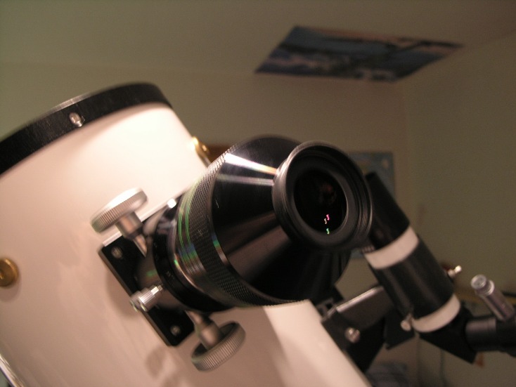

Hab mal ein Bild reingestellt.
Ist zwar nicht so gut,habe ich aus meinem Archiv.
Vielleicht hilfts ja.

Hallo Klaus,
das ist der Auszug den ich meine.
Zwischen den beiden hellen Rändelschrauben im Foto liegt bei mir eine kleine Madenschraube, die mit einem 2mm Inbus Schlüssel angezogen werden kann. Wenn die nicht gut angezogen ist, rutscht der Auszug durch. Aber nach dem Anziehen hab ich eigentlich keine Probleme mit Nagler 31 oder ES20 + Komakorrektor oder mit dem Bino.
Clear Skies
Arnold

Hallo Klaus,
ich habe das mal verglichen, so es die Aufnahme von Dir zulässt.
Ich schätze, ich habe die gleichen Auszüge an zwei meiner Teleskopen dran, da gibts keine Madenschraube sondern nur diese zwei Rändels. Die obere reguliert den Andruck der Stellachse an den Fokussiertubus, die untere stellt den Fokussiertubus fest.
Ältere Modelle, so ich gesehen habe, hatten nur eine Rändelschraube, die zweite war eine Imbus-Made.
Ich glaube eher, bei einem Trümmer wie dem Nagler wirste wohl immer den Fokussiertubus feststellen müssen, dafür ist diese Einrichtung ja da. Ich denke, diese Crayfords arbeiten einfach am besten, wenn sie eben keine axiale Last aufzunehmen haben.
