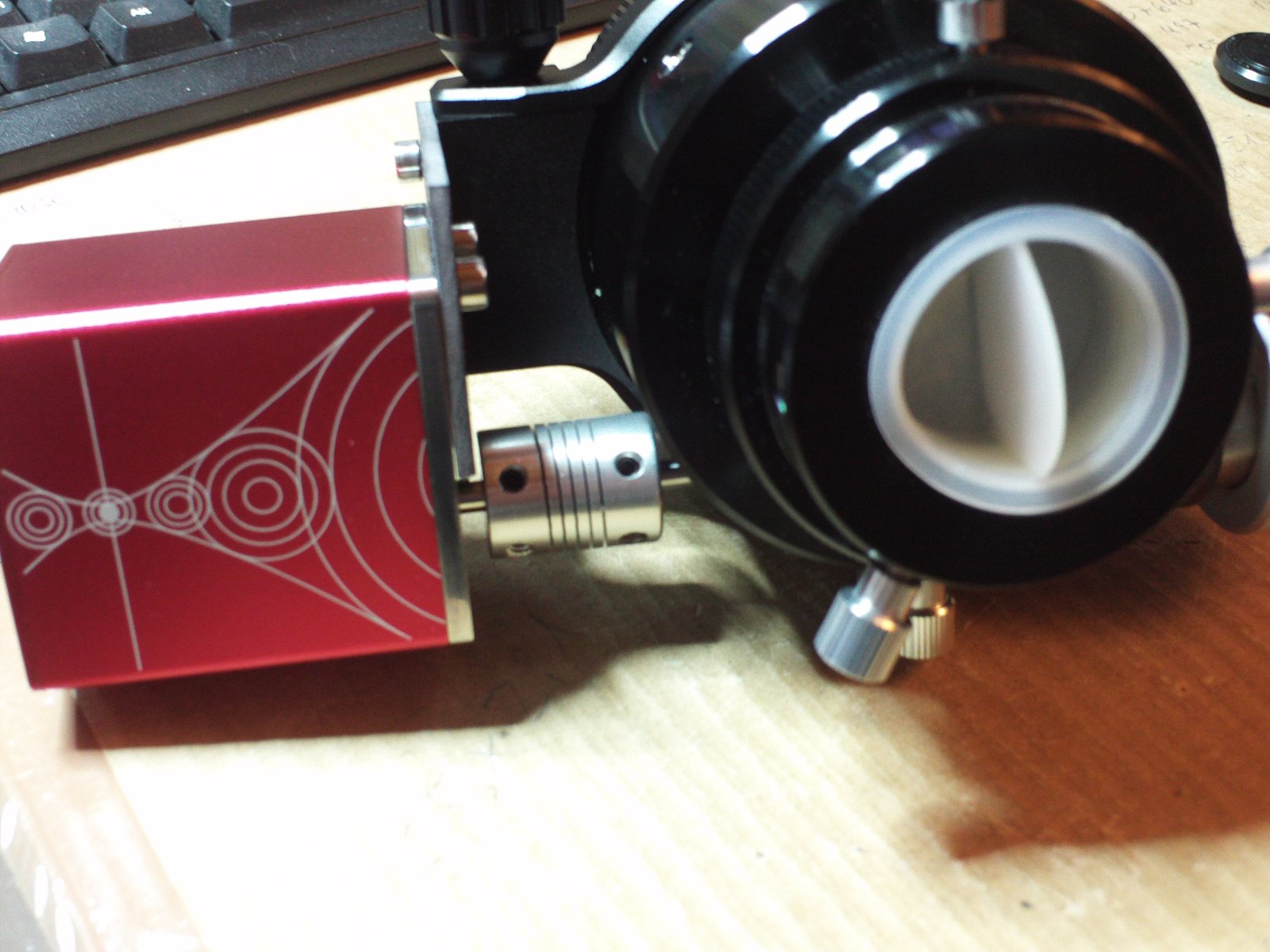

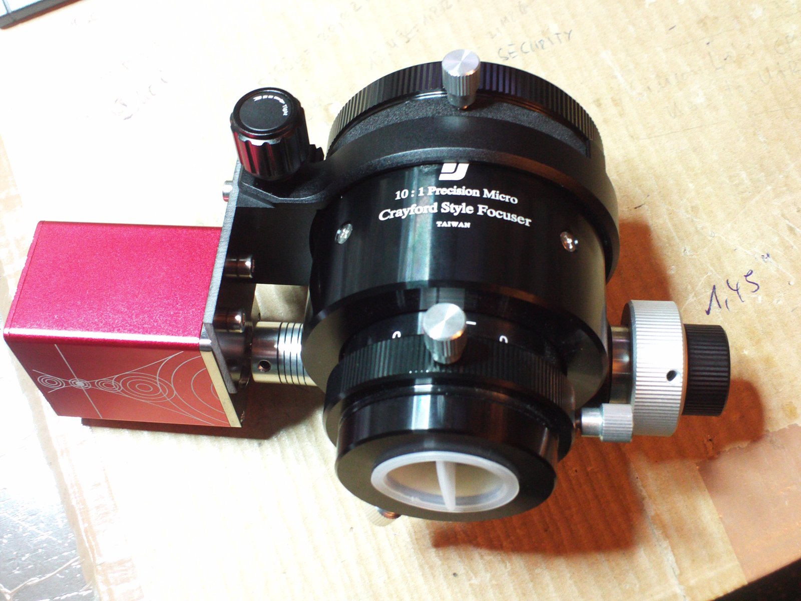

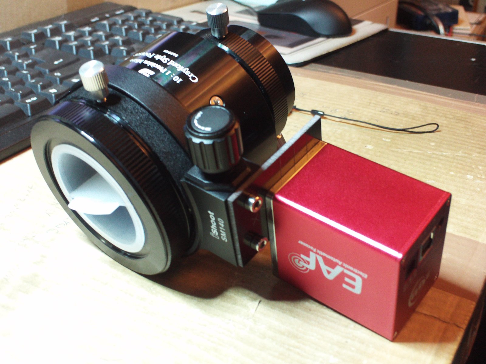

ich habe zum Befestigen des Motors einen Objektivring (IShoot SM140) mit 84mm Durchmesser benutzt.
Eigentlich müssten es 82mm sein, dann bekommt man den Ring aber nicht mehr auf den Crayfordauszug.
Damit dieser fest sitzt, ist rundrum 2mm Mosgummi auf den Auszug geklebt.
Damit kann man den Ring zum justieren gerade noch gut bewegen.
Die Platte ist aus 4mm GFK.
Der Abstand der Achsen ist so automatisch optimal.
Ich mußte nur eine Bohrung der Kupplung auf 4,1mm erweitern.
Hat zusammen so 35€ gekostet und ist 1/10 von den kommerziellen Angeboten die ich gefunden habe.
