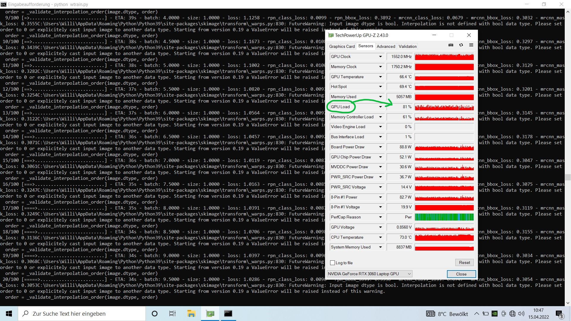

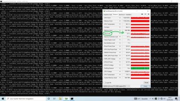

Du musst die Nvidia Bibliotheken installieren. Ich habe die gleichen Bibliotheken auf einem Gaming Notebook mit 3060 GPU für meine KI Versuche installiert.
https://forum.astronomie.de/threads...igenz-ki-machine-learning.313450/post-1617831
Die Beschleunigung ist enorm. Zum kontrollieren nehme ich GPU-Z, s. Anhang.
Schaue am besten in den Kommentaren nach, welche Versionen kompatibel sind.
Wilhelm
