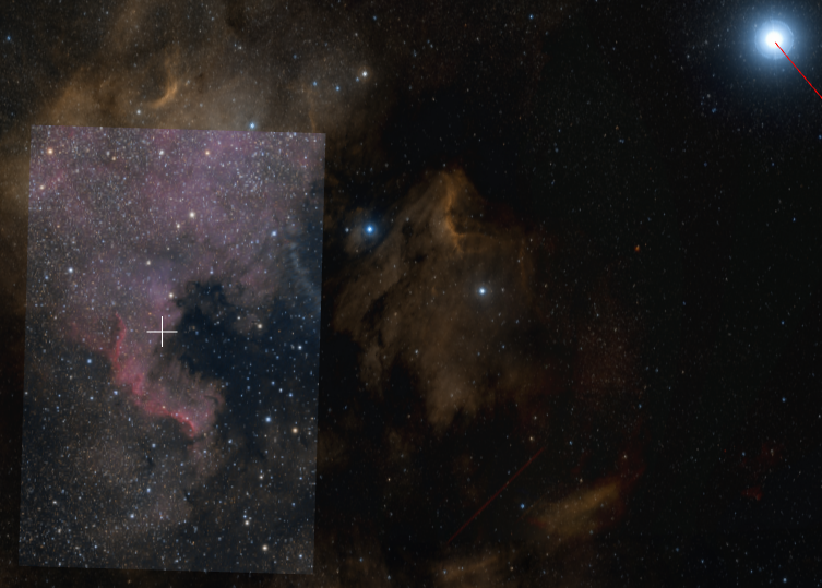

DocHighCo
Mitglied
Hallo Guido,
die Strahlen hatte ich bei mir auch bei mehreren Aufnahmen von NGC 7000 mit kleinen Refraktoren. Erst dachte ich, das wäre kräftiges Verstärkerglühen. Aber dann habe ich in der größeren Übersicht festgestellt, daß die Strahlen genau bei Deneb zusammenlaufen. Probiere mal, ob das mit einer längeren Taukappe weniger wird.
Heiko
Guido_M
Mitglied
Hallo Heiko,
OK, Danke für den Hinweis. Du könntest Recht haben. Das Muster zeigt auf Deneb:
Wie kommt das? Reflektionen innerhalb der Hauptlinse? Linsenrand nicht geschwärzt?
Gruß + CS
Guido
DocHighCo
Mitglied
Hallo Guido,
bei ca. 80 mm Öffnung und 600mm Brennweite hat der Evostar einen Lichtkegel von ca. 8° - egal welchen Ausschnitt davon der Sensor abbildet. Da liegt Deneb noch drin, wenn Du den "Golf von Mexiko" in der Bildmitte hast. Der strahlt da also noch voll rein und breitet sich in der Optik aus. Da ist von allem wohl was dabei - Streuungen, Reflektionen etc.. Woran genau könnte ich jetzt auch nicht sagen.
Heiko
