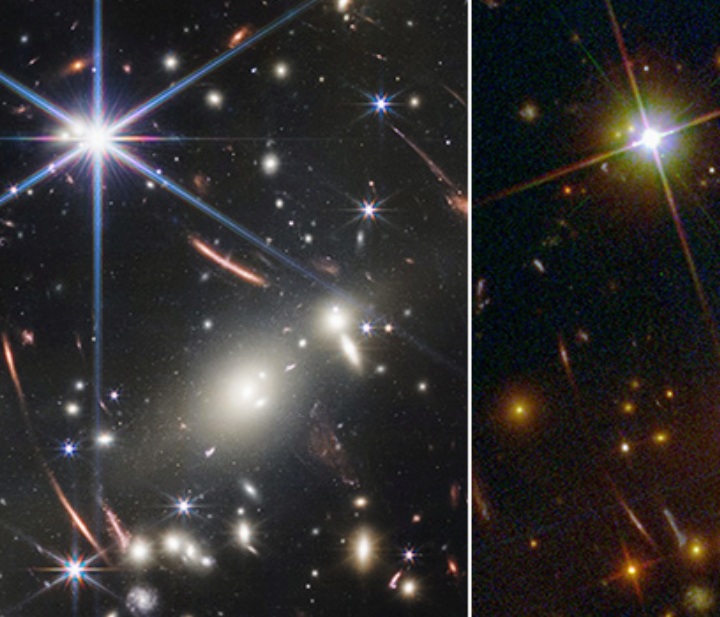

Hallo Zusammen,
ich bin ebenfalls etwas irritiert!
Hier ein Vergleich der beiden Teleskope. Man beachte die Überstrahlung durch die Spikes beim WST am hellen Stern. Die nahegelegenen schwachen Sterne sind schwer erkennbar bzw unkenntlich!? Vielleicht muß dem Teleskop ebenfalls eine Brille verpasst werden, wie beim Hubble?
VG Frank
Die von dir geforderte "Brille" ist bereits mit an Bord. Wenn man sich die einzelnen Instrumente und ihre Bestandteile anschaut (z.B. JWST Near Infrared Camera - JWST User Documentation) dann kann man sehen das die Filterräder bereits entsprechende Masken haben um das zu minimieren wenn es notwendig sein sollte für die Forschung.
