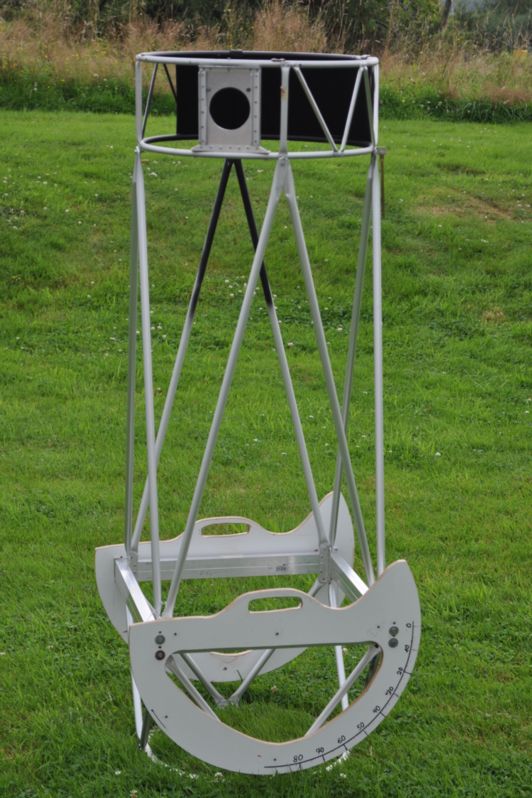

hier mein Projekt :) Anforderungen waren mit möglichst wenig Werkzeug und Wohnzimmer/Balkon als Werkstatt auszukommen. Halt zwei Zimmer Wohnung, da kann ich auch keinen wuchtigen Dob lagern.
Kenne schon den Zollstockdob und andere Konstruktionen. Die waren mir aber zu wackelig und 6" Planetenoptimiert wollte ich min. haben.
Aluprofile kann man zugeschnitten bestellen. Die kann man Schrauben, Kleben und Löten. Da ich eine Gasflasche für den Grill habe und ich Alu Löten interessant fand, habe ich mich dafür entschieden. Also einen gebrauchten 6" f8 Newton gekauft, eine Konstruktion überlegt und los ging es.
Hatte auch zuerst überlegt die Konstruktion für einen 10" f5 auszulegen, da die Bauhöhe gleich ist. So dass ich nur die Spiegelzelle und Fangspiegel tauschen muss... Naja, fürs erste Projekt keep it simple.
Gelötet wurde auf den Balkon auf einem Backblech und Keramik Untertellern von Blumentöpfen.
Meine größte Befürchtung hatte sich bestätigt. Lötstellen, die zu nahe liege gehen wieder auf. Aluelemente dranhalten im die Temperatur niedrige zu halten, hatte etwas geholfen.
Hat am ende ganz schön viele Nerven gekostet. Vom nahen nicht wirklich eine Schönheit geworden, wegen vielen Korrekturen.
Eine Rockerbox kommt noch. Hab es aber gestern schon mal in den Vollmond gehalten und war erstaunt wie Kontrastreich das Bild, obwohl total dejustiert.
Ein Schraubstock, Bohrständer und eine Halterung beim Löten hätten hier sehr geholfen.
Am Ende habe ich gebraucht. Eine Bohrmaschine, Lötbrenner, kleine Metallsäge, Zollstock, Metallfeile.
Die zwei Käfige werden noch mit Tafellack geschwärzt. Später, wenn erstmals alles stimmt ein kleinere Fangspiegel, kürzere Okulareinzug...
Martin.
Link zur Grafik: https://lh3.googleusercontent.com/-bRU2WSY86Bo/U-iU4BwNNMI/AAAAAAAAD3U/82UL0zgKHi8/w481-h803-no/dob.jpg

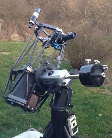

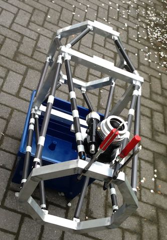

PS.: Zum Vergleich meine derzeitige Baustelle. Die nackte Alu-Gitterrohrkonstruktion wiegt 4,5 kg und trägt einen 7,5kg schweren 16" f/4 Spiegel. Die Verbindungen an den Stangenenden sind geschraubt. Der Hut mit den Diagonalen geblindnietet.

Hallo Kurt,

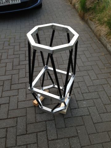

was ist denn an Lötverbindungen weniger gut? Die handwerklichen Fähigkeiten? Die Zugfestigkeit? Oder die Korrosionsanfälligkeit (von Bohrungen)? Oder die Möglichkeit ziemlich genau zu arbeiten?
In Kombination mit Carbon kann man sogar temperaturkompensierte "Gehäuse" schaffen. Wie der persönliche Geschmack dabe ist, ist offensichtlich verschieden.
Dein Tubus gefällt mir sehr gut. Als Option hätte ich die "Stangen" aus Carbon gemacht. Die bekommt man bei eBay in der Gestalt von Nordic-Walkingstöcken recht günstig.
Geht auch ganz gut ohne Flußmittel. Man muß nur wissen, wann das Hartlot fließt...
Einen Leichtbau kann man auch aus L-Profilen anfertigen: Vorteil - das umseitige Löten entfällt. Man lötet eine Seite an und die Gegenseite versiegelt man mit Epoxid-Harz (Uhu Endfest).

Fortsetzung- Fehlt nur noch das "schwarze" Mäntelchen... :smiley64:

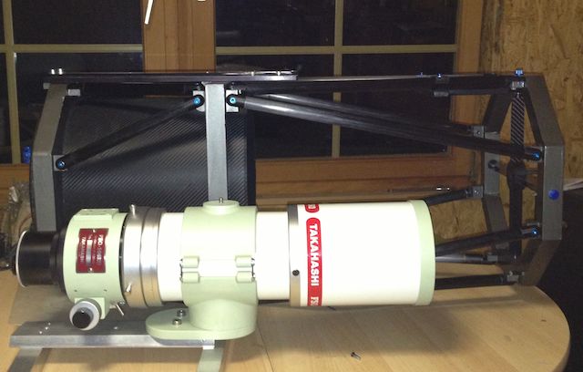

ist ein Astrograph draus geworden. Als ich die TS Wynne Corrector mit einem lommel GSO10 F/4 Newton testen sollte, hatte ich so nen Hals das im laufe der kommenden Monate dieses Teleskop entstanden ist. War aber dann von der Abbildungsqualität im Vollformat so begeistert, das weiter ein 18" F/4 Newton entsteht. Allerdings etwas wertiger in de Ausführung, da ich viel ausschneiden lasse. Das kostet natürlich auch. Der 10er war zugleich Show-Case für den großen. Allerdings bin ich beruflich in der Metallverarbeitung und von der Konstruktion her "vorbelastet", wenn man das so sagen darf.

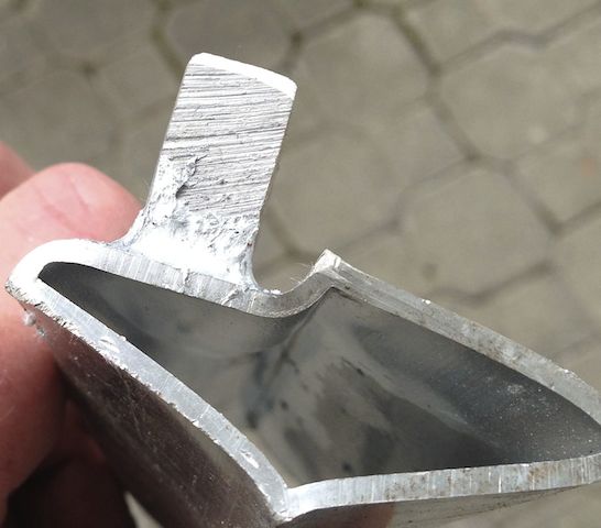

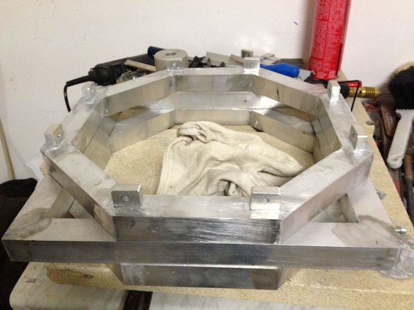

Das Rohlot von Rothenberger ist ne tolle Sache für dickere Materialien. Die Wandstärke des Aluminiums des Trusstubus oben ist 2 mm. Allerdings habe ich auch schon Teile aus 1 mm Blech gelötet. Nur keine tragenden Teile.

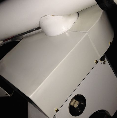

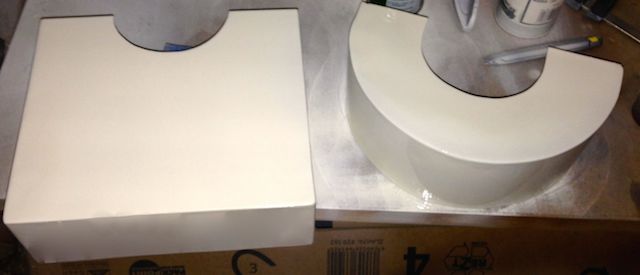

Anbei mal der RA-Getriebekasten meiner Sideres 85.....

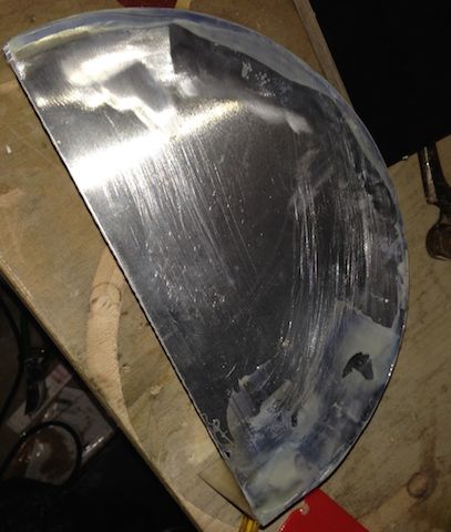

Für dünnere Bleche nimmt man am besten ein Autogen-Schweißgerät. Ich hab mal das von Rothenberger in einer Rabattaktion günstig geschossen, tut seinen Zweck auch bei 0,5 mm Alu-Blech.
Kleiner Tipp: Anstatt die niedlichen Edelstahlbürsten zu nehmen um die Oxyd-Schicht aufzukitzeln, macht es mehr Sinn einen Schraubenzieher mit Holzgriff zu verwenden. Man macht erst das Werkstück gleichmässig warm. Dann nimmt man lot, bringt es kurz an die Lötstelle zum schmelzen und schuppst es so lange hin und her bis das es unter der flamme beginnt zu fließen. Wenn der Punkt erreicht ist, mehr Lot bei geben und mit dem Schraubendreher die Naht "glatt" ziehen (ein paar mal). Geht wie Butter.
Das Flußmittel hat einen entscheidenden Nachteil - auch das Rohlot aus dem Baumarkt. Es verkriecht sich in Ecken, wo man es nachträglich nicht entfernen kann und genau da trägt es dazu bei, daß die Naht langfristig anfängt zu korrodieren. Und das kann man im Outdoorbereich nicht gebrauchen.
Sehr dünne Bleche , wie gesagt: eine Seite anlöten nach der Methode oben. Nicht zu lange auf einen Punkt halten, sonst gibts Gucklöcher. Und die Gegenseite mit UHU-Endfest abdichten.
LG
Gerrit

Dem stehen 200..300,- Euro an Kosten fürs Löten gegenüber.
Martin, ich wünsche Dir weiter viel Spaß bei Deinem Selbstbau. Wenn Du beim Löten bleibst, dann kann ich Dir empfehlen unterlagen aus Schamottesteinen zu nehmen. Die kosten bei eBay nicht die Welt. Im Baumarkt allerdings zu teuer.
LG
Gerrit
@Kurt: Dir war ich noch eine Antwort schuldig
Der Tubus wiegt ca. 12 kg (mit 2 3" Schienen) wenn ich das noch recht erinnere und damit 3 kg unterhalb des GSO Imaging Newton (ohne Prismenschienen).
Dabei ist der 3" OAZ wesentlich schwerer als der Linear-Power.
Primär für den fotographischen Einsatzbereich gedacht, erwische ich mich öfter auch mal dabei ihn visuell zu nutzen.
Stabil ist er geworden. Selbst der lange Hebel beim Einsatz des Baader FFC inkl. Kamera macht ihm nichts aus. Und temperaturstabiler als der GSO ist er zudem auch. Das Alu arbeitet konstruktionsbedingt gegenläufig. Dafür habe ich darauf geachtet, daß der "Mittelring" nicht zu lang wird. Hält sich alles PixDaumen die Waage.
Frage an Dich: Aluminium arbeitet ja gut unter Temperatur. Wie hast Du sichergestellt, daß die Fangspiegelspinne sich während der Beobachtungsnacht nicht löst? ;-)
Viele Grüße,
Gerrit
Hallo Gerrit,
die Spinnenbeine werden mittels Spannschrauben kräftig verspannt. Details siehe in meinem Beitrag
erstellt am: 26.07.2014 : 19:22:49 Uhr unter
www.astrotreff.de/topic.asp?TOPIC_ID=169359
Dabei wird der obere Ring des Hutes um ca. 1 mm elastisch deformiert. Da ist nix mehr mit Lockerung bei Temperaturänderung.
Gruß Kurt
Hi Kurt,
ok :) Auch ne Lösung!
Danke für den Link!
Gerrit
