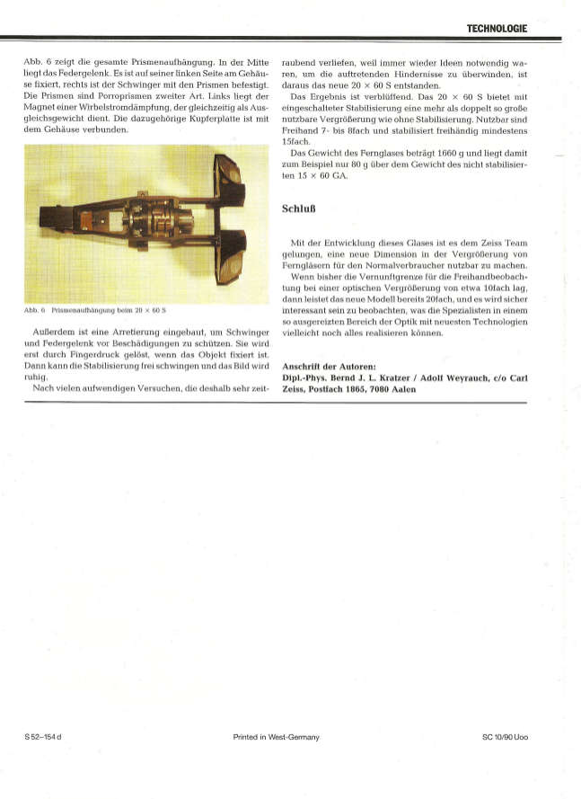

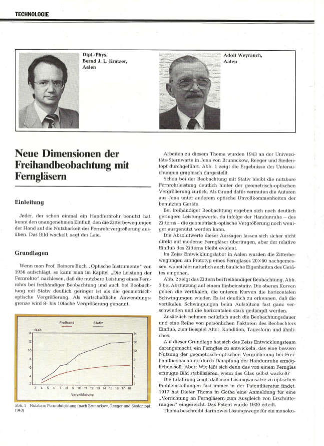

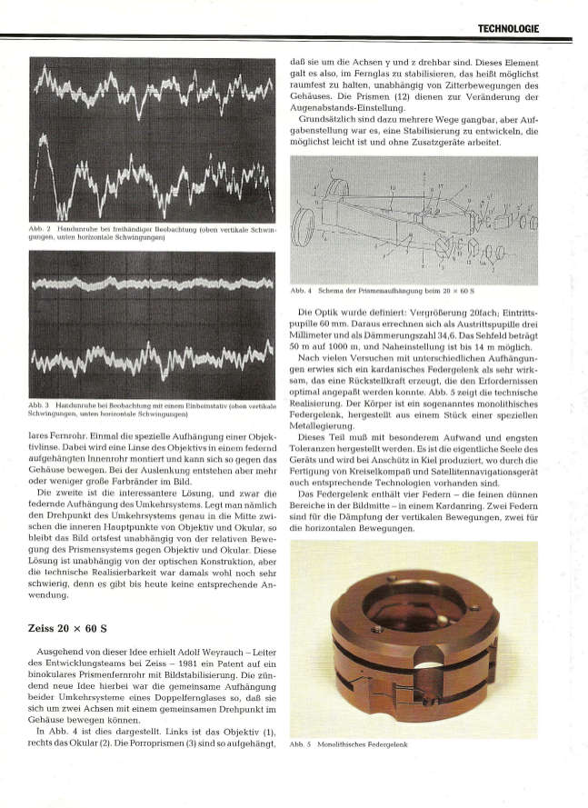

Danke für den interessanten Artikel, Dominique.
Was ich so lapidar mit ".. Gegengewichte und Federn .." umschrieben habe, ist wohl doch etwas aufwändiger als von mir vermutet. So wie ich es verstanden habe ist also ein 4-faches Federgelenk für die Kompensation der "hochfrequenten" Schwingungen und eine Wirbelstrombremse für die Dämpfung der Prismenaufhängung verantwortlich.
Interessant ist auch der letzte Satz der Schlussbemerkung.
Hier noch ein Foto der Innenansicht des Zeiss 20x60 S (die Abbildung befindet sich weiter unten)
