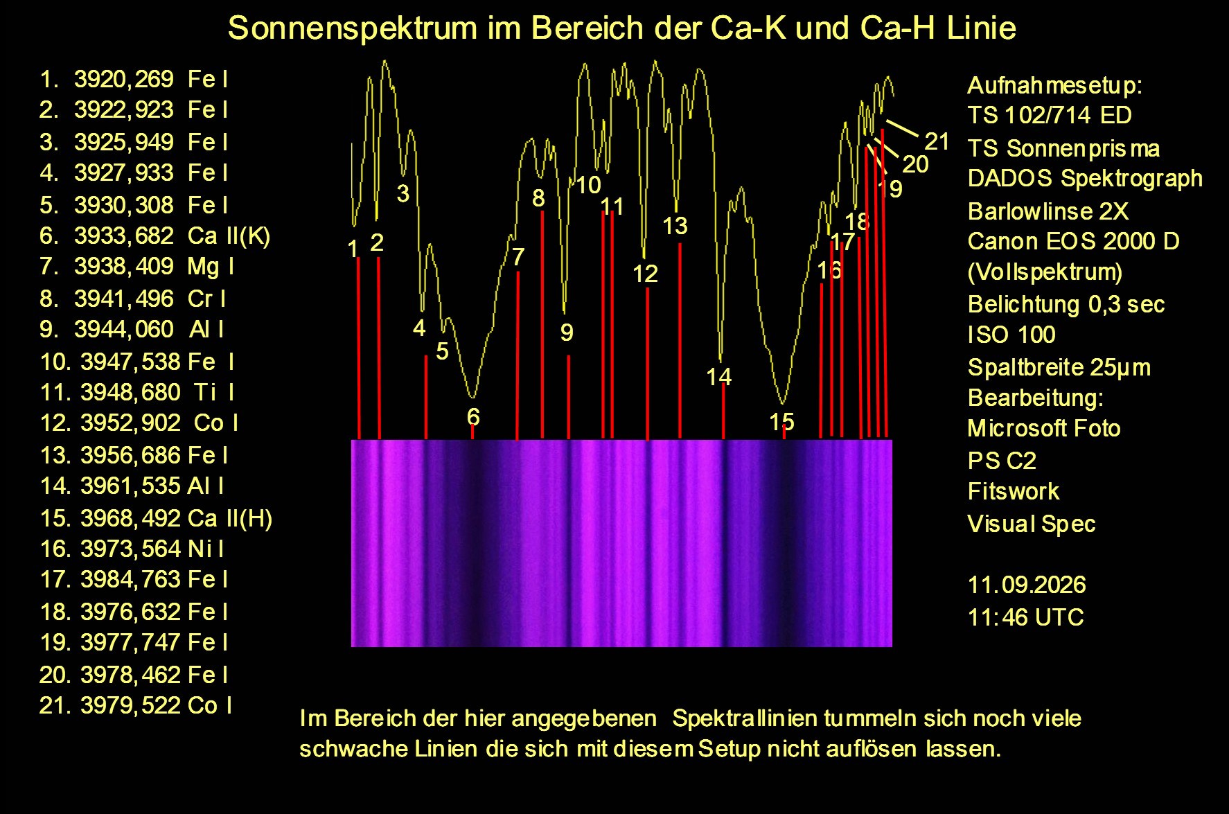

Hallo ihr Spektroskopie Freunde,

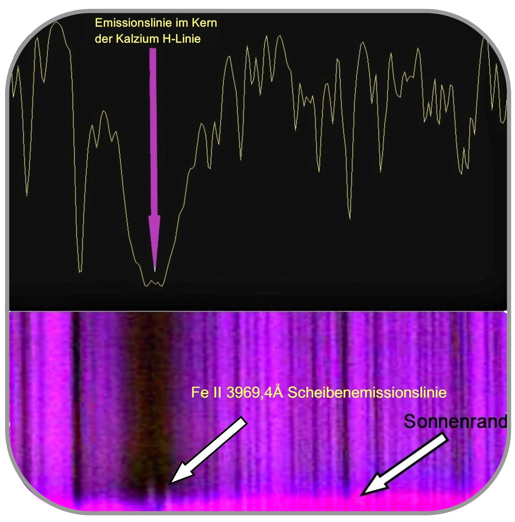

habe Aufnahmen des Sonnenspektrums im Bereich des Kalzium-Dupletts durchgeführt.

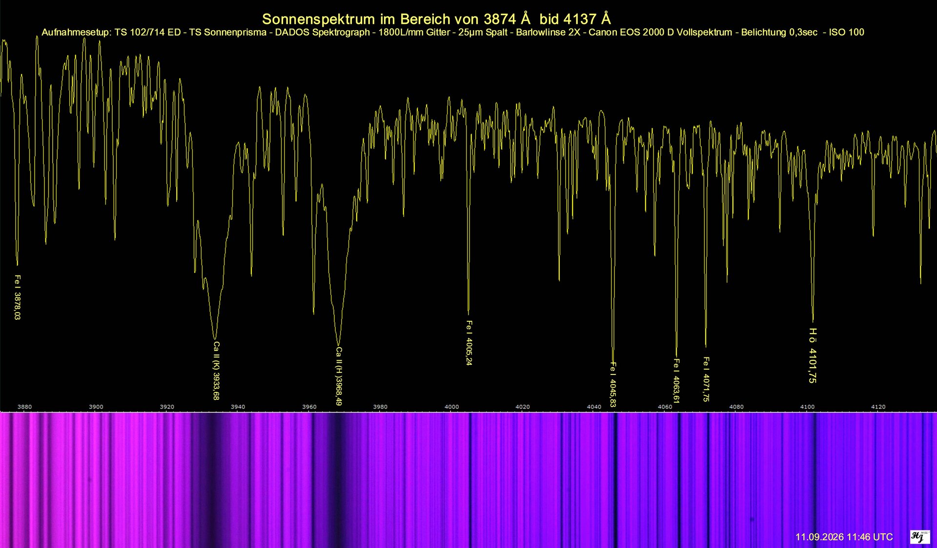

Für diese Aufnahmen ist die Zusammenstellung der Instrumente geändert worden. Zum einen mußte ich die Kamera austauschen um diesem Spektralbereich zu erfassen. Hier kam die Canon EOS 2000 D Vollspektrum zum Einsatz. Diese Kamera verwende ich auch zur Aufnahme der Sonne im Kalzium Licht (mit Lunt B 1200 Kalzium Modul oder dem DayStar Calcium Quark H-Linien Filter). Um die Farbreinheit bei der Aufnahme zu verbessern km der TS 102/714 ED zum Einsatz. Witerhin wurde hinter dem Spektrograph eine Barlowlinse platziert. So hat man gleich eine größere Abbildung des Sonnenspektrums. Mit dieser Zusammemstellung wurde nun das Sonnenspektrum im Bereich zwischen 3874Å bis 4137Å aufgenommen wo sich die markanten H- und K-Linien des Kalziums befinden. Es wurdee des Weiteren eine Ausschnittvergrößerungdieses Bereiches erstellt. Was noch nicht bei meinen Aufnahmen des Sonnenspektrums erwend habe ist dass das verwendete Fremdgitter (holographisches Gitter 1800L/mm) erst einmal in der Größe 12,7x12,7x6mm für Versuchszecke angeschafft wurd. In der Baader Leerfassung wurde es tentral justiert. Die Ergebnisse sind doch recht gut. Obein passgenaues 25x25x6mm noch angeschsfft wird steht offen da sich die Spektroskopie dei mir auf die Sonne beschränkt. Mein Hobby in der Astronomie ist nun halt mal die Sonne und das schon seit Jahrzenten. Wenn mal ein großer Sonnenfleck zusehen ist werde ich versuchen eine Aufnahme des Sonnenfleckenspektrums zu machen (aber mit dem 120/1000 Evostar wegen einem größern Sonnenbild).
