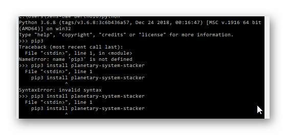

nun habe ich die 3.6.8 Version installiert und auf meinem Notebook funktioniert es, dank der Hilfe der Jugendgeneration (die Pythonversionen unterscheiden sich wohl markant und so geht nicht unbedingt die neuste Version, pip3 wurde nicht sofort gefunden, irgendwie ging es dann)
  • Jetzt wollte ich das Ganze auf meinem Heim-PC wiederholen. Also Python 3.6.8 installiert. ==>OK
  • Wenn ich aber jetzt in cmd Python3 eingebe, soll ich plötzlich aus dem MS-Store ein Python 3.7 installieren (paßt den 3.7 zu 3.8.6 ???)
  • Python3 in cmd funktioniert damit erstmal, ABER pip3 is not definded
Frage: kann mir jemand erklären, was ich machen muß, damit mein Python 3.6.8 den Befehl pip3 findet??? bzw. warum das auf dem einen Win10 PC geht und bei dem anderen nicht

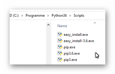

Wenn "pip3" nicht gefunden wird, liegt das daran, dass der Unterordner "Scripts" nicht auf dem Systempfad liegt. Hier ist ein Ausschnitt aus dem Windows-Explorer, der den Inhalt dieses Unterordners anzeigt:
Die Datei ist "pip3.exe". Übrigens liegt später in diesem Verzeichnis auch das PSS-Executable (direkt darunter). Also auch zum Start des PSS-Programms muss dieses Verzeichnis auf dem Systempfad liegen.

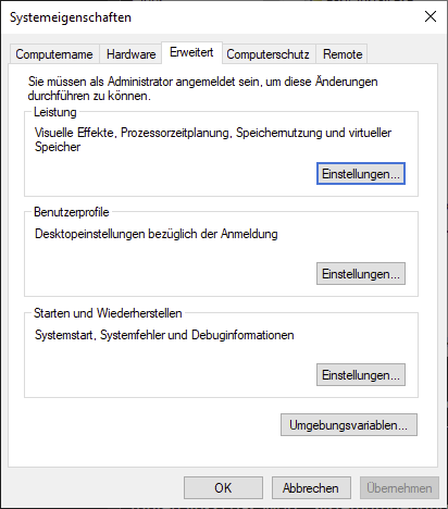

Jetzt musst Du nur noch wissen, wie man einer Ugebungsvariablen etwas hinzufügt. Dazu gibst Du im Windows 10-Suchfeld (unten links) das Wort "Systemumgebungsvariable" ein. Es wird Dir der Eintrag "Systemumgebungsvariablen bearbeiten" angeboten. Wenn Du darauf klickst, öffnet sich dieses Fenster:

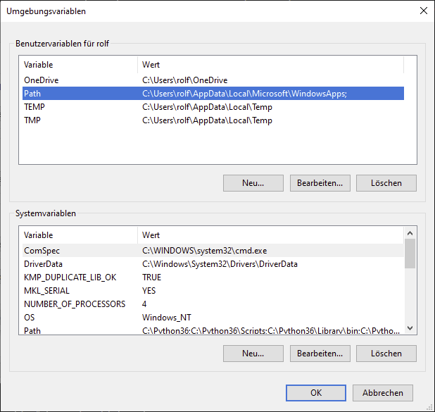

Da klickst Du auf "Umgebungsvariablen". Es erscheint folgendes:

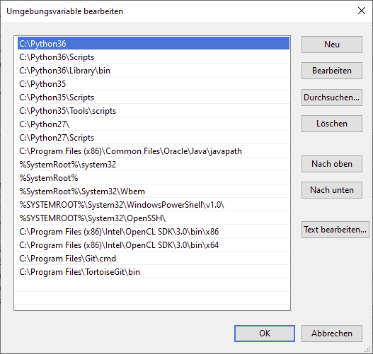

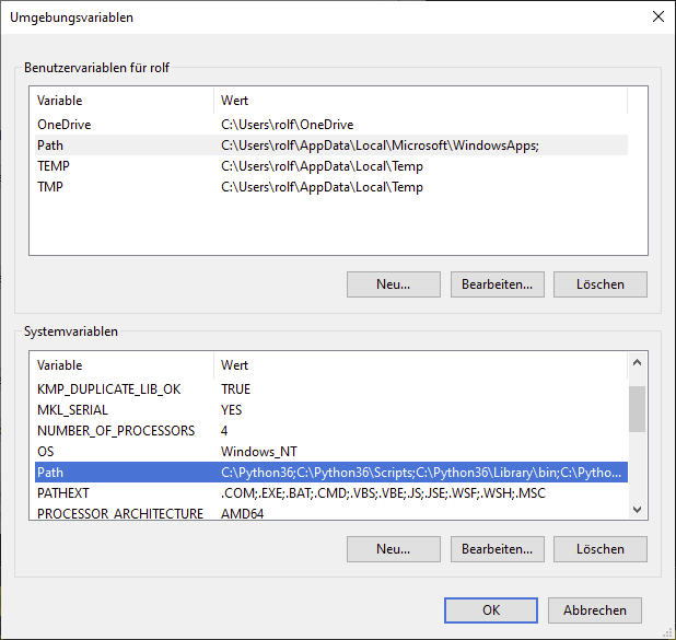

Du wählst "Path" aus und klickst auf "Bearbeiten":
Da fügst Du wie in diesem Beispiel sichtbar die Pfade zu Python36\Scripts und Python36\Library\bin möglichst weit oben hinzu. Dann sollte das Kommando "pip3" gefunden werden.

Wie gesagt habe ich ja die 3.6.8er Version von Python von der von Dir verlinkten Site installiert und zwar STANDARD-Installation. Dadurch scheint die ganze Python36-Installation unter C:\Users\xxxnamexxx\AppData\Local\Programs\Python\Python36 installiert zu werden???
Ich habe jetzt ...\Scripts als PATH-Variable eingebaut, ABER ich finde KEINEN ...\Library\bin Ordner???
und unter ...\Lib gibt es KEIN bin

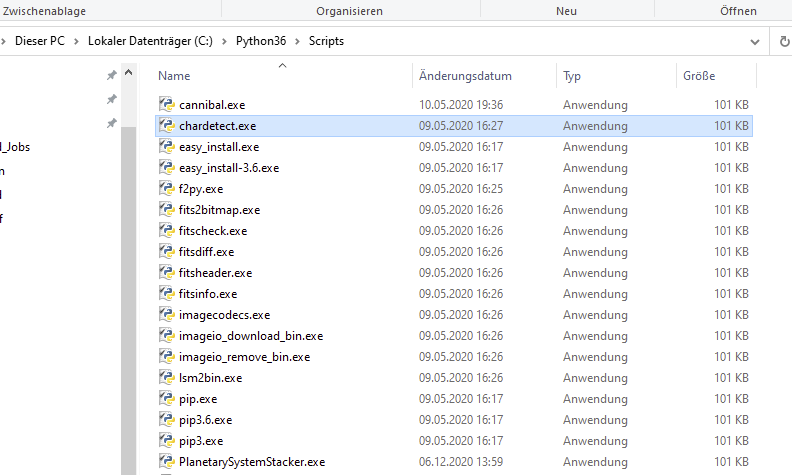

Deswegen hatte ich in dem bereits zitierten Auszug aus dem Benutzerhandbuch extra den Link auf die Webseite hinzugefügt, wo man den Windows-Installer für die Version 3.6.8 herunterladen kann.

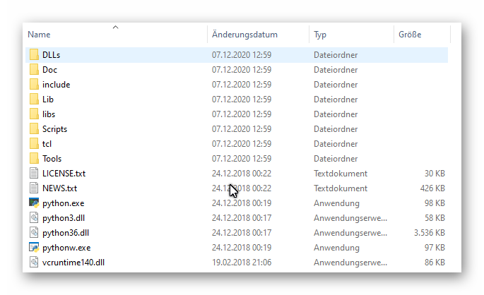

steffens
Mitglied
Prüfe doch erstmal, wo in Deiner Python-Installation (ich nehme an Du hast 3.6.8 installiert, und die 3.8.6 oben waren nur ein Tippfehler?) genau die ausführbaren Dateien "python.exe" und "pip3.exe" liegen.
Diese Verzeichnisse müssen im Pfad liegen, also in der Umgebungsvariable PATH aufgeführt sein.
Was gibt denn ein
echo %PATH%
auf der Kommandozeile aus?
In Deinem Screenshot von der Python-Installation sieht man kein Executable "python3.exe", daher wird das auch nicht gefunden, wenn Du auf der Kommandozeile einfach python3 eingibst. Wahrscheinlich schlägt Dir Windows daher vor, Python aus dem Store zu installieren.
Das muss aber kein Problem sein. Was gibt denn
python --version
aus? Also nur python, ohne die 3? Wenn das nach 3.6.8 aussieht, dann ist das schonmal soweit gut. Wenn nicht, dann hast Du mehrere Python-Installationen, und die falsche liegt zuerst im Pfad. Das wird man dann aber auch an der Ausgabe von echo %PATH% oben sehen.

Du darfst nicht python selbst starten, sondern - so wie es im Handbuch steht - einfach ein Terminal (cmd) aufmachen, und direkt eingeben:
Code:
pip3 install planetary-system-stacker
Das sollte alles erledigen.

Du scheinst ja auf dem richtigen Weg zu sein. Nur den Eintrag "...\Library\bin" solltest Du noch dem Pfad hinzufügen. Dass Du dieses Verzeichnis (noch) nicht siehst, liegt daran, dass Du PSS ja noch gar nicht installiert hast.
