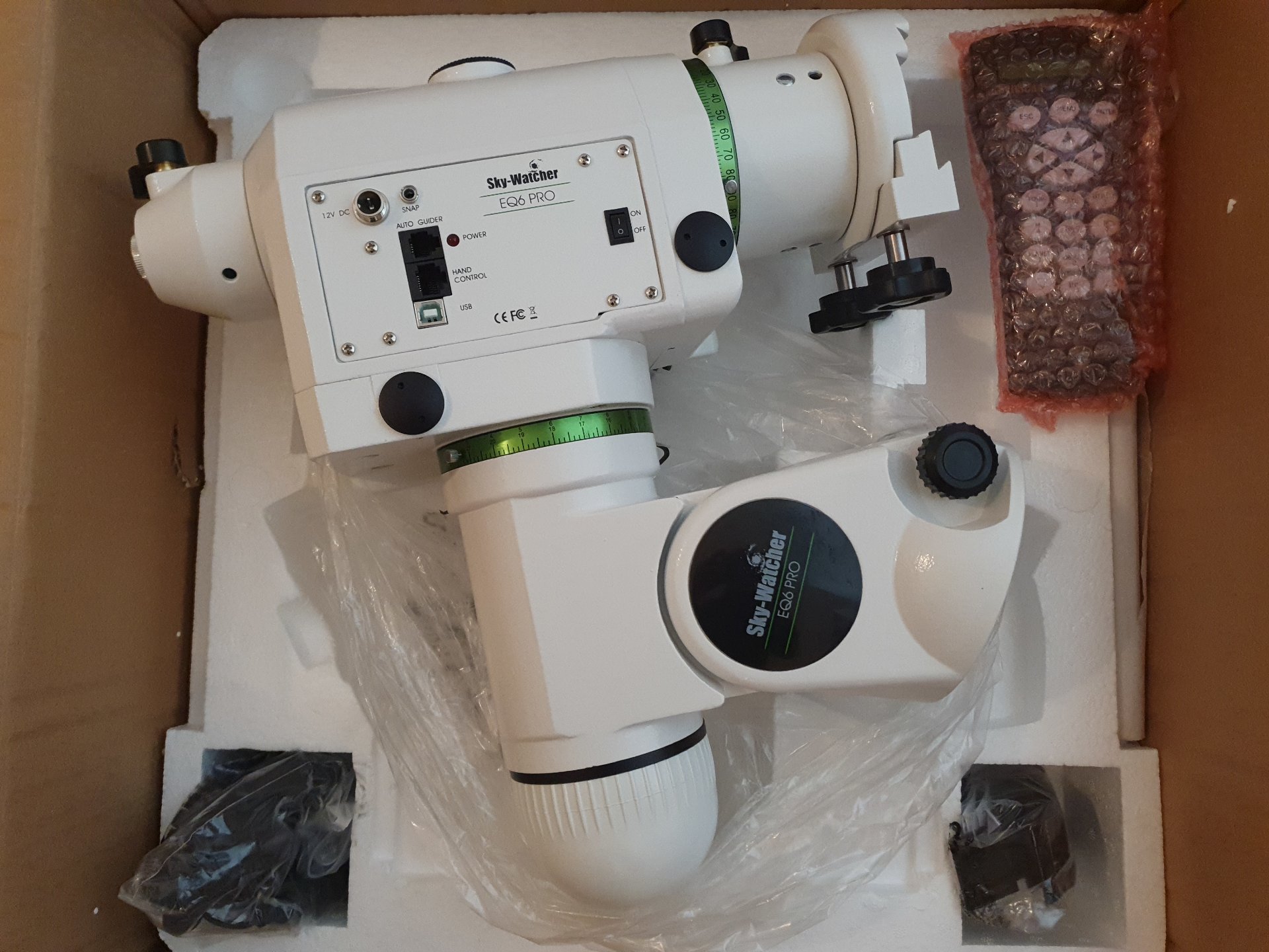

So, heute ist die NEQ6 eingetroffen. Was für ein Hammerteil! Jetzt wird es langsam ernst.
Und da es heute Usus geworden ist, persönliche Gefühlsausbrüche bis in die hintersten Winkel des Internets zu posten, möchte ich hier öffentlich bekannt geben, daß ich total Happy bin über das Teil.
Und entgegen meiner Befürchtung die letzte Gurke zu erhalten die keiner mehr haben wollte, muß ich sagen, daß sich der Händler schlechter gestellt hat, als er ist. Abgebildet und beschrieben war eine NEQ6 mit seriellem DB9-Port, bekommen habe ich eine NEQ6 mit dem Motherboard-Upgrade, also mit USB-Anschluß (aber eben nicht das Ovale Ei mit dem Tragegriff). :y:
Biddeschön :cool:

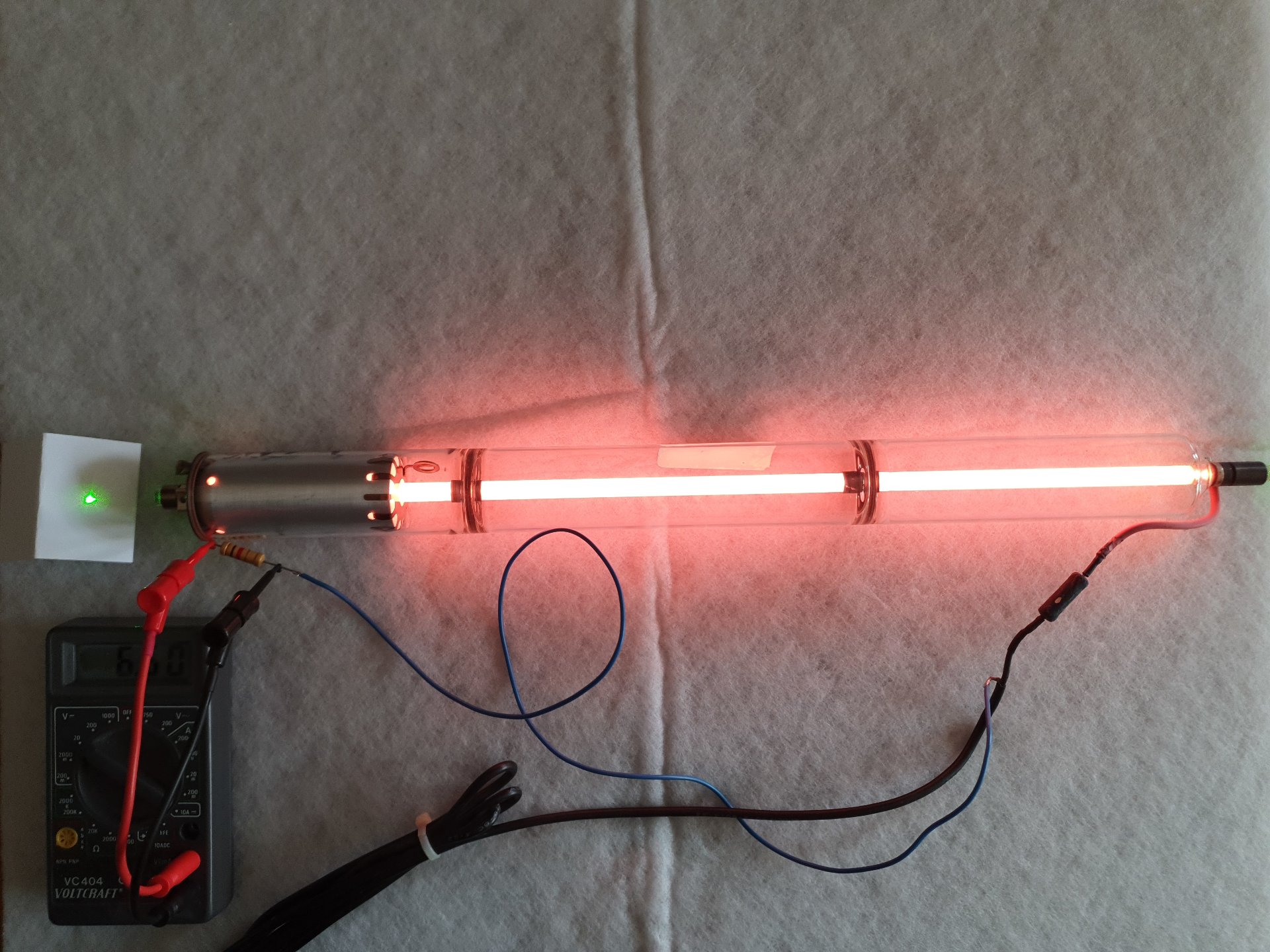

Vielleicht hilft mir ja beim Kollimieren dieser Laser hier, den ich noch von einem anderen Hobby übrig habe. LED-Laser sind ja momentan etwas verpönt (über 1mW auch nicht erlaubt), und der hier ist kein LED, vielleicht geht der ja ...
(Okay, nicht ganz ernst gemeint, Spaß muß sein).
Ach stimmt, war ja Vollformat. Dann wird es NOCH anspruchsvoller als bei f/4 in APSC. Ich möchte so ein Teleskop dann nicht justieren, aber es muss sich auch nicht jeder so doof anstellen wie ich :rolleyes:. Mit so einem Laserschwert wie auf dem Bild ist die Aufgabe aber quasi gelingsicher^^.
Um Thema Justage und Laserschwert zusammen zu bringen: „Geduld du musst haben“ :)
