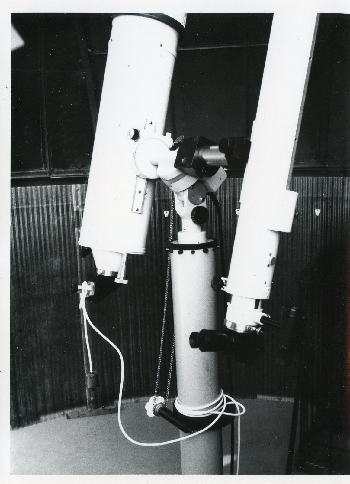

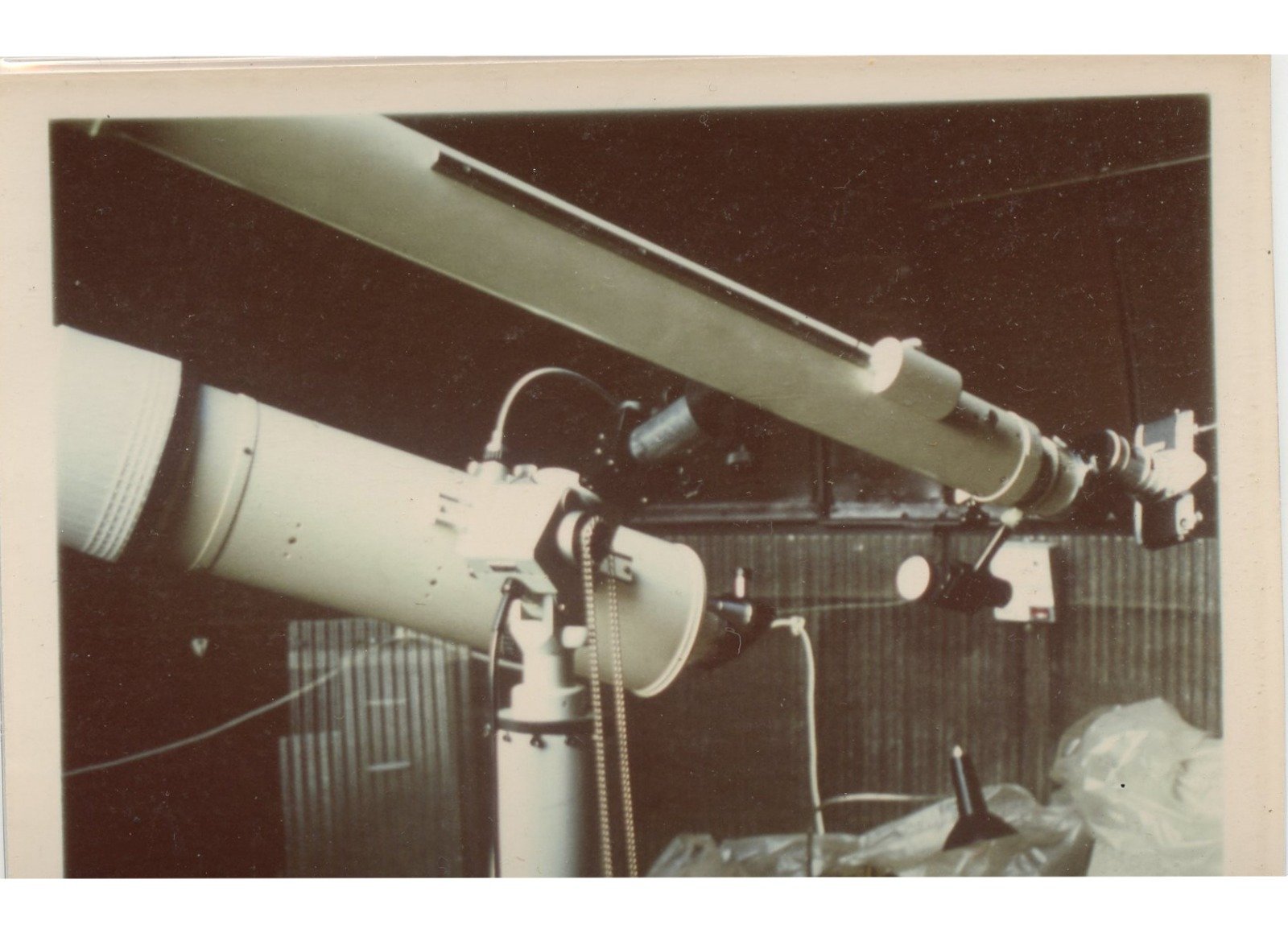

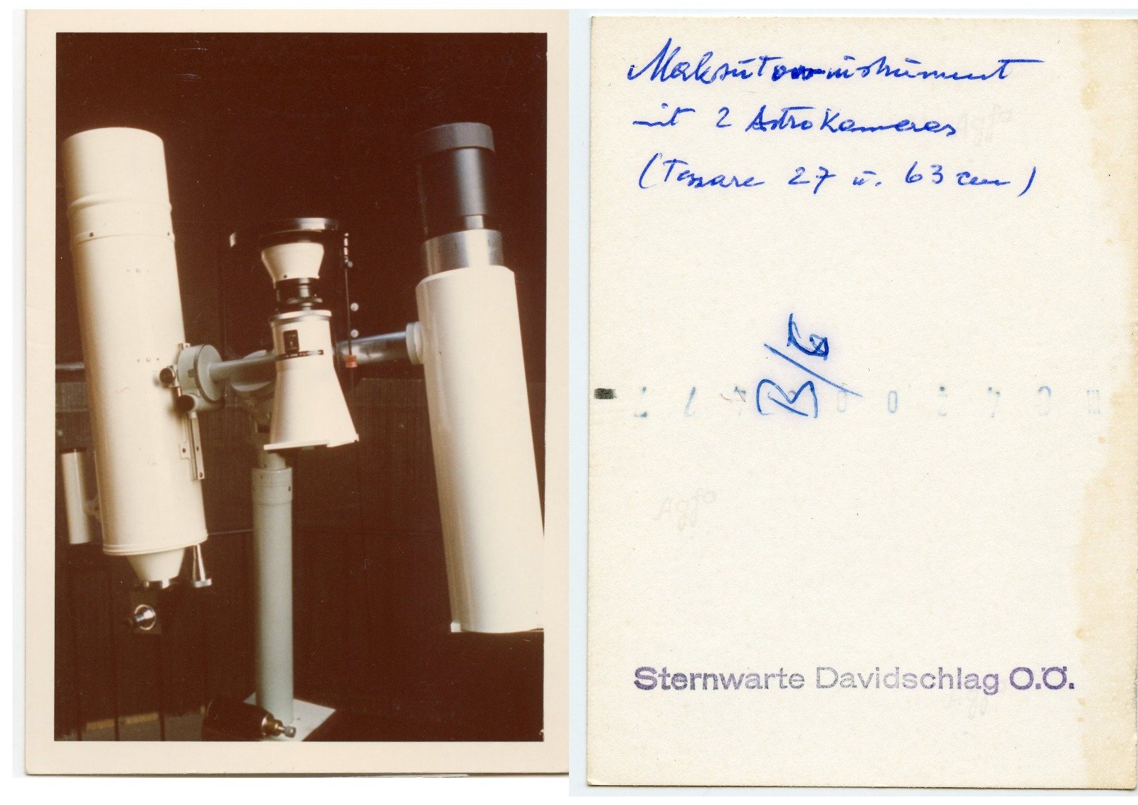

Hallo JuliaMaria,
auf dem ersten Foto sieht man ein Zeiss Meniscas 150/2250 (das dickere Teleskop). Auf der anderen Seite der Montierung könnte ein Zeiss AS 80/1200 Refraktor hängen. Montiert ist das Ganze auf einer Zeiss 1a oder 1b Montierung. Ansonsten sind die Biilder ja schon gut beschriftet. Auf dem letzten Foto sieht man das Meniscas zusammen mit Astrokameras (für Film).

Also: das was Jochen gesagt hat, ist vollkommen richtig! 150/2250mm Zeiss Mensicas (ein Maksutov-Cassegrain) und das schlankere ist der Zeiss AS 80/1200 - ein phantastisches Gerät (hab selbst so einen hier). Montierung auf einer I-B Montierung, die auf der Zeiss Glockensäule aufgebaut ist.

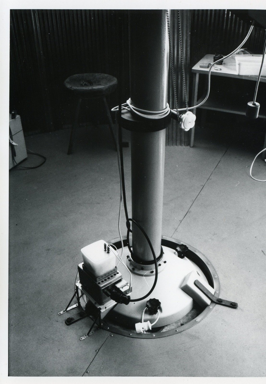

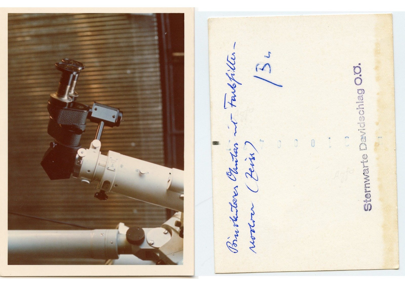

Hallo JuliaMaria!
Die Montierung "Ib" gab es meines Wissens erst in den 1960ern. Dieses Aufbau ist meiner Meinung nach nicht aus den 1950ern. Aber hier im Forum gibt es Leute mit alten Zeiss-Katalogen, die wissen das genauer...
Dein Opa hatte auch gerätebautechnisch echt was drauf, denn die Zeiss-Gerätschaften sind modifiziert worden, und das sieht sehr professionell aus:
- Säule: Die Säule im Originalzustand hätte diesen Aufbau nicht schwingungsfrei getragen, denn die war ein ziemlicher Wackelkandidat. Dein Opa hat den Säulenfuß elastisch auf den Boden gedrückt und die viel zu dünne Säule durch etwas geeignetes ersetzt.
- Die "Ib" aus der ersten Serie (erkennbar an der runden Stundenmotor-Abdeckung) hatte ein Stahlguss-Gehäuse und war deutlich schwerer (und präziser gefertigt) als die spätere Serie. (Nur) sie hätte den schweren Mensica plus das 80/1200 gut getragen. Beachte die biegsame Welle am DE-Feintrieb und die Kette am Stunden-Feintrieb; das ist beides Eigenbau.
Bei der alten "Ib" konnte man auch die dicke, äußere Gegengewichtsachse teleskopartig verschieben und so den Aufbau in Stunde (ohne zusätzliches Gegengewicht) austarieren - auch ein Grund, warum das nur mit der alten "Ib" so gebaut werden konnte.
- Die Halterungen für die Astrokamera und den 80/1200 auf der Gegengewichtsseite waren selbst gebaut. Ohne Fräsmaschine ging das nicht.
- Die Taukappe des Meniscas ist Eigenbau.
Alles zusammen eine sehr überlegte Zusammenstellung und auch im Stil des Selberbaus typisch für die frühen 1960er. Am besten alles so erhalten und benutzen. ;)
(Man kann die alte "Ib" behutsam modernisieren, indem man Schrittmotore für beide Achsen montiert. Die 60 Jahre alte "Ib" wird so GoTo-fähig, ohne etwas irreversibel zu ändern.)
Beste Grüße,
Niko

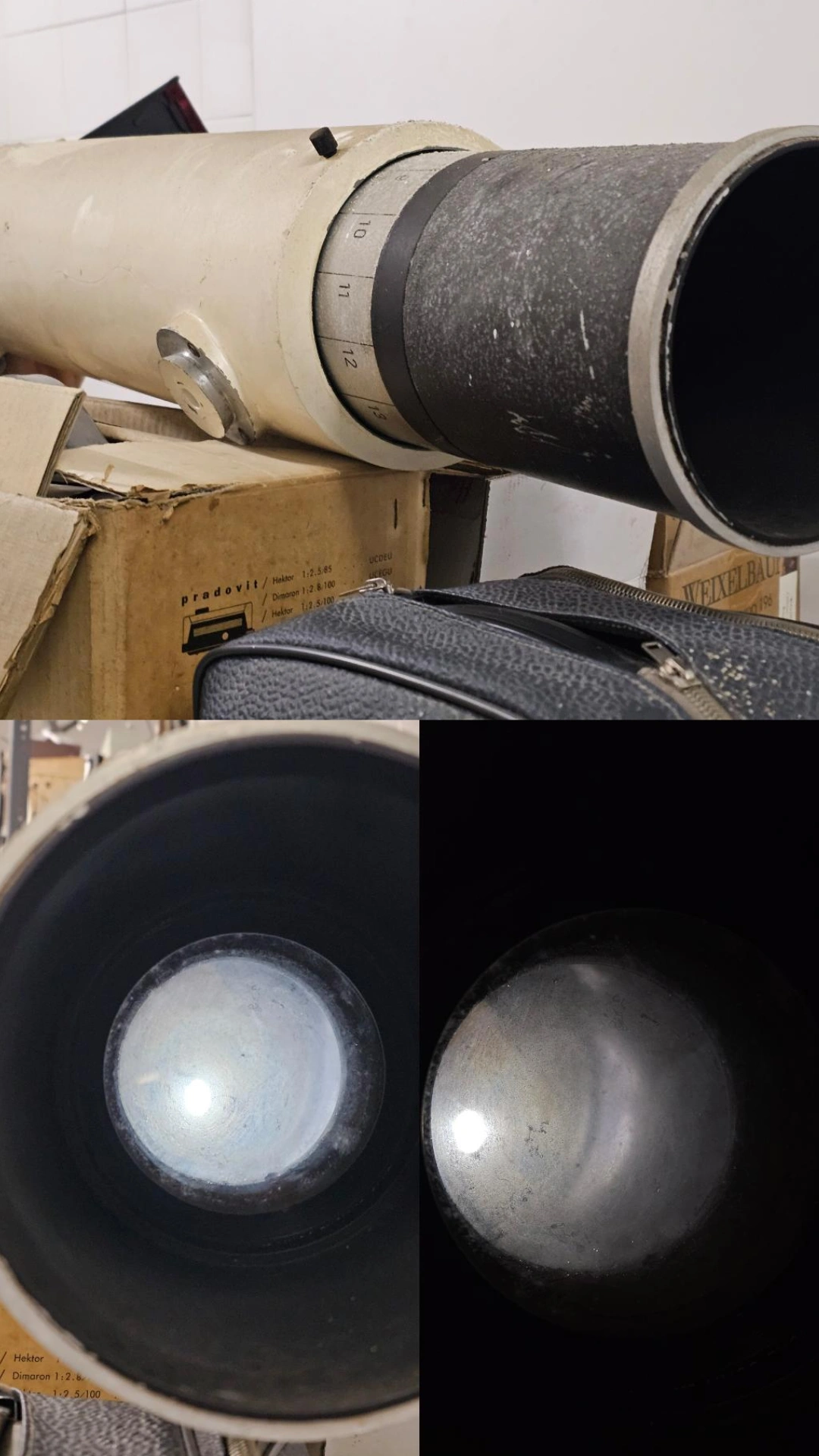

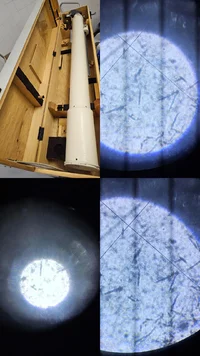

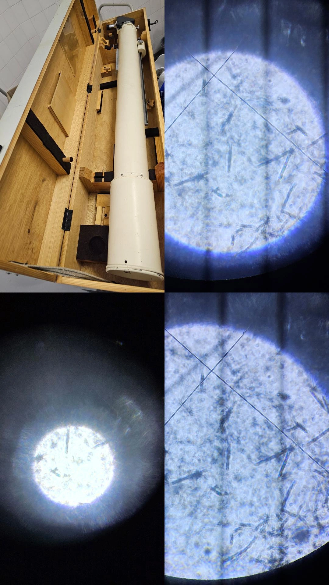

Ad Optiken: ich hab die jetzt mal vom Lastenregal geholt und mit Lampe durchgeleuchtet wobei mir eine Art Belag/Muster aufgefallen ist. Bei einem lies es sich allerdings auch wegwischen, kann trotzdem sein dass es sich im Innern noch fortsetzt- Siehe Anhang. Die Frage aller Fragen lohnt sich eine Reinigung, ist es überhaupt machbar und wenn ja gibt es Adressen an die man sich wenden könnte?

Nur kurz: NICHT auf den Linsen wischen! Die Reinigung muss sehr vorsichtig erfolgen, sonst zerkratzt Du die schönen Opiken.
CS.Oli
Hallo in die Runde,
Wichtig ist bitte, dass keine Reinigung passiert, das könnte die Optiken leider wirklich zerstören.

Also mein Sternfreund und Optikexperte Howdii, sowie meine Wenigkeit durften die Optiken nun vor Ort begutachten.

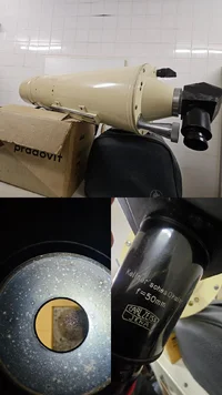

Der Meniscas zeigt leider einen sehr starken Pilzbefall auf der Meniskuslinse, ich würde hier trotz des starken Pilzbefalls eine Reinigung empfehlen und versuchen das Fernrohr so gut es geht wieder einsatzfähig zu machen. Der Spiegel vom Meniscas scheint nicht so stark wie die Meniscaslinse betroffen zu sein. Der Sucher vom Meniscas ist leider so stark betroffen, dass er quasi blind ist und ausgetauscht werden muss. Das nicht originale Prisma und das 50mm Okular sind leider auch vom Pilzbefall nicht verschont geblieben, hier würde ich das nicht originale Prisma durch einen Zeiss Okularrevolver ersetzen und den Ankauf eines neuwertigen 40mm Okular empfehlen.
Beim AS80/1200 sieht man beim Objektiv einen ganz leichten Anflug von Fungus, aber das Objektiv ist vor allem verstaubt, der originale Sucher ist leider nicht mehr vorhanden. Hier empfiehlt sich natürlich auch eine Reinigung, damit nichts schlimmeres passiert und das Teleskop noch verwendbar bleibt, generell würde ich aber den Zustand zwar nicht als "Sammlerzustand", aber doch als gut beschreiben. Das angeschraubte Prisma ist auch hier nicht original von Zeiss.

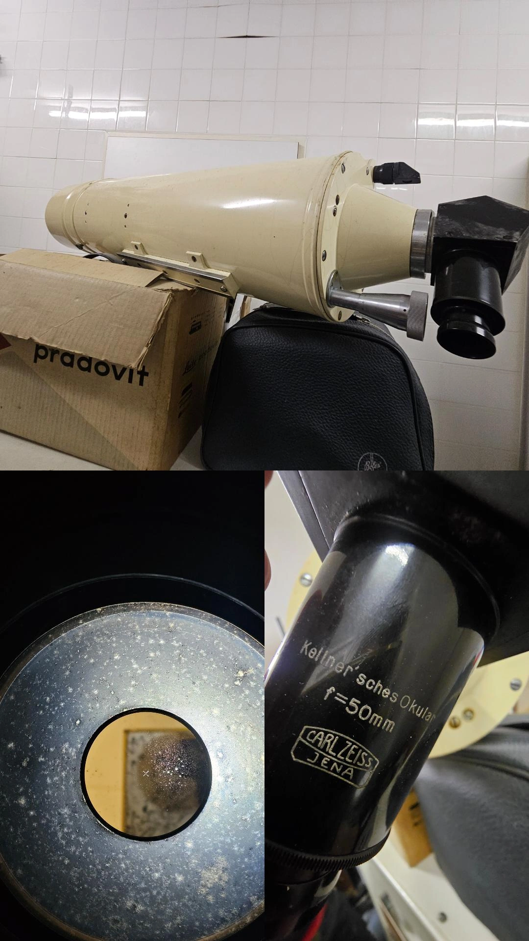

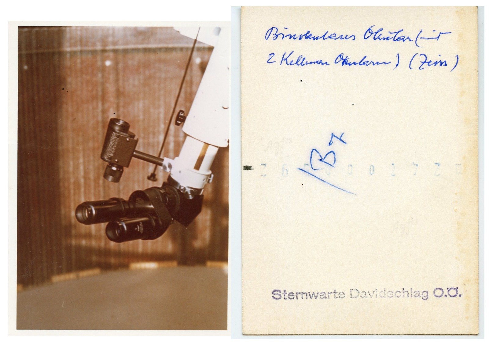

Das alte Bino und das bricht mir als Zeissliebhaber fast das Herz, ist samt den beiden 40mm Okularen leider komplett verpilzt und blind. Der Pilzbefall hat so gewütet, das kaum eine Durchsicht mehr möglich ist, das ist leider sehr, sehr schade und muss als "Glasschrott" bezeichnet werden. Das Sonnenprisma ist leider ebenso vom Pilzbefall betroffen, hier könnte aber eine Reinigung wenn sie zeitnah passiert noch ein wenig hilfreich sein.
Das vorhandene Orthookularset in den Brennweite von 25, 16, 12,5, 10 und 6mm ist in einem Zustand wo eine Reinigung ebenfalls ganz dringend notwendig ist, aber diese Okulare können mMn durchaus gerettet werden, es gilt wieder, sofern eine Reinigung zeitnah passiert.
Die 1b Montierung konnte nur von etwas Abstand aus betrachtet werden, Funktionalität konnte hier nicht überprüft werden, macht aber auf der doch mächtigen Säule einen schönen soliden Eindruck. Die Montierung wurde insofern modifiziert, dass über einen Kettenantrieb, ein Teilkreis angetrieben wird.
Die bekannte Zeiss Astrokamera 56/250 macht einen sehr schönen Eindruck, hier sollte das Objektiv natürlich ebenfalls gereinigt werden und könnte auch als Gegengewicht dienen.
Wenn man die Teleskope mobil betreiben muss / möchte, dann würde ich die einzelne Verwendung der Fernrohre mit einem Baader Holzstativ empfehlen, da diese Säule bei dem Gewicht schlichtweg nicht transportabel ist. :)
Die mMn schönste Kombination wäre der Meniscas 150 gepaart betrieben mit einem C80/500 als Widefieldgerät.
Abschließend galt unsere Empfehlung dem Equipment nach dem langem Tiefschlaf und einer gründlichen Reinigung wieder möglichst viel Sternlicht zu gönnen.

Beim alten Bino, kann ich nur sagen, es sieht leider aus wie meines und da hat eine weitere Verwendung keinen Sinn mehr ergeben, obwohl ich es bei einem Optikspezialisten zur Reinigung hatte, es lacht jetzt halt aus dem Astroglasschrank raus. :)
