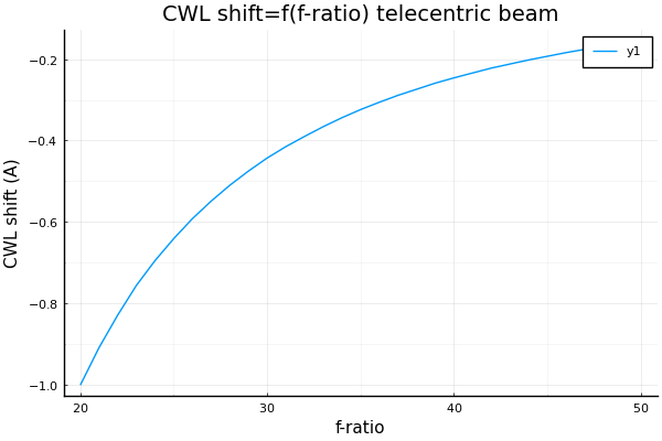

Außerdem verschiebt sich der optimale Durchlass, den man beim Etalon einstellen muss, auch noch mit dem Öffnungsverhältnis, welches durch das Quark geschickt wird. Man muss beim Quark entsprechend das Öffnungsverhältnis vom Teleskop mit 4,3 multiplizieren, damit man weiß, was deer Etalon bekommt.
Es kann also sein, dass man bei einem sehr schnellen oder sehr langsamen Teleskop am Anschlag des Drehknopfes angelangt ist, aber dennoch nicht mehr die optimale Einstellung erreichen kann, je nach individuellem Quark.
Mein Quark zB hat bei F/26 die optimale Stellung in der -3, und bei F/32 bei -5, passt mit dem Diagramm zusammen, heißt aber auch, wenn er nun F/36 bekommt, kann ich nicht mehr 100% richtig Tunen, da es ja keine -6 Stellung mehr gibt, ich verliere also wieder etwas Kontrast. Die Schalterstellungen liegen bei jedem anderen Quark aber wie gesagt etwas anders.

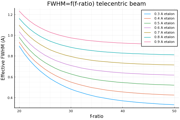

hat damit nichts zu tun. Die 0,3-0,5 bzw 0,6-0,8Å ist die Breite der Filterung, also der Abstand der Flanken, ab wo und bis wo das Filter Licht durchlässt. Der Tuning Knopf verschiebt dieses komplette Durchlassfenster als Einheit, die Breite ändert sich dabei nicht. Man kann also nicht einfach das eine Quark zum anderen tunen.
Diese Breite bestimmt den Kontrast und die Helligkeit, je schmaler, desto besser, aber idR auch dunkler. Aber auch diese Breite hängt vom Öffnungsverhältnis ab, mit dem man das Etalon füttert, man kann also einen Chromosphere durch ein entsprechend schnelles Teleskop wie ein Prominence performen lassen.

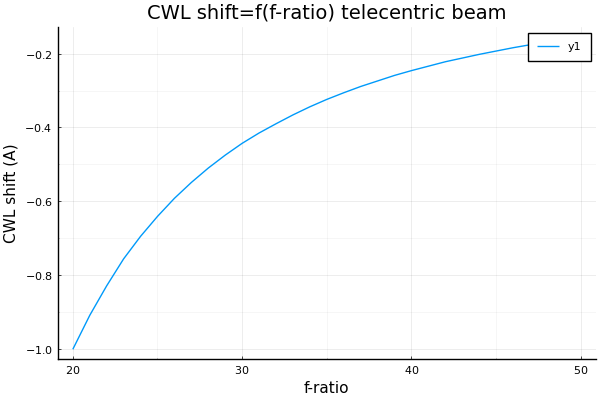

Den Anhang 354809 betrachten

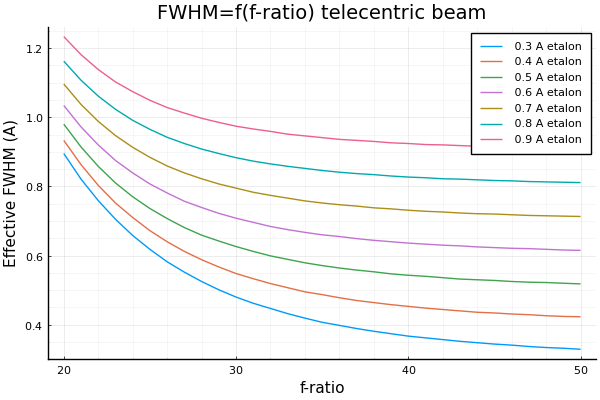

Den Anhang 354808 betrachten
