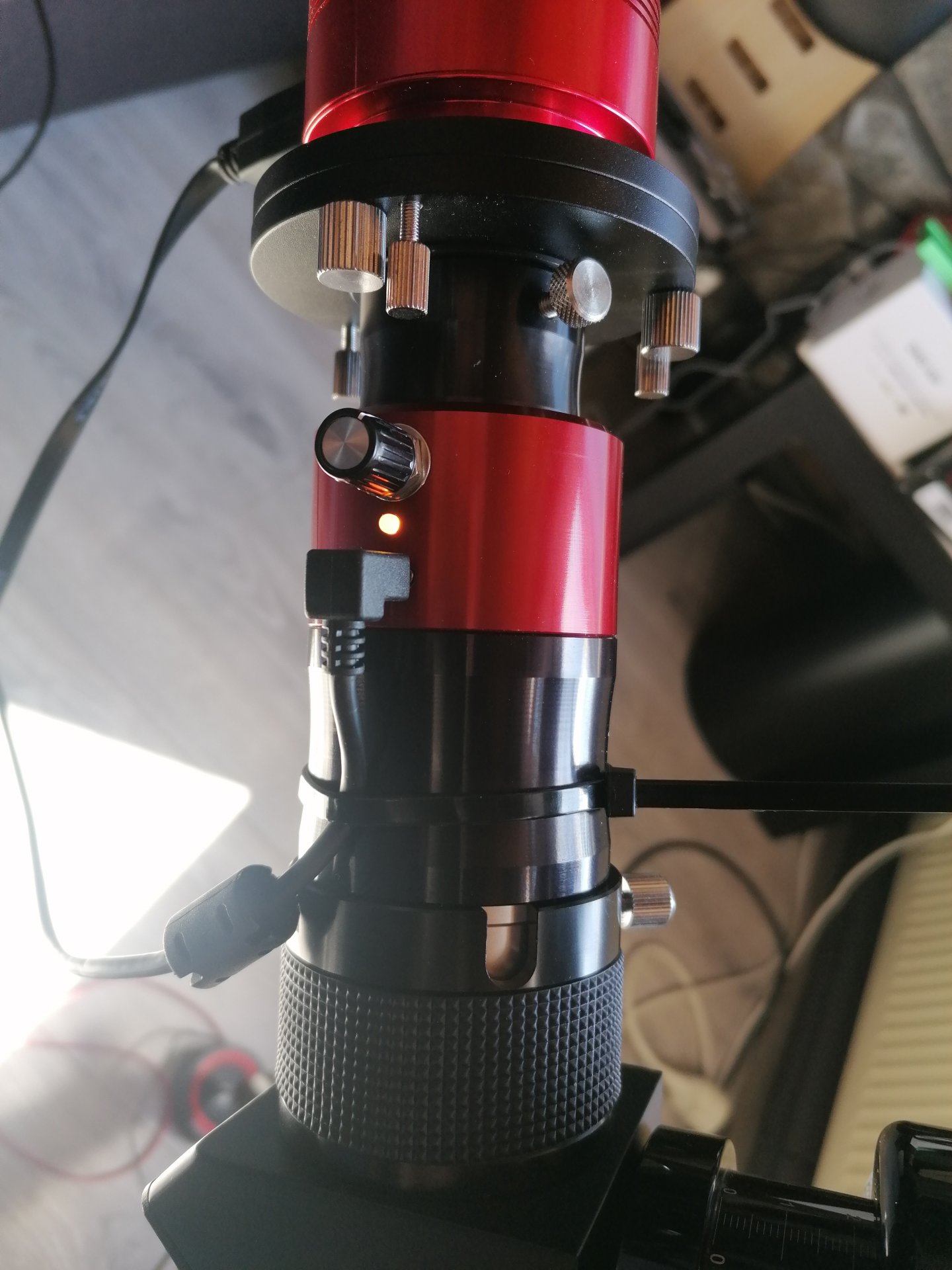

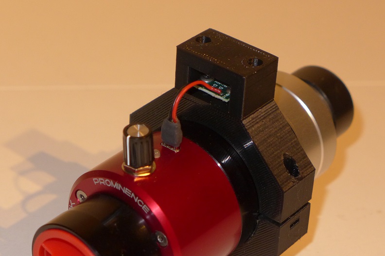

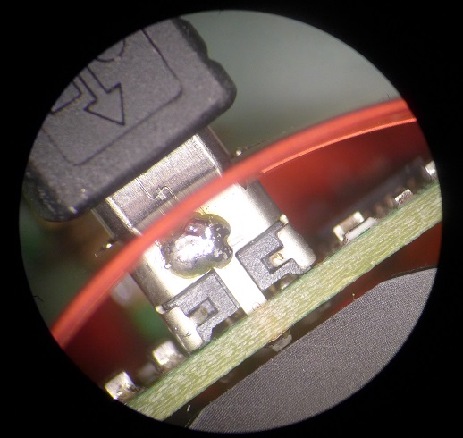

leider habe ich vor einigen Wochen die in meinem Quark verbaute Micro-USB-Buchse beschädigt, als sich das USB-Kabel verhakt hatte und die Buchse dadurch seitlich sehr stark belastet wurde, bis der Stecker seitlich herausgezogen wurde. Die eingebaute USB-Buchse wurde dabei seitlich auseinandergezogen und auch das Innenteil der USB-Buchse wurde minimal beschädigt.
Seitdem war die Kontaktgabe jedenfalls sehr unsicher und immer wieder verlor die Verbindung den Kontakt und die Heizung lief dann natürlich nicht mehr.
Nachdem ich das Teil geöffnet hatte, konnte ich die USB-Buchse wieder richten und mit einem Lötpunkt fixieren (letztes Bild).
Der Kontakt war danach deutlich besser, aber wenn das Kabel in der Buchse bewegt wurde, ging der Kontakt doch immer wieder mal verloren.
Leider ist der Austausch der eingebauten USB-Buchse eine schwierige Sache, und aus Angst, irgendwas am Quark dabei zu beschädigen habe ich das gar nicht erst versucht.
Daystar hat mir lediglich angeboten, das Teil zur Reparatur einzuschicken, hat mir aber keine zu erwartenden Reparaturkosten genannt.

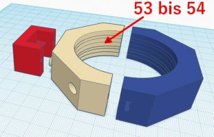

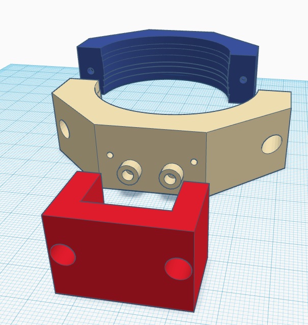

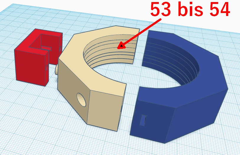

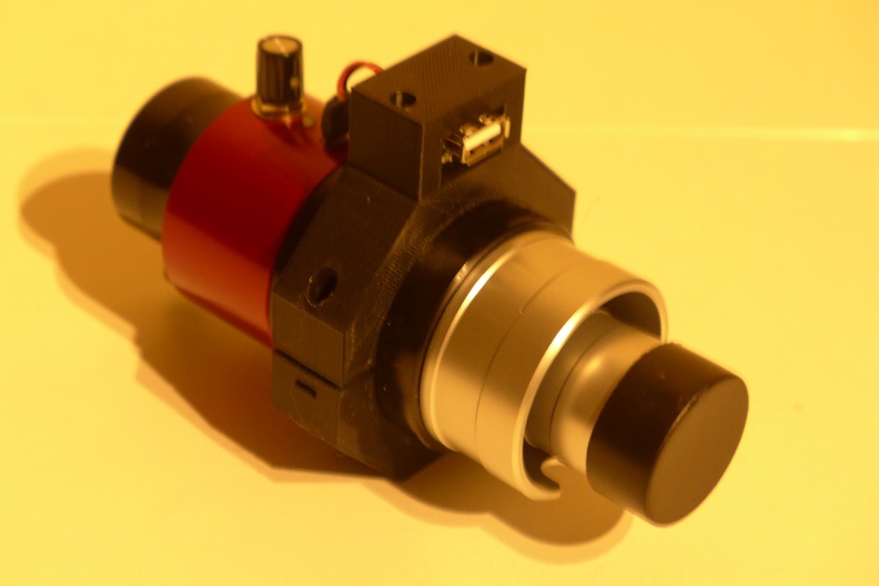

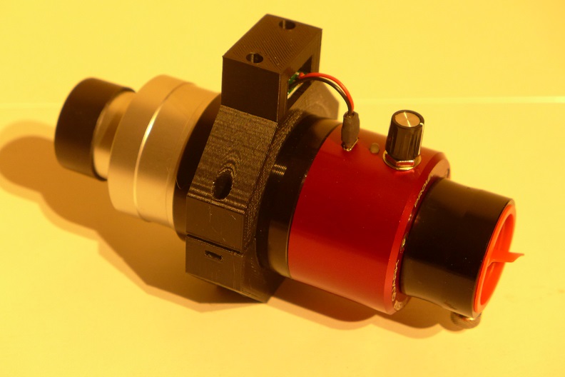

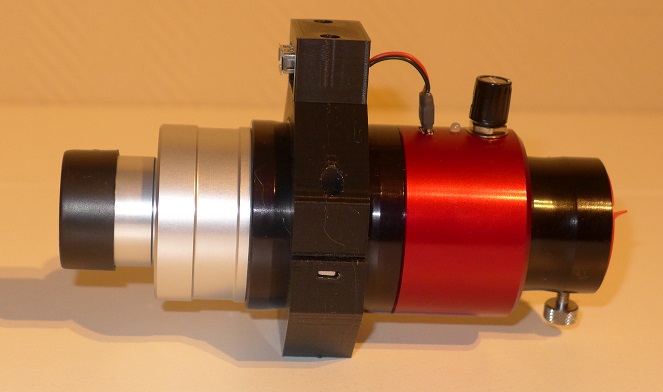

So habe ich darüber nachgedacht, wie man eine Zugentlastung für das Kabel konstruieren kann und glaube, eine gute Lösung gefunden zu haben.
Ein Bekannter hat mir das dann mit einem 3D-Drucker gedruckt und es funktioniert perfekt.
Die Kontaktgabe des kurzen Kabels ist absolut sicher und es gibt keine Aussetzer mehr.

Auch dieses habe ich jetzt gleich mit dieser Zugentlastung ausgerüstet, so dass mir ein solches Malheur bei diesem erst gar nicht erst passieren kann.
Im Nachherein erscheint mir übrigens die winzige micro-USB-Buchse im Quark mechanisch schon einigermassen grenzwertig zu sein.
Für Quark-Besitzer, die Ihre USB-Buchse schützen wollen, hier eine mögliche Lösung.
Die verwendete USB-Buchse (Bild 3) gibt es z.B. hier : https://www.amazon.de/gp/product/B07S1FDL8T/ref=ppx_yo_dt_b_asin_title_o04_s00?ie=UTF8&psc=1
Wo ich die USB-Stecker mal her hatte, weiss ich leider nicht mehr, sollte aber kein Problem sein, da auch was zu finden.

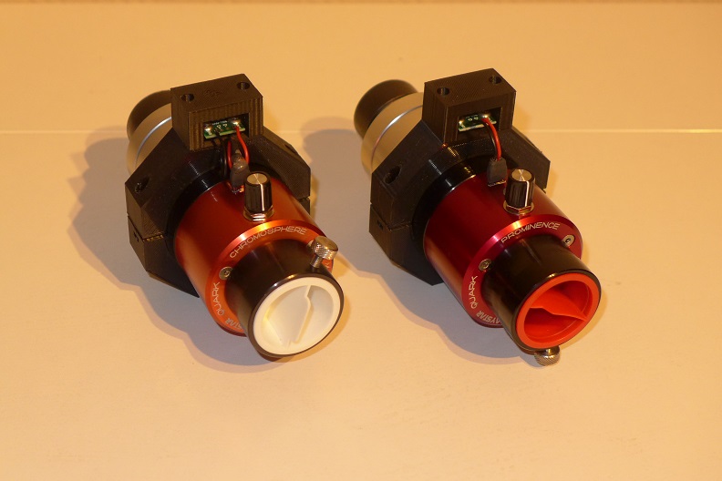

Die beiden sind schon in "Lauerstellung" :)

Noch eine Anmerkung:

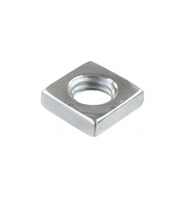

Man braucht für das Verschrauben der beiden Hälften 2 Schrauben M3x12 (idealerweise mit innensechskant 2) und zwei Rechteckmuttern M3 5.5 x 5.5 x 1.7. Ausserdem 4 kurze M3-Schrauben für die Halterung der USB-Buchsenplatine ( evtl. gehen da auch selbstschneidende ).
Das sollte man im Druckfile ggf. so anpassen, dass es zu den vorhandenen Schrauben/Muttern passt.
