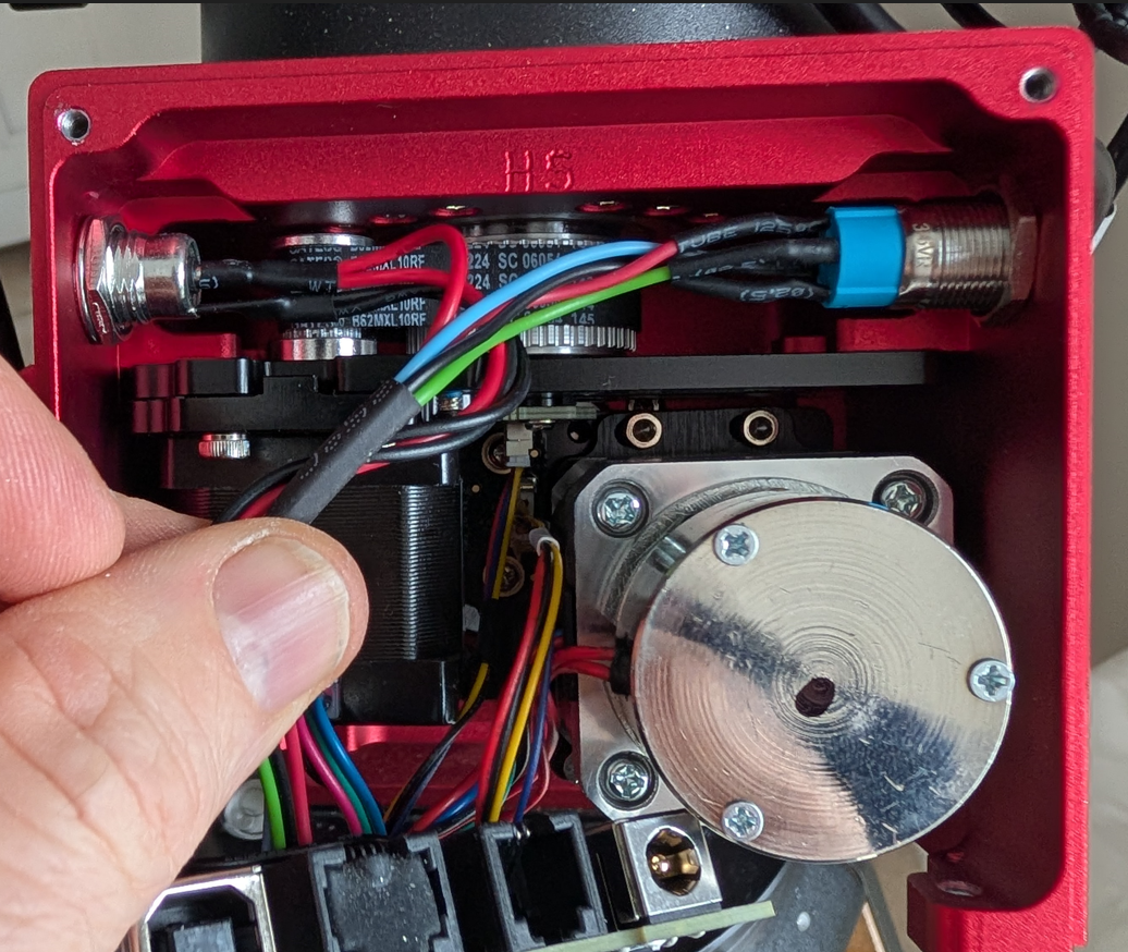

Hallo Daniel,
ich kann dir mal ein Bild vom Innenleben der AM5 zur Verfügung stellen.
Inwieweit es dir weiterhilft mußt du mir sagen.
Ich würde mal vermuten das in dem schwarzen Zylinder in dem das DEC HD Getriebe sitz noch genügend Luft für eine Kabeldurchführung vorhanden ist.
Dazu müßte man aber das ganze Innenleben erst einmal rausnehmen und läuft dabei Gefahr, das die Ganze Justage danach hinüber ist.
Das wär's mir nicht Wert.
