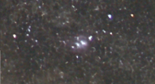

Mal ein Extrembeispiel von mir. Kleiner Ausschnitt von einem Milchstraßenfoto mit einer 12mm Objektiv und 200% vergrößert.
Links davor und rechts danach.

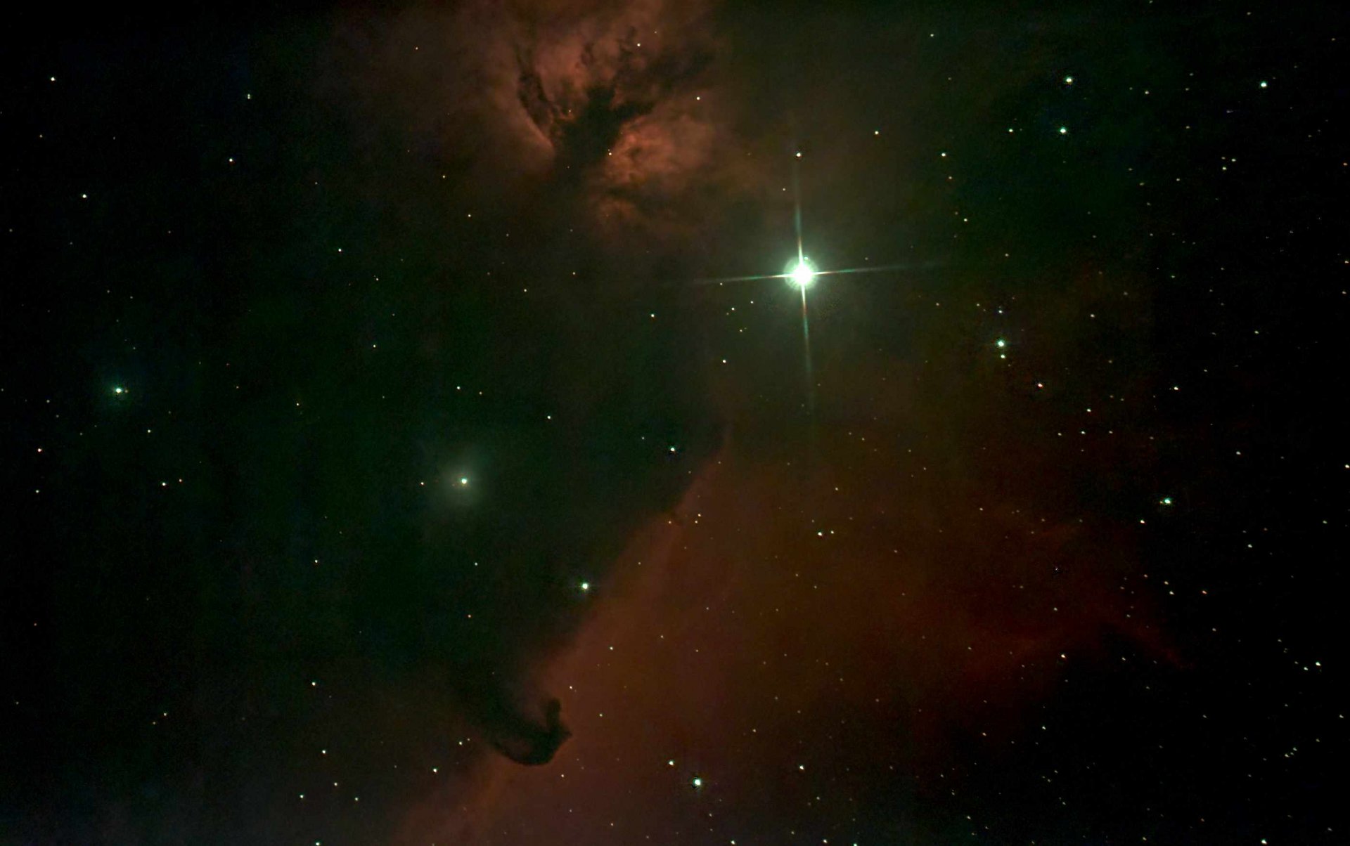

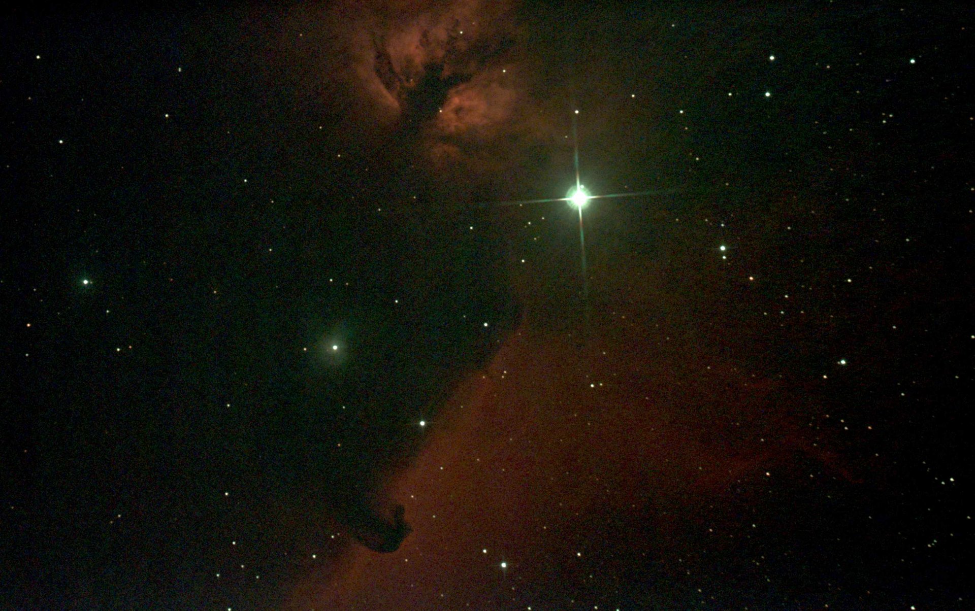

Hier mal 3 Vergleichsbilder von mir. Newton 150/750 auf AZ-GTi (ja das geht ;) ) und ASI294MC mit Optolong L-eXtreme:
Original:
AstroSharp:
Schön scharfe Sterne, aber noch Rauschen.
NoiseXterminator:
NXT erzeugt nicht so scharfe Sterne, wenig Rauschen und zeichnet das Bild etwas weich.

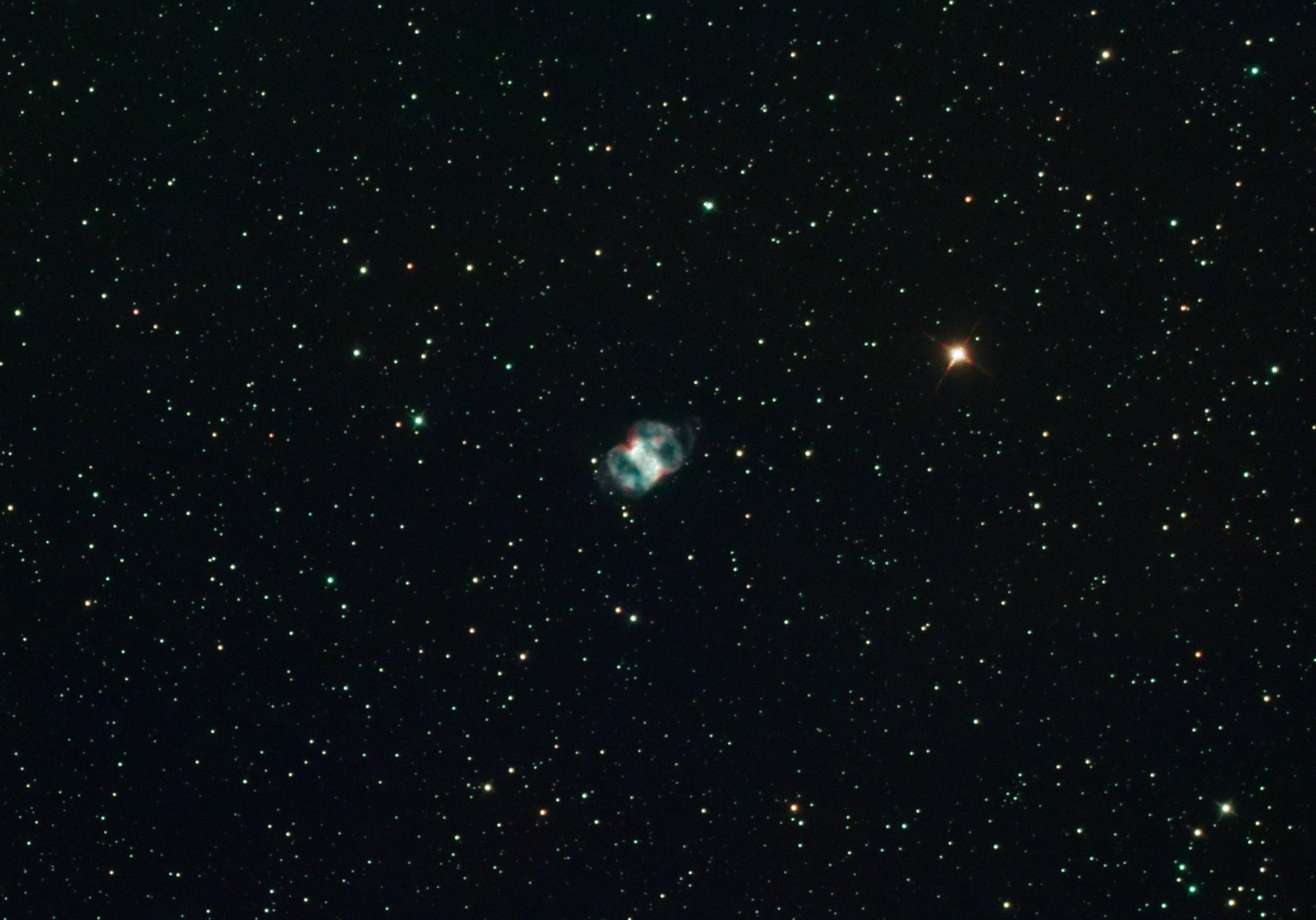

das Tool sieht nicht schlecht aus. Da mir BXT nicht zur Verfügung steht mangels PixInsight, habe ich es einmal testweise auf altes Bildmaterial angewendet.
Hier eine ältere Aufnahme von M76 mit einem 130PDS mit nur 650mm Brennweite. Das Originalbild ist starker Crop aus dem vollen Bildfeld einer APS-C Farbkamera hat schon klassische Dekonvolution gesehen, aber AstroSharp konnte da noch eine Schippe drauflegen. Gefällt mir gut !
Das Tool braucht sicher noch Feinschliff. Ich werde auch noch mehr Aufnahmen testen.
Hier erste einmal das Original (Daten aus Astrobin)
Und hier das Ergebnis nach AstroSharp

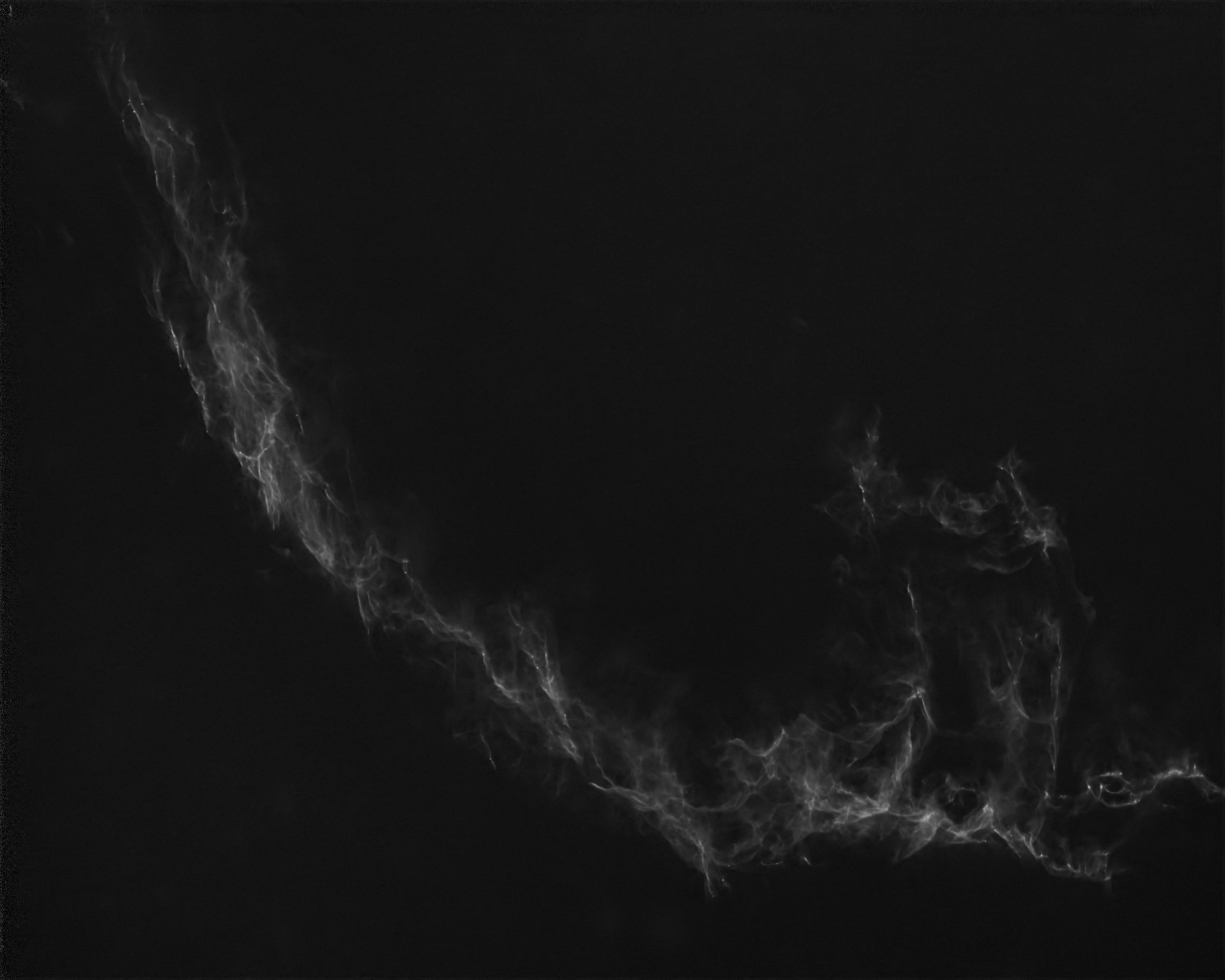

erst einmal Danke, Jan, dass du das Sharpening Tool hier genannt hast. Ich habe bisher eigentlich nur in Gimp die Bilder bearbeitet. Vor kurzem kam das Entsternen dazu (die restliche Bearbeitung folgte wieder in Gimp). Aber das Programm hat mich zumindest bei meinem O-III Bild von NGC6992 sehr überzeugt. Im dritten Schritt ließ ich noch NeatImage zum Entrauschen drüberlaufen. Schon beeindruckend, was die Programme in ihrer Standardeinstellung (sowohl in AstroSharp als auch in NeatImage habe ich keine Einstellung verändert) bewerkstelligen!
Einzig eine Sache ist mir aufgefallen: In manchen Filamenten wurden durch AstroSharp Knoten zu weißen Punkten hervorgehoben. Aber das lässt sich per Hand sicher noch bearbeiten/rückgängig machen.
Anbei mal die Bilderfolge:
1.) Stack gestreckt mit Gimp:
2. Entsternt mit Starnet
3. Astrosharp angewendet
4. und noch NeatImage drüberlaufen lassen
Mit dem kann ich jetzt schön weiterarbeiten (oder auch zwischen den Schritten was machen, um z.B. die Reste der helleren Sterne zu beseitigen).

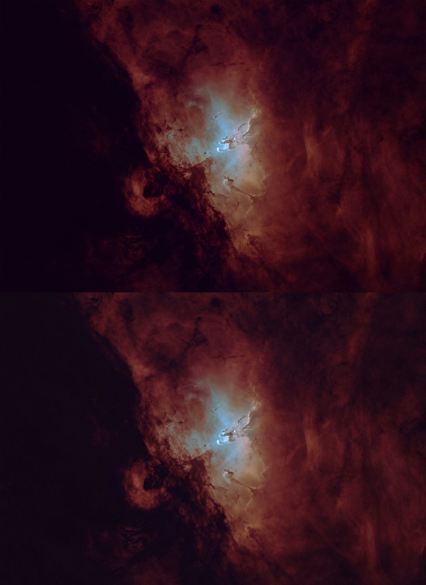

Ich habe die letzten Tage auch ein bisschen mit dem Tool gespielt und finde, dass es durchaus beeindruckende Ergebnisse liefert! Die Detail Freistellung erfolgt sauber und aus meiner Sicht ohne erkennbare Artefakte. Aufpassen muss man ein bisschen, da das Bild auch den Kontrast steigert und so kann es teilweise zu unschönen Bereichen kommen. Deswegen lieber mit einem "flacheren" Bild ins Rennen gehen und den Kontrast ggf danach erst nochmal anheben, wenn nötig. Nachfolgend ein Beispiel, wo es gute arbei geleistet hat. Oben mit Astrosharp, unten ohne.
Viele Grüße, Ben
