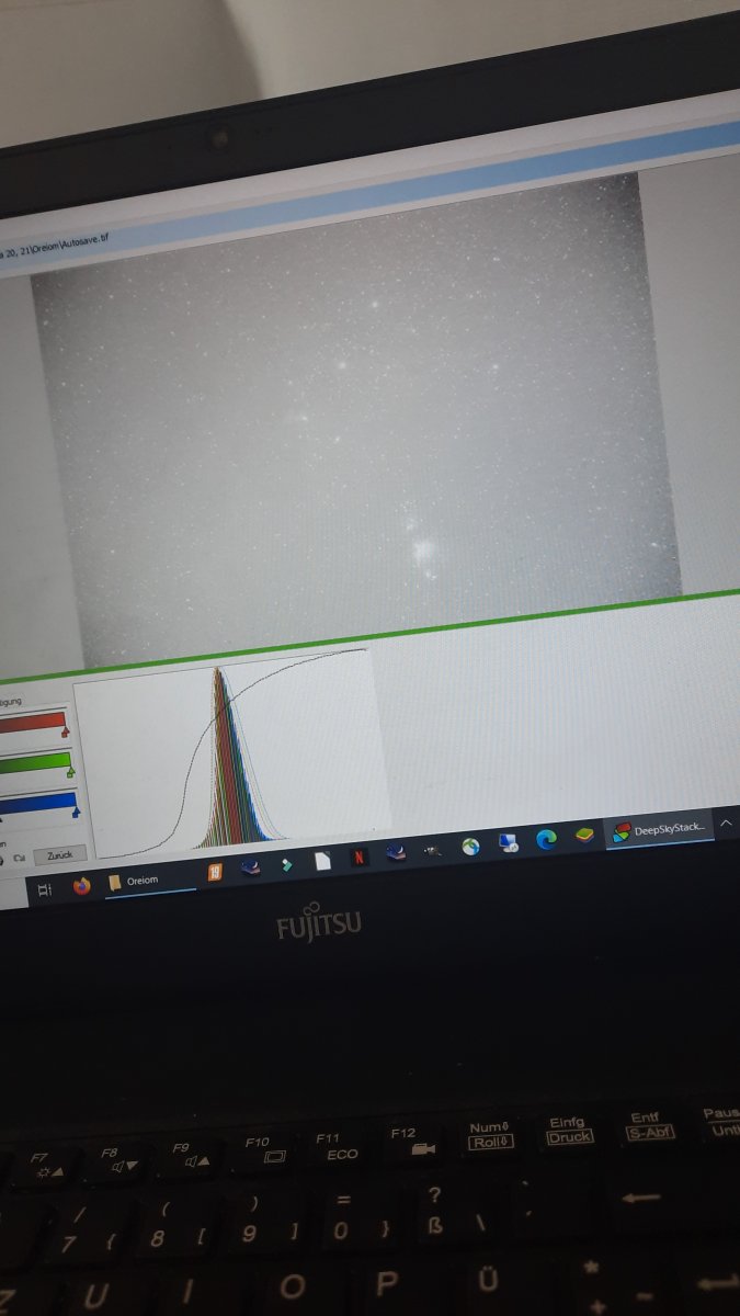

Ich hab gestern ein Bild mit 48 Lightframes und 25 Biasframes gestackt. Aber danach hat sich eigentlich garnix geändert, es war nur heller. Also das Rohbild ist da viel besser.
An was könnte denn das liegen?
Lg Niklas
(Das hellere Bild ist das Resultat beim Stacken und das andere, das dunklere ist das Rohbild).
Öffne das fertige Summenbild in einem anderen Bildbearbeitungsprogramm. Das was du da in DSS siehst ist nur ein automatisch hochgezogenes Histogramm.
Genau. es ist quasie nur eine Schnellansicht des Stacks.
Erst nach dem Stacken speichern und dann kann man noch ein wenig mit den Reglern spielen,
um eine Vorschau zu bekommen was da noch so drinn steckt.
So sieht man quasi recht gut wie du mit der Gradiation in anderen Programmen ansetzen kannst,
um bestimmte Bereiche im Histogramm zu erreichen.
