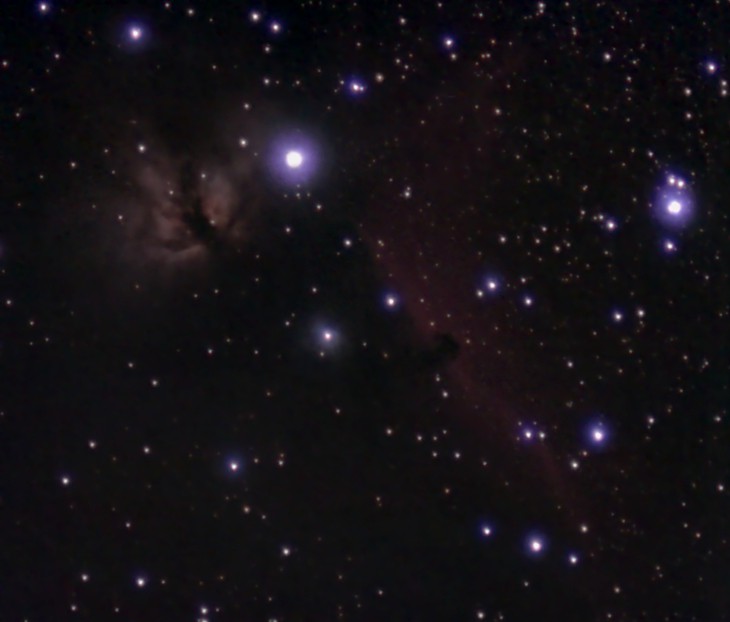

hier im Anhang nach langem Warten endlich der erste Versuch den Pferdekopfnebel mit dem Sonnar 135mm aufzunehmen. Ich muss gleich vorweg sagen, ich bin sehr enttäuscht.
Ich habe vor das Objektiv eine selbst gebastelte 3cm Blende mit trichterförmiger Taukappe gesetzt. Die Halos um hellere Sterne wurden durch das Abblenden deutlich reduziert. Allerdings sind die Halos schon bei einer leichten Verkippung der Blende nicht zentrisch. Ich musste da mehrfach korrigieren bis das annehmmbar war.
Die Bedingungen waren schwierig, immer mal wieder Wolken dazwischen, so das ich in über 2 Stunden Aufnahmezeit nur 196 x 15 Sek. und 39 x 5 Sek. Lights sammeln konnte.
Dennoch hatte ich vom Endergebnis mehr erwartet, viel ist da ja nun nicht zu sehen. Außerdem war der Rotkanal sehr unscharf. Dies kann eventuell am wirklich katastrophalen Seeing gelegen haben oder ich habe doch nicht optimal fokussiert. Oder kann auch die Blende daran Schuld sein ?
Ich bin jetzt gerade hin und her gerissen. Falls sich in Kürze nochmal die Gelegenheit bietet, sollte ich da lieber ohne Blende mit F3,5 aufnehmen ?
Lieber mehr Licht in der kurzen Zeit sammeln und etwas größere Halos in Kauf nehmen ?
So würde auch die Friemelei mit dem passenden Sitz der Blende entfallen und so störend fand ich die Halos bei den weiter oben gezeigten Plejaden und Orionnebel gar nicht.
Holger

da passt was ganz gewaltig nicht. Entweder passt der Fokus nicht oder die Linse ist hin und ein Fall für einen Besuch in Görlitz.
Ich habe das Teil selbst und wenn es was ist, dann scharf. Als Streulicht-Blende verwende ich entweder die eingebaute oder eine Heliopan-Teleblende mit 52/49mm-Reduktion.
Du solltest Kanalweise die Sterngröße mit einem passenden Filter mininmieren und du brauchst ein L3-Filter. Das rasiert die überschüssigen Spektralenden ab, die die Linse nicht packt.
Jörg
Hallo Jörg,
das Objektiv sollte in Ordnung sein denn die Plejaden und den Orionnebel habe ich damit ja besser hinbekommen.
Fokus verfehlt könnte natürlich sein. In wie weit ist bei Deep-Sky eigentlich das Seeing von Bedeutung? Beim Mond und Planeten geht bei schlechten Bedingungen ja so gut wie gar nichts.
Gestern wollte ich erst den Uranus aufnehmen aber das Seeing war unglaublich mieserabel. Ich habe dann noch mit dem 8mm Planetary an einem helleren Stern kontrolliert, was soll ich sagen, punktförmig sieht anders aus. Wohl eher ein aufgeblähter Ball mit reichlich Turbulenzen. Vielleicht ist das auch eine mögliche Ursache. Ich kenne mich da im Deep-Sky Bereich zu wenig aus.
L3 Filter kostet fast 70 Euro und ich müsste ihn mit einem Adapter in die T2 Verlängerungshülse bringen. Der Unterschied zum verbauten Sperrfilter der Asi120mc scheint da auch nicht all zu groß zu sein.
Holger
Hi Holger
das Seeing ist schon wichtig, wenn da alles rumwabert wird Dein Bild wischiwaschi weil die Objekte auf dem Chip rumwabern ...
Dann klappt DeepSky auch net. Hätte mich arg gewundert, ich hab das Teil regelmäßig an der 1Ds II, die Schärfe ist so prägnant dass man keine Einstellhilfe braucht.
Bei den alten Linsen ist Farbe meistens ein Thema, so dass man mit dem L3 gut fährt. Der L3 ist der mit Abstand engste Cut, der dürfte gut was enger sein als der verbaute Filter. Ich weiß nicht ob man die Filterkurve von dem Teil bekommt.
Jörg

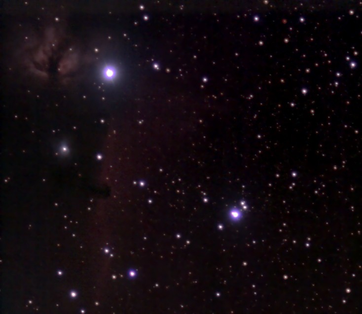

Gestern bot sich doch tatsächlich nochmal eine kurze Gelegenheit den Pferdekopfnebel (siehe Anhang) aufzunehmen. Leider zogen dann Wolken auf, so dass ich nur 169 x 15 Sek. sammeln konnte. Das Seeing war etwas besser aber dafür bei schlechterer Transparenz.
Aufgenommen ohne meine selbst gebastelte Blende, siehe hier: http://forum.astronomie.de/phpapps/ubbthreads/ubbthreads.php/topics/1312253/Welche_Blende_bei_begrenzter_B#Post1318276
Die größeren Halos habe ich mit gimp abschwächen können und insgesamt finde ich das Ergebnis schon etwas besser. Außerdem haben diese Halos vielleicht auch eine gewisse ästhetische Wirkung.
Es fehlt natürlich mehr Belichtungszeit aber leider zogen um 22 Uhr Wolken auf.
Holger

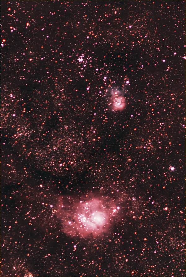

ich habe auch noch was für den Thread. Den Lagunen- und Trifidnebel vom Wocheneende in einem Bild mit einem alten Revuenon M42 135mm Objektiv. Das hatte ich mir in der Bucht für 40.-Euro geschossen - aber vom Händler mit Rückgabegarantie. Wert ist es wahrscheinlich die Hälfte.
Aufgenommen mit einer ASI178MC auf einer NEQ-5, ca. 180 Aufnahmen a 20 Sekunden - also eine gute Stunde. Viel mehr Zeit bleibt in unseren Breiten für diese Objekte zwischen Abenddämmerung und Abtauchen in den Horizontdunst nicht. In Höhe übersetzt heißt das bei mir zwischen 14° und 11°.
Also, wenn nicht jetzt - wann dann?
*entfernt*

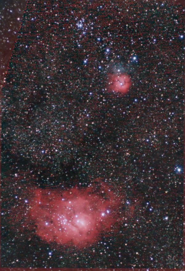

Hallo Holger,
ja hast recht. Man sollte ein Bild erst am nächsten Tag abschicken. Wenn man eine Weile auf den Bildschirm starrt und müde ist, dann sieht alles gleich aus. Ich muß mir noch mal ein paar Sterne zur Farbkalibrierung raussuchen.
*entfernt*
So, ich hoffe der Rotstich ist etwas weg. Ich habe hier mal wild zusammen gemischt: ca. 30 x 60 Sekundenaufnahmen; Gain 300, ca. 180 x 20 Sekundenaufnahmen; Gain 100 und sogar ein paar Aufnahmen H-alpha a 300 Sekunden - [zensiert]ischerweise mit der Farbkamera und nicht der Monoversion. Naja, nur Versuch macht kluch.
*entfernt*
