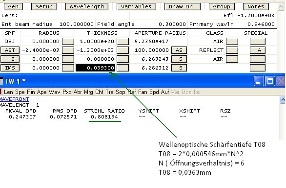

Die Wellenoptische Schärfentiefe ist kein APO Kriterium!
Es ist schlicht die Umrechnung des Durchmessers des Beugungsscheibchens bzw. 0,8 dieses Durchmessers in den entsprechenden Defokus.
Diese Umrechnung ist recht simpel, das Verhältnis zwischen Beiden ist das Öffnungsverhältnis.
Die Wellenoptische Schärfentiefe ist also um das Öffnungsverhältnis größer wie der Durchmesser des Beugungsscheibchens, bzw. wie 0,8 dieses Durchmessers.
Dann als T08 bezeichnet.
Die Formel lautet also
T08 = 0,8* Durchmesser BS * Öffnungsverhältnis
T08 = 0,8 * 2,44 * Lambda * N * N
T08 = 2 * Lambda * N^2
Man muss sich also erst mal auf eine Wellenlänge einigen auf die man Bezug nimmt, hier scheiden sich bereits das 1. Mal die Geister.
Beim Faktor 0,8 bereits das 2. Mal.
Dieser Faktor kommt zustande weil ein Defokus der einen Zerstreuungskreis von 0,8 des Beugungsscheibchens erreicht auch den Strehl auf etwa 0,8 und damit die Beugungsgrenze drückt.
Kannst das gerne mal selbst mit Zemax nachvollziehen oder schau hier für einen f/6 Newton bei 546nm.
Man Beachte auch das das Beugungsscheibchen bis zum 1. Minimum reicht und nicht etwa nur das zentrale helle Scheibchen umfasst.
Ein Zerstreuungskreis wegen Defokus im Durchmesser des BS also bis zum 1. Minimum geht also bereits über das zentrale helle Scheibchen hinaus.

Hallo Tassilo,
"Was Du meist ist die die Klassifizierung nach RC Wert" - Nein. Ich beziehe mich auf die Grafik in der von mir angegebenen Quelle von Pudenz. Das man das in einen - wie auch immer gerechneten/gewichteten- Wert weiterentwickeln kann ist der zweite Schritt. Erst müssen wir die Basis der Berechnung auf sinnhaftigkeit überpfrüfen, bevor wir rechnen.
Ok. in der Grafik ist der Farblängsfehler nicht in mm sondern in Relation zur Wellenoptischen Schärfentiefe als Kurve über das ganze Spektrum angegeben.
Das ist schon mal aussagefähiger als die Kurve des Farblängsfehlers in mm zu zeigen.
Die Umrechnung ist ja ganz simpel.
Diese Variante mit der Darstellung in Relation zur Wellenoptischen Schärfentiefe lässt eine eindeutige Beurteilung des Farblängsfehlers zu.
Aber eben nur des Farblängsfehlers!!!
Die schlichte Angabe „Farbfehler“ in dieser Grafik ist streng genommen Falsch weil der Gaußfehler außen vor bleibt.
Da wie nun schon mehrfach erwähnt bei APOs oft der Gaußfehler dominant ist taugt die Betrachtung des reinen Farblängsfehlers hier nicht wirklich zur Differenzierung, egal ob man den nun in mm oder in Relation zur Schärfentiefe zeigt.
Ich kann Dir locker ein schnödes 100/1000 ED Doublet rechnen das vom Farblängsfehler her dem dort gezeigten APQ 100/1000 überlegen ist.
Nur leider wäre das Ihm beim Gaußfehler deutlich unterlegen und das Design obendrein recht Kritisch bezüglich der Einhaltung der Designparameter.
