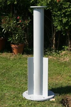

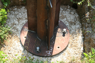

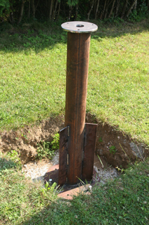

Grüss Dioh Kai,
ich habe mir vor einiger Zeit, bevor ich meine Sternwarte hatte in meinem Garten eine Säule gebaut.
Verwendet habe ich nur Teile vom Schrottplatz, sofern diese dort verfügbar waren.
Die Säule hat einen Außendurchmesser von rund 200 mm mit einer Wandstärke von 10 mm, die Gesamtlänge beträgt ca. 1700 mm. Der Flansch zur Aufnahme des Losmandy Adapters hat eine Stärke von 10 mm und einen Durchmesser von rund 300 mm.
Die "Bodenplatte" hat eine Durchmesser von 500 mm und eine Stärke von 20 mm.
Das Stahlrohr wurde von meinem Bruder auf die "Bodenplatte" geschweißt und zusätzlich wurden noch in einem Winkel von 120° drei Platten angeschweißt. Hier sei noch erwähnt, dass mein Bruder in der Metallverarbeitung tätig ist und mittlerweile auch schon Seine eigene Firma mit drei CNC Fräsen und einer CNC Drehbank hat. Daher war es für mich etwas leichter, eine Säule nach meinen Vorstellungen zu bekommen. Er fertigt auch sonst alle Teile (Schienen, Schellen, Klemmen, etc...), die ich so für meine Zwecke benötige.......
In die "Bodenplatte" wurden in einem Winkel von 120° Löcher für die M16 Schlaganker gebohrt. Danach wurde die Säule mit dem Fundament verschraubt.
Die Säule ruht auf einem Fundament mit den Ausmaßen von 1x1 m und einer Tiefe von 1,7 m. Wobei aber das Fundament nicht bis zum Rand reicht, es liegt ca. 400 mm tiefer. Für das Fundament wurden ca. 1,2 m3 Beton vergossen. Da, dass Fundament unterhalb des Bodenniveaus liegt, kann man die Säule ohne Probleme wieder entfernen, Erde drüber und gut is.......
Lackiert habe ich die Säule, nach dem Entrosten zuerst mit einem zwei Komponenten Epoxygrund und danach mit einem Kunstharzlack.
Wenn es noch Fragen gibt, melde Dich einfach per mail bei mir.
Beste Grüße
Wolfgang
