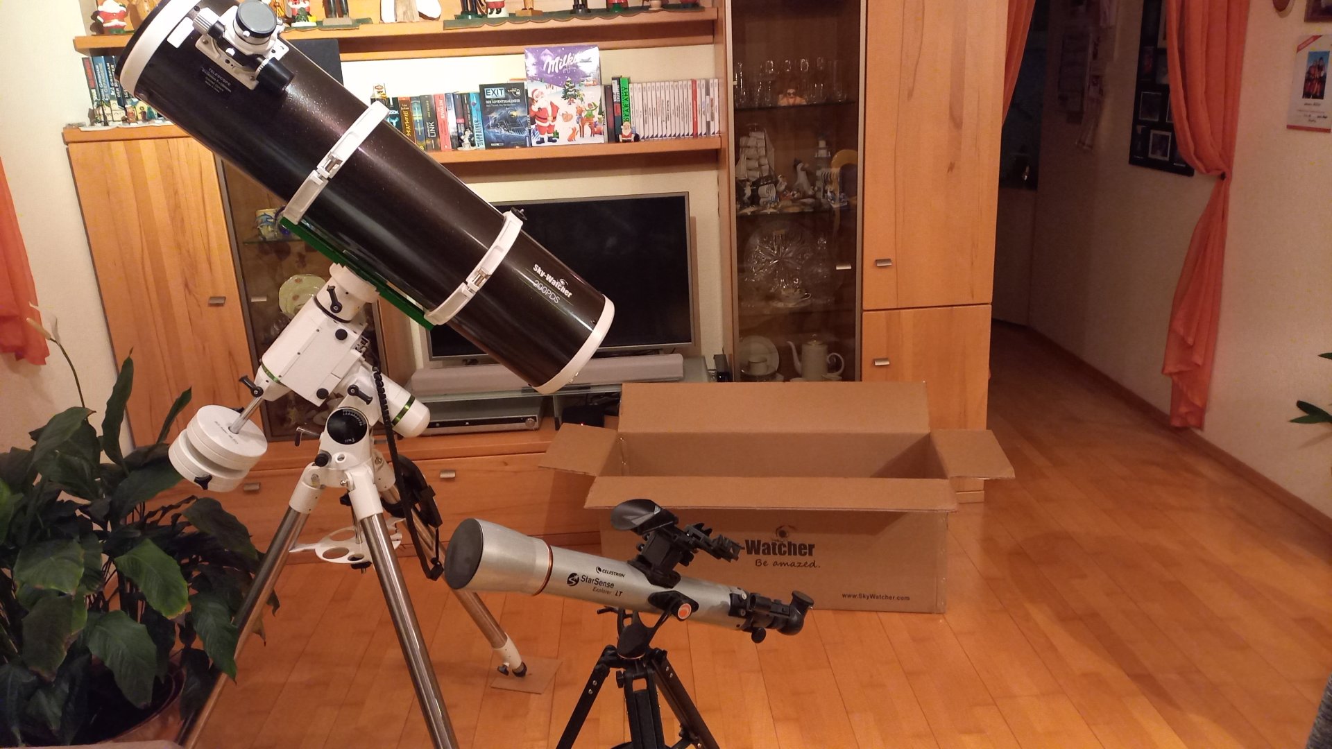

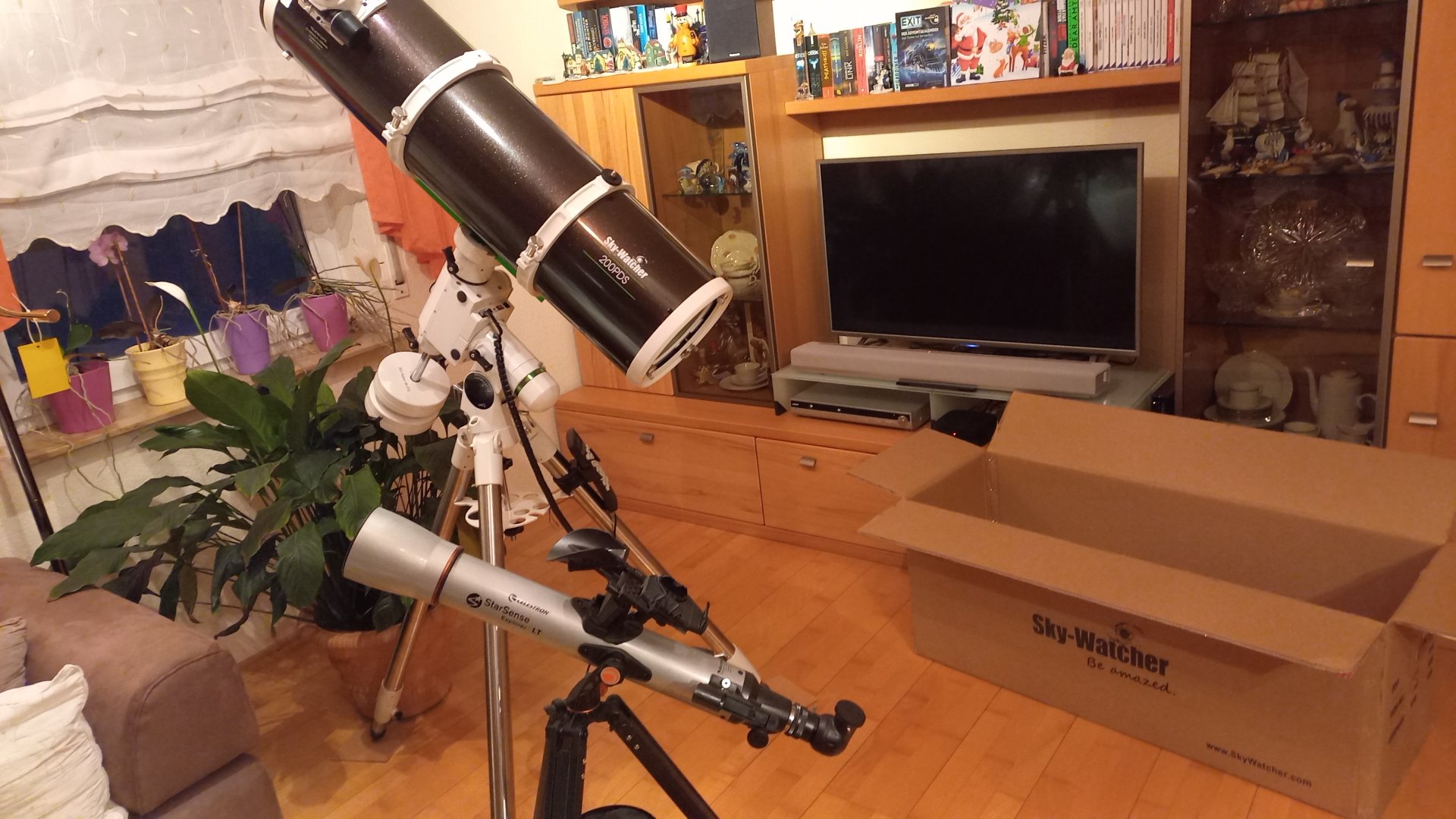

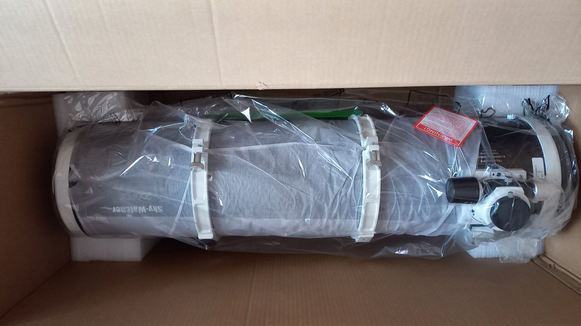

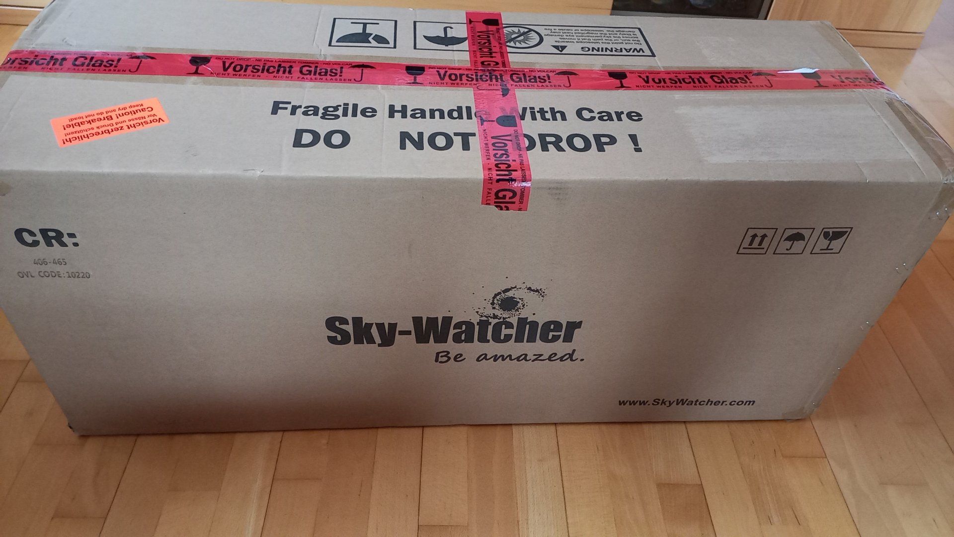

So - da es etwas länger her ist melde ich mich mal wieder. Das herum versuchen hat mich gepackt drumm habe ich jetzt "Nägel mit Köpfen" gemacht - und warte nun sehnsüchtig auf das bestellte Skywatcher 200/1000 pds !
Ich hoffe - dann wird alles gut !!! ........ :unsure:
Hallo Günther,
Glückwunsch zum Kauf. Trotzdem muss ich deine Euphorie etwas bremsen, denn mit dem tollen Fernrohr, wird Vieles besser, aber natürlich nicht alles gut. Dafür brauchst du dann noch Einiges an Zubehör, jede Menge Erfahrung und große Kenntnisse in der Bildbearbeitung. Aber das ist ja das Schöne an der Astrofotografie: es wird auch dann immer besser, wenn du keine Riesenmengen Geld ausgibst.
Viel Erfolg und CS Harald
Ja okay ... aber konnte es nicht lassen. Der große Bruder ist gekommen, der Kleine staunt und der Mittlere ist gegangen ... :D
