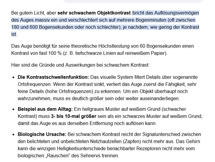

Wenn wir also Details am Daves Limit beobachten haben wir es nur noch mit 5% und nicht mit 100% Kontrast zu tun.
Wir können hier daher nicht die ausschließlich für 100% Kontrast geltenden 60“ annehmen, sondern müssen hier die Auflösung unserer Augen für sehr schwache Kontraste heranziehen.
Diese wird auch unter guten Lichtverhältnissen mit bestenfalls 180“ angegeben.
Nehmen wir also für oben gezeigte Berechnung die korrekten Ausganswerte
Von 116/D für das Auflösungsvermögen des Teleskops
Und für das hier relevante Auflösungsvermögen unserer Augen bei schwachem Kontrast von bestenfalls 180“ ergibt sich folgende Berechnung.
100mm Öffnung hat 1,16“ Auflösung
Unser Auge hat bei gutem Licht aber schwachem Kontrast bestenfalls 180“ Auflösung.

Hallo Gerd
Ja , aber was ist mit der MTF des Auges? Wenn man davon ausgeht das nicht alle Sehzäpfchen gleich Lichtempfindich sind lässt das Auge auch Helligkeit bedingt mit seiner MTF nach.
Gruß Frank

Hallo Gerd
Ja das Auflösungsvermögen unserer Augen ist von der Helligkeit abhängig aber ein spürbarerer Abfall des Auflösungsvermögens ist erst bei schlechteren Lichtverhältnissen zu verzeichnen. Solange wir im photopischen Bereich bei gutem Licht sind erreichen wir die maximale Auflösung. Erst bei schlechteren Lichtverhältnissen und vor allem im Mesopischem Bereich wird ein Auflösungsverlust spürbar.
Es kommt also sehr auf das Objekt und dessen Helligkeit an und auch das Teleskop und dessen gesamte Lichtverluste im System einschließlich dem Okular spielen hier eine Rolle.
Auch die Transparenz des Himmels spielt eine Rolle.
Wenn das Objekt tief am Horizont in einer Dunstglocke steht erscheint es wesentlich dunkler als hoch am Himmel.
Man kann hier also nicht pauschalisieren.
Meine Berechnung oben mit dem Auflösungsvermögen unserer Augen von 180“ gilt für gute Lichtverhältnisse.
Das dürfte bei Sonne, Mond, Mars, Venus und Jupiter zumindest bei guter Transparenz auch bei den AP 0,65 die ichn ermittelt hatte noch der Fall sein. Besonderheiten wie Binoansatz oder sonstige ungewöhnlich hohe Lichtverluste im Teleskop zb. durch sehr hohe Obstruktion und schlechte Reflektivität der Spiegel mal ausgenommen.
Bei Saturn könnte es schon eher dunkler werden und Uranus und Neptun sind zu dunkel für so kleine APs. Hier wären wir dann in jedem Fall im Mesopischem Bereich mit geringerer Auflösung unserer Augen.
Die Sonne wird natürlich nie zu dunkel sein, es sei denn der Filter ist zu dicht.
Hier wäre ein Herschelkeil mit Polarisationsfilter zur stufenlosen Anpassung der Helligkeit ideal.
So kann immer die optimale Helligkeit eingestellt werden.
Grüße Gerd
