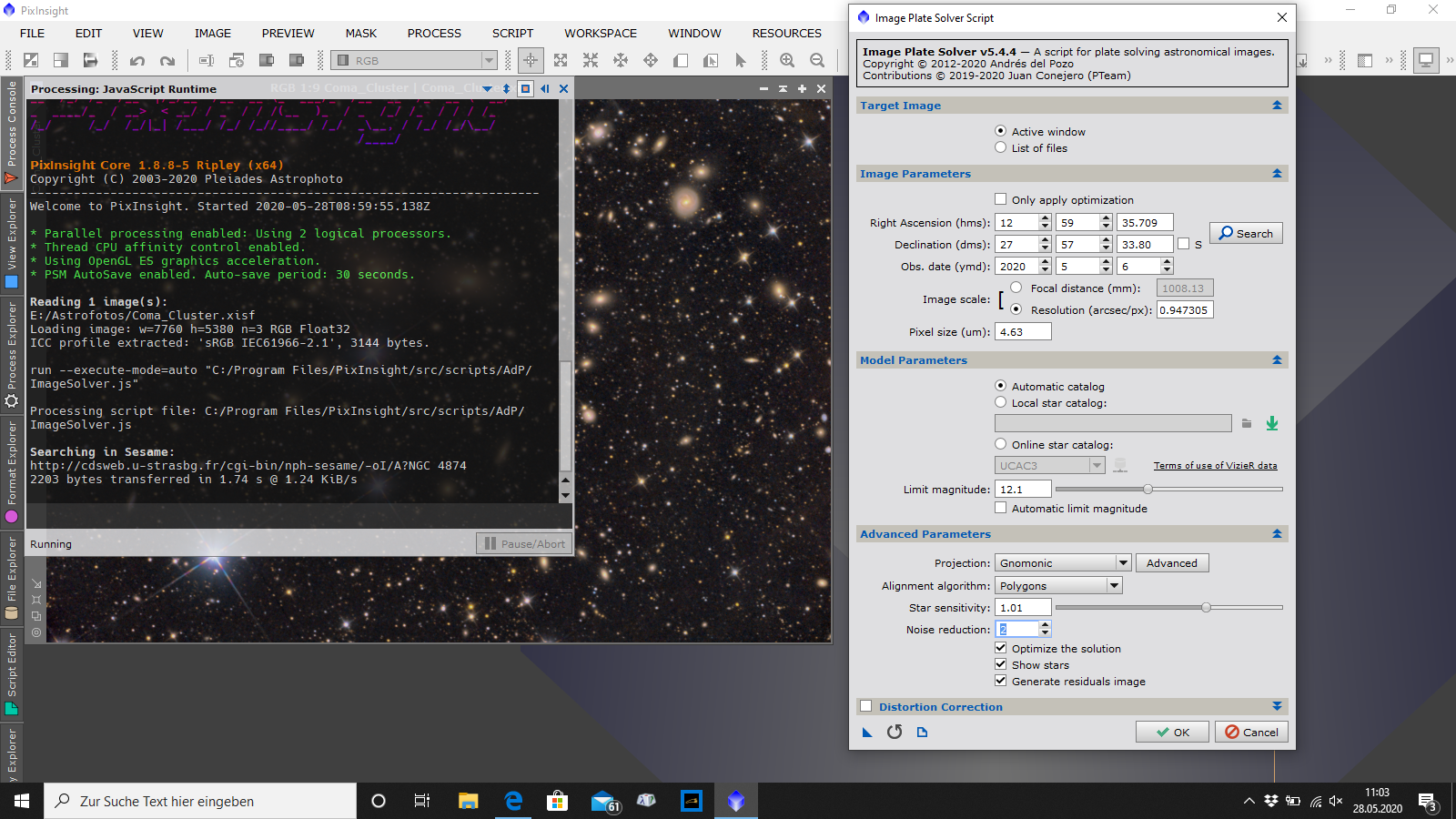

Hi Gerhard!

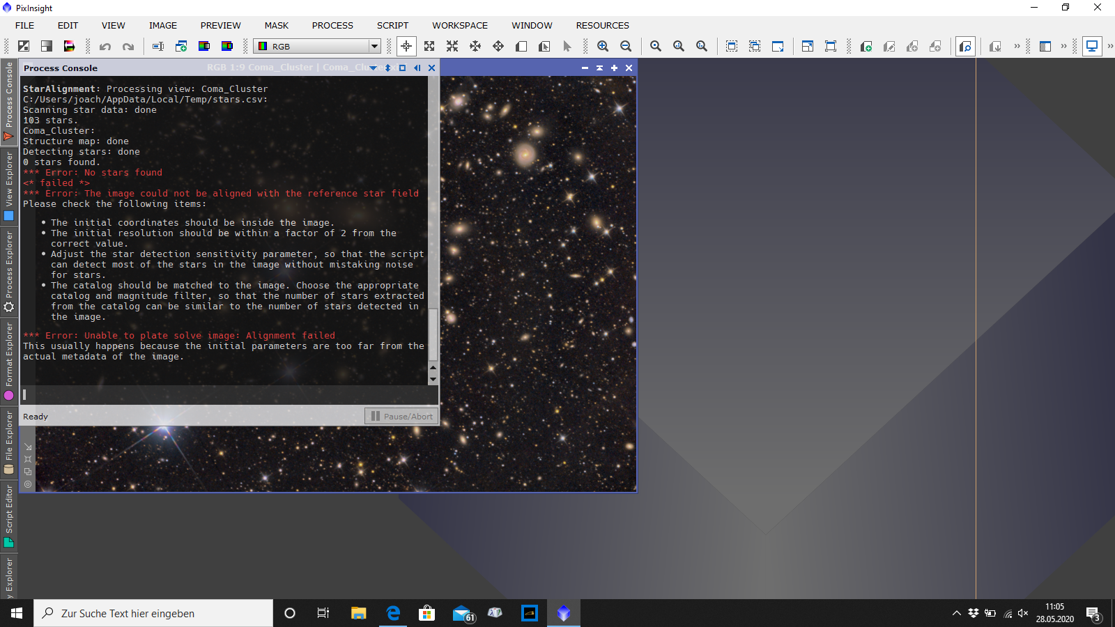

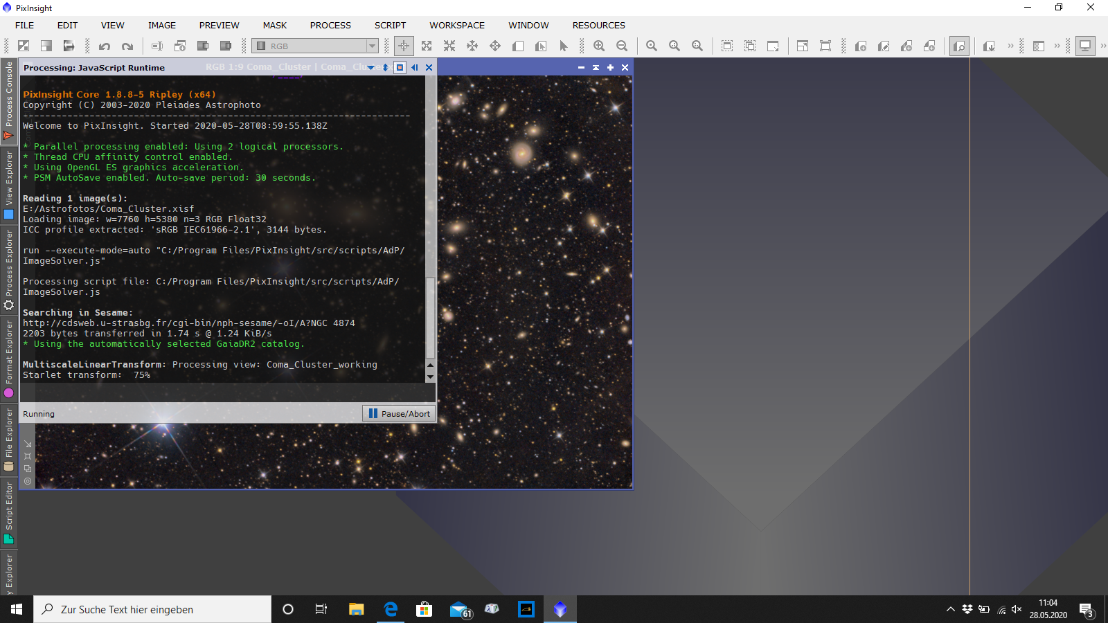

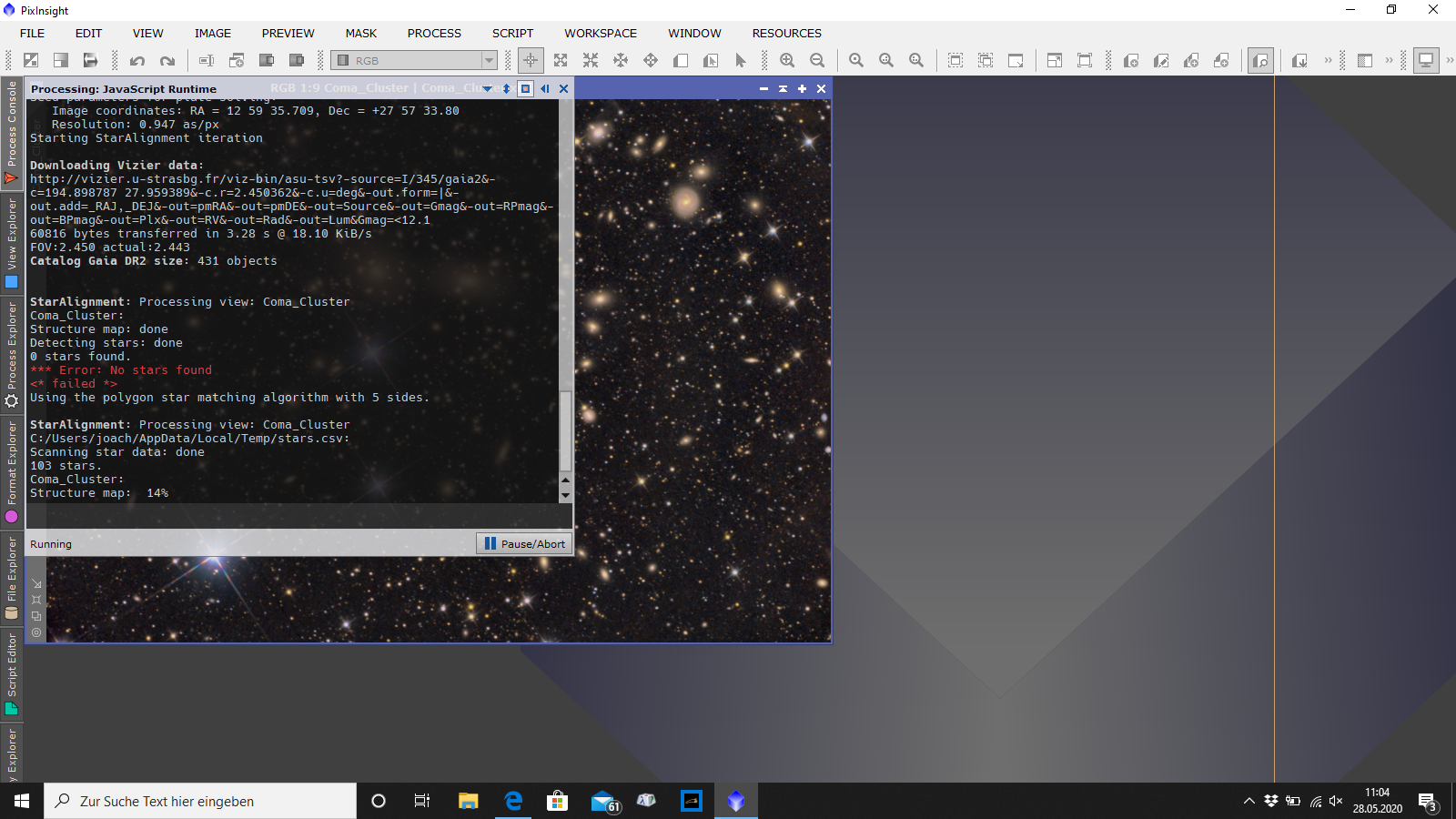

Danke für den Tip. :-) Und da wären wir beim nächsten Problem. Sobald das Bild nicht linear ist, will PI nicht mehr solven. Die Fehlermeldung sagt ständig, dass die Koords zu sehr abweichen....egal bei welchem Bild. Hast Du dazu denn auch eine Idee? Habe dir mal n paar Screens angehängt. :-)
Gruß, Joachim

Hallo Joachim,
ich vermute eher, der Solver verwechselt auch die vielen kleinen Galaxien mit Sternen, wie Gerhard sagt und dann findet er keine passenden Koordinaten dazu. Da beißt sich die Katze in den Schwanz.
Spiele mal mit der Limit Magnitute und der Star Sensitivity rum. Was anderes fällt mir dazu jetzt nicht ein.

Hallo Joachim,
ich hab mal Dein Bild hier vom Bildschirm kopiert, Habs in PixInsight auch nicht geschafft, hatte Model Parameters den Online star catalog Gaia Dr2 eingegeben und setzte die Magnitude auf 17.4
Habe das Bild dann bei Astrometry.net upgeloaded, und dort solven lassen, das ging. Dann "Go to results page", dort taucht rechts das "new-image.fits" auf, dieses runterladen, mit PI öffnen und MaskGen angewandt. Das ergab komischerweise eine auf dem Kopf stehende Maske (???). -->Fast Rotation, Vertical mirror, oder
nochmals gesolvt, dabei aber auch noch wegen der geringen Brennweite "Distortion correction" angekreuzt, das hat geklappt.
Pixel size ist übrigens 4.48, nicht 4.63
Wahrscheinlich einige Umwege, aber auf die Schnelle....
Gruß Gerhard
Ja, so wrs, Dein Bild steht auf dem Kopf und astrometry hat die WCS Daten richtig gedreht.
