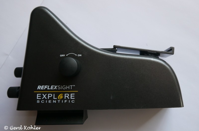

Den ReflexSight habe ich mir als Alternative für die kleinen Leuchtpunktsucher zugelegt, die meist einen zu hellen Leuchtpunkt und eine zu stark getönte Scheibe haben, die die Sterne zu sehr dämpft. Der ReflexSight hat zudem eine Aufnahme für den Standart-Sucherschuh. Es wird keine gesonderte Basis wie beim Telrad benötigt.

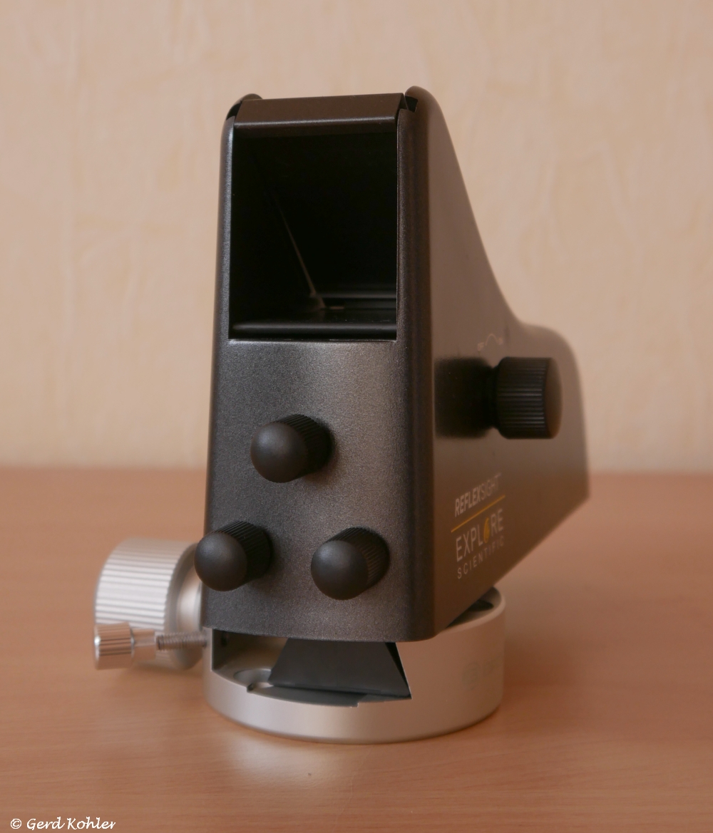

Der ReflexSight verfügt über einem großen Drehknopf um die Helligkeit feinfühlig einzustellen und über drei Drehknöpfe um die Zielkreise werkzeuglos auf das Teleskop auszurichten.
Der RefelxSight projiziert ähnlich wie der Telrad drei Kreise an dem Himmel. Die gepunkteten Kreise haben einem Durchmesser von 4, 2 und 0,5°. Für die Beleuchtung der Zielkreise werden zwei AAA-Batterien benötigt. Akkus sind ebenfalls geeignet.

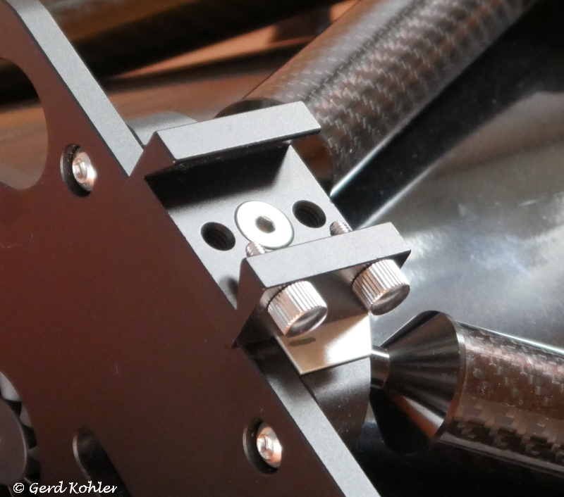

Hier ist schon die erste Einschränkung bzw. der erste Nachteil von diesem Reflexsucher.

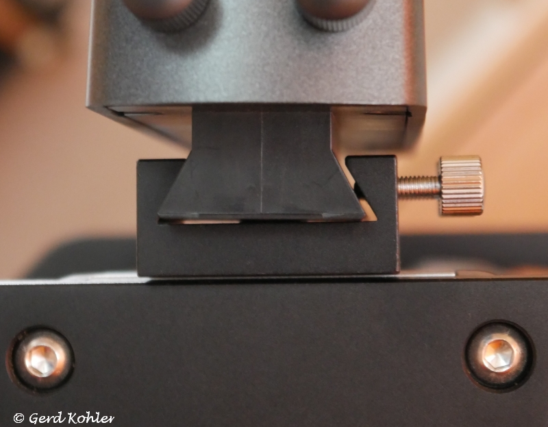

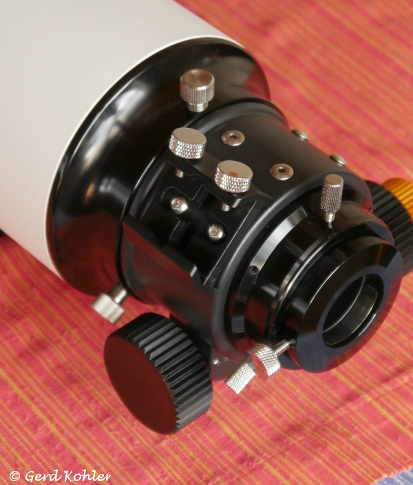

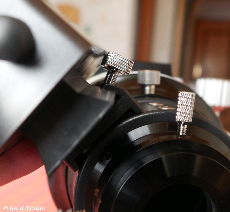

An einem Sucherschuh an denen die Flanken und damit auch die Klemmschrauben schräg angebracht sind passt der ReflexSight nicht hinein. Diese Sucherschuhe sind an vielen Teleskopen zu finden:
Die Basis vom ReflexSight ist nicht hoch genug. Die Klemmschrauben stoßen am Boden vom Reflexsucher an, der Reflexsucher lässt sich nicht in den Sucherschuh schieben.
Es wird ein Sucherschuh benötigt, bei dem die Klemmschrauben im 90° Winkel von der Außenseite der Klemmung weggehen:
Bei einer solchen Aufnahme bleibt Platz um den Reflexsucher in den Sucherschuh einschieben und klemmen zu können.

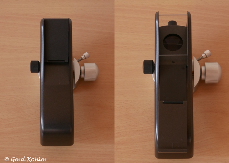

Die eingebaute Tauschutzkappe.​

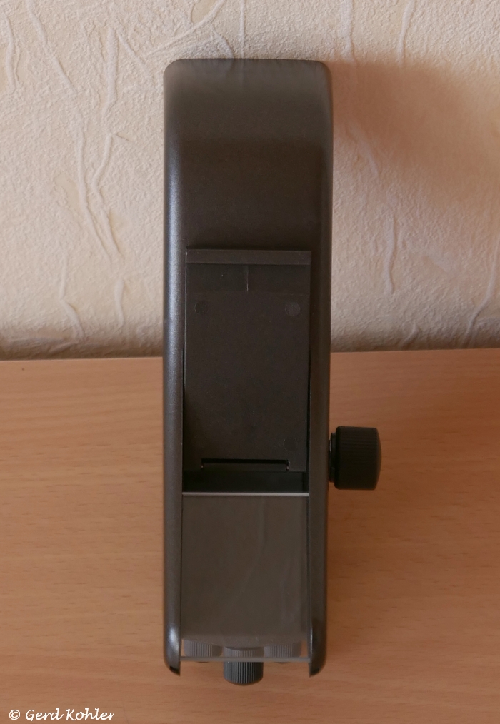

Dieser Reflexsucher verfügt über eine eingebaute Taukappe, die die Linse und die Scheibe abdeckt. Beides wird freigegeben, wenn die Taukappe von beiden weggeschoben wird. Links im Bild geschlossen, rechts im Bild geöffnet.
Hier ist leider eine große Schwachstelle zu finden:
Sobald der Reflexsucher zum Himmel gerichtet wird, rutscht die Kappe durch ihr Eigengewicht vor die Linse. Auf dem Bild habe ich den Reflexsucher schräg gegen eine Wand gelegt. Die Tauschutzkappe rutscht dann sofort zurück auf die Linse. Das ist ein sehr ärgerlicher Mangel.
Eine Abhilfe kann mit einem kleinen Gummiband erfolgen, die die Tauschutzkappe am zurückrutschen hindert.

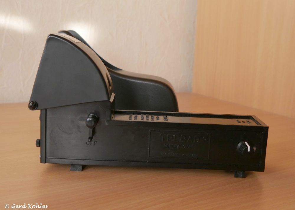

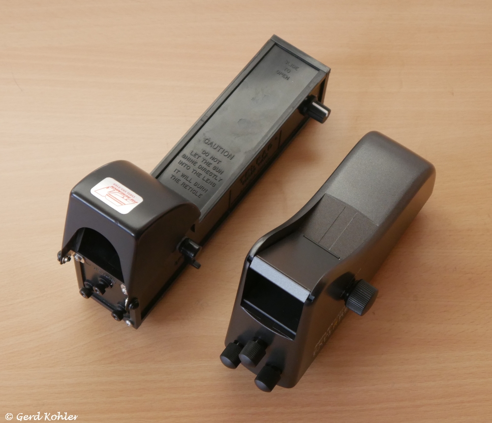

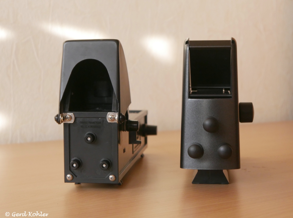

Ich habe beide Reflexsucher, den ReflexSight und den Telrad nebeneinander fotografiert:
Beide haben die gleiche Höhe und auch die gleiche Breite. Der Unterschied beider Reflexsucher wird in einer anderen Perspektive deutlich sichtbar:
Der Telrad ist zwar länger, wirkt aber durch die Form seines Gehäuses schlanker.

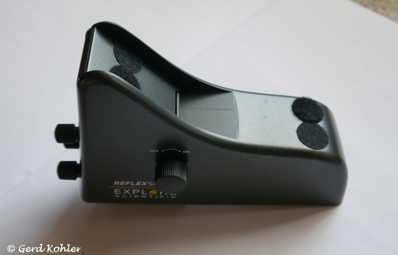

Das zurückrutschen der Abdeckung der "Taukappe" habe ich inzwischen mit Klettpunkten gelöst:
Ich hoffe, das es sich in der Nacht bewährt.
