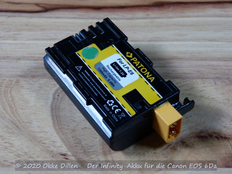

Ich hatte noch einen nicht zum Einsatz gekommenen 2s3000er LiPo-Akku rumliegen und der war als Zweizeller perfekt, um die 2 maroden Zellen im Kameraakku zu ersetzen. Nur, passen die da nicht rein. Also die Originalzellen rausgebaut und durch einen Anschluß für externe Akkus ersetzt.
Nun kann ich jeden beliebigen, lithiumbasierten, externen Zweizeller anschließen und dabei auf einen schier unerschöpflichen (eigenen) Fundus an Zellen zurückgreifen :giggle: - daher "Infinity" Akku.
Die kleine Platine im Akku wird natürlich beibehalten und weiterverwendet!
Das fertige Teil sieht dann so aus:
Der seitliche Anbau mit dem Nippel dran schließt den "Türschalter" des Akkufachs, denn der Deckel geht ja so nicht mehr zu.
Tipp: wer das nachbauen will, sollte besser den Balancer-Anschluß benutzen, statt den Hauptanschluß, die Kamera zieht eh "nix" (zumindest aus Perspektive dieser Hochstromboliden aus dem Modellbau), denn der verfügt über den Mittenkontakt. Läßt man diesen weg, wie im gezeigten Fall, fehlt der Kamera die Füllstandsinformation und sie meckert beim Einschalten, daß sie vom Akku keine Infos bekommt und fragt: "Fortsetzen oder Ausschalten".
Naja Fortsetzen natürlich! Das Akkusymbol zeigt zwar "leer", aber sonst alles gut. Läuft! (y)

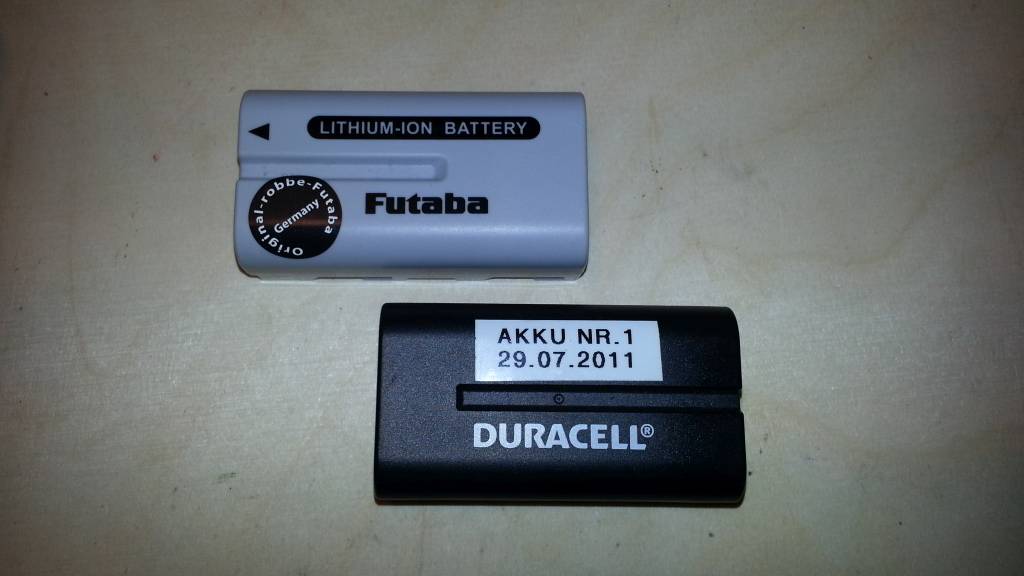

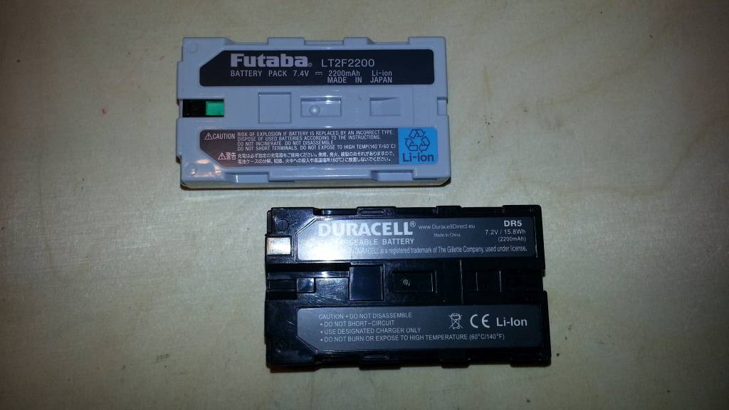

vor vielen Jahren hatte ich ein ungefähr vergleichbares Problem mit meiner FUTABA T12Z mit dem Senderakku.
Original FUTABA Akku richtig teuer und nicht kurzfristig lieferbar.
Aber damals im Duracell Onlineshop (EU) gab es eine Vergleichstype zum ungefähr halben Preis von FUTABA und war auch lieferbar.
Ich habe also 2 Stück zum Preis eines Original FUTABA Akkus erhalten.
Online bestellt, obwohl nicht einmal mit Express oder so, erfolgte die Lieferung aus England mit UPS nach nicht einmal 24h vor die Haustür. Das Päckchen kam per Luftfracht nach Stuttgart und dann wars quasi auch schon hier im Endanflug auf den letzten 3 Meilen. ;)
Die Beschaffung war voll bequem, ich hatte keinen unnötigen Aufwand mit Elektronik Markt und so weiter.
Die beiden Akkus sind nun schon über 8 Jahre im Einsatz und machen keinen Ärger.
Vielleicht wäre das eine alternative Beschaffungsquelle, falls du wieder mal einen ausgefallenen Akku Typ suchst.

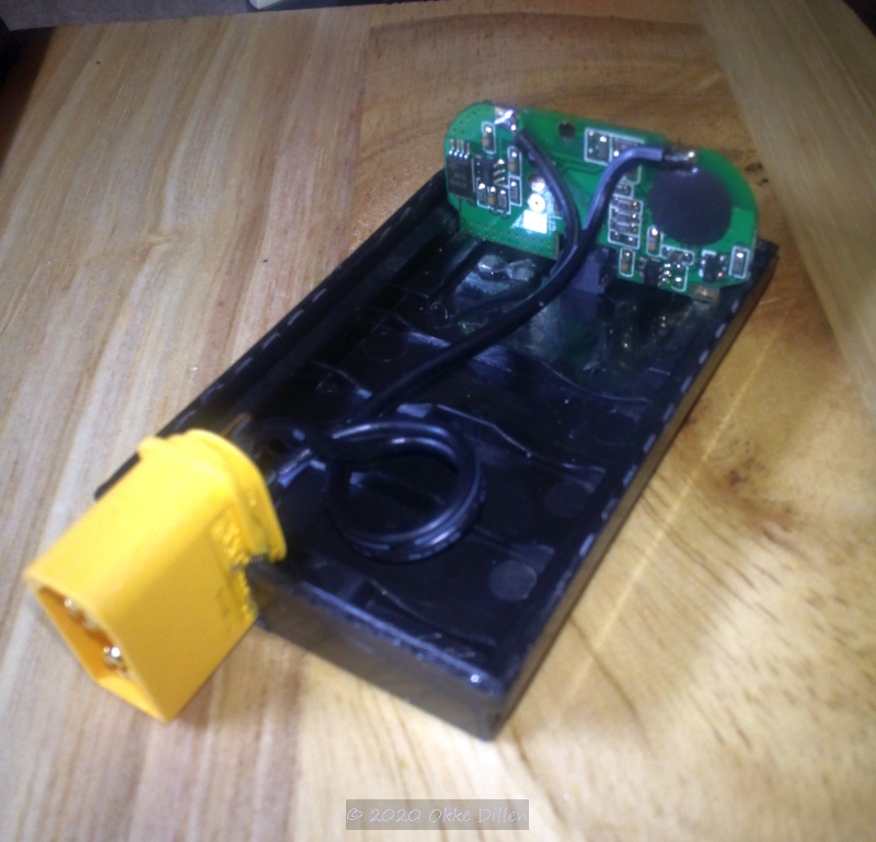

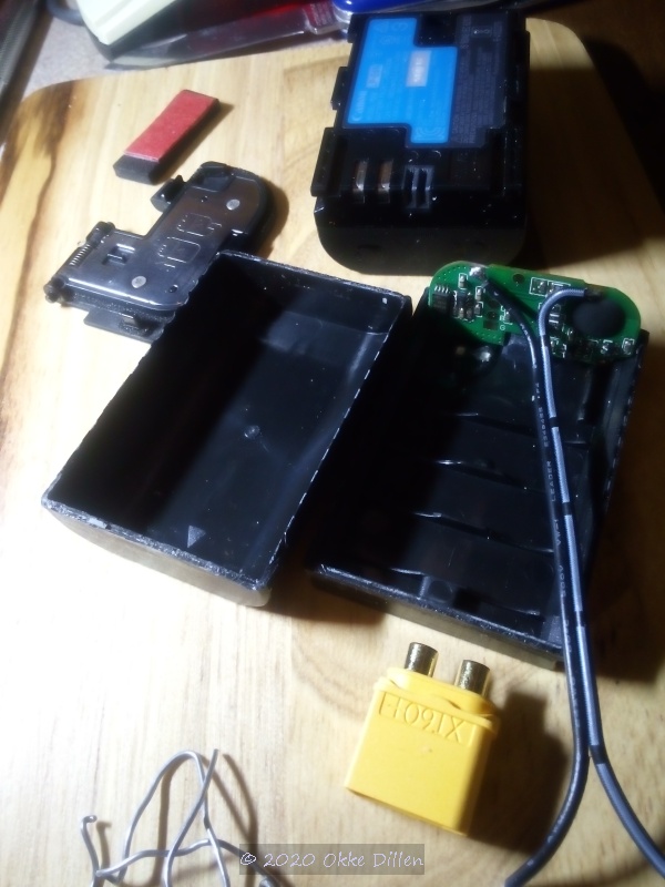

Es wurde nach dem Innenleben gefragt, ich hab ein paar gemachte Händiaufnahmen davon gefunden. Zunächst vorsichtig (!!!) mit einem geeigneten Messer die Trennfuge weiten. ACHTUNG! Dahinter befindet sich ein hochstromfähiger Akku!!! KURZSCHLÜSSE - vor allem bereits beim Bearbeiten der Trennfuge - sind UNBEDINGT zu vermeiden!!! Besonders kritisch ist das an der Seite der Elektroden, die man ja gut von außen sieht.
Kabel angelötet: links minus, rechts plus
Ausgelassen: rechts unten der Mittenanschluß (nicht optimal aber ausreichend)
Stecker angebracht
Okke
