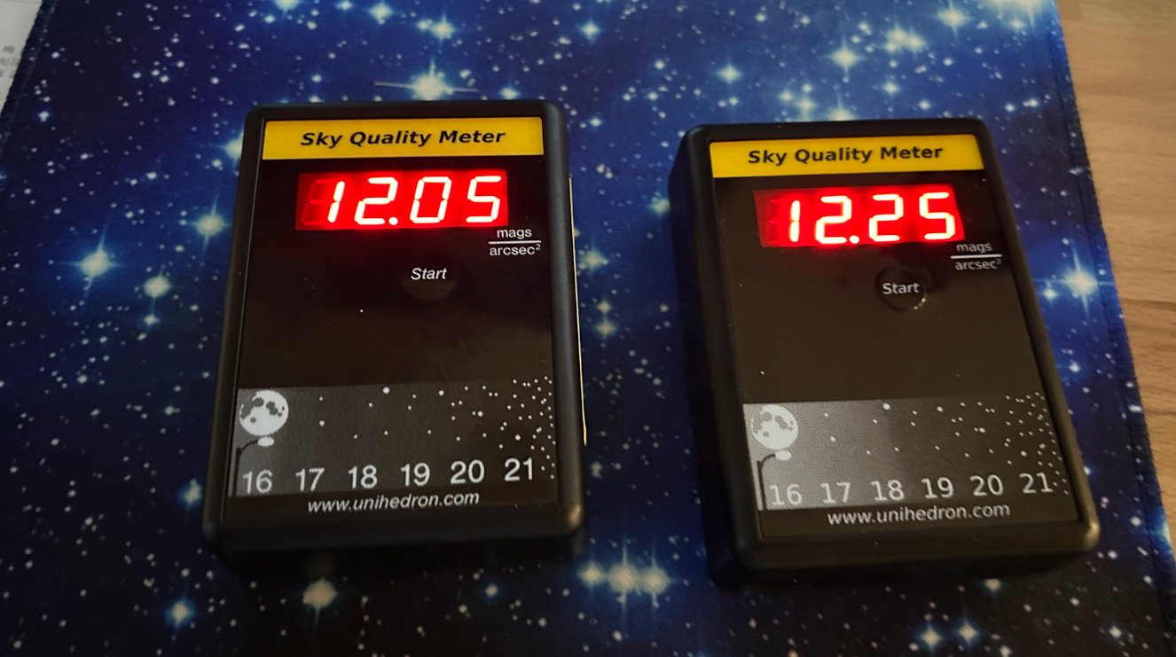

Natürlich hat es mich interessiert, wie stark die Werte bei zwei identischen Geräten abweichen.
Ein Freund von mir hat mir vor kurzen seinen geliehen. Diesen habe ich noch hier.
Ich habe einfach mal einen kleinen Test in meinem Arbeitszimmer durchgeführt.
Rollos runter, indirekte LED-Beleuchtung an.
An der selben Stelle mit gleicher ausrichtung gemessen.
Das mag nicht unbedingt der beste Vergleich sein, funktioniert aber gut, da die Beleuchtungsverhältnisse identisch sind.
Das Gerät von meinem Sternfreund ist schon etwas älter.
Ich habe mehrere Messungen durchgeführt, die fast identisch waren.
Der Hersteller gibt die Abweichung der Geräte mit maximal 0.1 mags/arcsec² an.

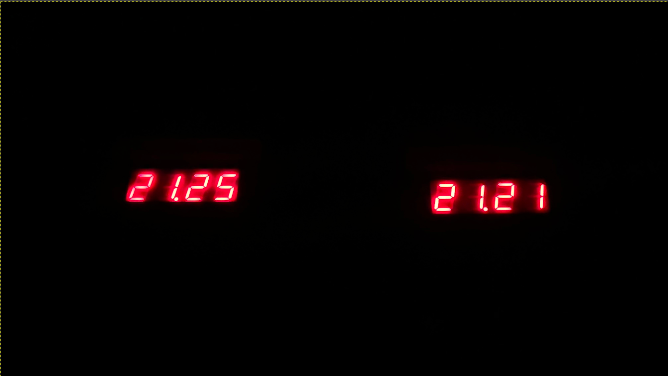

Hier mein erstes Ergebnis (links das neue Gerät):
Werde jetzt beide nebeneinander die gleiche Temperatur annehmen lassen und dann nochmal messen.
Ich finde das Ergebnis erst mal völlig in Ordnung
